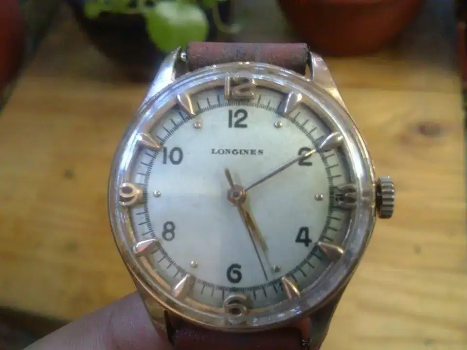

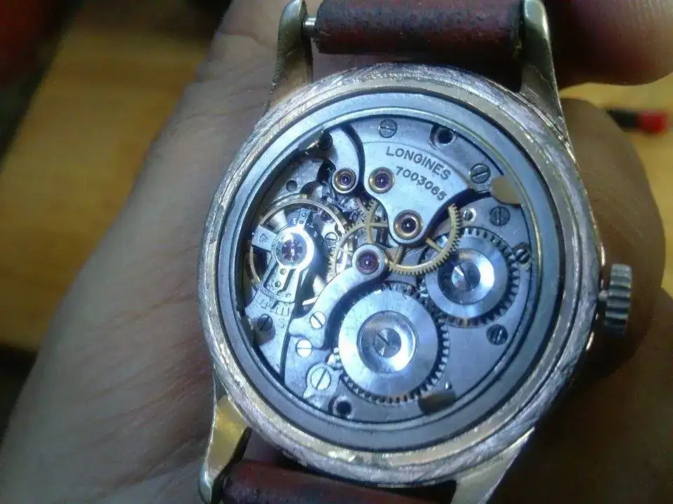

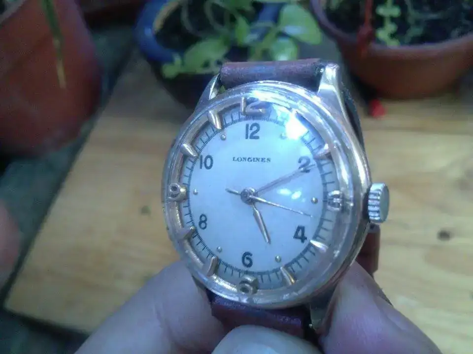

Saludos foreros , les traigo algo que encontré en el comercio callejero de mi país , al revisarlo claramente deja a la vista que la caja no es la original , estaba a un precio muy económico y funcionando así que me decidí a comprarlo , me gustaría saber que calibre es y si la maquina es original ya que solo dice longines y el numero de serie , les dejo unas fotitos , de antemano muchas gracias .

Más bien creo que podría tratarse de 23ZS ó ZN, con segundero central pero no termina de encajar en lo indicado por Ranfft
Pero el caso es que me suena mucho la vista que ofrece esa máquina pero no recuerdo de qué .......

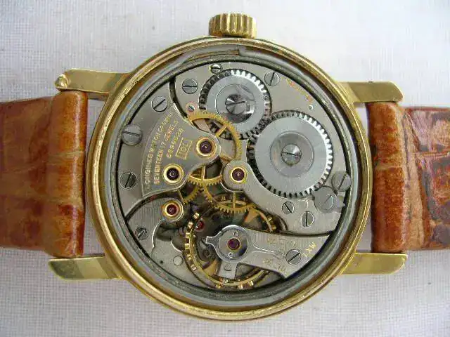

Yo entre el 10l( y el 23m en principio solo he visto de diferencia,que uno es de 16 y el otro de 17 rubís en cuanto el tamaño es el mismo,y por las fotos que he visto en internet.......
Un abrazo
Es cierto; en Ranfft no aparece así pero por la red hay unos cuantos que, pese a poner 23M, tienen segundero central.
Se trata de un longines militar con esfera y calibre originales. La caja está claro que no es la suya, yo trataría de busca un caja de sus medidas de acero inoxidable y la cambiaría. Del calibre no estoy seguro pero podría ser un 12L...
O un 10L como dicen los compañeros..

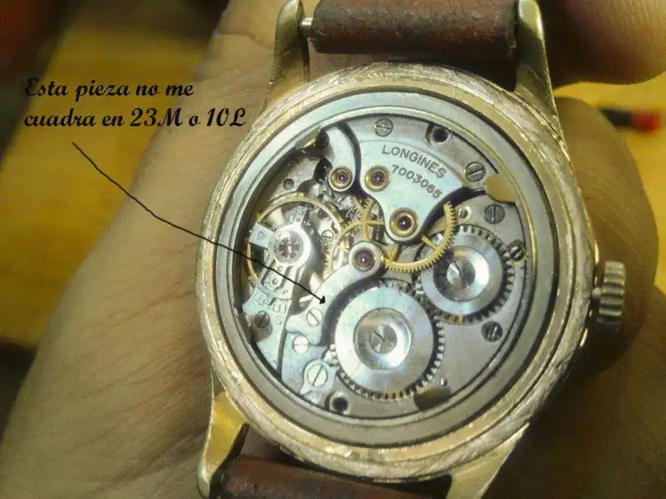

Un detalle importante esta en el regulador y sistema antigolpes entre el 10l y el 23m , la verdad revisando y viendo todavía me quedan dudas xd , hoy pregunte por alguna caja donde quedara mas cómodo , encuentro que no se vería mal así como esta. ?¿que opinan ustedes ? .
