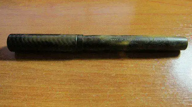

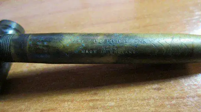

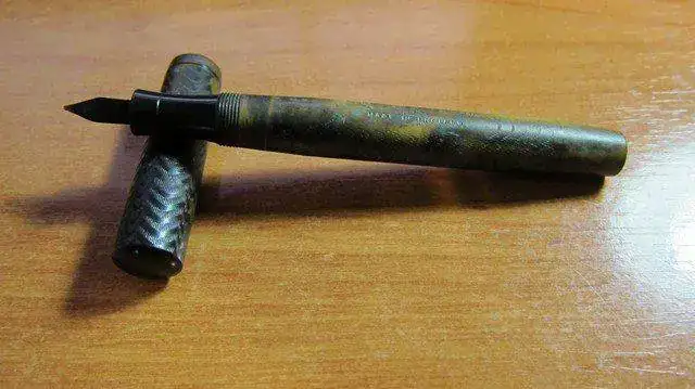

La primera me parece que es de la maraca The 'Unique' Pen. Y hasta aqui llega lo que he encontrado en internet. Me parece que es una eyedropper, pero no consigo ni fecharla ni saber de que está hecha. También me gustaría saber como puedo devolverle un aspecto mejor, ya que tien algunas manchas verdes que me gustaría quitar. se puede meter en agua?

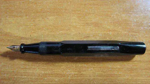

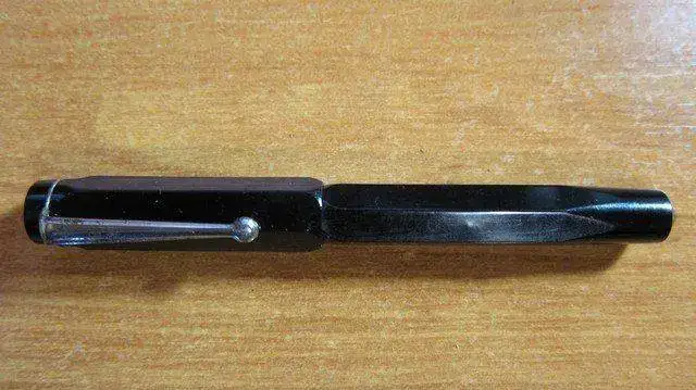

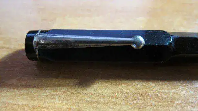

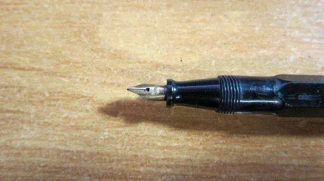

De la segunda solo se que es negra y tiene forma hexagonal... nada en el cuerpo, nada en el plumín. es de un tamaño parecido al la Kaweco CLASSIC Sport. Que demonios es esta enana?
Esta tambien tiene el problema que no puedo separar la sección del cuerpo para cambiar el saco. Alguna idea de como ser separarlo sin partirlo. Meterlo en agua y fairi unas horas? Por el material se podrá hacer sin problemas?
el clip parece estar bastante picado...
Imposible separar cuerpo de sección...

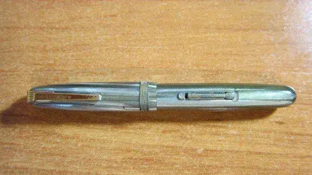

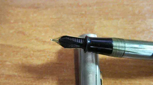

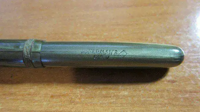

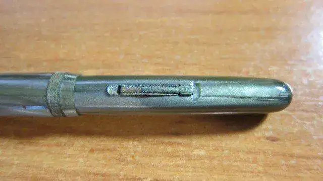

La tercera si que tiene nombre. hasta apellido en el barril. suponiendo que no sea una copia... Parece ser una Watermans 512V Lady.
Esta tiene le problema de la roña que lleva. Los metales esta verdes, y el alimentador... bufff. Se puede meter en el agua? Lo pregunto tantas veces porque me ha parecido leer que si es ebonita (que no se como mirarlo) si se mete en agua se puede estropear... es así?
Watermans00002.webp.
Verde que te quiere verde... ni de coña quiero ese verde aqui!
Roña en el alimentador..

Lo primero que debo decir es que si no tiene expericencia en reparación y mantenimiento de estilográficas, lo mejor es no intentar desmontar ni trastear mucho, si tiene aprecio por las piezas.
La primera es de ebonita y parece de cuentagotas. El desarmado es simple, normalmente a rosca entre la sección y el cuerpo. La limpieza de la ebonita oxidada es compleja, pero se puede mojar y lavar con jabón neutro suave, siempre que se seque bien después, evitando la permanencia de la humedad.
La segunda no tengo idea, parece algún plástico. Se debería poder desenroscar la sección del cuerpo, justo antes de la rosca que se ve y que marca la unión, para poder cambiar el saco.
La tercera es una Waterman de celuloide. Se puede mojar y lavar con jabones neutros sin problema. Se debe poder desmontar la sección (negra) del cuerpo para cambiar el saco de goma si es necesario. Los metales se pueden limpiar con un limpiametales de calidad, aunque siempre se pierde algo del chapado original.
Los plumines es mejor no limpiarlos con limpiametales, sino con agua y jabón.

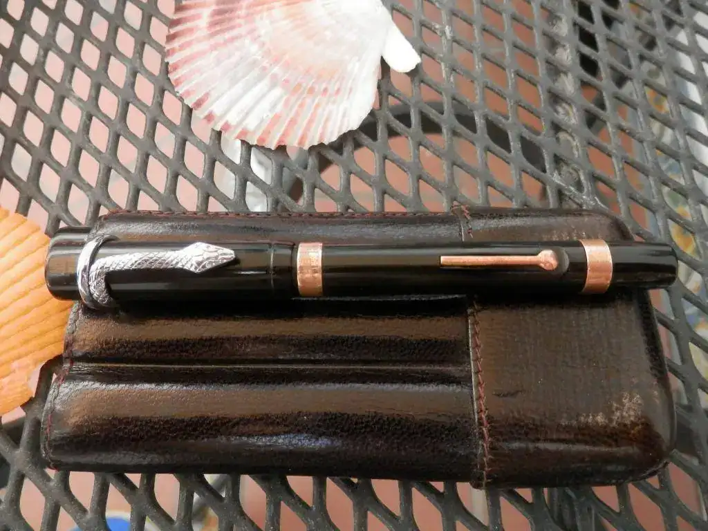

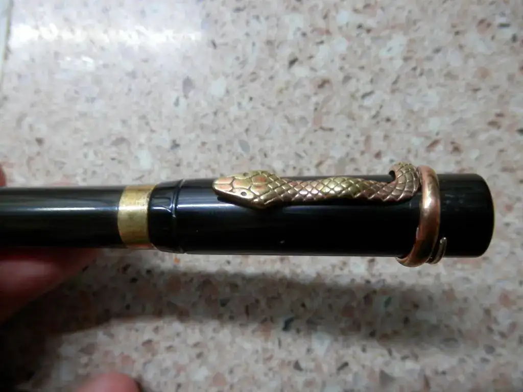

Como la primera The unique,tengo una con carga de palanca que estaba practicamente igual
y un colega le dio un pulido y quedoP7211899.webp Lo puedes ver en un post que puse.

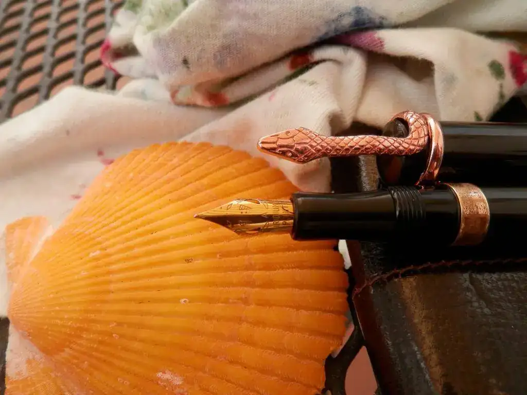

Tenia otro clip color cobre feo feo pero lo meti en aguafuerte con lejia (por poco muero intoxicado)
pero quedo de lujo.Intentare poner foto.
un abrazo
antes despues
Otra de mis chalauras: Lo meti en un vaso de chupito primero puse salfuman y no habia reaccion
luego le añadi la lejia,menos mal que lo puse todo encima de un plato viejuno
se hizo una espuma y unos vapores que me quede alucinao,crei que el clip se habia desintegrado el plato se puso
que lo tire antes de que lo viese mi señora esposa y quedo un olorcillo,que todos decian a que huele aqui.
El clip quedo negro como los cojones de un grillo ,lo meti un rato en agua y le di con estropajo verde y asi quedo
la verdad que me gusto el resultado final (espero que a ustedes tambien)tiene como dos colores que igual no se aprecian bien el la foto
pero ya os digo que quedo salvaje total a la luz del sol espeluznante.
lo digo por si teneis algo de este palo y no tengais solucion. Cuidado con los vapores y esparrame.
Un abrazo

PFman no era limpiar el clip era mas bien quitarle el color ese cobrizo que no me gustaba y que como puedes ver en la foto hay un antes y un despues.
Sobre la pluma The unique casi no hay informacion,yo por lo menos encontre poca.
Pero estaba mucho peor que la tuya y con el pulido quedo que no me lo creia y ahora el conjunto con el clip abrasado me gusta mucho mas.
un abrazo.

La primera Unique, tengo una igual que la tuya, la mía de palanca. La ebonita ,mi forma de limpiarla y abrillantar la es con Titanlux pulimento líquido y paño de microfibras, insistiendo hasta conseguir el brillo deseado. Si está muy decolorada utilizo tintanlux y minitorno tipo dremmel con discos de algodón al mínimo de revoluciones dando pasadas, sin llegar a pararme en ningún sector ( este tipo de pulido es muy eficaz, pero recomiendo practicar antes en una pluma de experimentación sin valor).
Después para obtener un acabado final espectacular un poco de cera natural de carnauba y frotar con paño microfibras ( ya se que hay otros aficionados que cuestionan lo de la cera, a mi siempre me ha ido muy bien).
La kawecoo para abrirla, déjala sumergida una noche en agua y lavavajillas hasta la unión de la sección y el cuerpo, si no se abre aplica calor seco con secador de pelo (pasadas rápidas a más de 20 cm) y después abrir en sentido contrario a las agujas del reloj (por si acaso tiene roscado como unión).
Por último la arandela sulfatada que presentas, puedes pasarle una microlija y frotar con tintanlux y así hasta que brille.

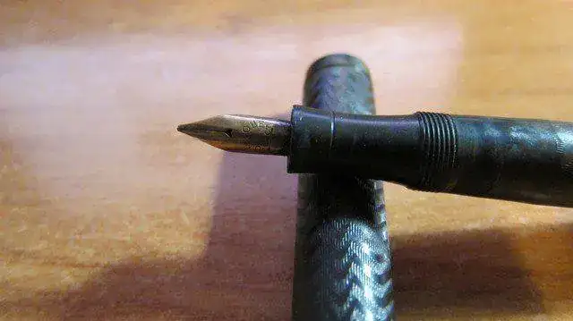

Asi es la mia
no se si coincidira con la que tienes
La inscripcion solo pone
The unique pen
MADE IN ENGLAND.
Un ABRAZO
