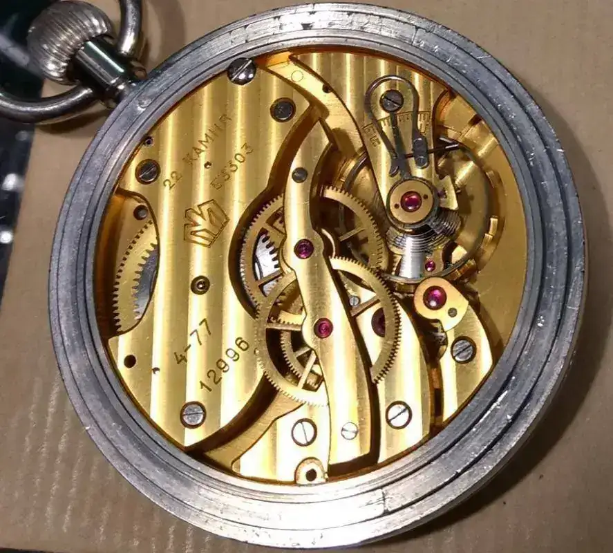

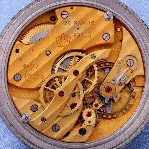

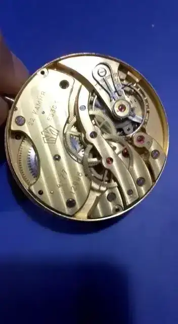

Mi reloj tiene el número de serie 12996, y es muy cercano en el tiempo a uno que tuvo el gran coleccionista Mark Gordon. Entre sus muchos relojes, él tenía la unidad 12698, fabricada en el primer trimestre de 1977 (https://www.ussrtime.info/details/0084.html).

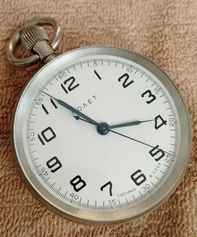

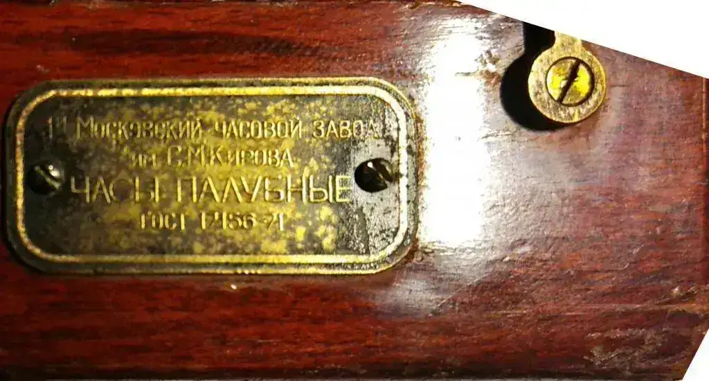

Esta pieza llegó a mis manos hace más de año. Se trata de un reloj de bitácora, que debía ser muy preciso para poder servir a fijar la posición del buque, ya que cuando se fabrica, todavía no ha llegado el GPS; y que se sincronizaba con otro reloj mucho más grande o de cubierta que ya no se movía a ninguna parte del barco. Si no me equivoco, el modelo soviético 53303 toma como referencia el calibre 22 de la casa Ulises Nardin. Digo que toma como referencia, porque creo que no lo copia exactamente. El UN debería ser algo así:

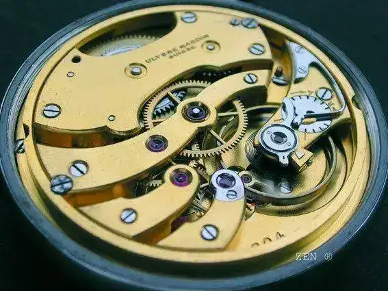

Si la imagen es la correcta, yo diría que el Poljot soviético lo mejora con cotes de geneve, cuello de cisne, etc, etc. Pero es que todas las partes del movimiento parecen biseladas y pulidas a mano. El regulador original se reemplaza por cuello de cisne; y el puente también se modifica, proporcionando una mejor estabilidad y seguridad de la regulación. Le da como un aire más militar.

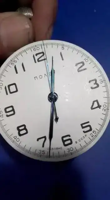

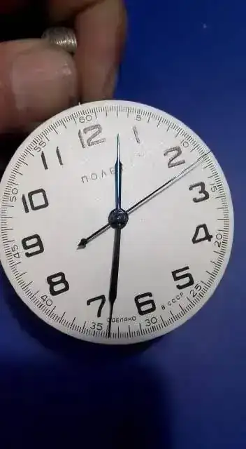

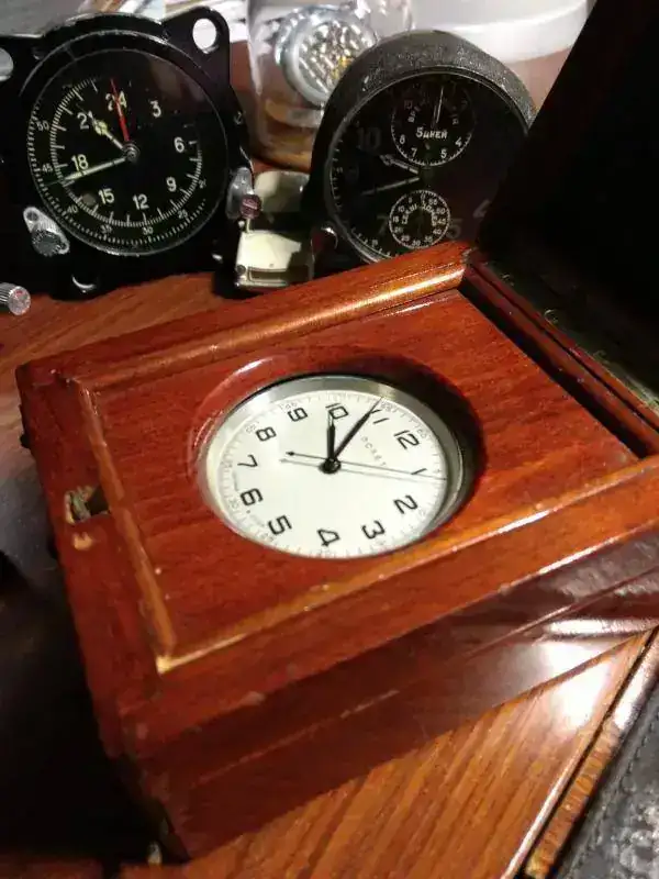

En fin, habiendo nacido en 1977, y siendo ofertado para la venta como un reloj funcional y sin mencionar ningún defecto del reloj ni de la caja, la realidad es que el reloj vino con el eje de volante roto y también le faltaba un tornillo de sujeción. La falta de eje de volante suponía que el reloj conseguía arrancar un minuto y se paraba; o que al moverlo de una posición, dejaba de trabajar. Es decir, que era un reloj decorativo.

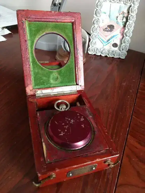

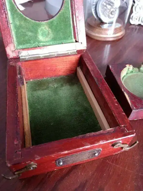

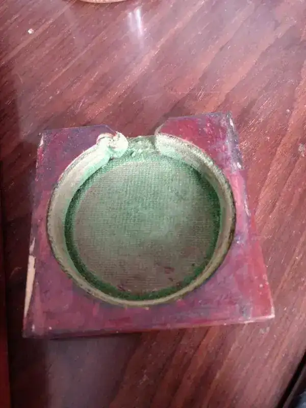

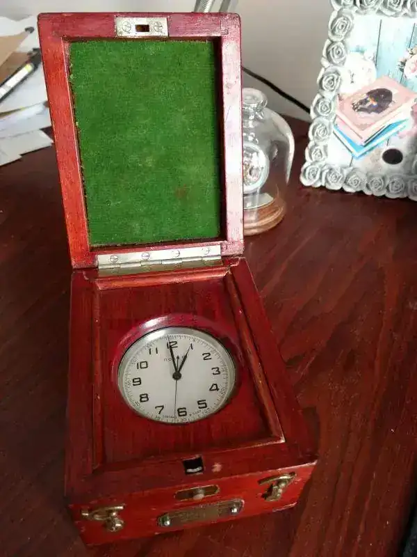

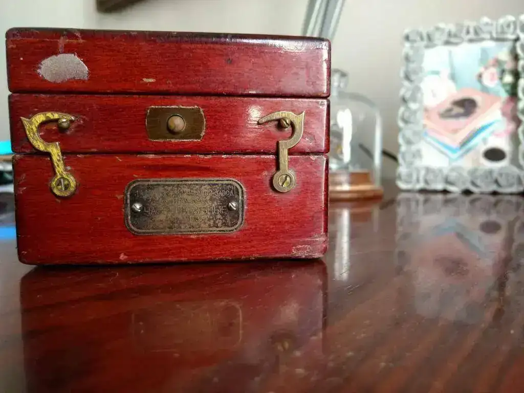

La caja de madera, que se abría presionando el botoncito, vino con el enganche de metal que une la tapa superior y la caja, roto. O se rompió ya hace tiempo, o lo rompieron. La parte inferior de la caja llegó sin raíles o sin una base que permitiera el anclaje del reloj. Esto suponía que al abrir la tapa superior, el reloj estaba hundido en la caja…. Todo un muestrario de horrores y de lo que debió pasar esta delicada pieza antes de llegar aquí. Literalmente recuerda a esa época de falta de mantenimiento, crisis y desguaces en la propia Marina en que debió servir este reloj. Imagino además, que cualquier objeto de valor que hubiese en un buque, aparte del casco, podría ser vendido, y no me extrañaría que este reloj hubiese tenido este destino. De hecho me parece lo más probable.
Pues nada, al cabo de un tiempo de haberme llegado el reloj, y de descubrir su estado real, abrí un link en el foro, y como ya indiqué, Miquel me dio pistas para poder repararlo. Como yo no tengo medios, lo había llevado a una relojería, que me devolvió sin más el reloj al comprobar que el eje de volante estaba roto. Luego, tras un comentario de Miquel sobre polmatx con el que no pude contactar, di con el fabricante 6MX, y pude contactar con él. Me enviaron un eje de volante nuevo, y un catálogo, cuyo contenido os muestro. Sin duda tiene piezas interesantes, pero deben ser caras. El eje de volante vale más de 100 euros.
Decir que en este caso me gusta más el dial del mi reloj que el dial de algunos modelos con dibujos de la marca 6MX. Prefiero un dial más desnudo o más clásico.
Lo que ocurrió después ya lo comenté en el hilo. La relojería, al intentar encajar el eje de volante en el reloj, lo rompió.
Luego descubrí que las dimensiones del eje de volante de un reloj 6MX y las dimensiones de un Poljot soviético marino no son idénticas, y que hay que limar aunque sea mínimamente y de forma muy cuidadosa, el eje de volante para poder encajarlo y luego despertar a este reloj. También es algo peligroso.
En fin, al cabo de bastante tiempo, me volví a animar y conseguí un segundo eje de volante. Esta vez el relojero actuó sobre aviso y fue limando el eje hasta conseguir encajarlo. El reloj volvió a la vida de forma inmediata, o mejor dicho, se despertó cual Bella durmiente. El relojero creo que quedó encantado, porque me envió un vídeo que he troceado en imágenes para subirlas al foro. Son los primeros instantes del despertar de este reloj después de quien sabe cuánto tiempo...

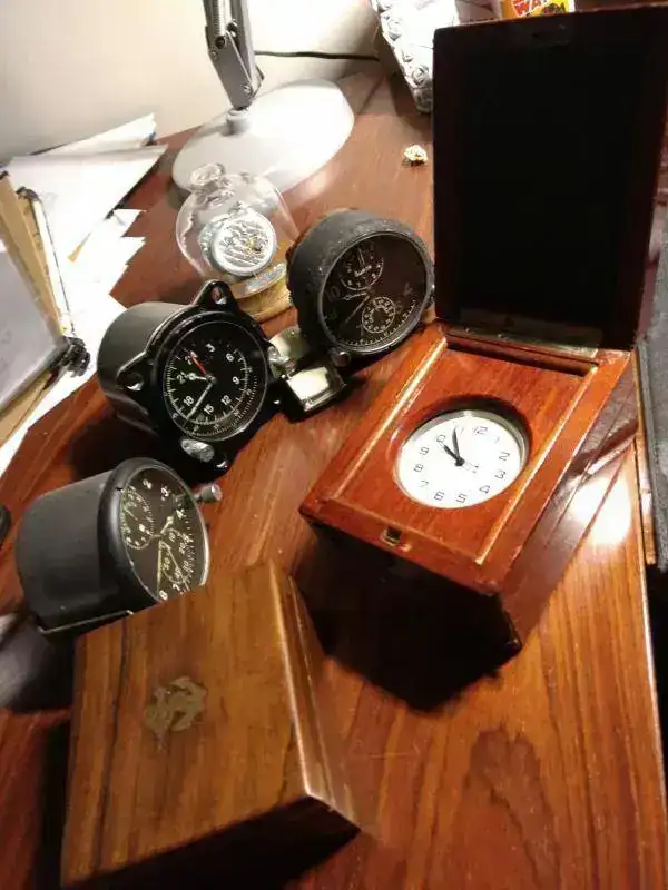

Luego hubo que limpiarlo, engrasarlo, y también ajustarlo bien; y por otro lado, también ponerle unos raíles a la caja para que el reloj quedase a la altura correcta al abrir la tapa superior, y poder cogerlo en forma para darle cuerda. Ya son detalles menores teniendo en cuenta todos los problemas que se fueron planteando. Incluso hubo un momento al final en que el reloj no funcionaba, y era debido a que la aguja de los segundos tocaba con el cristal o la aguja de los minutos, ya no recuerdo.

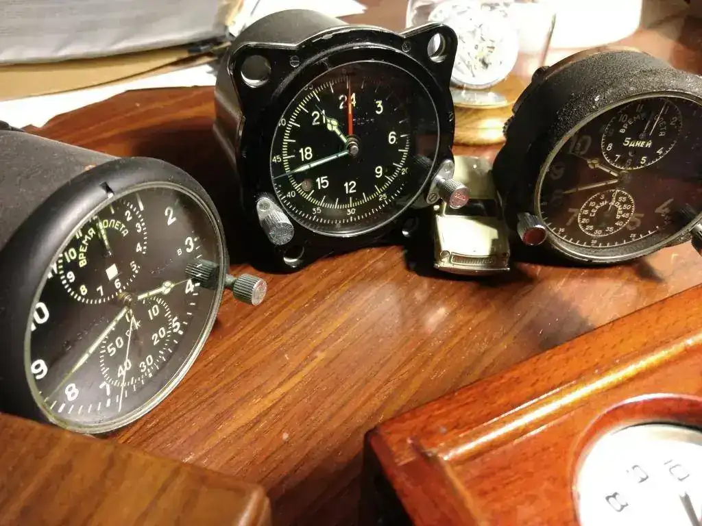

Todo el proceso ha llevado más de un año, ya que he tenido que buscar, preguntar… es lo que tiene la falta de conocimientos y la falta de repuestos. Ahora ya está entre amigos, y en un lugar de honor, más propio de lo que es este reloj. Es una lástima ver a veces relojes que han sido tan descuidados. Aquí lo podéis ver ya más tranquilo, con tres viejos mosqueteros, Athos Mikoyan, Porthos Tupolev y Aramis Antonov. Después de tanto tiempo y tantas vicisitudes, ha sido una aventura interminable.
