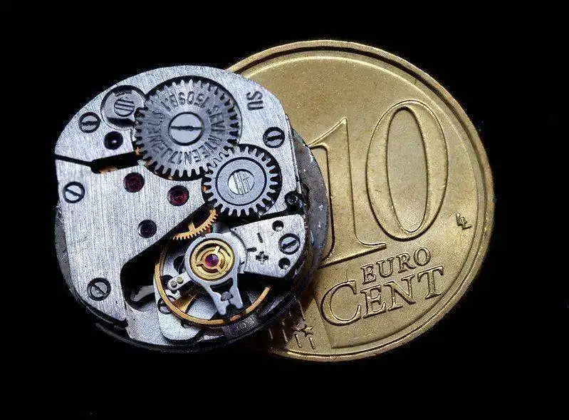

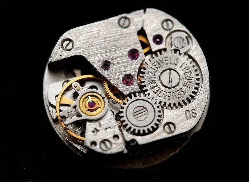

Dado que es un reloj donante, con este si me atreví a despiezarlo. No podía evitar mirar dentro de esta minúscula maquinaria (recuerdo: 15 mm) y aquí las fotos:

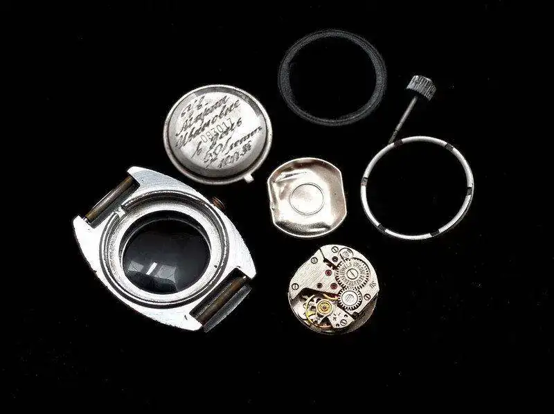

El despiece propiamente dicho con todos su elementos, tapa, anillo de rosca de la tapa, tija, junta estanca, tapa guardapolvo caja y movimiento.

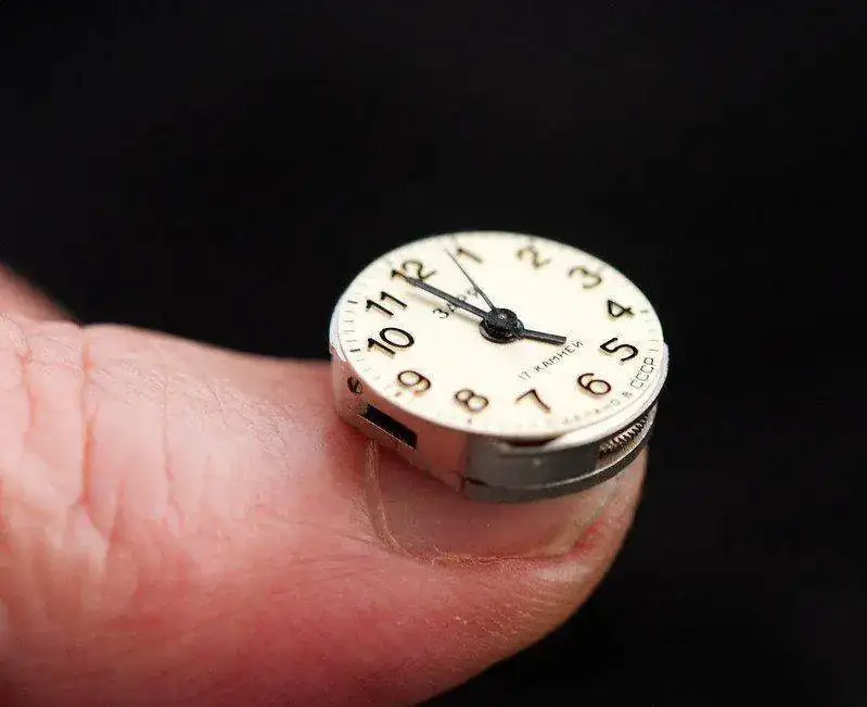

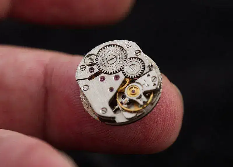

Una referencia de su tamaño:
y otras mas:

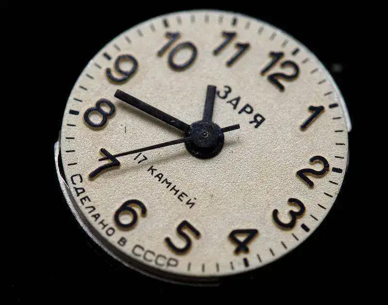

Y un detalle de movimiento y esfera:

Ese calibre Zaria es bastante aparente. Realmente no hay muchos calibres de señora con segundero central a lo que suma una altura total comedida.
Este es la versión moderna pero existe una anterior con una protección contra golpes en el volante bastante singular pero varias de sus piezas no son intercambiables.
