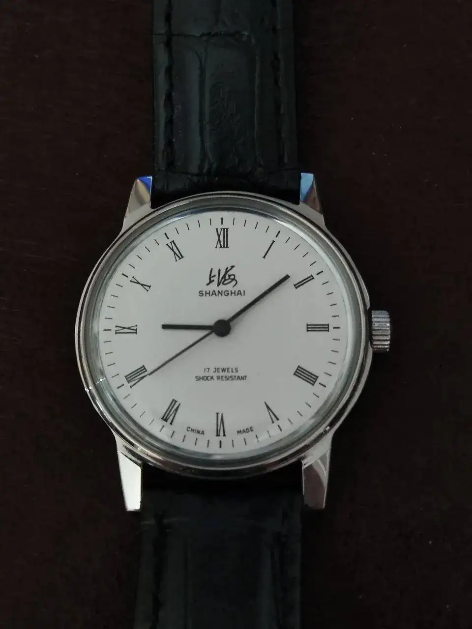

Mi desconocimiento sobre la relojería china y mi desconfianza sobre sus estándares de calidad me han estado frenando, hasta que mi hermano me regaló por sorpresa un T-Winner de 20€ con movimiento mecánico Tongji que ha estado marchando mucho mejor de lo que esperaba. Envalentonado por esta experiencia, habiendo visto algunos videos en internet y teniendo claro que solo me fiaría de mecanismos sencillos, sin complicaciones y sin carga automática, encontré un Shanghái 8120 con un diseño clásico y elegante que completaba un hueco en mi caja: reloj de vestir con la esfera blanca:
No sé casi nada de estos relojes, pero diría que parece ser una vieja unidad (¿años '90?) que ha permanecido en la tienda durante años sin venderse hasta que he llegado yo (lo que se suele denominarse como NOS). La caja, que deja ver señales del paso del tiempo, es de acero y el diseño no homenajea a ningún otro modelo. Su mecanismo es mecánico de remonte manual, sin ninguna complicación, lo que lo hace más fiable. Además, monta una bata de metal para fijar el calibre frente a las actuales que suelen venir de plástico.

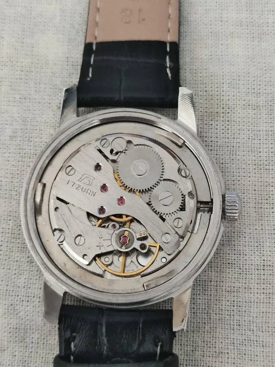

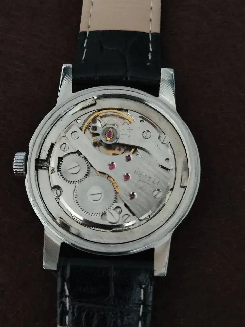

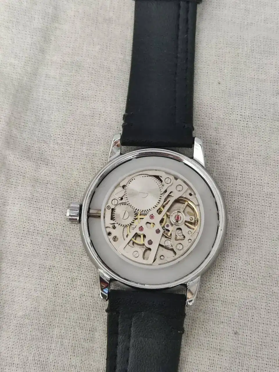

Sobre el movimiento, no estoy seguro del todo. Cuando lo compré pensé que sería un Tongji, por tratarse del estándar en la época. Pero he visto imágenes y éste no es igual. Como muestra os dejo la foto del T-Winner arriba y dos del Shanghái debajo:
Al principio pensé que la diferencia se podría deber al hecho de que el T-Winner era un "small seconds". Pero he visto otros relojes con segundero central y el calibre es igual al T-Winner. Así que no tengo mucha idea de qué calibre monta mi Shanghái (se agradece cualquier aporte).

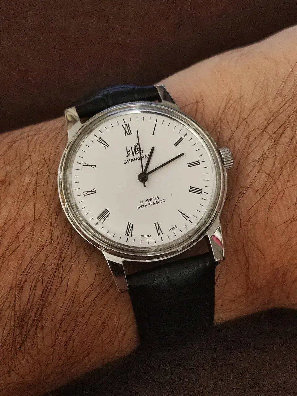

Yo estoy muy contento con él y, si me confirmáis que se trata de una pieza auténtica, con su propia historia, aunque se trate de un reloj muy humilde va a ocupar un espacio muy especial en mi caja. Como adelanté en el título, un verdadero "made in China" en mi muñeca.

Todo cuadra, es un Shanghai seudomoderno para ser Tongji y viejo para ser nuevo. Para salir de dudas tienes que mirar el código de debajo del volante que te dira la fecha de fabricación del movimiento.
El movimiento es un "B" última modificación que realizó Shanghai al movimiento, haciéndolo más delgado. El de la primera foto es un Tongji, probablemente también de Shanghái pero moderno, que se siguen realizando.
La verdad que son tan buenos,bonitos y baratos que Shanghai los vuelve a realizar y hay que mirar bien para saber si es nuevo o vintage aunque realmente da igual por que son iguales.
Ver el archivos adjunto 2683834
Ver el archivos adjunto 2683848
Ver el archivos adjunto 2683849
Ver el archivos adjunto 2683850
Ver el archivos adjunto 2683870
Ver el archivos adjunto 2683871

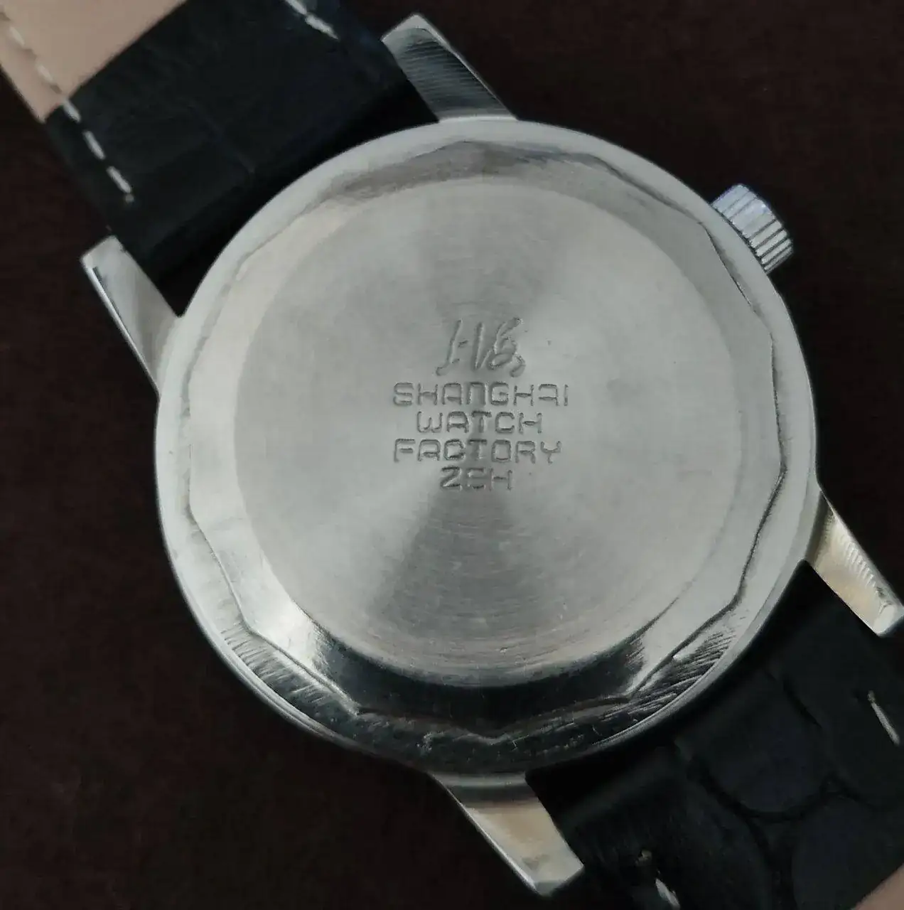

Chulo. Por cierto. La tapa roscada como se abre.? Tengo un reloj de hace 50 años que tiene la tapa y no soy capaz de hacerla girar y no doy encontrado herramienta para este tipo de tapa. Gracias
Lo mejor es con la pelota y sino con una llave de 2 hierros (No se cómo se llama) las puedes encontrar en AliExpress por 5 euros cualquiera de las dos.
Reacciones: Phorcas, jlvalado y cestommek
Gracias. Con la llave ya he probado pero se escapa. Probaré con la pelotita.
Reacciones: Phorcas
Yo he abierto el mío con la pelotita y es infalible. No imaginé al comprarla que sería tan efectiva.
