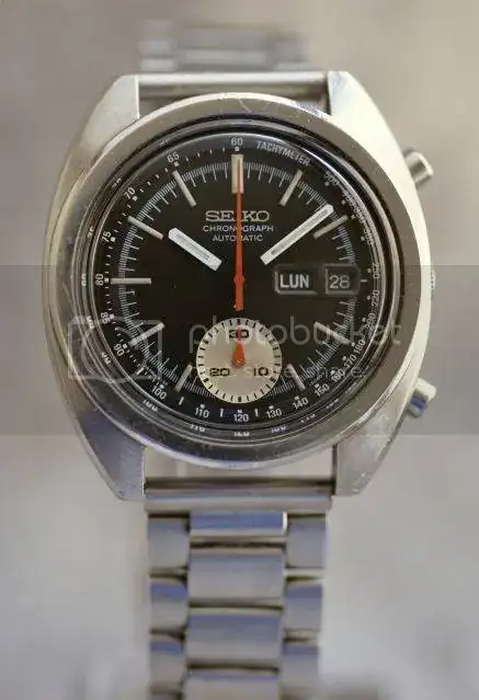

Bueno compis... para mi primer post iremos a por algo facil.
El reloj en cuestión es este:
Bonito verdad? Pero como se puede comprobar el pobrecito está desnudo porque no tiene plexi. Lo más raro del asunto es que el plexi original lo tengo y en buen estado.
Pero al ponerlo choca con la segundera del crono y no la deja andar, no es un simple roce, es presión total. Y yo sigo quebrándome la cabeza de cómo un elemento original puede ocasionar esto.
Un compi de por aquí me sugiere que la junta de la caja esté mal colocada, intentaré hacer una foto de dicha junta y enseñárosla... pero no sé, es raro.
A ver si a alguien le pasó algo similar o sabe de qué va el asunto... muchas gracias!!!

Bueno... he estado tomando algunas medidas.
El cristal tiene un grosor de 1,58 mm
La profundidad de la caja hasta el bisel de taquímetro es de 1,90mm aproximadamente.
Teniendo que el plexi llega a tocar dicho bisel en su posición más lógica en principio tendríamos un margen de 0,3mm.
Hasta ahí bien... pero es que la aguja de la contadora de segundos sobresale un huevo, así como medio milímetro o más por encima del nivel del bisel... así que o estoy haciendo algo mal o las cuentas no salen.
Pongo una foto del reloj tal y como me llegó para ver si a alguien se le ocurre algo.
Gracias,
JOST

Bueno... pues según lo que veo y la opinión de un colega se viene a confirmar que el plexi con el que me llegó no es original.
He buscado algún cristal original... pero cuestan huevo y medio. Bueno unos 40€ que no es mucho pero en estos momentos va a ser que no... quizá más adelante.
De momento lo he llevado al relojero a ver si por algo mucho más económico me lo deja cerradito aunque sólo sea pa que no coja mierda.
Ya sólo falta la aguja... que tampoco es barata precisamente :hmm:
Muchas gracias por este rápido y eficaz recibimiento :)

¿No sera que la aguja no esta metida del todo y por eso roza con el cristal? porque el cristal plano es el orriginal, no va abombado. Saludos
amm, entonces es eso...
tal vez hay algun problema en esa aguja, no está bajando bien en el pivot.
Creo que me he precipitado en decirte que el probleme puede estar en la aguja porque estoy observando un reloj como el tuyo y el cristal es especial, no se parece nada al que tu tienes que es plano. Creo que deberias compar uno original que me parece que esta abombado por dentro.
Perdona, lo siento. Un saludo
Hola!
El cristal es curvado por dentro.
Buscalo en CousinsUK
Deberia ser el (EMS MAIL) Express Mail International Service.
saludos
Demonios!!! pues como tenga que pagar 25$ por el cristalito y otros 39,60$ por el transporte, caro me sale el trasto.
Pufff... de momento creo que me quedo con el apaño del plexi temporal.
Respecto a la forma del crsital y la aguja... ya me ha comentado alguna gente que lo tiene y me han confirmado que el cristal es curvado el menos en su cara interna.

Bueno pues por 6€ aunque sea un plexi provisional... ha quedado chachi
Ahora a esperar a la aguja de minutos... y reloj nuevo ;-)
JOST
Me alegro mucho de que te halla salido tan barato, ya nos diras como lo has hecho. Te deso suerte con la aguja pequeña.
Pues la cosa ha sido sencilla. Fui a mi relojero de confianza y le dije que quería un plexi baratillo a falta de un cristal original de los buenos... y el resultado a la vista está :)
