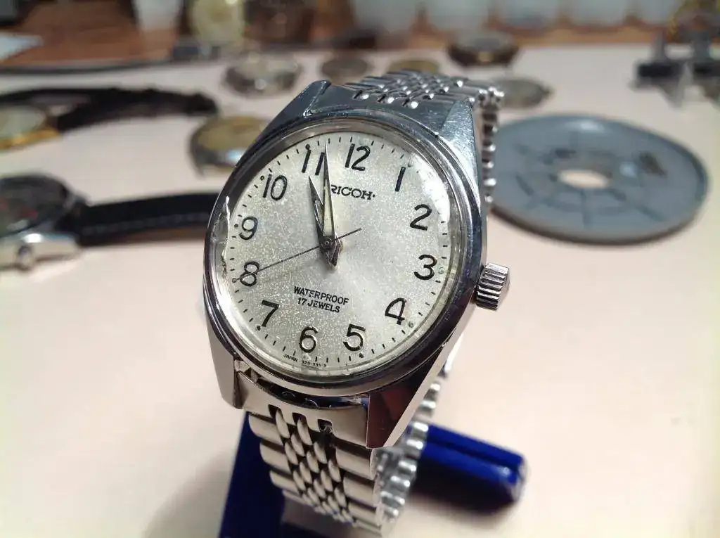

Saludos amigos, en la previa del día de la Region de Murcia, os quiero mostrar un Ricoh bastante castigadillo con algunas cosas nuevas al menos para mí......

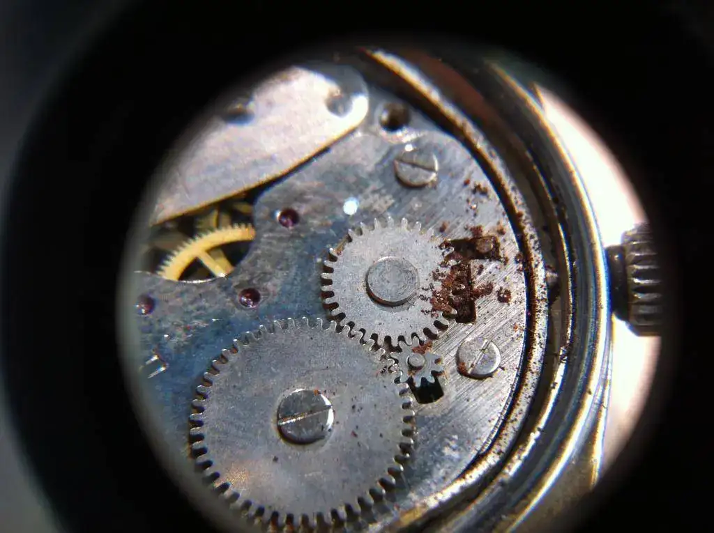

Asi llegó a casa, con una buena dosis de óxido, fruto de una brillante intervención anterior, ( y pensar que había-hay "relojeros" que cobran por hacer cada cosa). Obsérvese la gomita tórica para evitar que le entre agua ::bash::

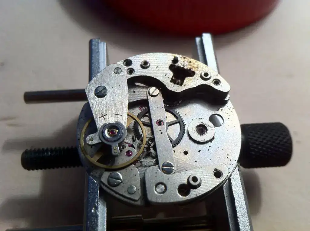

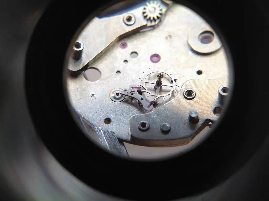

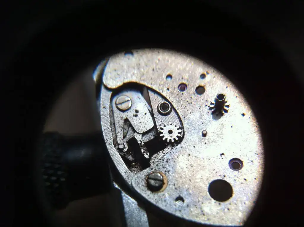

Ahora empiezo con lo que al menos yo no había visto, el ancora con un orificio para alojar el tope
Ella sola, que monas son :flirt:

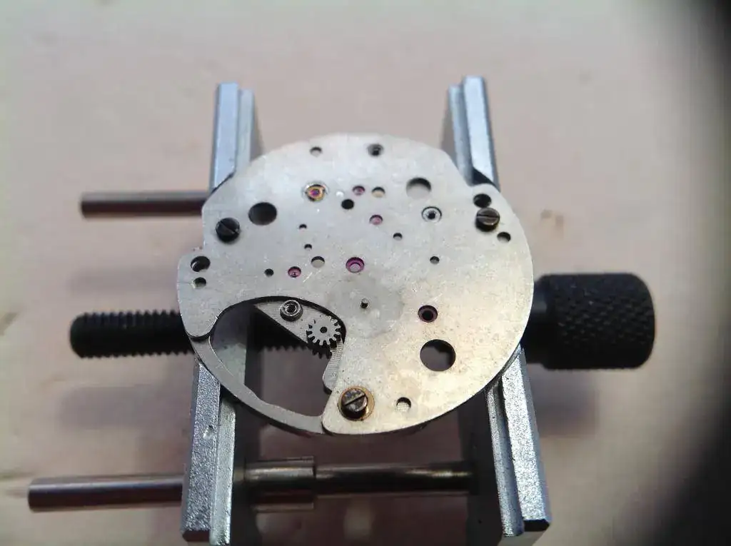

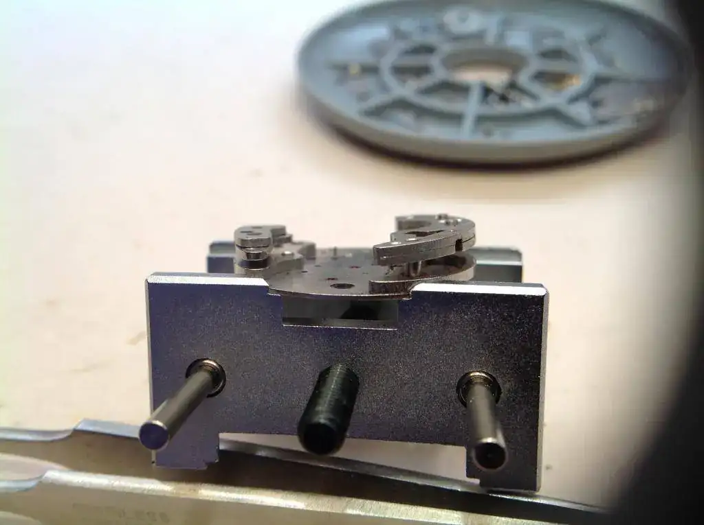

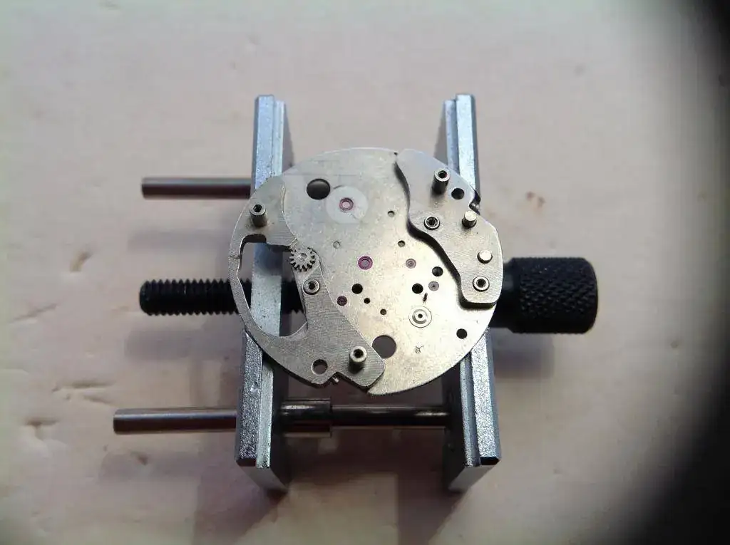

Suplementos para los puentes.....imagino que para abaratar costes de fabricación

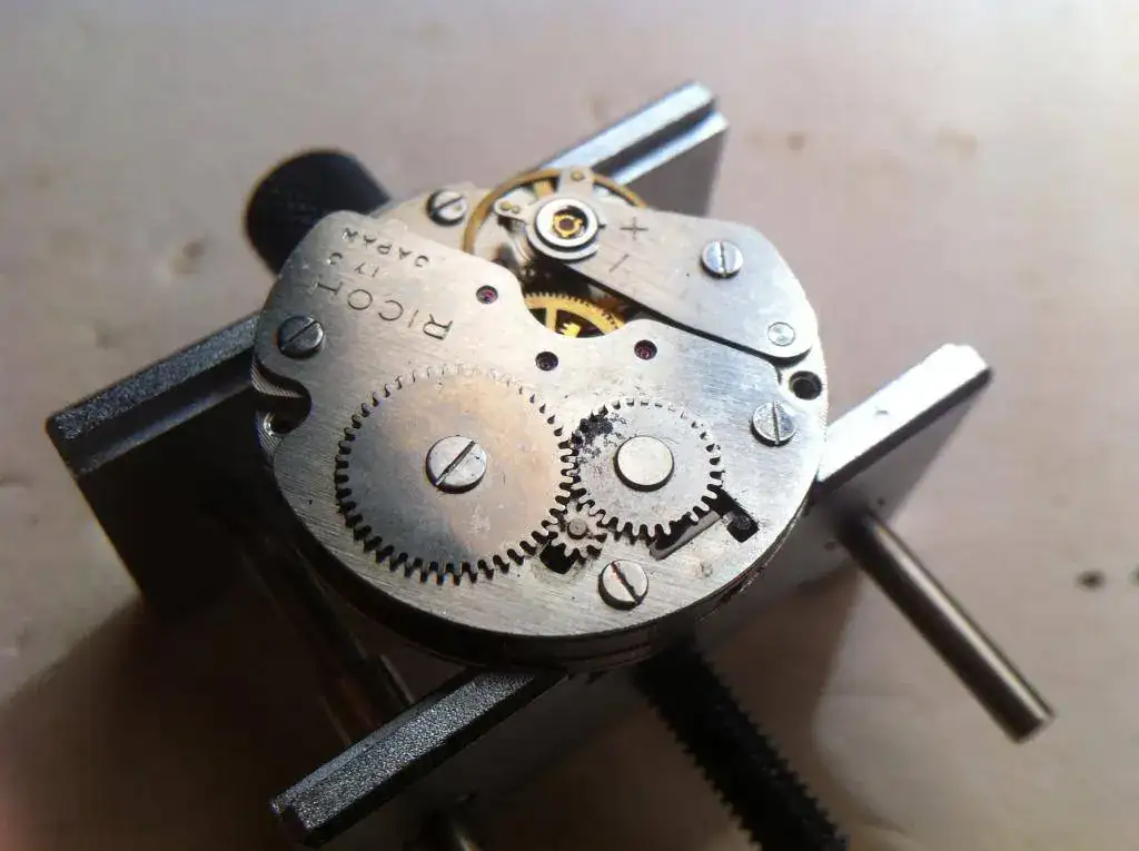

El trinquete, en lugar de una uña con un muelle, un piñón corredizo que ataca en piñón de la corona y el rochete, decir que al dar cuerda no se escucha el cricricri habitual.
Decir que no he encontrado por ninguna parte ningún tipo de marcas identificativas del calibre, y del número de la esfera no he encontrado nada
Y finalmente la carita del paciente, que ya vuelve a latir con fuerza, por las referencias de su dueño, vendrá a ser del 71, más menos.
Falta ajustarle el armis y si sobra algún eslabón, aprovechar para la pieza que me falta. El plexi pide cambio, pero el dueño manda.
Gracias si has llegado hasta aquí, y si no también, que hoy me he enrollado ::blush::

Hola Joler, al hablar de abaratar costes me refería al sistema de suplementos que lleva la platina, imagino que el fresado para hacer diferentes alturas para los puentes en una pieza sea más costoso.
Una de las cosas qie más me gusta de toquetear diferentes calibres y marcas, es ver como afrontan con soluciones diferentes para un mismo fin.
