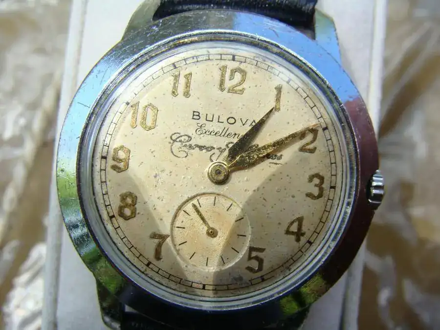

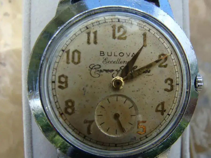

Me gustaria presentaros un raro Bulova Excellency, adquirido hace poquitas semanas en Cuba. Así era antes de la restauración

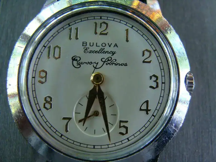

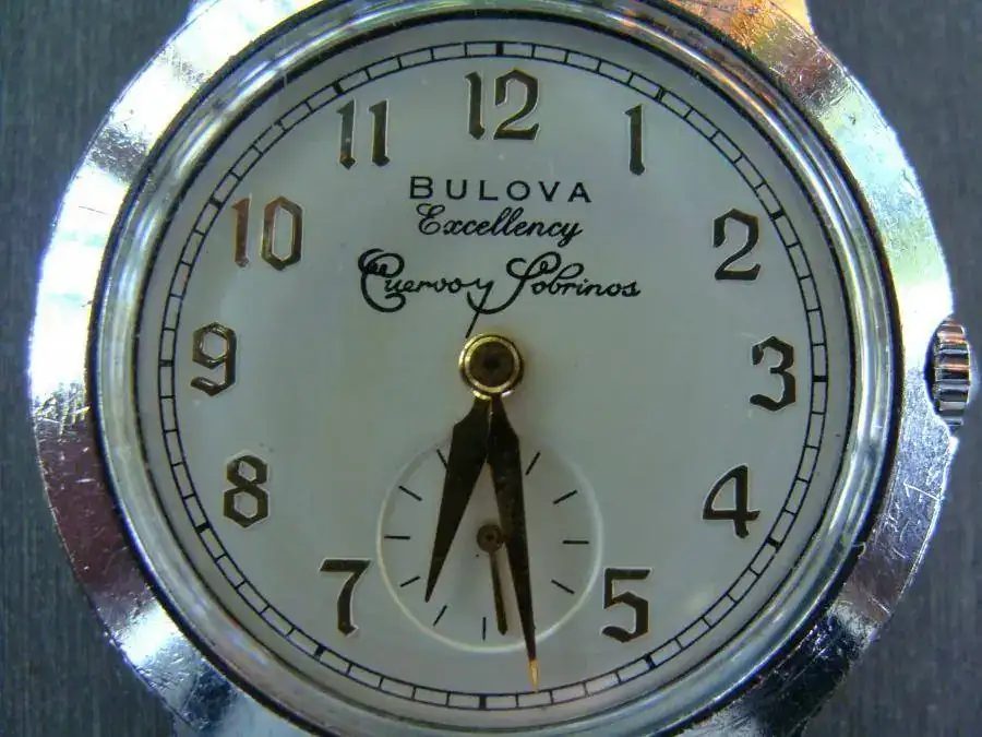

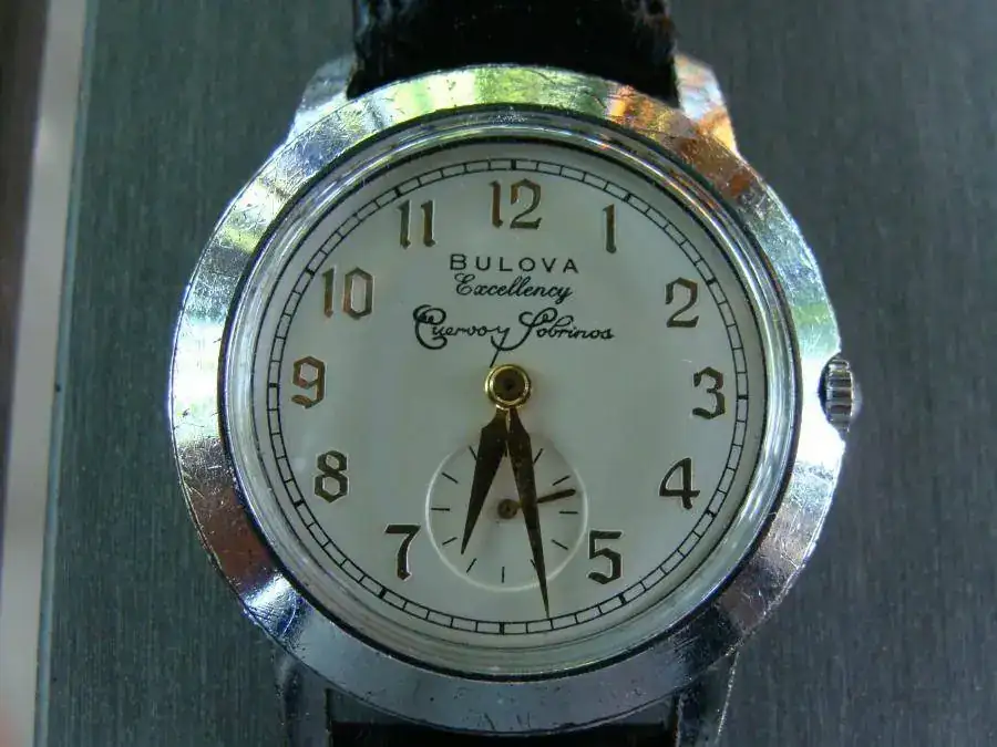

Y así quedó después de la restauración., realizada por el maestro Enrique Ruano, "la tiendecita del reloj", en Madrid, profesional a quien conocí, por cierto, gracias a este foro.
¿qué os parece?
Precioso reloj, ya me resultava atractivo antes de la restauración. Tras ella es una verdadera joya, me encantan esos numeros.
Saludetes
Muy bonito!! un gran trabajo
Pues una buena restauración, si señor...enhorabuena compi..
Bonita pieza, si puedes hacerle foto al movimiento probablemente podrían los expertos indicar mucho de el......
Gracias por todos los comentarios. A mí también me parece una "buena pieza" más la curiosidad de que "presuntamente" fue comercializado por Cuervo y Sobrinos. Me encantaría hacer una foto del movimiento,como pide Vomrotw, pero no creo que me atreva a abrirlo. Si acaso se lo pediré a Enrique ( haré por verle) y trataré de hacer esa foto del interior. En todo caso, tanto el restaurador como otro relojero amigo al que consulté consideran que se trata de un buen movimiento. Ya os diré algo. Reitero el agradecimiento.
Muy hermoso el reloj que nos muestras. Gracias por las fotos y el trabajo de restauracion fabuloso. A mi me gusta la patina en los relojes pero quedo hermoso. Felicidades!

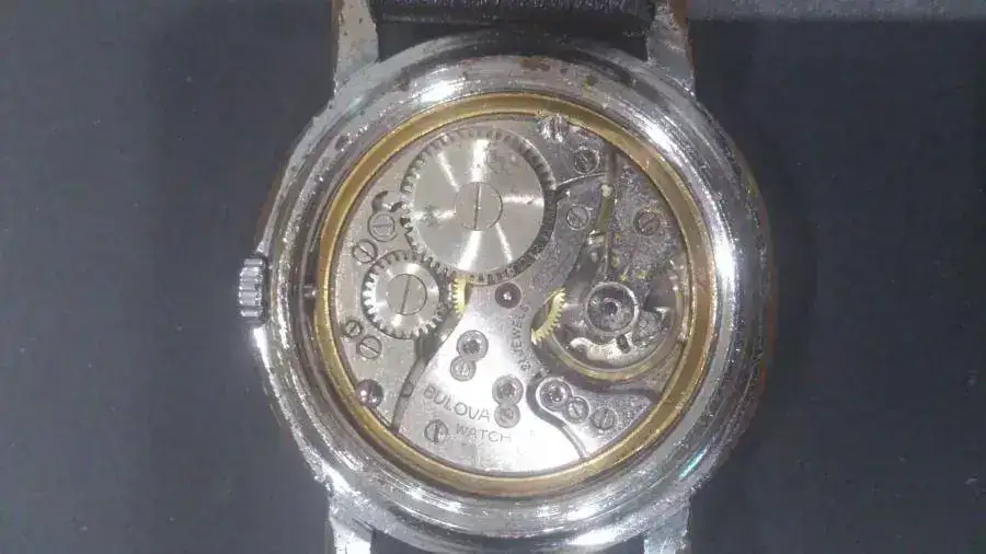

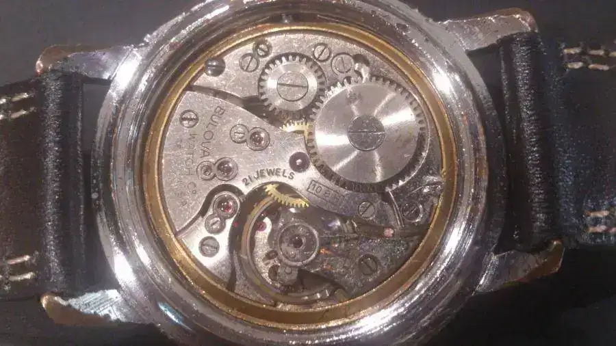

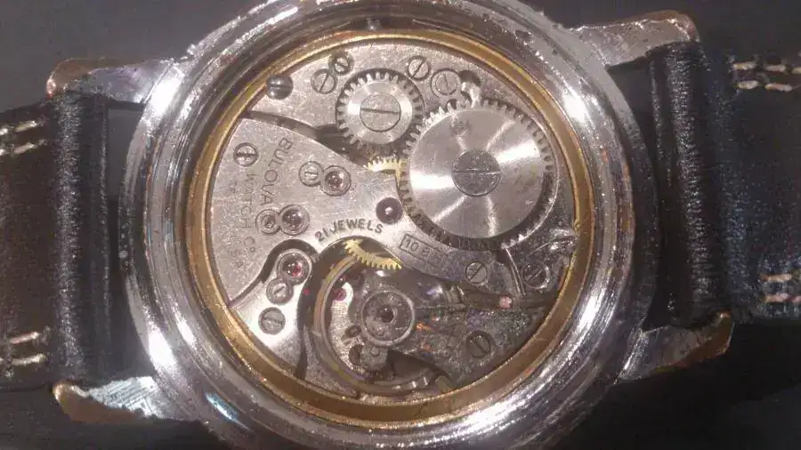

Buenos días de nuevo
Pues este es el movimiento del bulova en cuestión. No es una foto buena ni mucho menos, pero creo que se ve que la máquina tiene 21 rubíes y el calibre es 10 B H. También se ve que el estado de desgaste.
Por favor, mucho agradecería la opinión de los expertos.
Y otra foto, no mucho mejor, del mismo movimiento
Gracias a todos por la atención y por los comentarios

Gracias por los comentarios. La verdad es que sí que lo que estoy disfrutando y...exhibiendo y luciendo. Eso sí, me gustaría mucho tener la opinión de los expertos del foro sobre el movimiento que equipa. Un saludo
No sé si es correcto o no este proceder, pero como no hay respuestas al tema de la maquinaria, posteo a ver si ahora hay más suerte. ¿alguien conoce ese movimiento? ¿es de calidad?
Gracias
Amigo, La Bulova, todo en USA, montaba muchos movimientos Suizos, y este que muestras parece ser un AS-1200 y familia, sus características según Ranfft son las siguientes: Un saludo
[TD="width: 250"]
Fig. 1
Fig. 2
Fig. 3
Fig. 4
[/TD]
[TD="bgcolor: #ffd2d2"][SIZE=+1] Bulova 10BH [/SIZE]
Features
manual wind
sub second
Data
10.5''', Dm= 23.3mm
H= 3.6mm
17/21 jewels
f = 18000 A/h
power reserve 40h
Balance staff U1786
Stem W2087
Main spring / battery
Zf852, 1.30 x 9.0 x 0.10 x 290mm
Hands
1.25 x 0.60 / 0.22mm
[/TD]
[TD="width: 40%"]
Remarks
1948-1949
Breguet hairspring
only minor differences between 10BH, 10BM
Example, year: signature; shock device
1-2) 1950: L0, Bulova Watch Co, U.S.A., 17 Jewels
(Bulova 10BM)
3-4) 1952: L2, Bulova Watch Co, U.S.A., 21 Jewels
(Bulova 10BM)

se podria saber que precio tiene mas o menos la retauracion de la esfera es a titulo informativo. gracias . saludos tonito
Supongo que dependerá del estado previo de la esfera y de si, al tiempo, se le hace una revisión o aceitado o reparación.
En mi caso, sí se le hizo "puesta a punto", pero el trabajo especifico de la esfera y bisel quedó en 80 euros.

para efectos de restauracion,¿que se puede ocupar para limpiar la esfera sin dañar la pintura y los grabados de un reloj como el que muestras al comienzo?
Sospecho que "limpiar" la esfera muchas veces acarrea
quitar el barniz con su mugre correspondiente y dejar la pintura debajo intacta,
dependiendo de la presión que se ejerza en el utensilio que usamos.
Supongo que lo bueno sería hacer barnizar de nuevo la esfera.
muy bonito yo me quiero hacer con uno tambien,a ver si hay suerte,un saludo
Ha quedado preciosa la esfera, y pienso que merecía la pena la restauración completa y realizada tan fielmente al original. Los números son una pasada de estilo.
Pero, al lo mejor se hubiera merecido también un pulido de la caja y el bisel, ¿no?

Buenas tardes ,hacía tiempo que no entraba al hilo y me he encontrado con vuestras aportaciones. En resumen, gracias por los comentarios y aprovecho para responder alguno de ellos. Sí,es cierto que quizá le hubiese venido un pulido de bisel, pero...había restricciones presupuestarias. Más adelante ya veremos. Estoy de acuerdo con quienes dicen que los números son preciosos. La única pega es el tamaño un poco pequeño del reloj, aunque tiene un diámetro muy habitual en la época. ¿ El precio en Cuba?... como al vendedor le comprè alguna cosilla más, hicimos un precio "global". A este Bulova le atribuyo un coste de unos 150 CUC, más o menos, unos 100 euritos. Un saludo y gracias de nuevo por la atención y los comentarios
