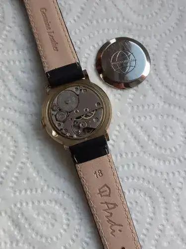

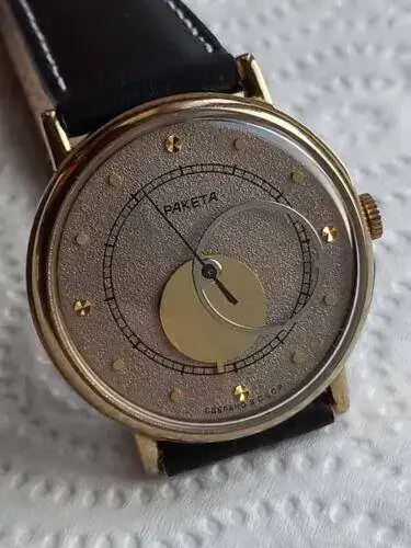

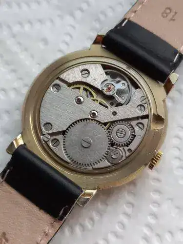

Agradecería si alguien me pudiera indicar si tanto el movimiento como la esfera/dial es autentico...

Sinceramente, creo que lo único original es la esfera, que no coincide con el modelo de caja (debería ser plateada y no dorada). La corona creo que tampoco coincide. Las manecillas creo que no son originales. Yo lo dejaría pasar

Yo te aconsejaría, desde mi experiencia personal, que si quieres un Copernicus, te centres en que monte una esfera, manecillas y calibre originales. La caja, corona, cristal, etc. Ya me darían bastante igual mientras estén en buen estado. El calibre del que muestras es erróneo, debe montar un 2609 y creo que en concreto un 2609 HA.
