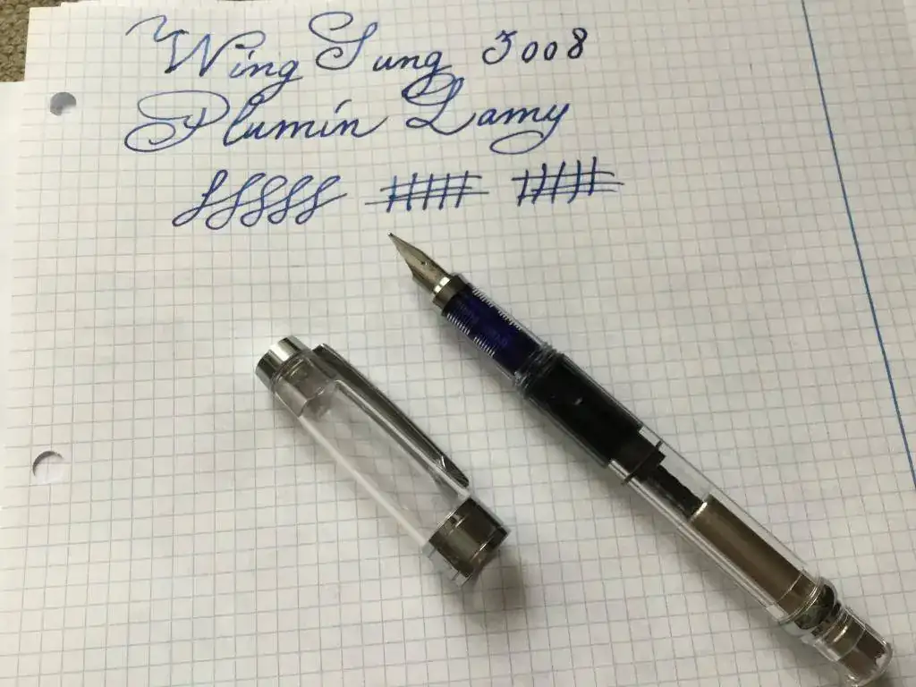

Hola, llevaba tiempo con ganas de probar esto y al final lo he conseguido. Tenía en mente unas Lanbitou que no acaban de llegar, pero al final llego antes esta.

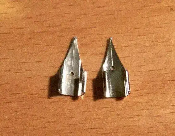

Los plumines no eran exactamente iguales, cambia la curvatura y el cierre de las pestañas.

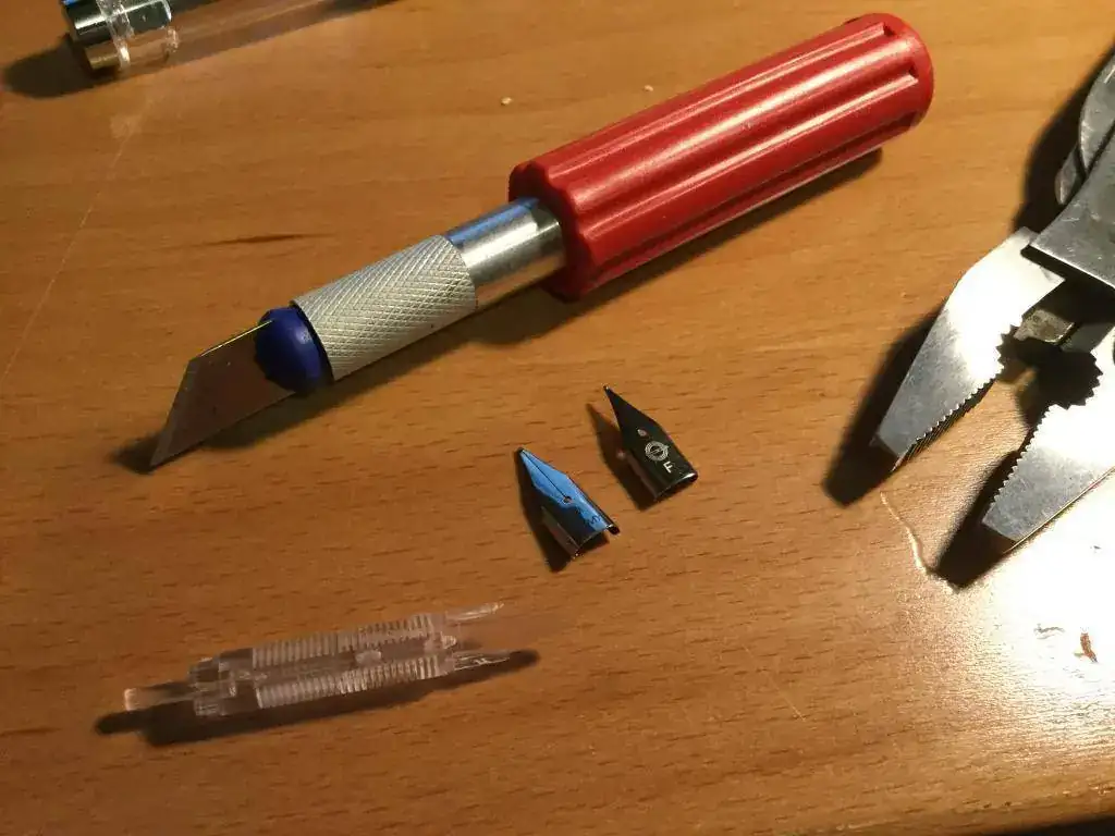

Nada que un toque de alicate no pueda solucionar.
Se abre un poco el canal de alimentación con ayuda de un cutter. Y...
Tiene un probema, como la demanda de tinta es mayor se queda seco el alimentador al cabo de un rato y hay que girar un poco el émbolo. Supongo que se podría abrir más la conexión con el deposito. Así y todo, nada mal para una pluma de 3,5 euros.
Yo la misma la he cargado con tinta brillibrilli y veo que tambien le cuesta empezar pero una vez empieza va todo de maravilla
pensaba hacerle algo al alimentador,pero antes estoy buscando uno mas patatero para hacer la chalaura de prueba y luego aplicarla
al que trae.Suerte con la investigacion y ya me contaras que estoy la mar de interesado o una jarta
un abrazo
@papirofilo, yo hice la misma prueba y la conclusión a la que llegue es distinta, no creo que sea un problema de flujo del alimentador, tal y como has dicho la curvatura de los plumines es distinta, siendo el z50 más curvado y el Wing Sung más plano, al igual que el alimentador. Eso hace que la superficie de contacto con el alimentador sea menor de la necesaria y el z50 produzca el efecto de interrupción del flujo.

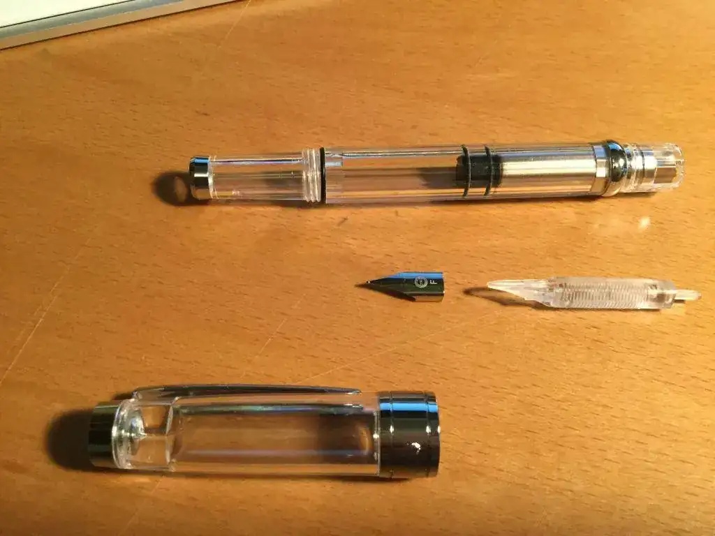

Tengo unas Wing Sung de camino y un plumín Lamy de sobra, me cargué una Safari intentando sacar el alimentador. En cuanto me lleguen destriparé una para experimentar, ya contaré el resultado del experimento.
Yo también me cargué el alimentador de una safari por montarlo mal tras una limpieza. Le puse el de una Lanbitou 757 y va bien aunque tampoco la he probado intensivamente como para asegurar al 100% que no vaya a fallar nunca.
Es lo bueno que tienen estas chinas baratas, si no van bien o se rompen son perfectas para experimentos.
El problema fue que coloqué mal el alimentador y quedó atascado, al intentar volver a sacarlo se partió, no creo que pueda extraer lo que quedó dentro de la boquilla sin romperla. Debo tener la fuerza de Hulk en las manos porque en ningún momento utilicé ninguna herramienta XDDD

Puede ser, pero me imagino que la pérdida de flujo sería más inmediata, da tiempo a escribir media página antes. También, si te fijas, el agujero del respirador es distinto más bajo en la Lamy. Como es demostrator se ve como el alimentador se vacía y basta con rellenarlo, creo que intentaré mejorarlo.

Una pregunta, ¿qué diferencia hay entre los plumines?
¿ Has probado a empujar desde el agujero donde va el cartucho con un clip, clavito o similar ? Creo recordar que yo lo saqué así. Se te puede romper la boquilla si no tienes cuidado pero si ya la has dado por perdida ...
La verdad es que yo veo los plumines de la lanbitou, wing sung y lamy iguales (salvando las distancias en cuanto a calidad). Mi vista no da para diferenciar la curvatura que indican en el primer post.
El otro día tenía desmontadas una winsung 3008 y una lanbitou 3059 e intercambié los plumines sin darme cuenta y no aprecié ninguna diferencia hasta que me di cuenta porque uno tenía grabado el logo y el otro no.
Quería dejar un comentario, todo esto lo he hecho porque estas plumas chinas son todas F o EF, y quería encontrar un medio para poder usar un ancho B.
