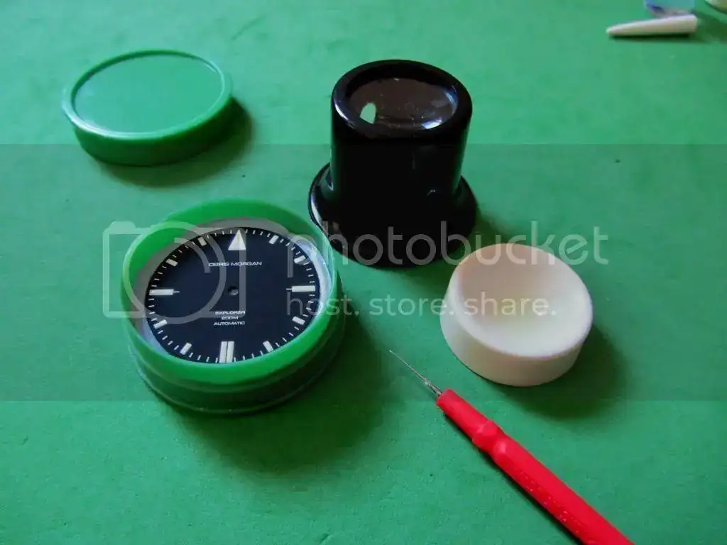

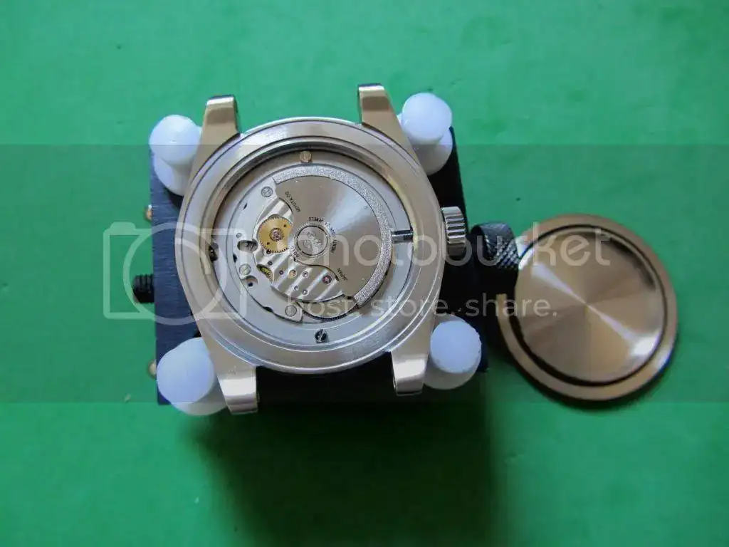

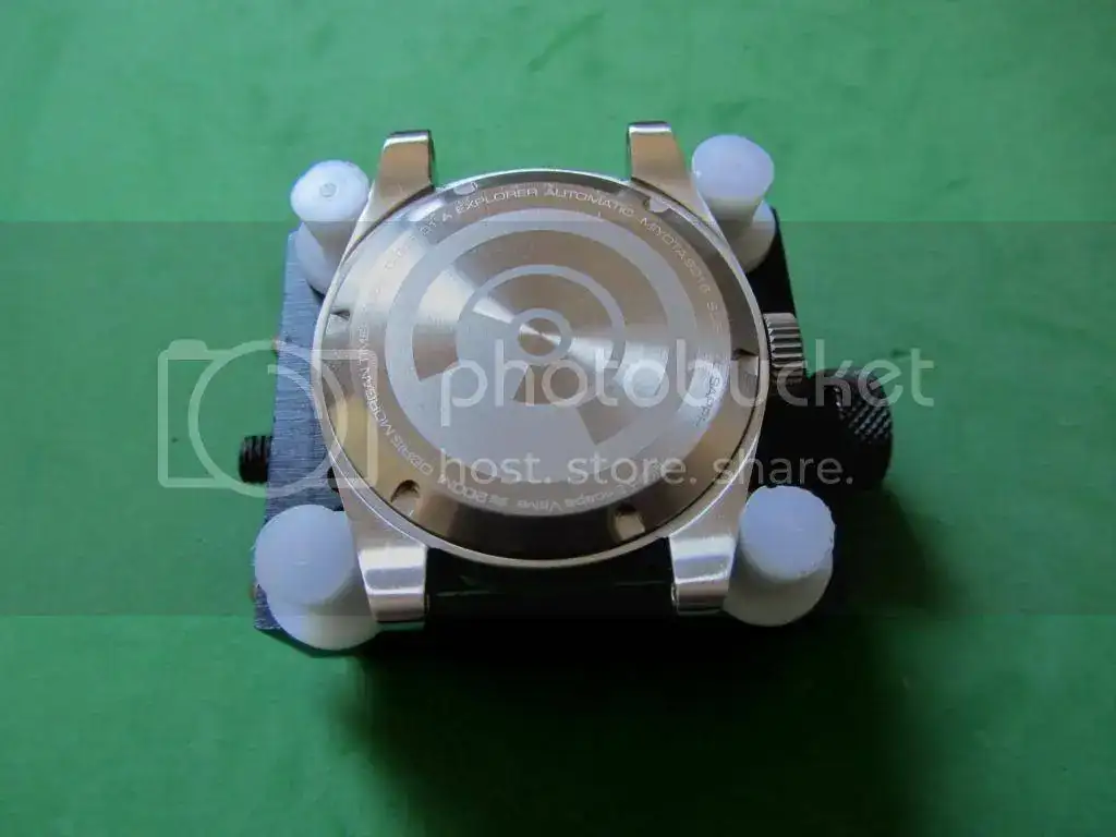

Al igual que hice con el Marc & Sons este me he decidido a relumearlo y de paso pues le hago unas fotos y le vemos las tripas a la criatura.
La caja está bien terminada al igual que la tapa, lo que me ha parecido un poco estrecho es la junta de goma que va colocada en la tapa en lugar de encajada en la caja valga la redundancia

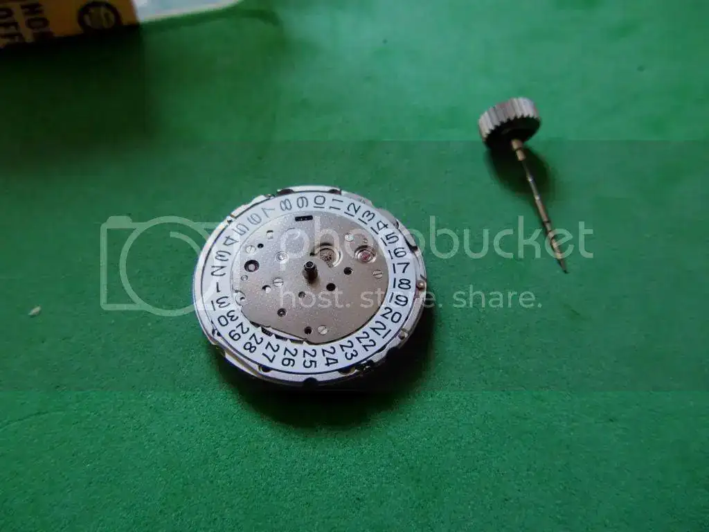

Dentro tal como dice el fabricante una miyota 9015 más fina o a mi me lo parece que el clásico Seiko 7s26 por ejemplo

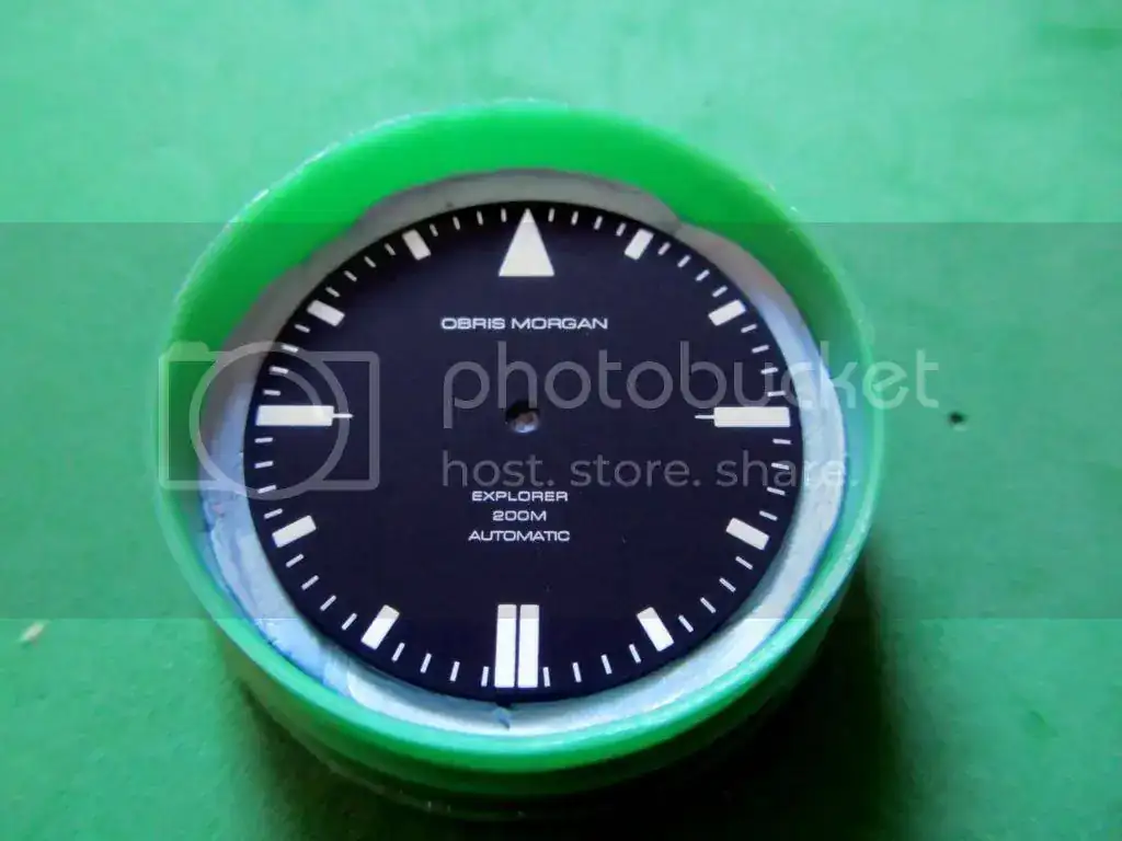

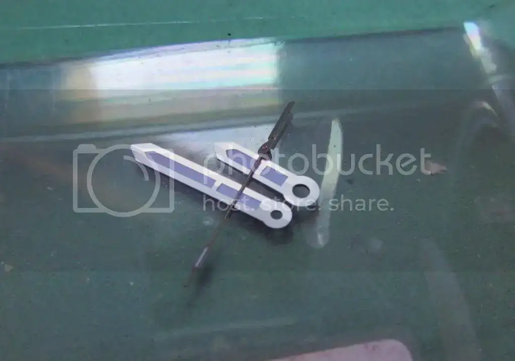

El dial y las agujas tienen muy buenas calidades y terminaciones no apreciándose fallos incluso con la lupa
Aquí con dos capas de luminova C1 para que no tenga envidia de luminosidad de los Seiko o los Citizen que le acompañan en la caja :)
En cuanto lo monte y le tire unas fotos a oscuras lo subo

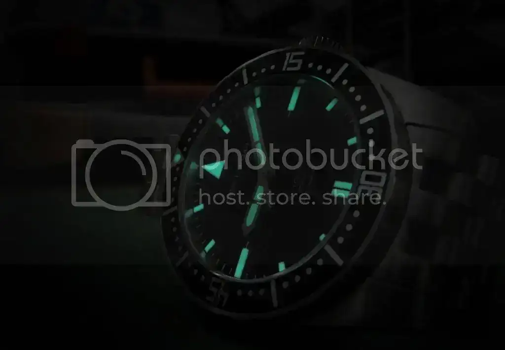

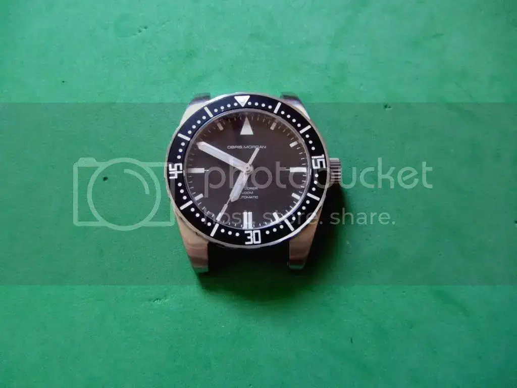

Y este es el resultado, ahora los índices si alumbran

una gran caja, esta muy bien hecha, y por supuesto buen reloj, en general es un producto estupendo y con buen precio, bien relumeado luira en la oscuridad como un faro, que lo disfrutes
Esa aplicación de la segunda capa de luminova C1 hace que la carencia que tenia ese dial quede resuelto por completo.
Enhorabuena por el trabajo y disfruta de ese precioso reloj.
El único pero que ponerle a este reloj....el pobre lumen que viene de serie.....
Ahora ya solucionado!!.....eres un crack Rubén :clap:
Gracias por los comentarios compañeros, aún me ago pensando si tirarle a un pradata en dlc pero el tamaño me retiene
gran trabajo y queda mejor ya que los obris pecaban de poco lumen!
Leches compañero, que cambio!!
Despues de verlo me estoy relamiendo pensando en que resultado final tendrá el hermano del Explorer (el CAICOS) con sus 5 capas de C1
Supongo que no será tan cañero como el C3 de Seiko's y compañía, pero seguro que el resultado mejorará considerablemente.
con 5 capas de C1 no te van a dejar acercarte a un aeropuerto de noche :D
