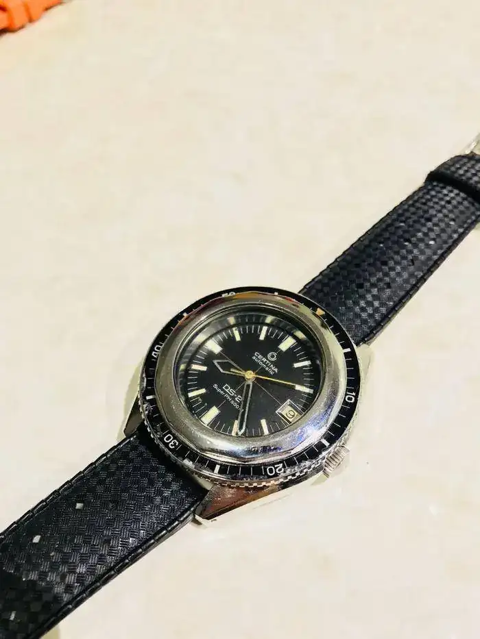

Amig@s del foro. Hoy quiero compartir con ustedes el tener un nuevo amigo de estas tierras mexicanas. Resulta que un día me manda un mensaje Circuit (Alvaro) diciéndome que mi amigo Araboy (Alfredo) le había dado mi número de teléfono para consultar sobre un reloj el cuál tenía problemas. Entonces platicamos un poco sobre el mismo y acordamos revisar para ver qué podíamos hacer con él. En ese momento me menciona se trata de un Certina y me manda unas fotos del susodicho y me llevo una grata sorpresa. Entonces acordamos cómo recibirlo y a los pocos días tenemos entre manos lo siguiente:

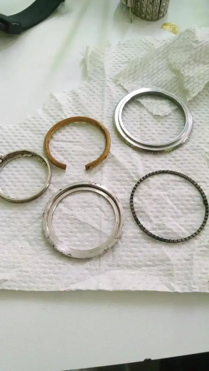

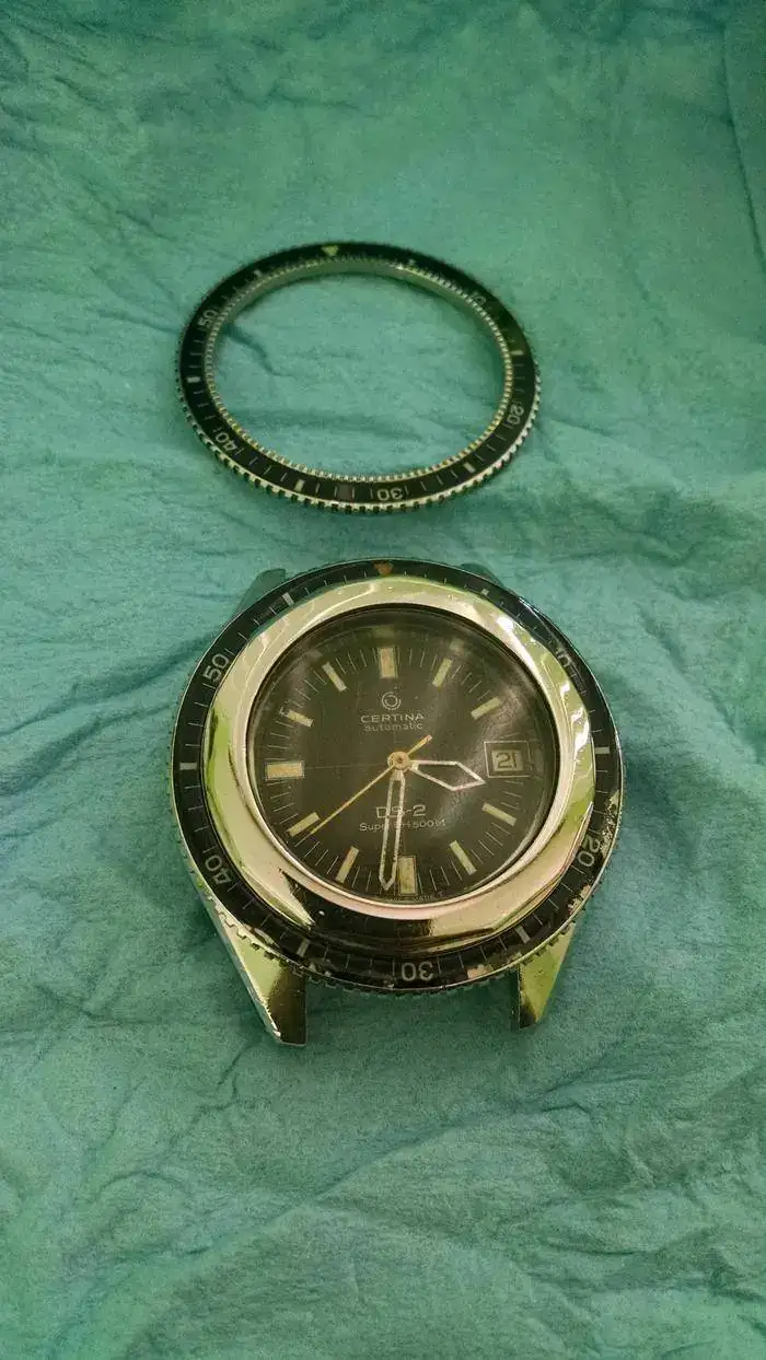

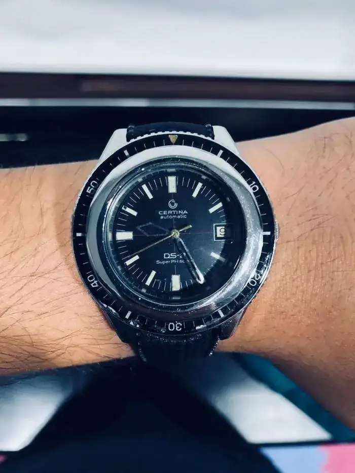

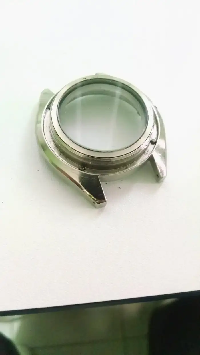

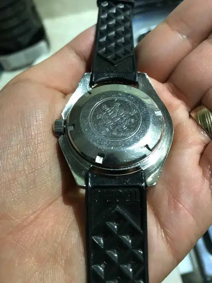

El reloj! Imponente, vintage a mas no poder. Cuando hablamos por teléfono me comentó que tenía el bisel algún daño estético y que había conseguido otro para cambiarlo. Asi llega el conjunto.

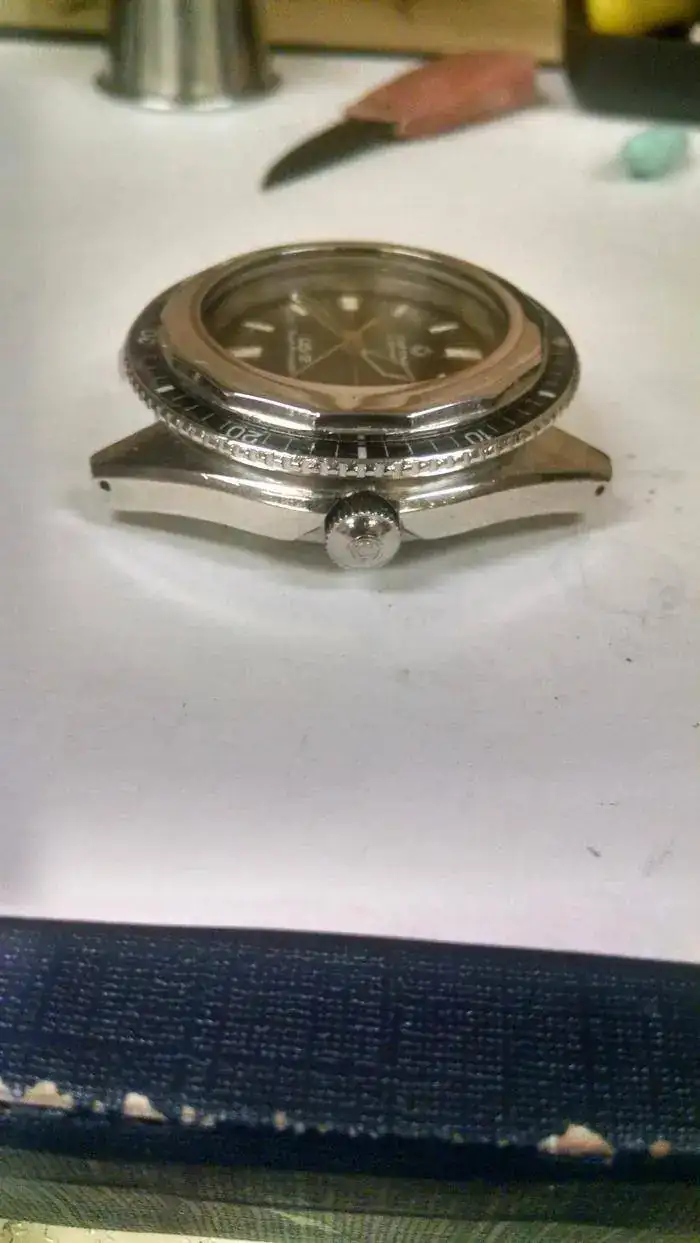

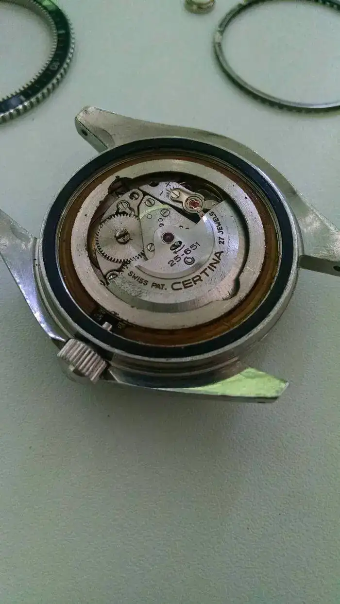

Lo malo es que el bisel nuevo es de 120 dientes, a diferencia del que viene montado, que es de 60, por lo que desafortunadamente no podemos sustituirlo. Una pena en verdad. Entonces comenzamos con la revisión porque adelantaba demasiado además que tenía vapor de agua dentro de la caja. Lo que empezamos a ver es que tiene grasa en exceso!!

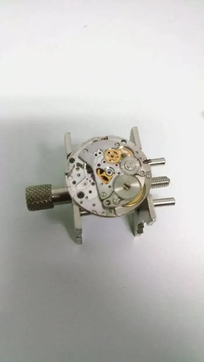

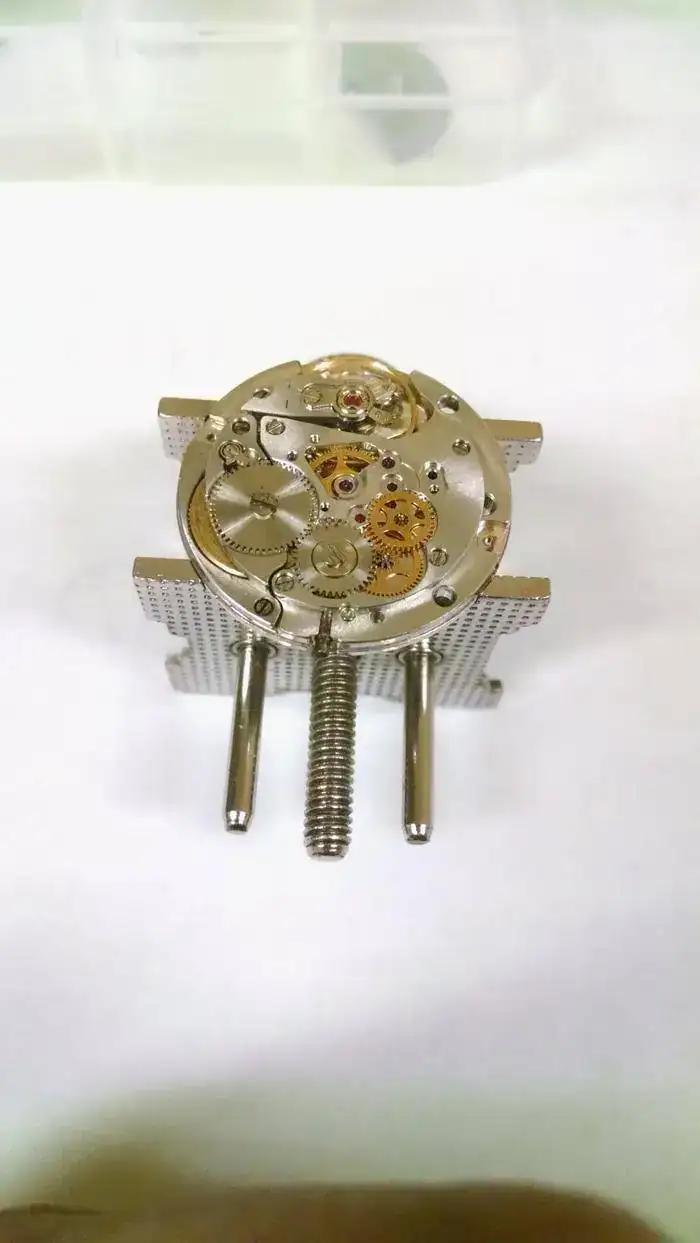

Calibre 25-651, muy buena calidad:

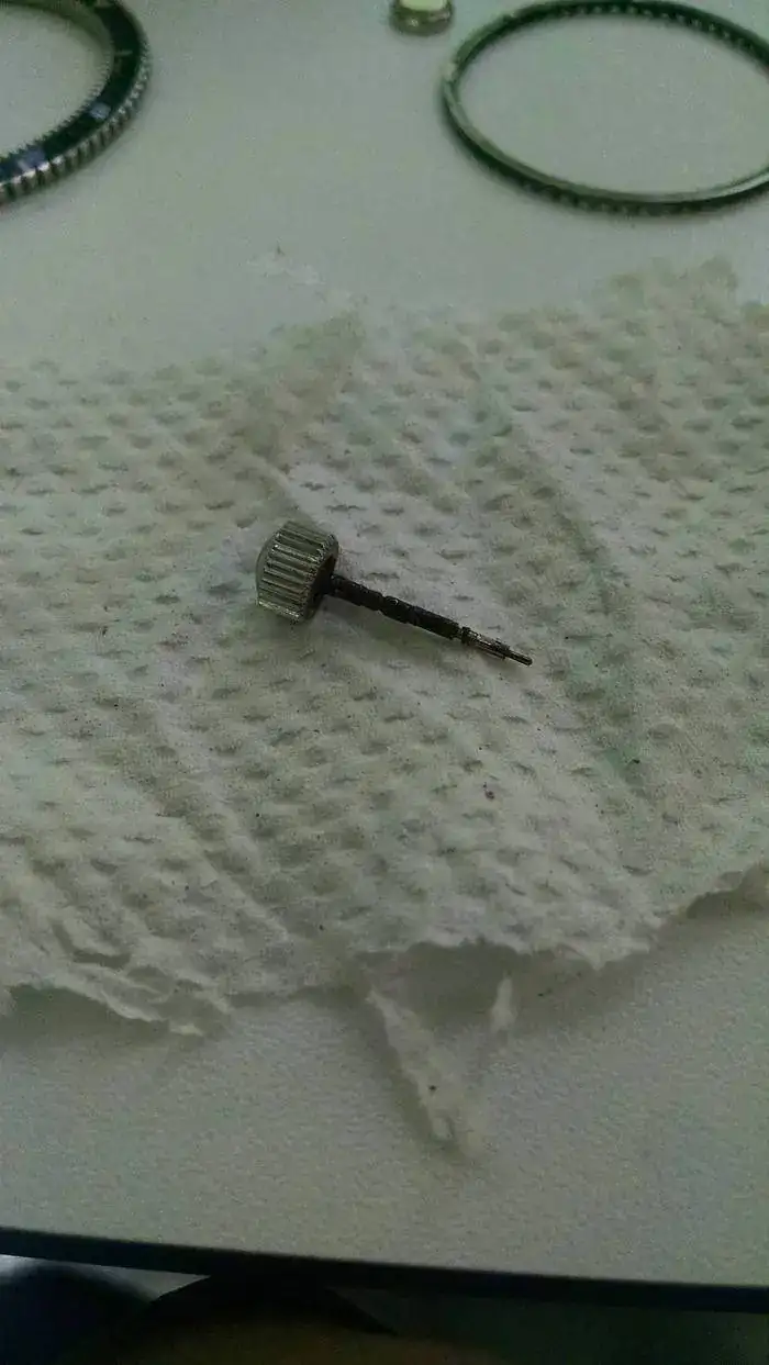

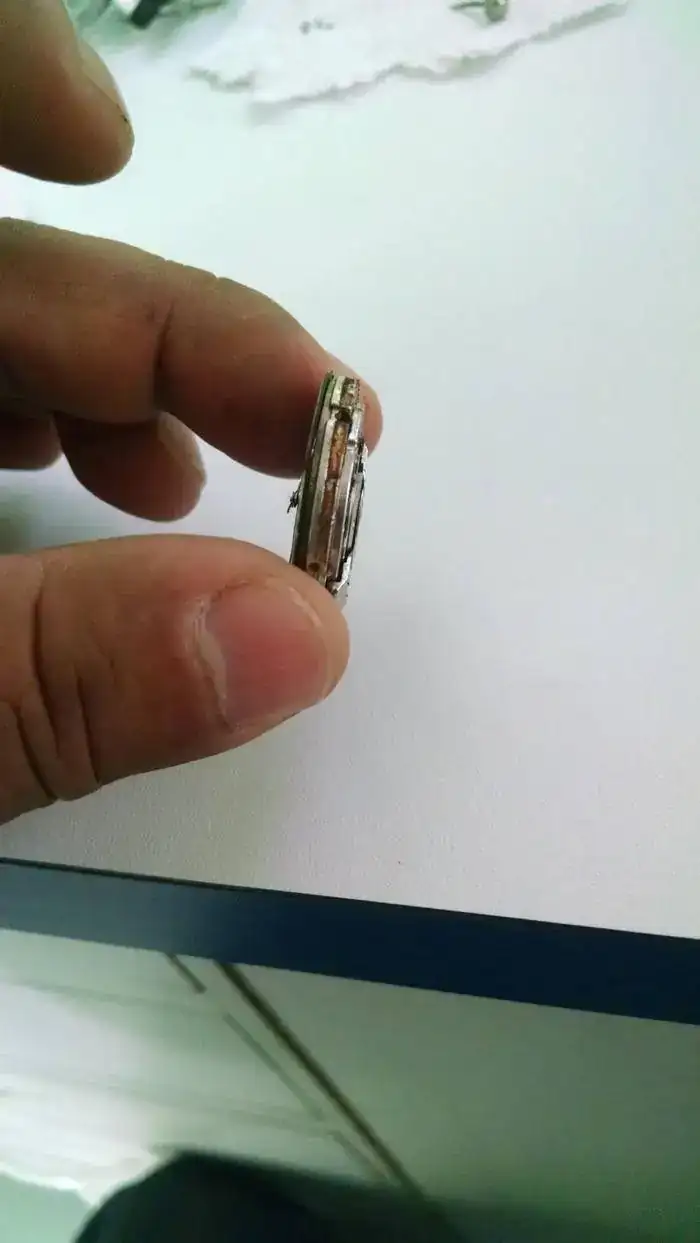

La vara completamente llena de grasa.

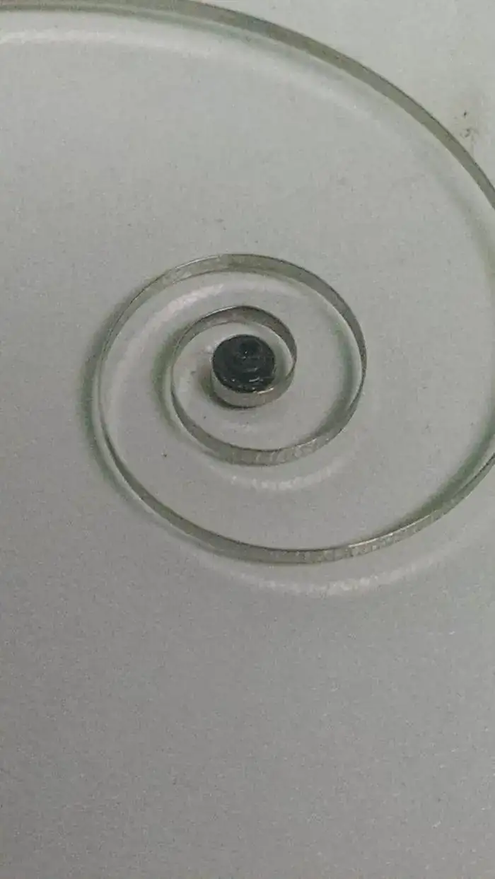

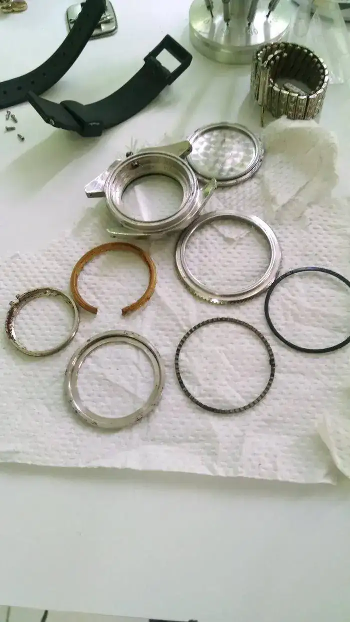

Igual los empaques. Los dedos nos quedan marcados por la misma.Al sacar los empaques notamos que hay óxido por todas partes, señal clara de que le entró humedad y dañó partes del mecanismo.Parece que es mas grave de lo que pensamos.

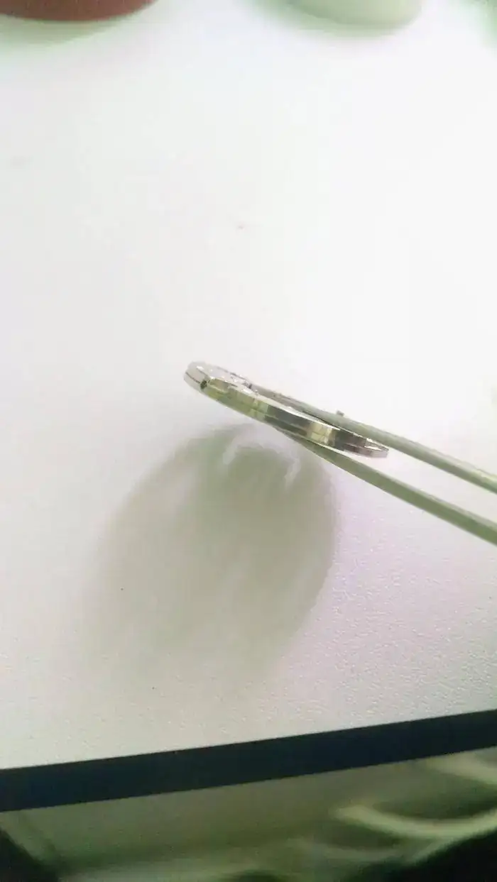

El cristal tan grueso ha soportado bien gracias a que su empaque no tiene daño.
Caja, empaques, bisel, todo listo para comenzar a lavar. Aquí entran las manos de mi amigo Alfredo quien se pinta solo para esto. Limpieza a fondo y con esmero para tratar de dejar lo mejor posible. Hay que secar perfecto para no tener mas problemas en el futuro. Envidio su habilidad para dejar impecable todo. Mas adelante veremos el trabajo con el bisel.

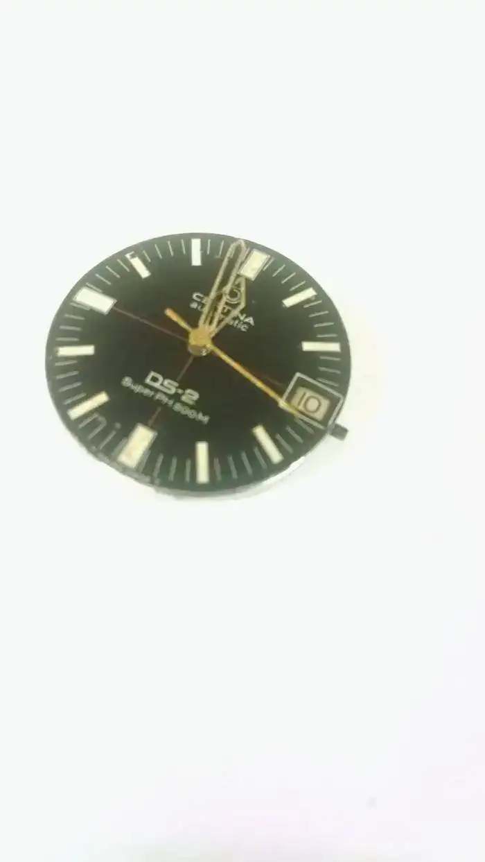

Empezamos a ver la máquina. Conserva su buen aspecto y aunque las agujas perdieron el lumen no nos preocupamos de mas.
Lo malo es que también hay óxido por todas partes. Por un lado es notorio .

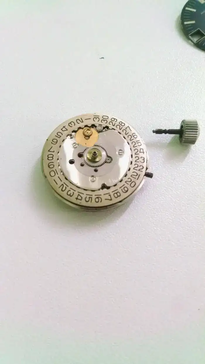

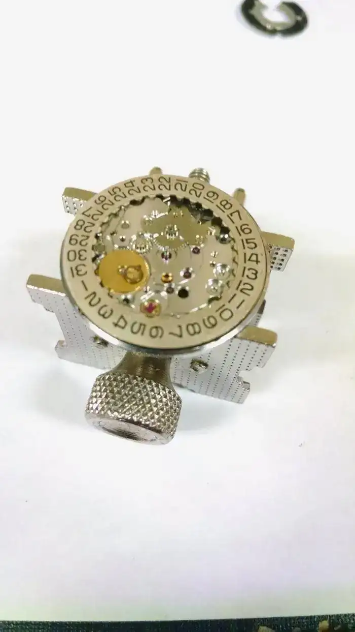

Debajo de la carátula están las piezas delicadas en el calibre: ambas ruedas del calendario muy sensibles asi que hay que manipular con mucho cuidado.

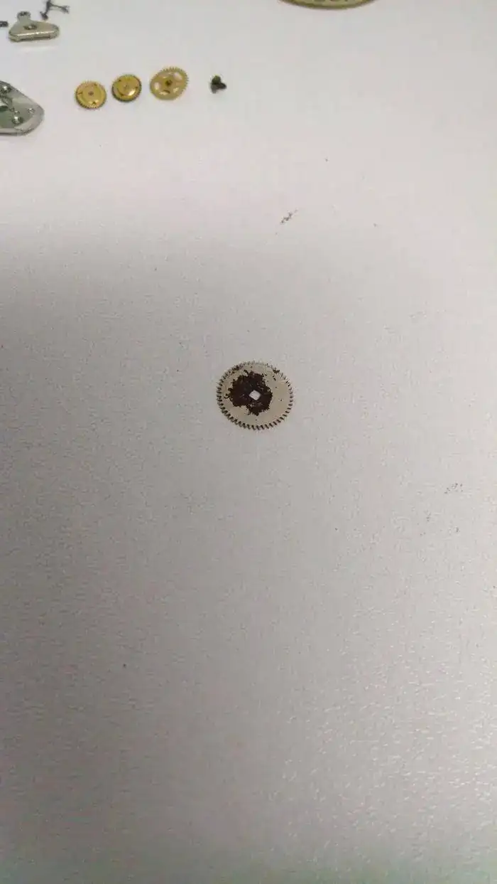

Por el otro lado hay mas óxido. Mal pronóstico pero continuamos con entusiasmo.
Marcas por todos lados. Hay que limpiar pieza por pieza esperando que no se rompan o dañen aún mas.

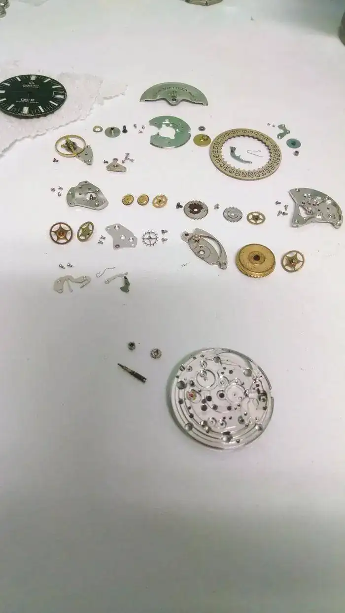

Todo desarmado. Tenemos que mencionar que las ruedas presentan severo daño en las mariposas. Además de lavar normal hay que dar tratamiento especial para alargar la vida de todo, absolutamente todo.
Y ya que Alfredo está ocupado en la caja pues aprovechamos para limpiar la platina. Con paciencia y mucho esfuerzo logra quitar toda marca y deja impecable las partes mas grandes.
Y dejamos algunas horas todo en solución para aflojar y luego limpiar a mano una por una.

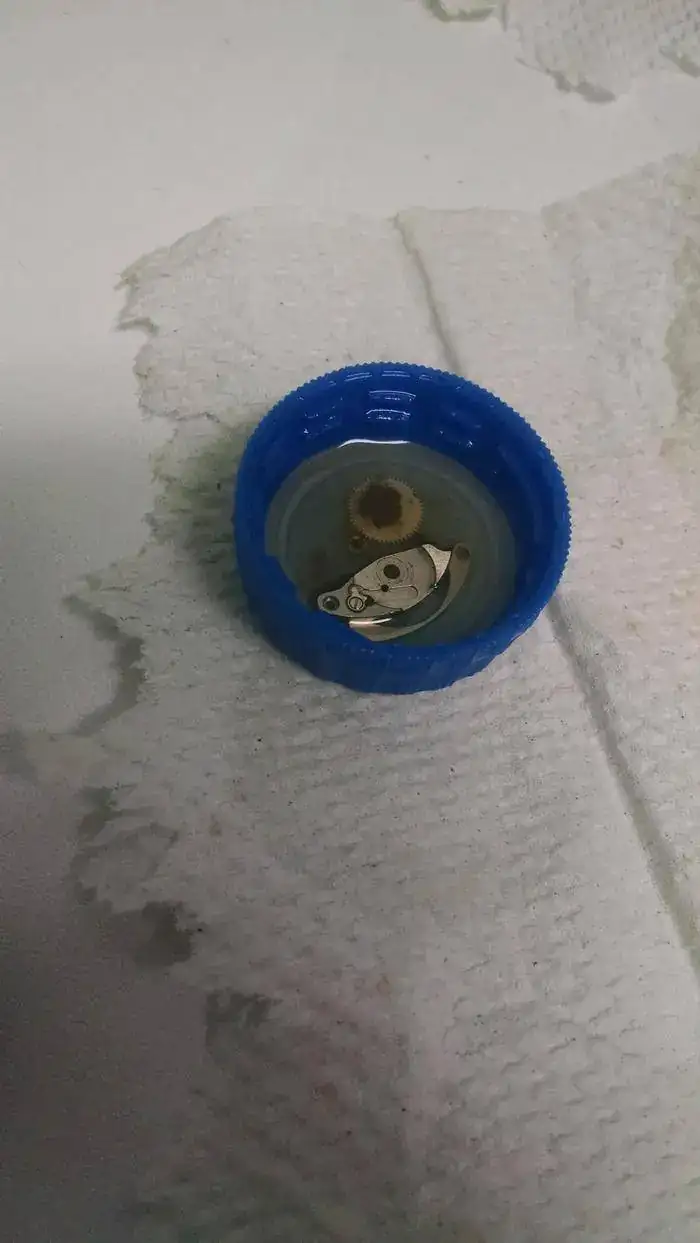

También el vástago y la cuerda. Vaya que nos acabamos las uñas en el trabajo, pero bien vale la pena!!!
Una vez terminado comenzamos a armar, engrasar y aceitar lo mejor posible.
Del otro lado todo marcha bien.

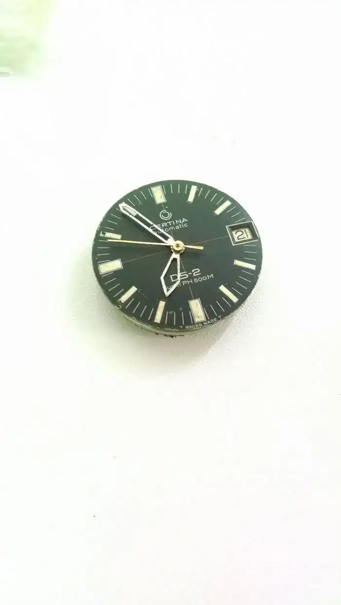

Montado casi todo y listo para ir a la caja.

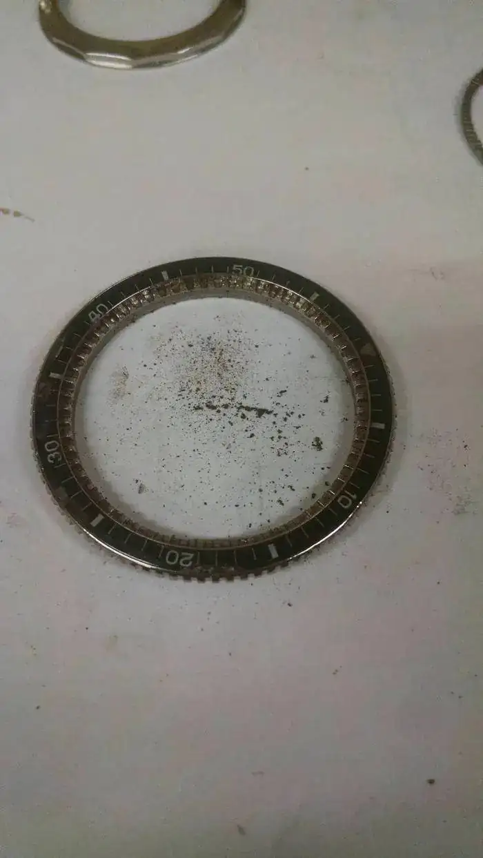

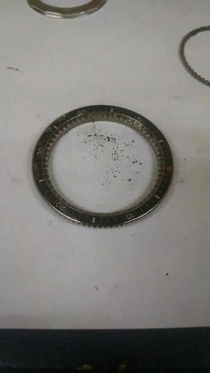

Antes de eso notamos que el bisel tiene pegada roña entre diente y diente. Araboy puesto y dispuesto comienza a limpiar. Encontró de todo pegado pero dejará impecable el bisel.
Vaya paciencia para lograr el objetivo. Al final se volvió a lavar.

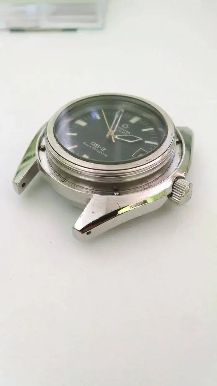

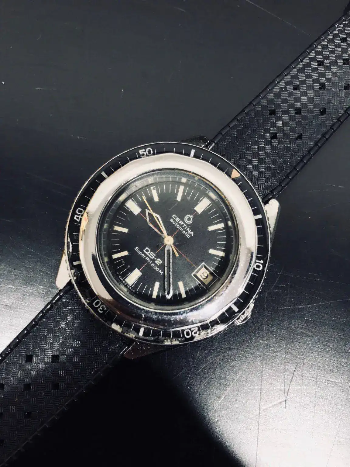

Terminado, todo en su lugar. Verificamos el funcionamiento y recomendamos tenerlo lo mas alejado posible del agua. Es un reloj que sufrió mucho y que no merece una gota mas de agua.
Asi que va de regreso!!!!<br>Ya con el amigo Circuit le coloca esa correa que le va de maravilla!!
Guau! Se nota imponente. Sobrio y elegante.
A lucirlo como se debe. Una pieza que durará mucho tiempo mas, sin duda. Un reloj deseado y que despertó interés acá en la ciudad de México.
