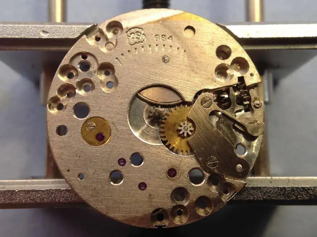

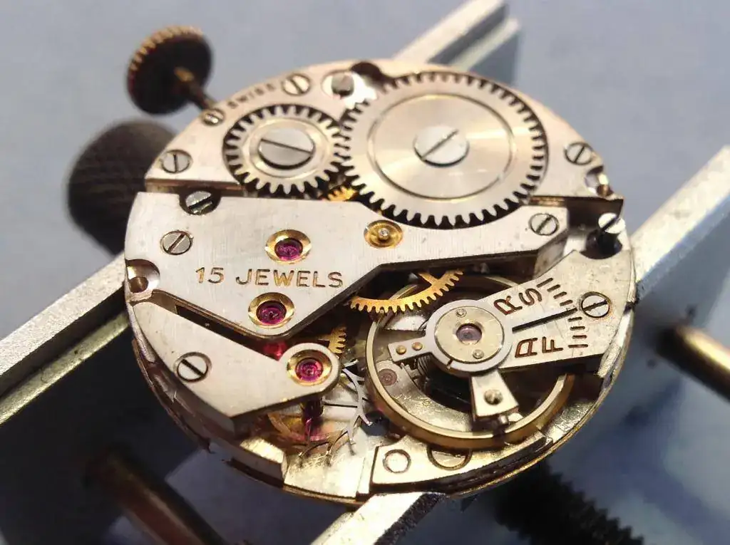

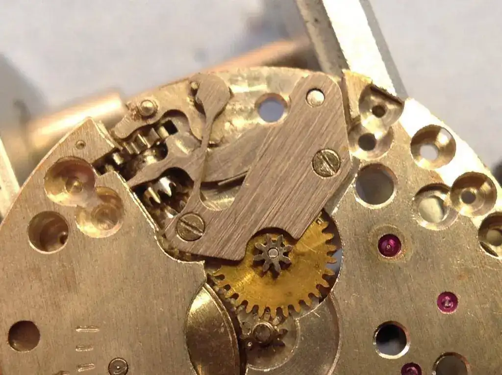

Saludos amigos, ya tenía ganas de terminar este relojito para poder enseñároslo. Se trata de un Exactus con un bonito AS 984.

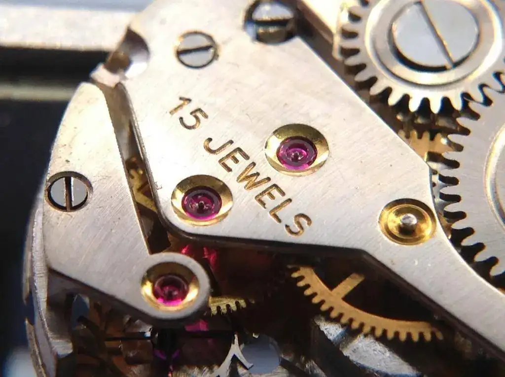

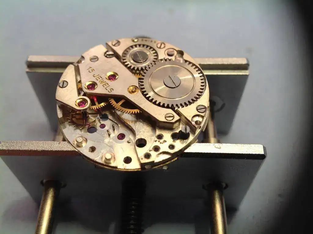

[SIZE=+1]AS 984[/SIZE]
Features
manual wind
sub second
Data
10.5''', Dm= 23.3mm
H= 3.8mm
F= 0.5mm
T= 1.8mm
15/17 jewels
f = 18000 A/h
power reserve 40h
Balance staff U841 / U3093
for balance with/without screws
Stem W1131
Mainspring / battery
Zf1389, 1.70 x 9.0 x 0.10 x 290mm
Hands
1.30 x 0.80 / 0.20mm
Segun Ranfft de los 40s

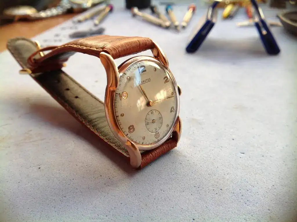

Y ¿ por qué lo de mentiroso? Pues en las fotos del vendedor vi unos chatones dorados bien monos.......
Que luego resultaron ser de mentirijilla...

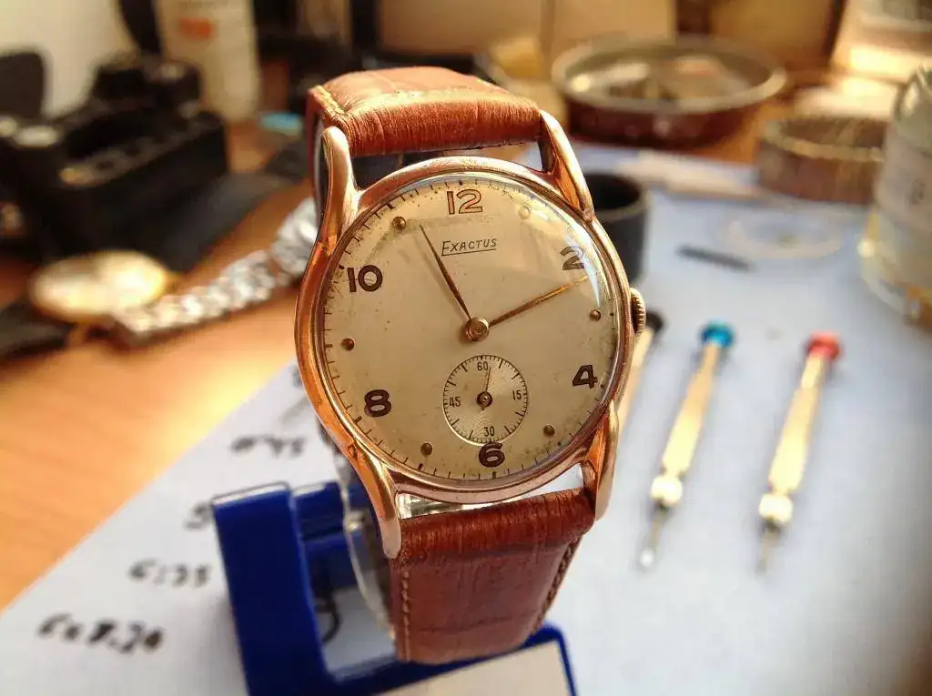

Basta de tripas, ya terminado después de cobrizar la caja

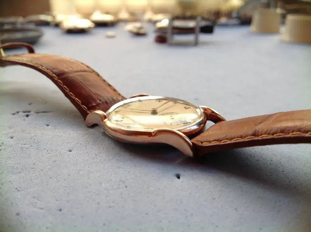

Estas as bonitas asas sobrelevadas me han dado una guerra con el plexi :-((

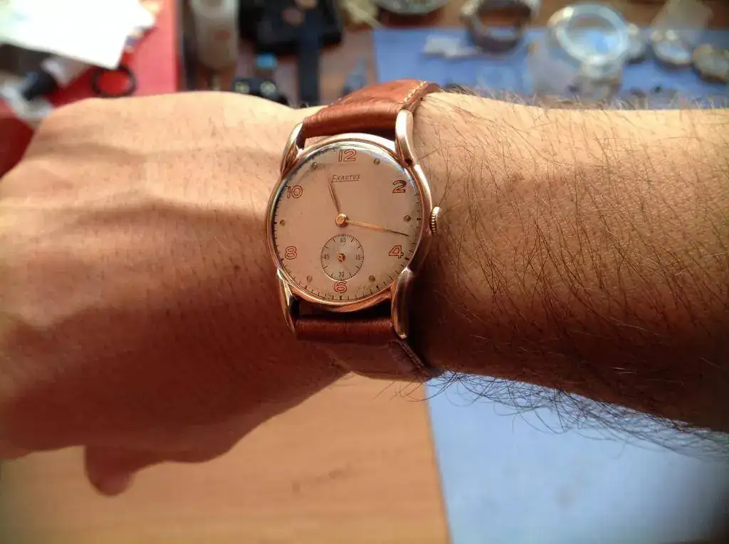

Una foto más y a la muñeca......
A la la esfera le perdono el defecto a las 11, y ese peaso agujero en la subesfera de los segundos.

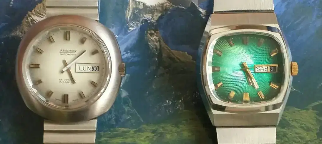

A mí también me gustaría saber más de la marca.
Yo tengo estos 2:
