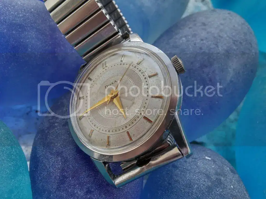

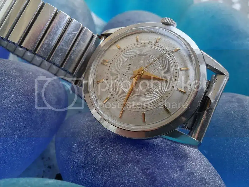

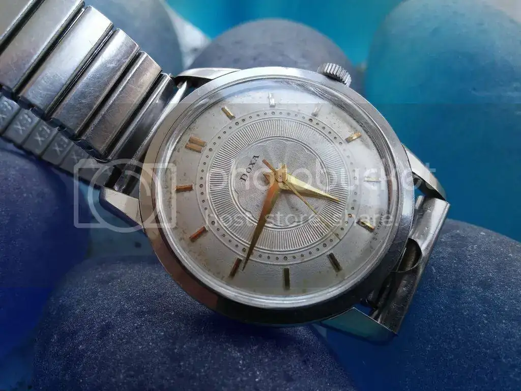

El primero un Doxa en caja de acero con una esfera espectacular.

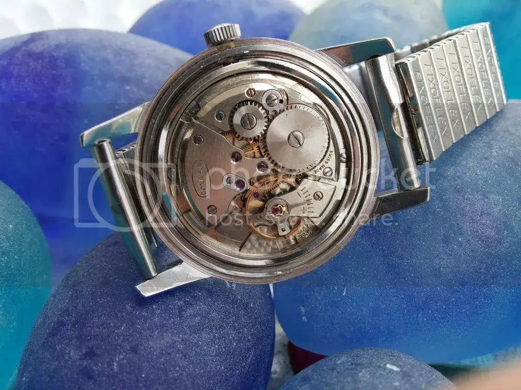

Después de una limpieza de calibre y aceitado, va perfecto.
El calibre firmado por Doxa, es un Eta 1147.

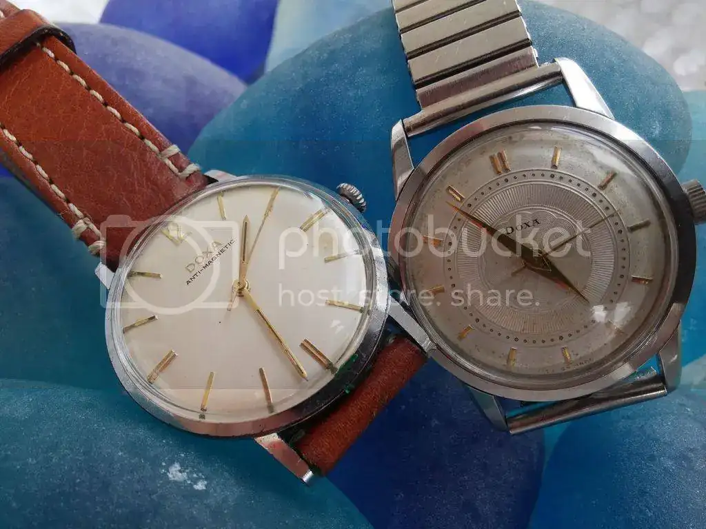

Foto de la familia:

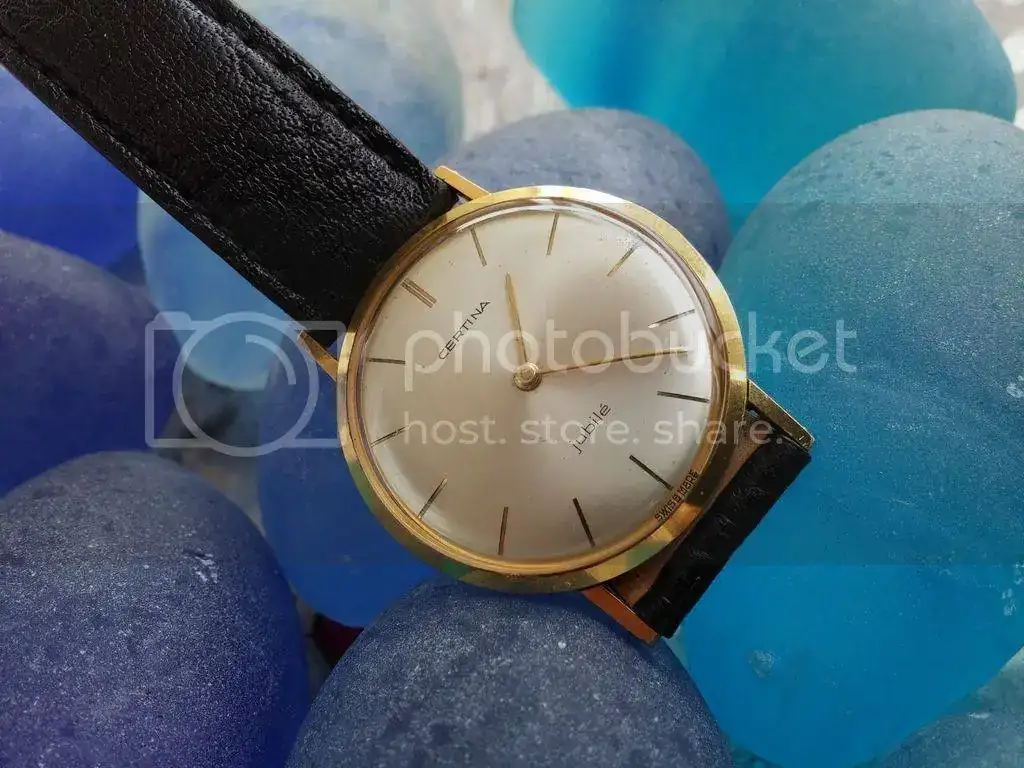

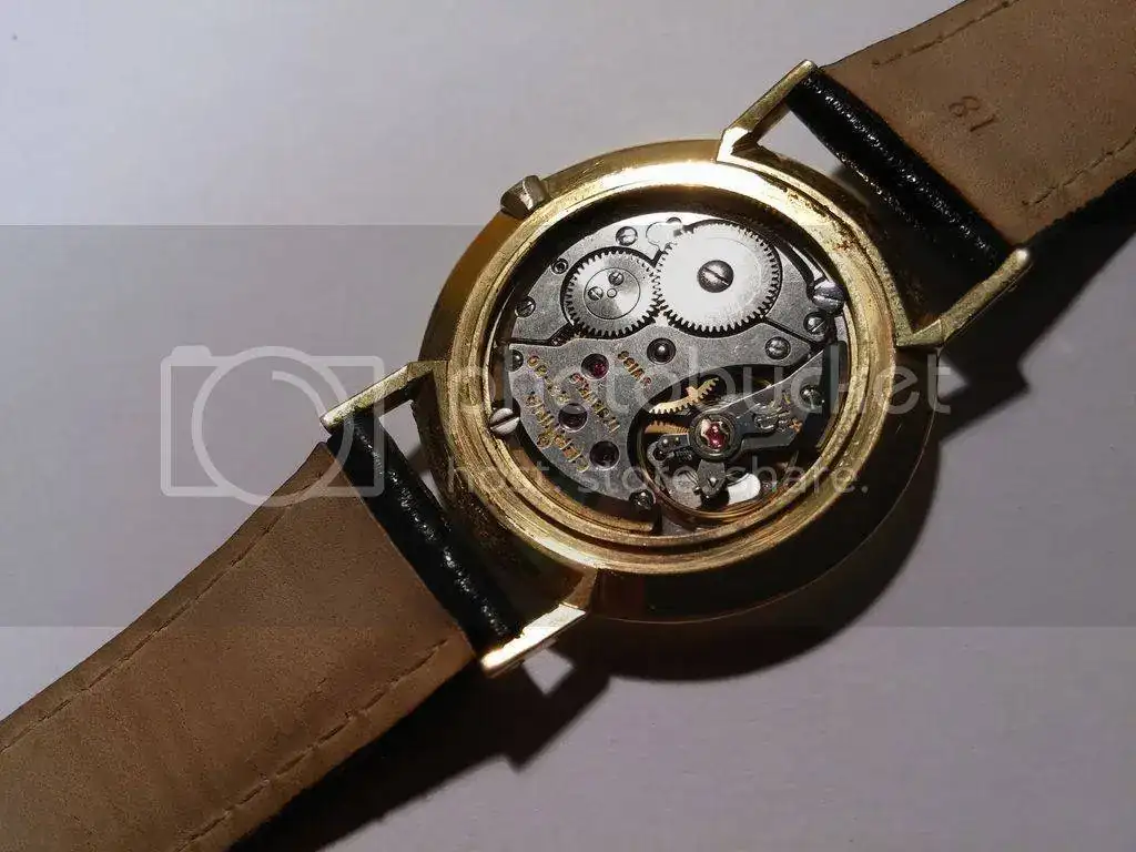

El Certina es un Jubilé con la caja perfecta. Todavia no lo he abierto, pues por la forma de la trasera y su colocación errónea, no tengo sitio para meter la navaja.
Ya lo conseguiré.
Le falta tija y corona, pero esto no es preocupante, pues no hay problema para conseguirlas y por rl precio pagado ni siquiera me preocupa el estado del calibre.
Tendrá que esperar el turno.
FELICIDADES con mayúscula. Es verdad que la esfera del Doxa es muy bonita. El puente del 1147 apostaría que es propio de la marca. Además de figurar la marca en el citado puente, tambien figura debajo del volante junto al nº. Del Certina solo digo que su caja está expléndida, como mínimo tiene sus 20 micrones. Ya sabes que puedes comprobarlo en el marco de la caja a las 6 horas. Ya nos ampliarás el hilo con su calibre.
Que la esfera del Doxa tenga su "vida" es perdonable, es muy atractiva. Pero que no hayas visto el calibre del Certina y que no nos lo enseñes no tiene perdon ni en 100 años. En algún sitio tiene que estar la muesca y, posiblemente en una de las asas; yo suelo ponerla ahí muchas veces porque si se escapa la navaja hacia adentro no hace daño. Con quitar la correa se queda bastante al descubierto. A ver si es así ..... ¡¡que estoy impaciente!! Un Certina, por dios, y no verloooooooooo ......

El Doxa muy bello , esa esfera uff .. no puede ser más vintage tremenda , me gusta mucho.

Tiene su explicacion.
En los años que llevo en esto habre abierto cientos.
Pero este tiene una forma peculiar en el fondo de la caja que hace que no sea posible meter la navaja debajo de las asas.
Luego pongo una foto.
El que lo abrió la ultima vez no se fijo en el detalle.
No quiero estropear la caja. Por lo que probare metodos alternativos...

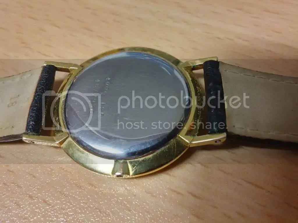

Este es el problema:
Prueba superada:
Certina 23-30 en buen estado y funcionando a falta de la tija.
Me ha costado sudores abrirlo y ya lo iba a dejar por imposible.
Jeje, eso es falta de experiencia, para poder abrir un reloj es importante haberlo cerrado bien con la muesca siempre al lado contrario de la corona. Ni tan siquiera vale poner la muesca junto a las asas porque al apoyar la navaja y hacer palanca se podrían doblar... o partir las asas.

Ningún problema; se quita el asa de donde está la muesca, se mete la navaja y no se puede doblar el asa porque no está. ¿Dónde está el problema?. Dice Kali que es falta de experiencia ........ es, más bien, sobra de malas experiencias. Estando ahí la muesca, como dije antes, en el caso de que se escape la navaja no hay daños dentro. Se pone en el lado donde queda el rochete y ahí no se producen daños.

El calibre es un 23-30.
Un poco más arriba he posteado la foto.
Me ha costado sangre abrirlo.
