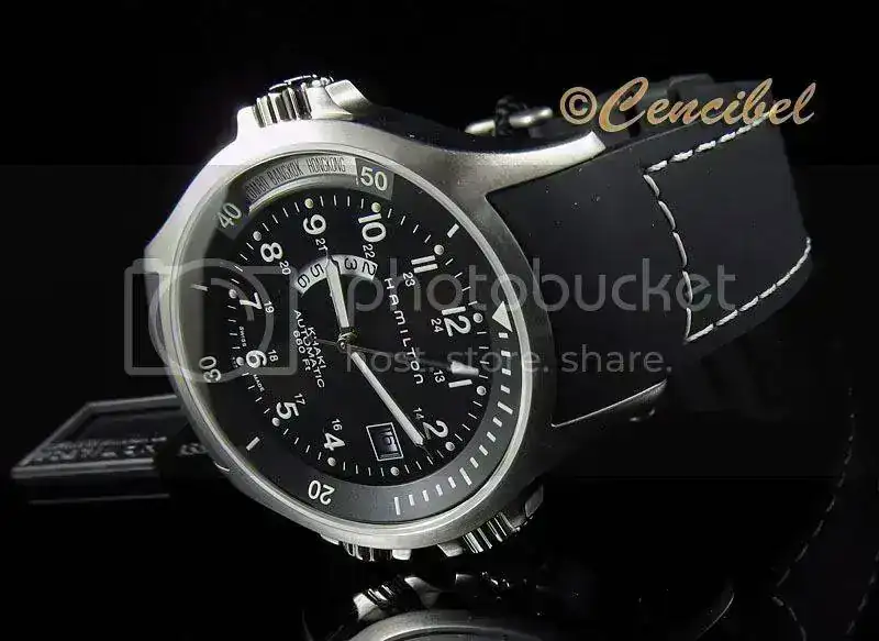

Tras leer el post completo, creo que tengo la respuesta, y voy a responder de forma grafica la diferencia de precios entre estos:
l se explica de la misma manera que con estos otros automaticos:
yo no lo tengo muy claro, pero por el omega sabiento que es una eta casi igual que la del hamilton pago 700 u 800 o 900e... mas, y la diferencia esta relacionada con lo que estamos dispuesto a pagar por los relojes, dudo que el coste de omega sea 5 veces superior al de hamilton, pero... si estamos dispuestos a pagar 5 veces mas por el omega.
