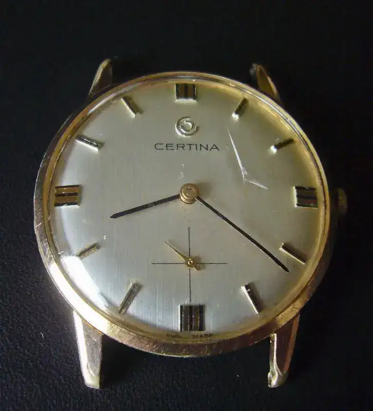

Pues eso, que andando algo aburrido hace unos días me puse a recorrer la bahía sin otra intención que distraerme y héteme aquí que aparece un 28-10 en subasta pero sin pujas, a pocas horas de terminar y con un precio de salida de 25 pelotillos y envío gratis. Así que me dije "vamos a poner los 25 y que sea lo que quiera ser". El resto lo imagináis.

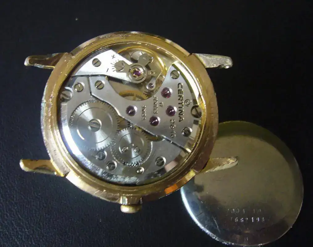

La nota del vendedor decía: "no funciona, requiere puesta a punto, reparar cristal y reparar cuerda". Ha llegado esta mañana y como ahora estoy castigado sin salir de casa y sin poder sentarme, le he metido mano por ser mío y por tener otra máquina igual para donante. No lo haré más porque he terminado con dolor de cuello de estar agachado hacia adelante. Pero como volvía a estar aburrido .......
La cuerda no tenía más que al barrilete le faltaban dos dientes y había otro más doblado algo más alejado, el tirete tenía el tetón comido y con óxido así como también algo de óxido en los piñones breguet y deslizante. La corona está gastada y fea pero la tija está aún peor de óxido y he temido que, al intentar desenroscar, se parta, con lo que la he dejado para ponerla al donante, que no tiene, si es que encuentro otra en mi relojero. Ya puestos he cogido del donante tirete y su resorte, piñones antes citados, barrilete y a limpiar y montar. He aquí el resultado. Cuando pueda volver a salir iré a cambiar el plexi.

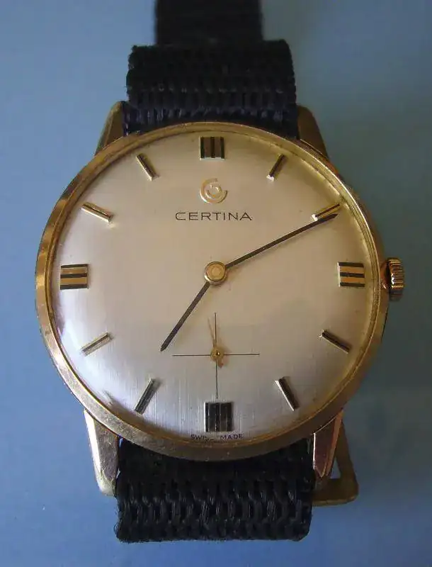

Tiene la esfera algo más dañada de lo que se aprecia en las fotos pero, entre que aquí gustan envejecidos y que ¿quien desprecia un 28-10 por ese precio? pues eso ....... que ahí va (con borrofoto incluida).

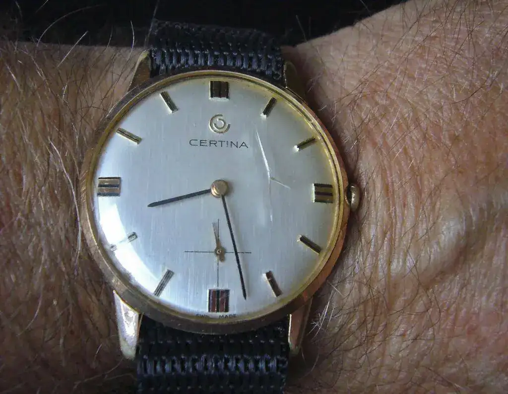

Bueno, pues ya tenemos al señor con cristal (cristal de verdad) y corona nuevos:

Te ha quedado echo un jovenzuelo. Bonita esfera.
Un chollo!:yes:, de sobra sabemos lo que es un Certina de/con ese calibre. Y además con una esfera preciosa e impoluta, enhorabuena!:clap:
Precioso 28-10, y a precio de saldo, buen rescate, tengo a su gemelo, pero un pelin mas castigado....:ok::
