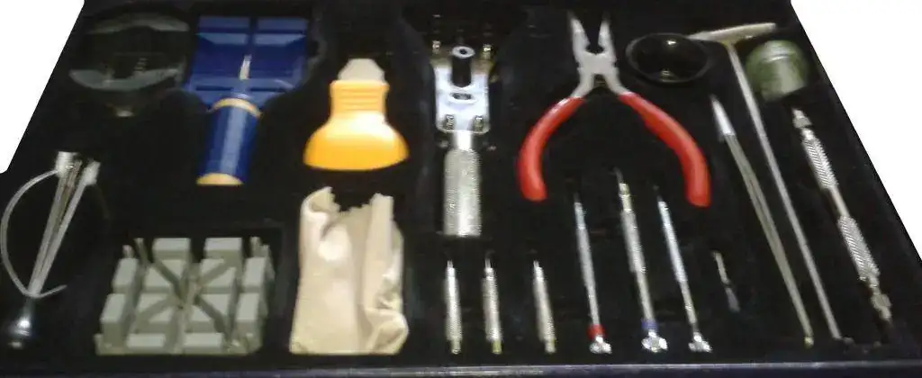

Hola a todos, llegan las navidades y los regalos absurdos están por caer así que hace tiempo que le recomiendo a mi mujer varios regalos para orientarla de cara a la familia así que me gustaría tener una caja buenecita de herramientas,ya he leído que en eBay los chinos y tal pero hay algún otro sitio que recomendéis de garantías de buena calidad? Muchas gracias

Yo cai en la tentacion de comprar el tipico set de herramientas chinas por ebay y si no lo ves no lo crees...no valen absolutamente para nada, son una pura basura, no merecen la pena. Las puntas de los destornilladores se sueltan, las puntas de la jaxa no se sujetan, los alicates no cierran, la lupa es un plastico, todo todo.... solo se aprovecha el abrefondos de mango amarillo, y malamente...Un saludo
