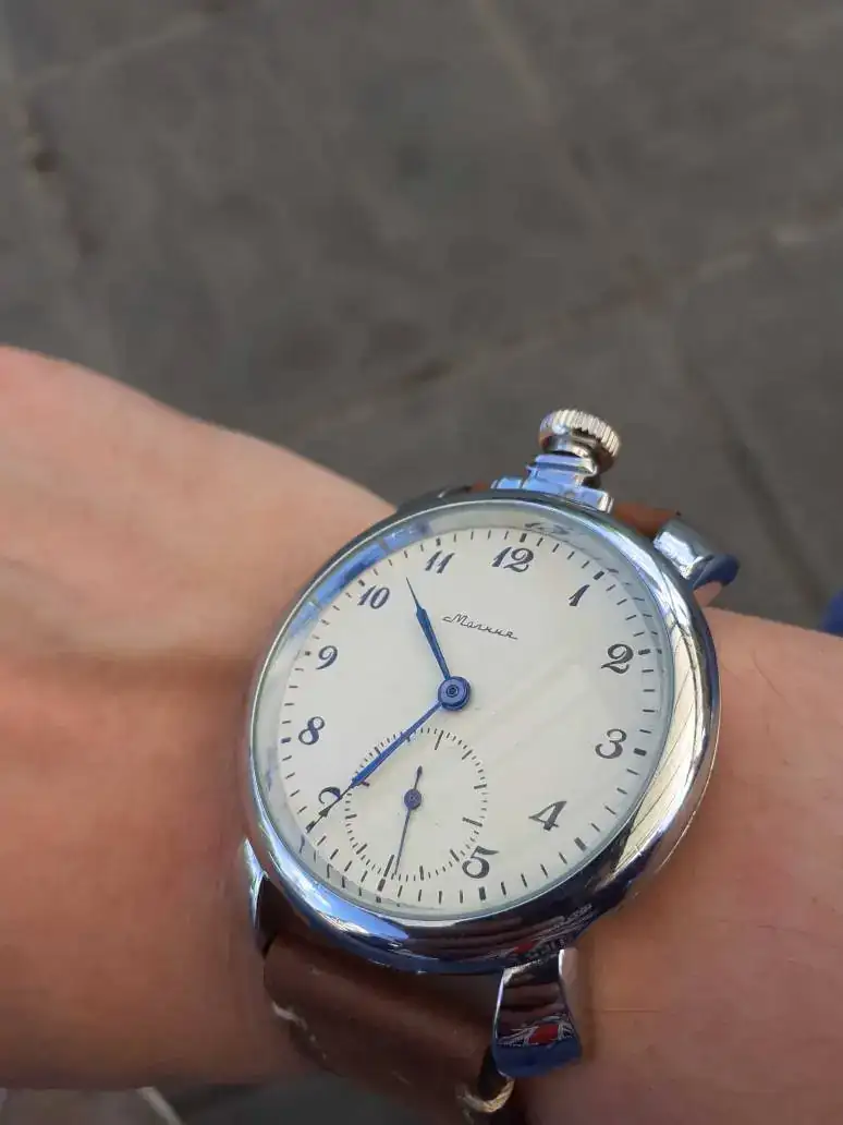

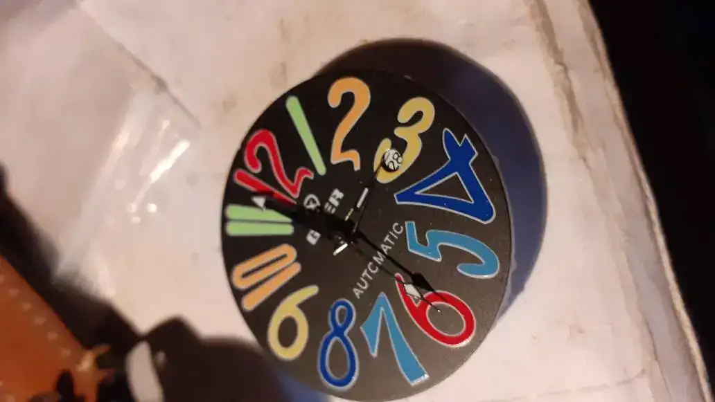

Una caja de un chino GOER de 15 € y un ruso Molnija 3602, con un precioso dial y agujas.
Rectificar diámetro del dial con Dremel y un precinto de botella de Limon y nada.
Sale esto, foto del Dial del Chino que si lo miras fijamente te quedas ciego.

Bonito y económico arrejuntamiento.
En relojería, si no te lo puedes pagar, te lo puedes hacer.
Y cosas muyy guapas

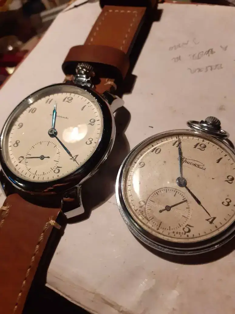

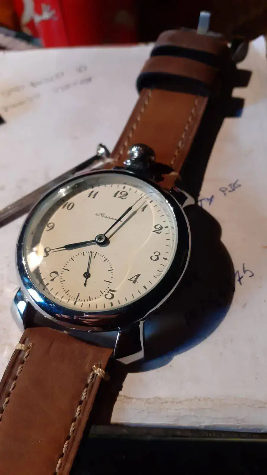

Así nace una cosa guapa.
F.Boctok
Enviado desde mi SM-A202F mediante Tapatalk
Me encanta. Espectacular.
Y con esta foto de ayer, que es.......
Creo que nunca me ha salido un mod tan ajustado, en calidad y precio.

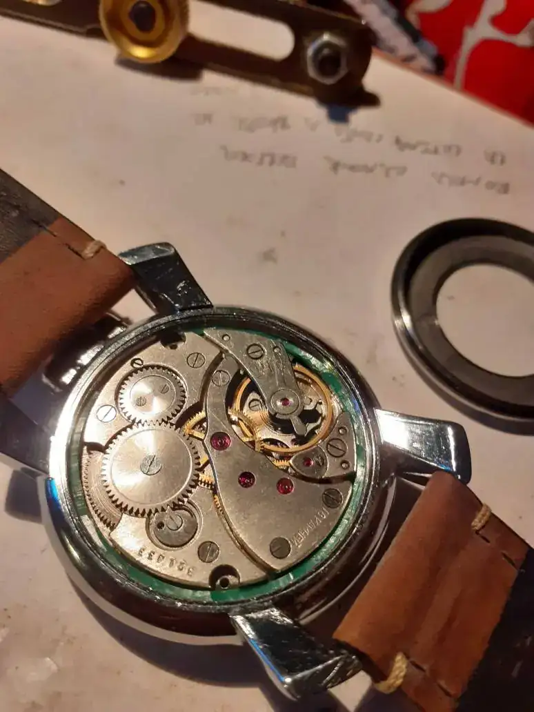

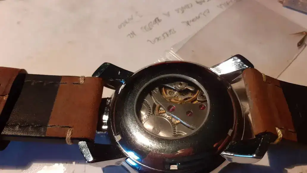

Cómo sabías que la caja le valdría, ya que los relojes asiáticos, pocos datos aportan.
Lo hiciste arriesgándote, o juegas con algún dato ????
A mi me encantaría poder encajar algunos calibres que tengo y que no tengo posibilidades de encontrar caja.
Tengo un Longines que encaja de potra en un reloj chino de cuarzo de los tipo brontosaurio, pero hay que adaptarle batas y taladrar caja para sacar la tija por las 12, sin contar la historia de adaptar la tapa trasera....
Este trabajo tuyo, que parece pan comido, no lo es tanto, ya que hay muchas medidas que juegan en tu contra, y aun así te ha quedado bordado....
Genial ... mi enhorabuena máquina !!!!
Estimados Amigos:
Es probar, muchas ocasiones me da por comprar chinos, de casas como Goer, Winner, Forsining, Sewor, etc... en la bahia, no son caros, y hay que ver las cajas, en ocasiones acierto, en otras pues no, pero con relojes de 20 Euros en casa, se pude jugar.En el caso de Goer pues ya me imaginaba que se podia hacer algo , por el tipo de caja, tambien es verdad que hay que tener tijas y un torno para rebajar el dial ya que no entraba, pero al ser una caja de un mecanico sabes que un reloj mecanico normal va a entrar, otra cosa es un bolsillo, tengo gran cantidad de maquinas dee bolsillo huerfanas que no encuentro cajas para ellos a un precio razonable. Esto es ojo y muchas horas.
