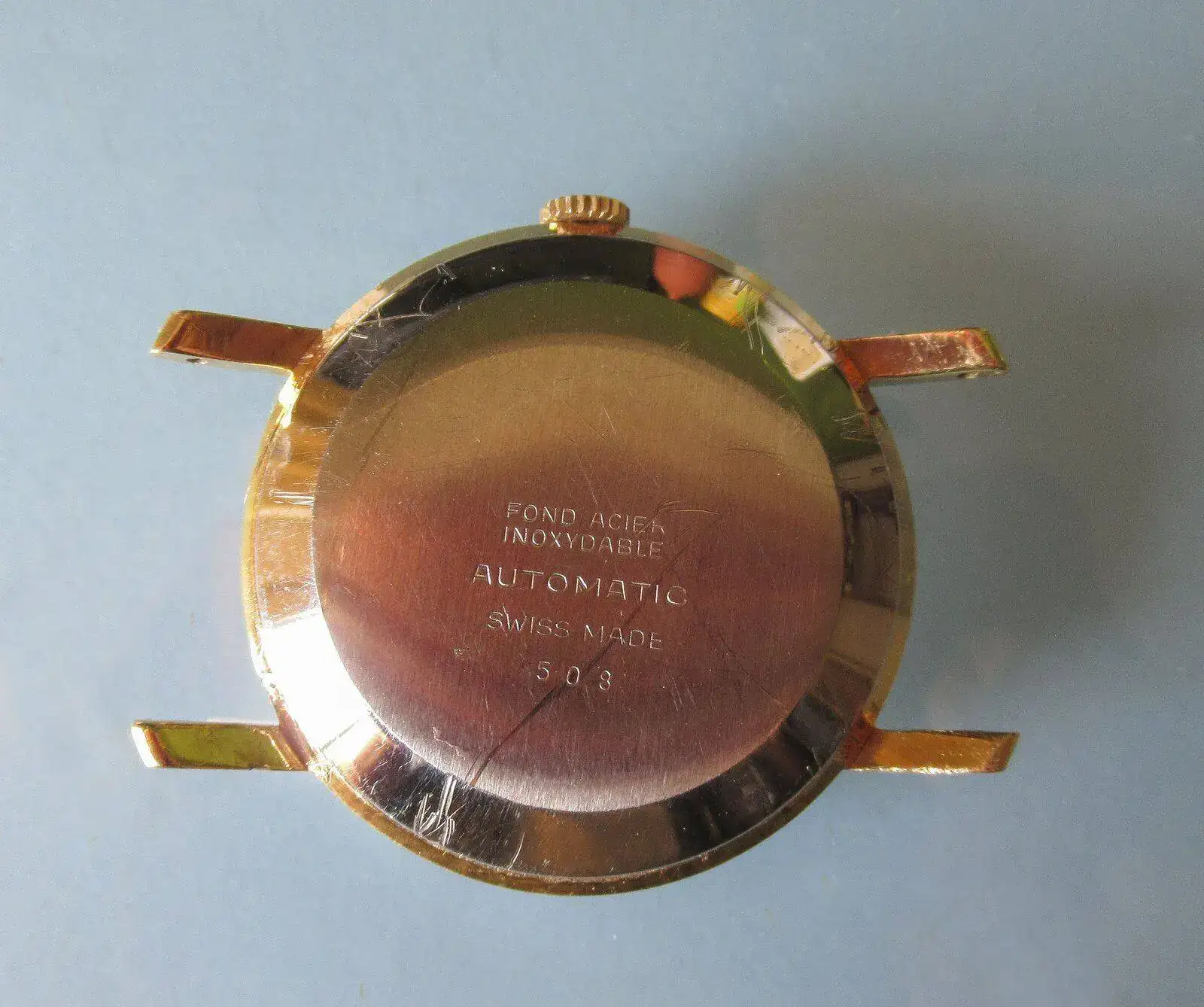

Hoy, nuestro muy estimado Pedro A (the nombre juan de las manualidades), nos ha presentado uno que llevaba tiempo en la retranca.
A mi me ha pasado lo mismo con este AS 1590 que compré allá seis o siete años atrás y que mi divina impaciencia lo hizo atrincherarse en la caja de las causas si no imposibles si de las de difícil solución. Lo compré en el jueves por su buen estado exterior, en aquella época en que yo compraba todo lo que, valiendo menos de 25 pavos, tuviera una "carita decente" para vestirse tras su adecentamiento. Al llegar a casa, tras un rápido primer examen, de ahí lo de la divina impaciencia, comprobé que el volante tenía holgura y uniéndole a ello mi poca experiencia lo diagnostiqué de "eje de volante roto". Como mi relojero anda siempre hasta la bola y tampoco merecía mucho la pena, decidí postergarlo hasta encontrar repuesto por mi cuenta. Pero cayó en el olvido.
Hace unos días, rebuscando otras cosas, me lo tropecé. Y, mira por donde, buscando por la bahía, encontré alguien que vendía un volante completo y con un precio muy apetecible, sobre 13 pelotes creo recordar ....
Cuando me llegó me acerqué al relojero para consultar alguna duda de procedimiento y, como siempre, su pregunta "¿lo puedo ver?". A la voz de ¡ya! me dice: este volante no sirve, dámelo todo. Quita el puente de volate y, mirándolo, me dice : este eje tiene la espiga bien; lo suelta, se va a la platina y el temible y certero diagnóstico; lo que está mal es el rubí de centro. Lo cambió y tan pancho.

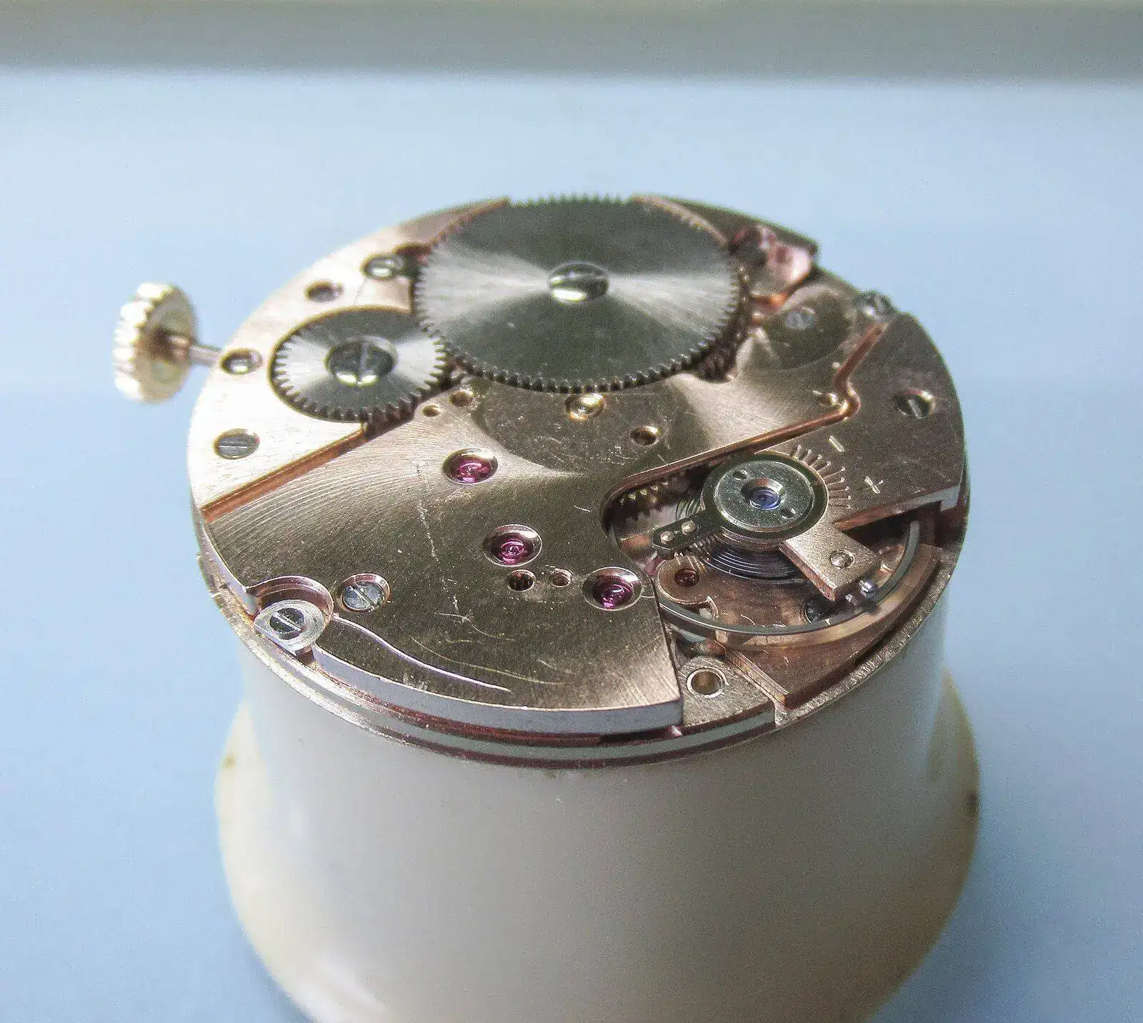

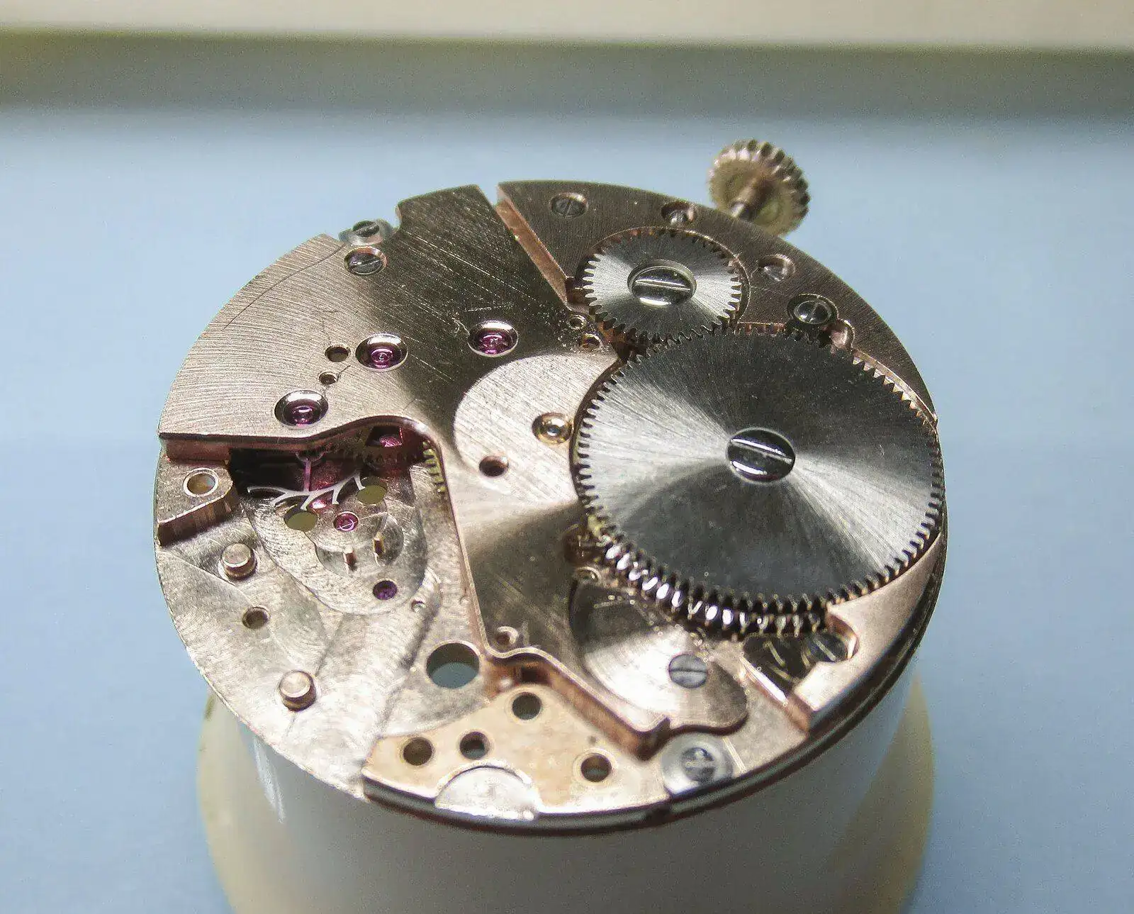

Como es un movimiento poco tratado aquí y después de limpio queda atractivo, me he decidido a mostrarlo con las tripas al aire:

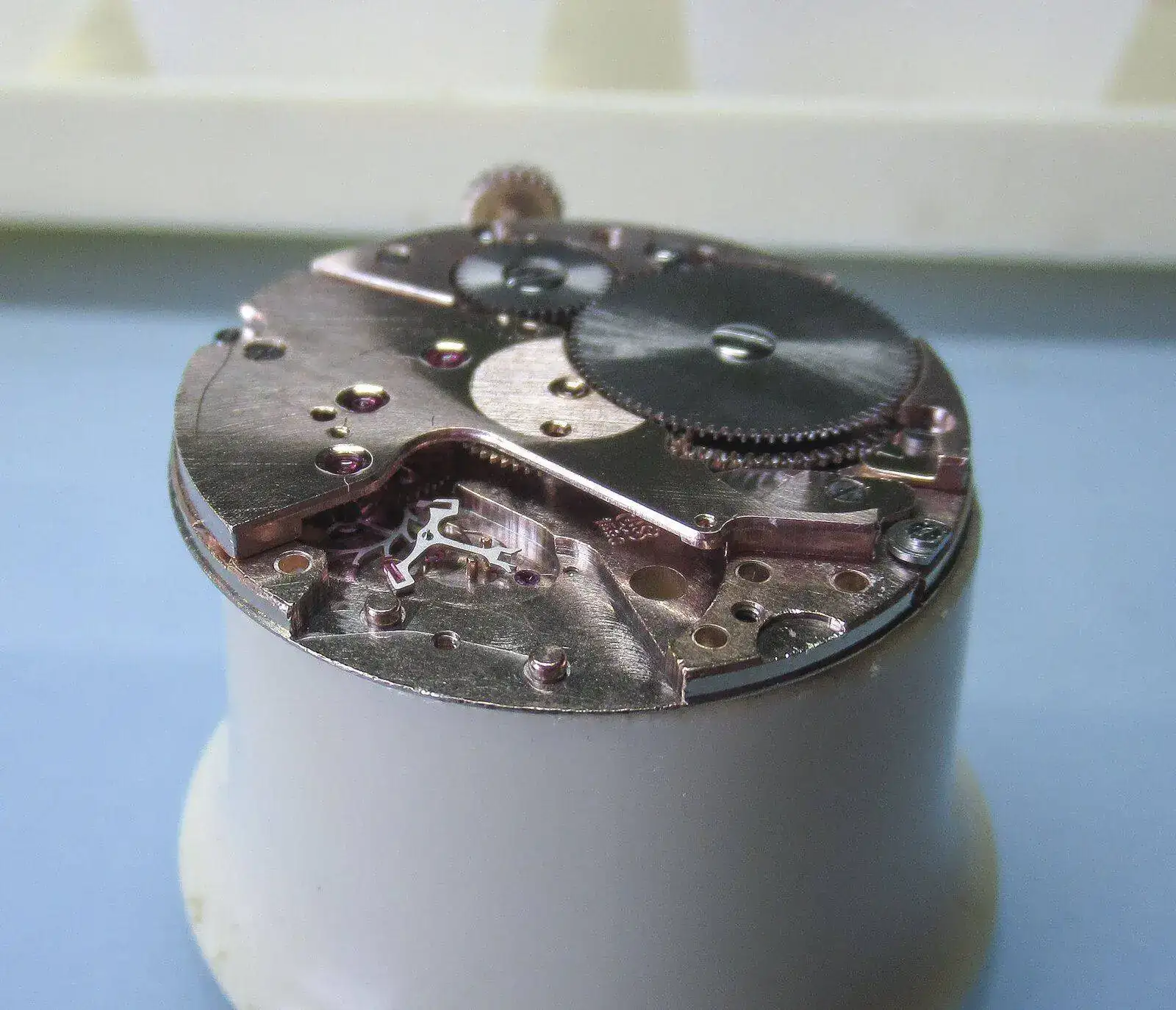

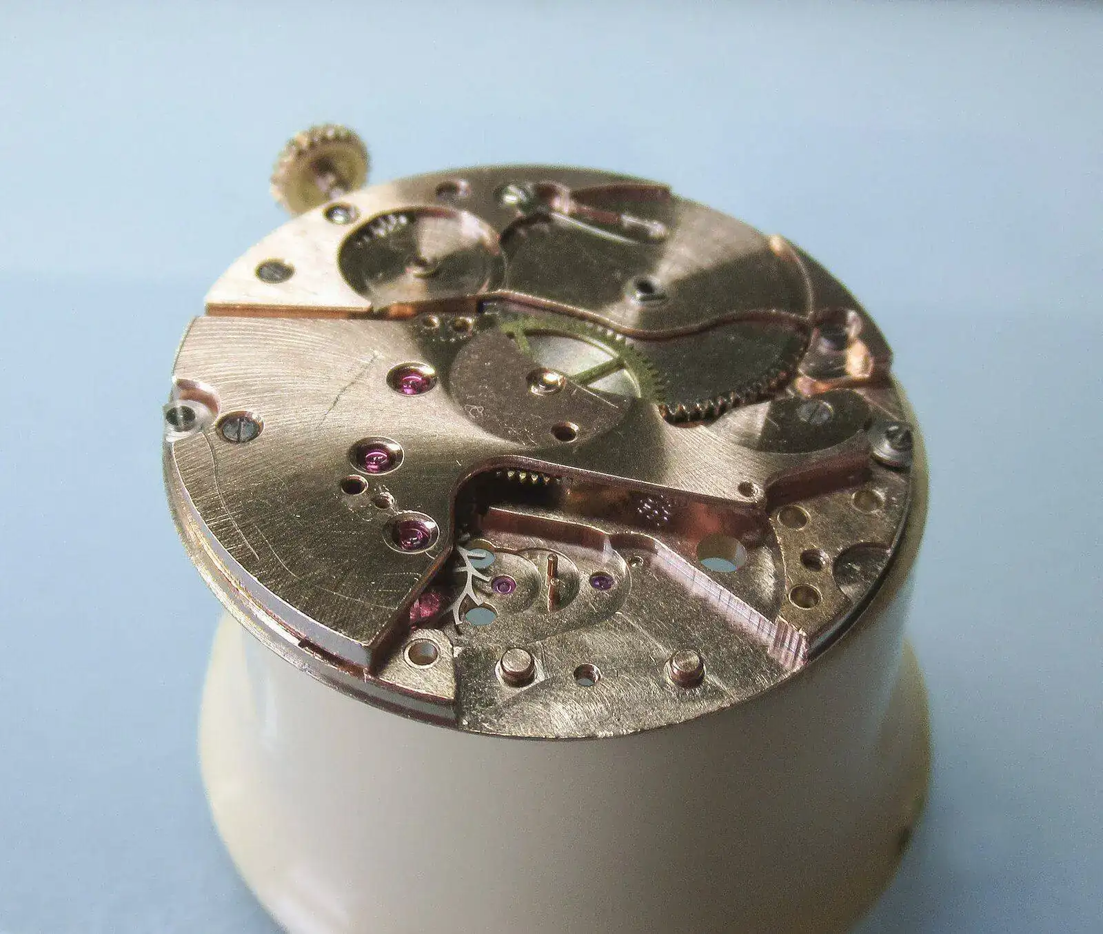

La platina por ambas caras:
Antes que se vaya a olvidar, lo primero engrasar la contrapiedra del volante, que está debajo de esa piececita que señalo
A continuación y llevándole la contraria al amigo Luis El Reloj, que veo aparecer hoy por ahí, monto el barrilete y el puente que lo sujeta y, seguidamente las ruedas

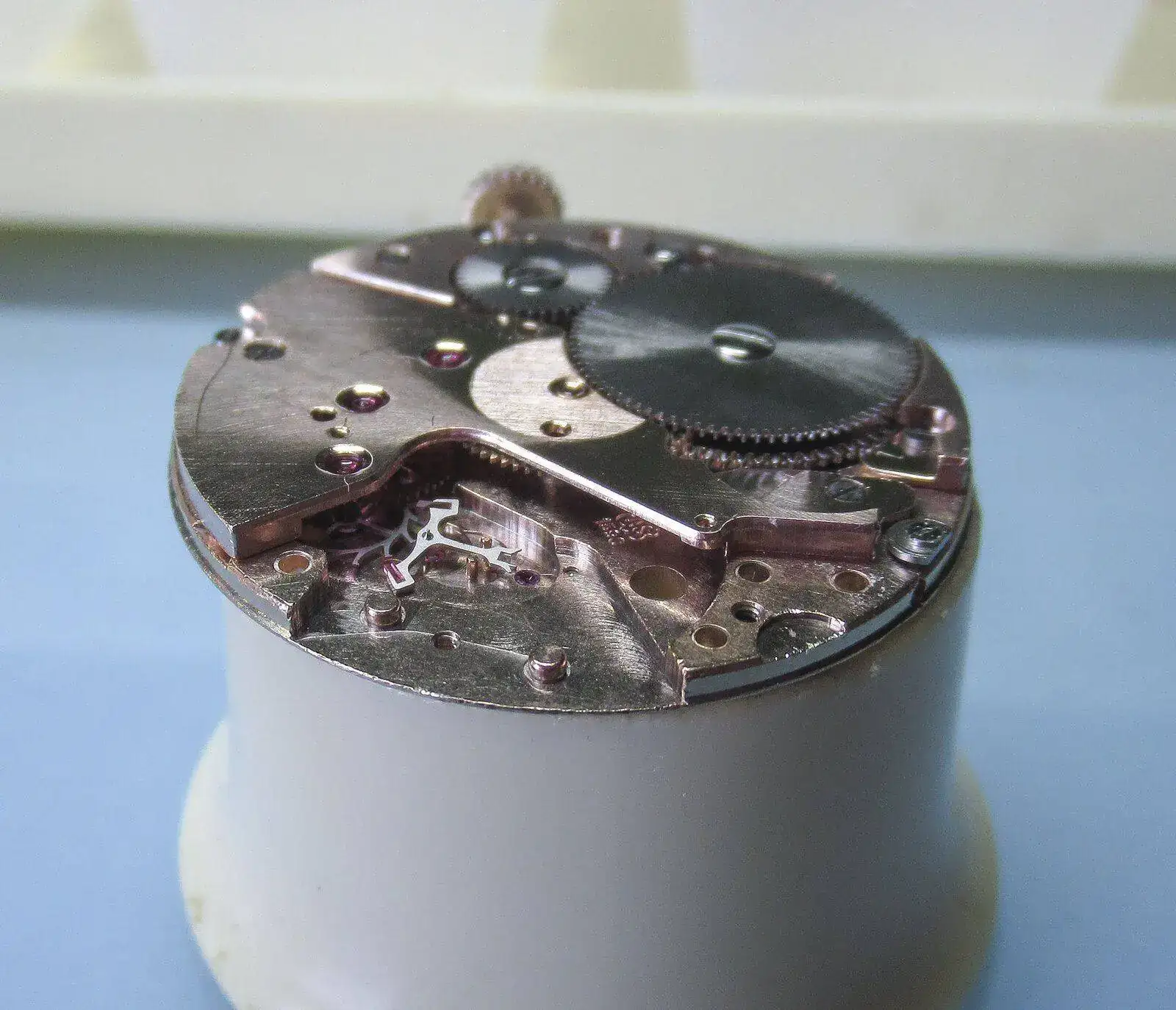

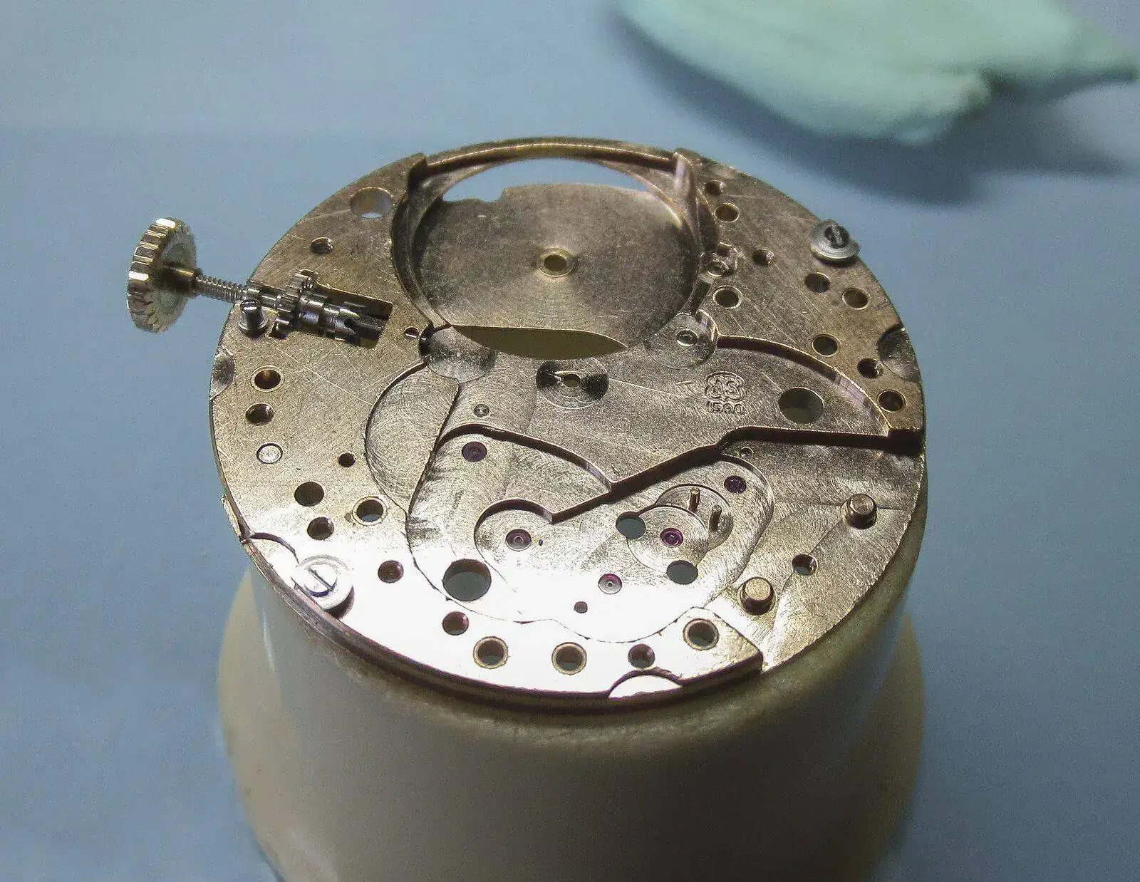

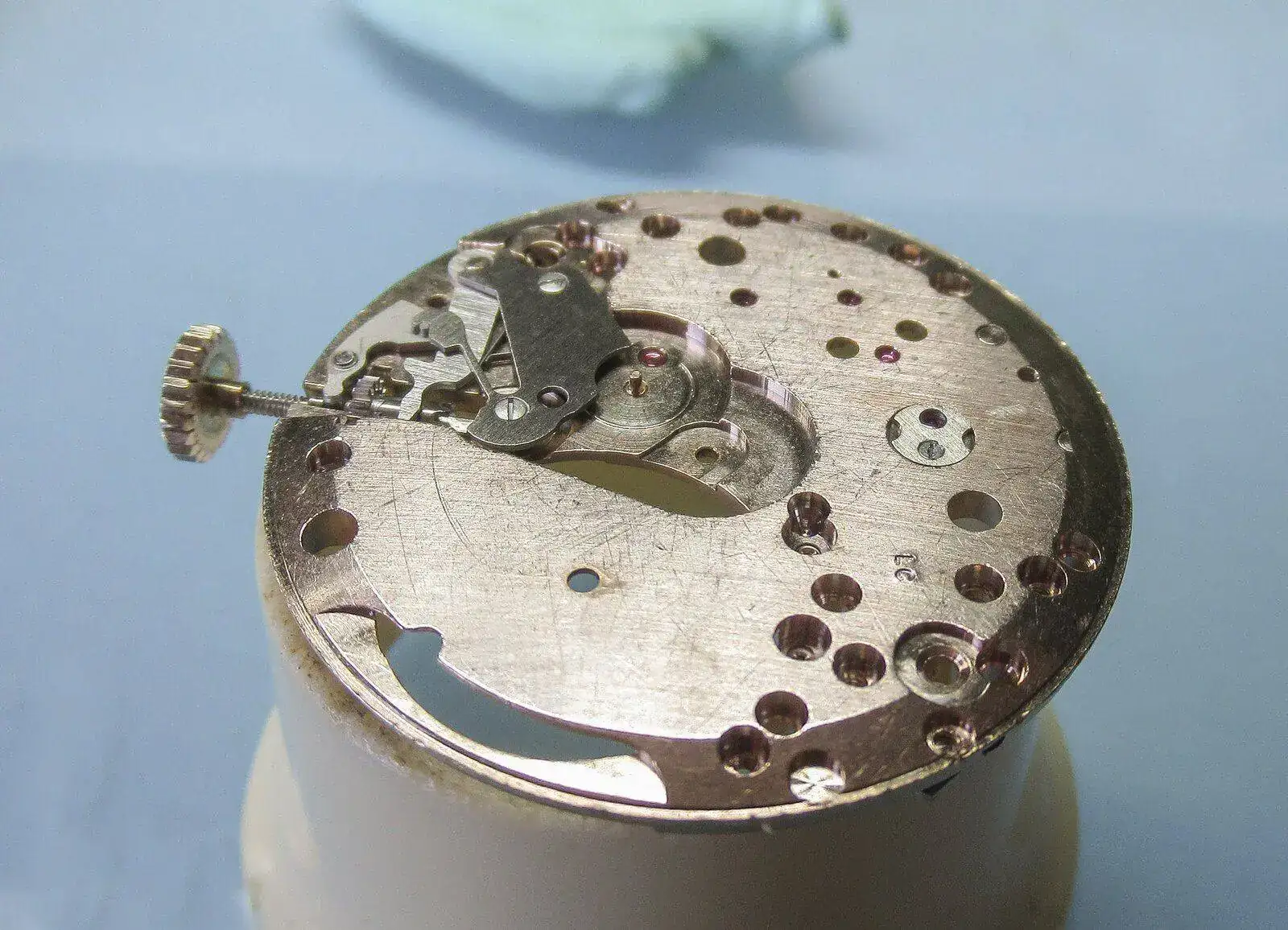

Ver el archivos adjunto 2356959
Ver el archivos adjunto 2356960
Ver el archivos adjunto 2356961

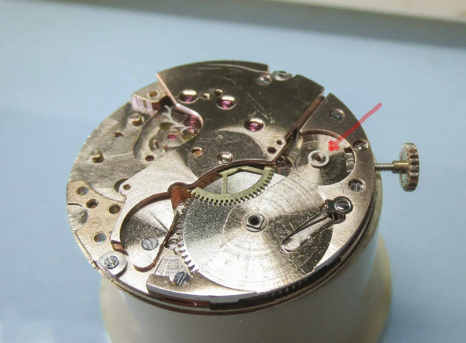

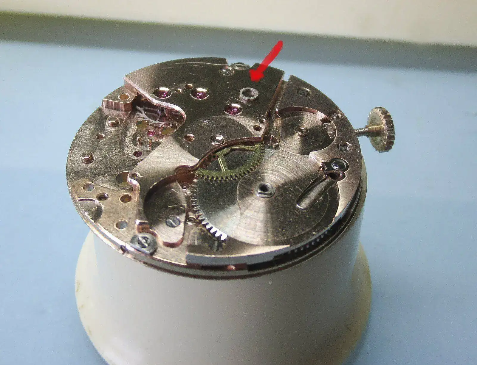

Ver el archivos adjunto 2356962

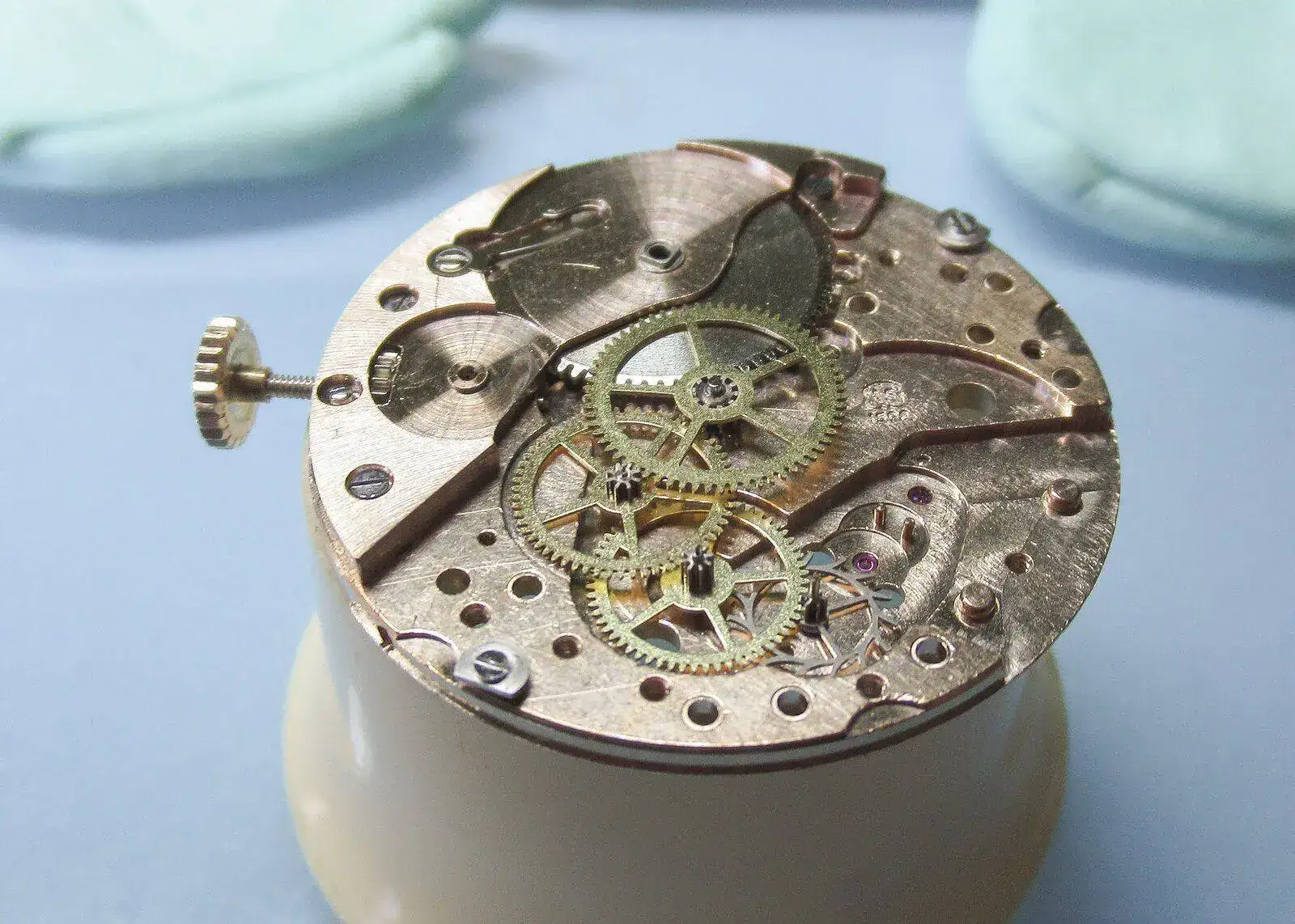

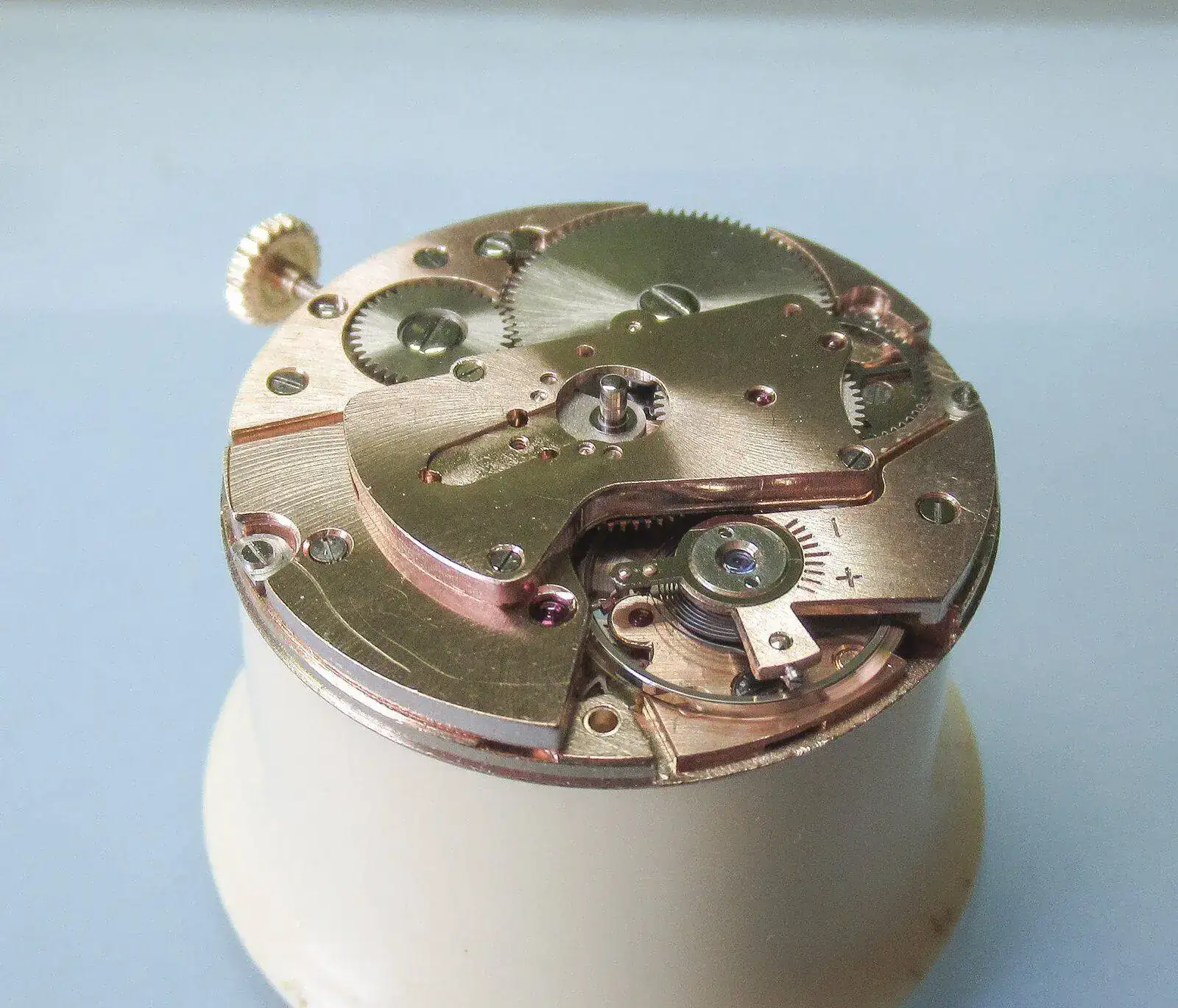

Ver el archivos adjunto 2356963
Las cubro de inmediato con su puente
Ver el archivos adjunto 2356965

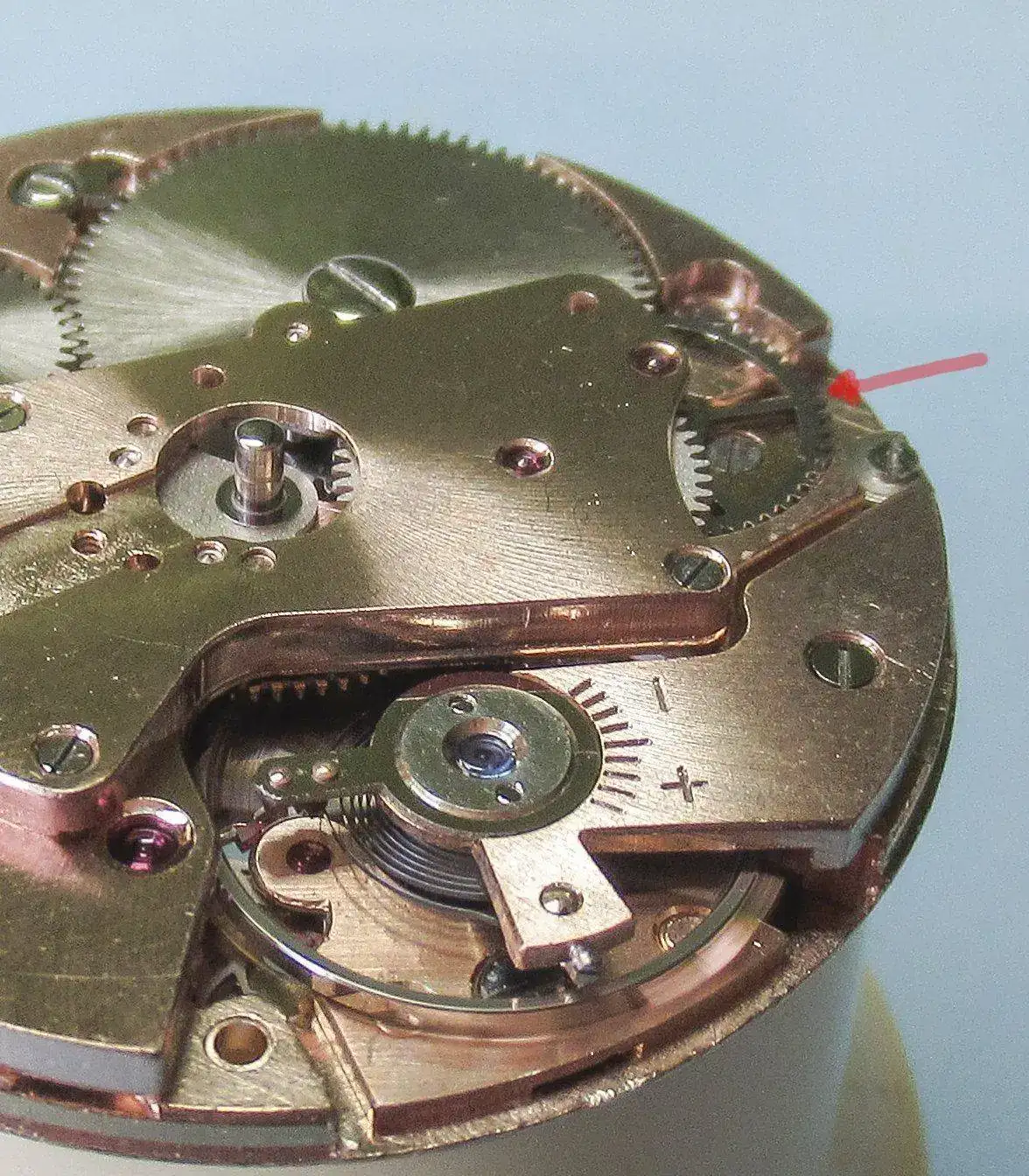

Por cierto; está mal puesto porque la rueda del automático que lo moverá debe ir debajo. Lo que quiere decir que tendré que volverlo a quitar ya que el eje de esa rueda va metido en ese pequeño orificio que señalo
Ver el archivos adjunto 2356969

Ahora vemos, señalada, la rueda de carga que antes mencioné que va debajo del rochete y que se me olvidó ponerla atiempo.
Ver el archivos adjunto 2356976

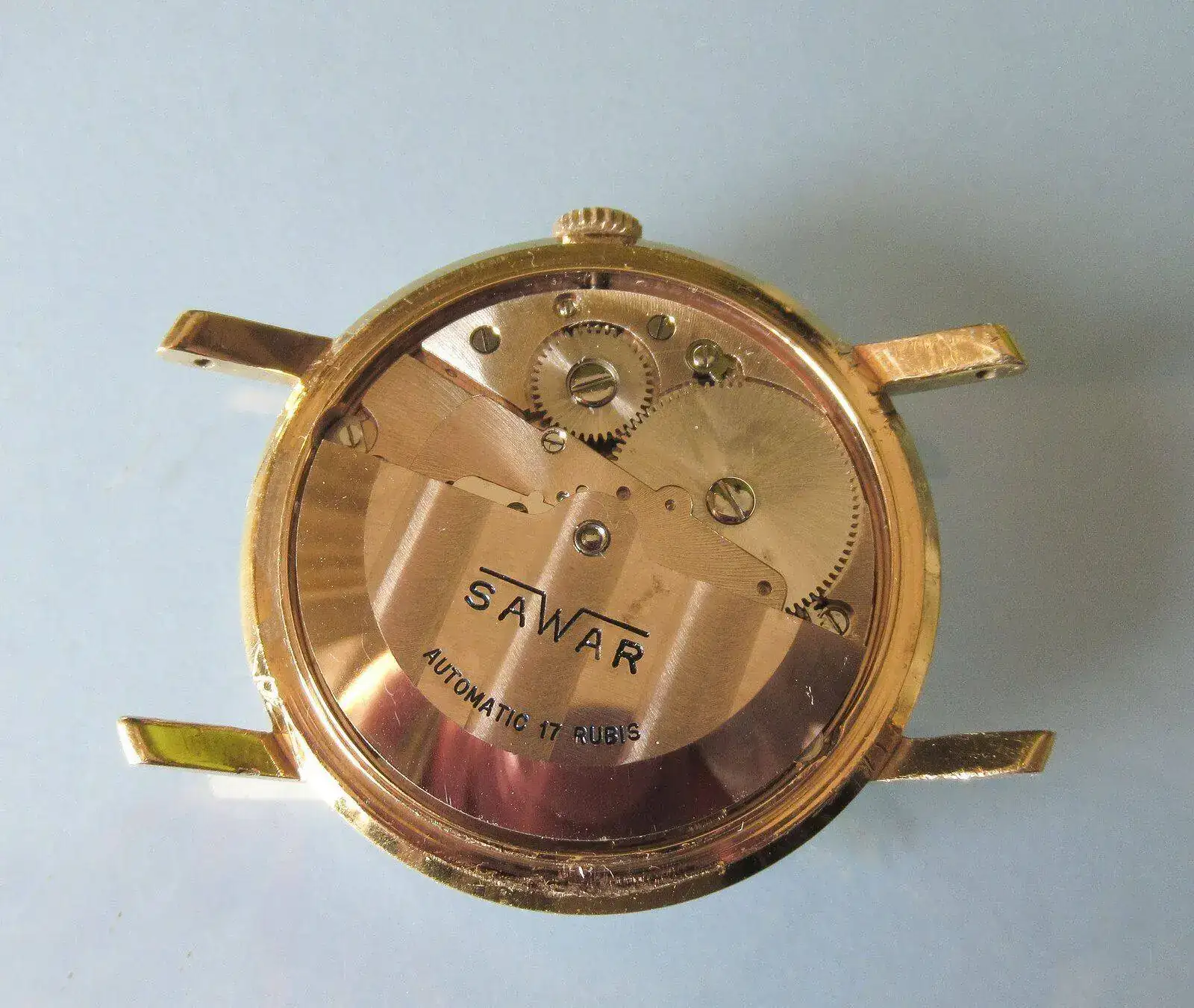

Con esto ya tenemos el reloj montado. Hay que darle la vuelta y poner la esfera y agujas y, una vez metido en caja (yo no sé por qué siempre lo hago así), le pongo la masa oscilante que no tiene ninguna complicación para meterla.
Ver el archivos adjunto 2356977
Ver el archivos adjunto 2356978

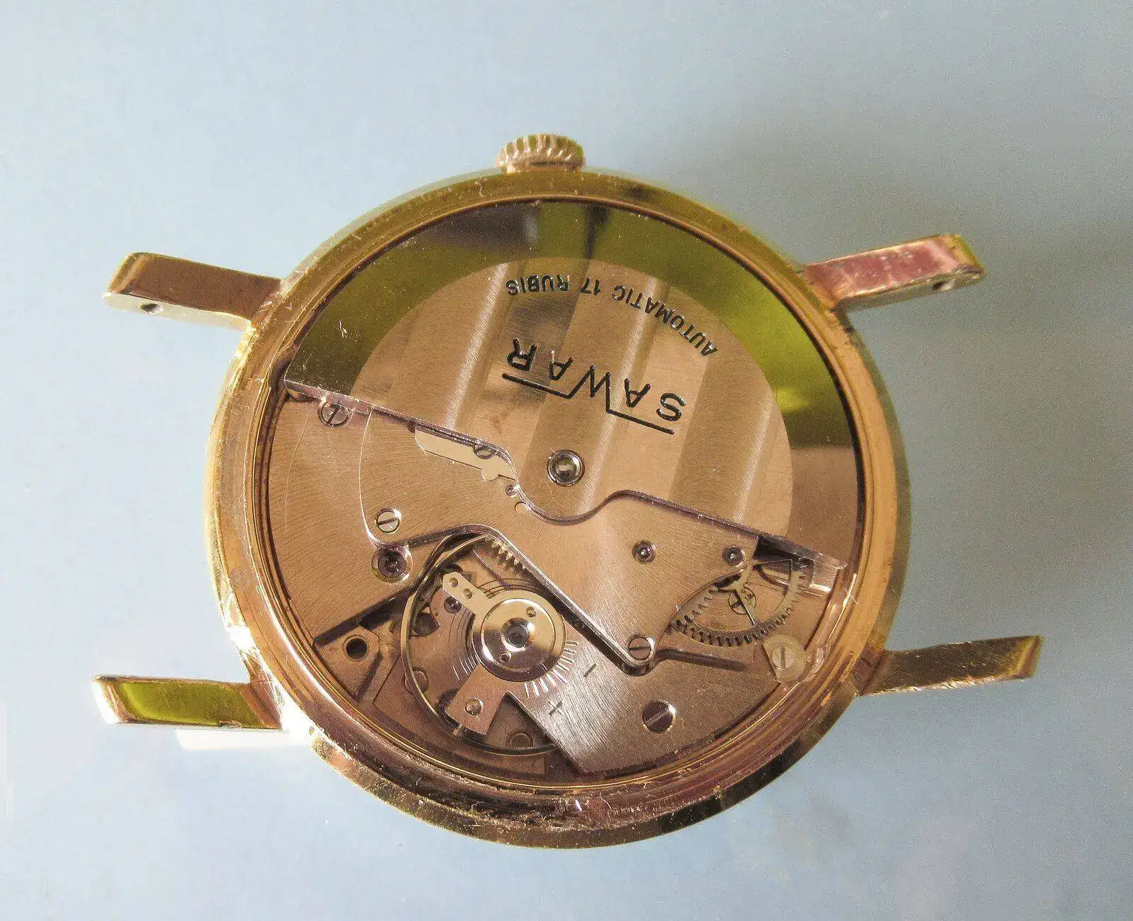

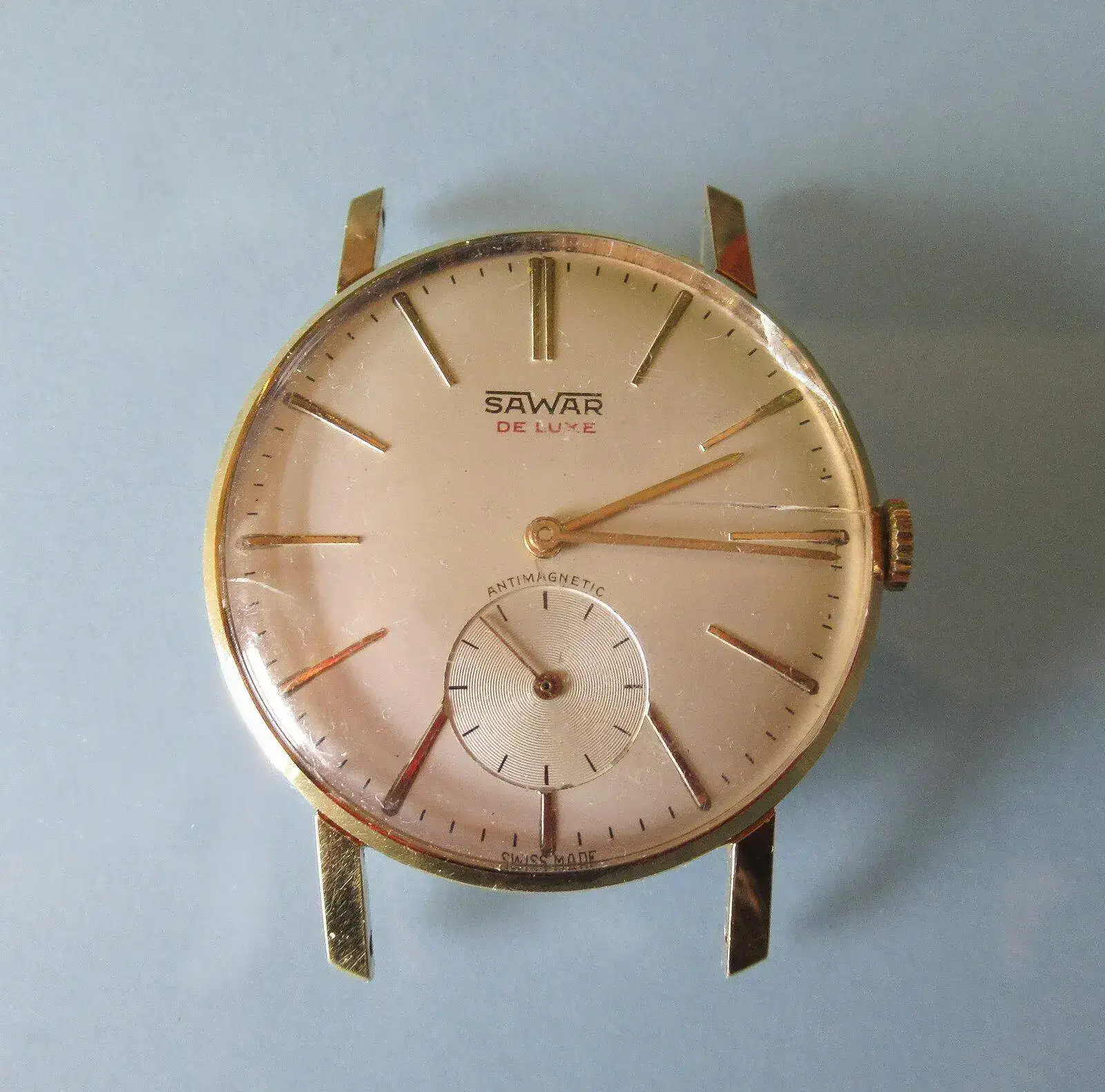

Se pone su tapa, la tija y el plexi y ya tenemos al interfecto en acción.
Ver el archivos adjunto 2356979
Ver el archivos adjunto 2356980
Ahora sólo me queda la duda de si actuar como Kike y dejarlo así o llevarlo al taller para cambiar el plexi. Que creo que será lo que haga. Ya puestos ....

Después de una semana funcionando a satisfacción, hoy pasa a la manta de reposo. Casi absoluto, aunque no del todo, je,je,je

Pues sí que queda lucido el calibres después de aseadito... Qué arte tienes, miarma :clap:
El reloj muy Casiná-stlyle: limpita y elegantosa esfera :ok:
