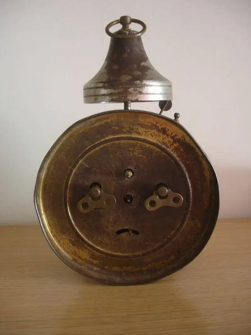

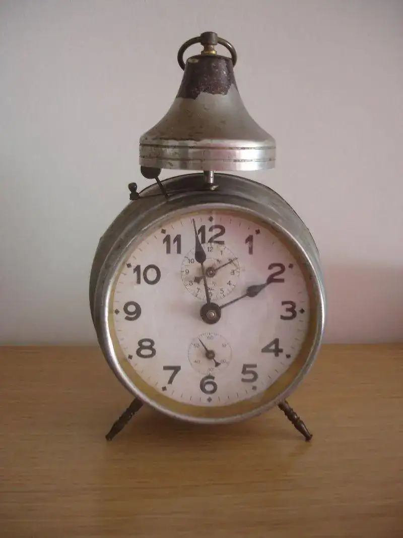

Y ahora necesitaría vuestra ayuda para saber su año, país de fabricación, marca.....
Para mi sorpresa!! cuando llego a casa le intendo darle cuerda y hace como crujidos y noto como que esta la llave doblada, la enderezó y coje cuerda perfectamente y ermpieza a latir su corazón.:clap::clap::clap:
Gracias por vuestra ayuda de antemano, siento no poder mostrar el movimiento por dentro por que me da miedo cargarme algo al abrirlo, he intentado girar al revés las tuercas y no girán desenroscandose...

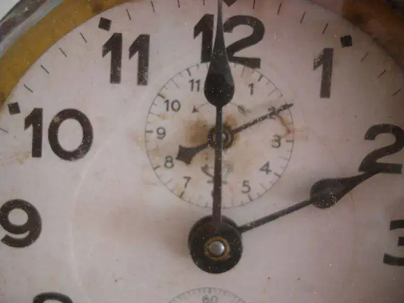

la marca es la lamparilla que tiene en la esfera. tengo muchos de estos despertadores pero este no lo tengo, te falta la manecilla de poner en hora y la manecilla del despertador , son faciles de consegir. saca las manecillas de dar cuerda desenrrosca hacia la izquierda sin miedo a la inversa de dar cuerda, saca la tapadera. luego saca los pies que van a rosca la campana y sacas la maquinaria que la tendras que aceitar y quizas si te atreves a limpiar un poco, quizas dentro descubras su maquina pero al menos lo limpias y aceitas que seguro que te lo agradecera. saludos tonito:ok::
Bonito y antiguo reloj Amigo, sería de principios del XX, según nos dijeron el otro día, la lampara de la esfera correspondería a la marca HAU o HAC, luego absorbida por la JUnghans y fué utilizada hasta época. Un saludo
Muchisimas gracias tonito y tantdetenps, por vuestra ayuda y información, entoncés es alemán?
Funciona perfectamente, se atrasaba unos minutos pero le dí a la pestañita de +, y ahora va exacto. Le dí cuerda a las 13 horas de ayer y todabía sigué en marcha, que durán 36 horas?
Por la web he descubierto que las siglas de esta marca es de una empresa alemana llamada reloj Hamburgo Amerikanische Uhrenfabrik o Hamburgo Americana Clock Company.
Esta marca no firmaba con dos flechas cruzadas o tambien utilizaba la lampara?
La utilizó un corto tiempo, la compañía fue absorbida por su suegro, el Sr. Junghans, que mantuvo durante algún tiempo las 2 flechas, no la lampara, y luego ya fue adaptando las 2 flechas dentro de la estrella y la misma estrellas con la "J" en su interior. Un saludo
