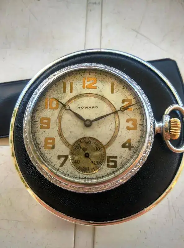

Y quiero presentar aquí (qué mejor sitio) algunos de ellos. Empezaremos por un americano que me llegó por mediación del forero y amigo personal PedroA. Se trata de un Howard 16 s datado según database pocket watch en 1903.

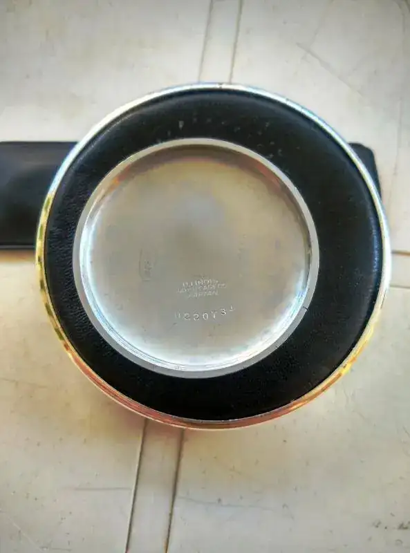

Como veréis su configuración es un poco rara. Lógico, la caja no es la suya. Debería llevar una saboneta tipo hunter Keystone, pero están dificilísimas de encontrar. A cambio lleva una Illinois que, de momento, sirve.

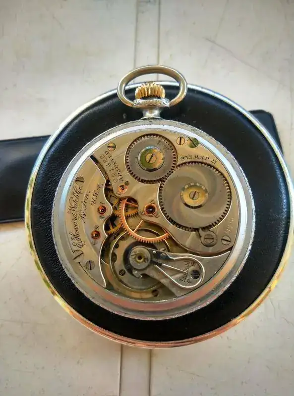

Y ahora lo mejor, su máquina. ¿No os pasa que quedáis como hipnotizados mirando las llamas de una chimenea?. Pues talmente me pasa a mí cuando observo este calibre en movimiento.

Buen día Bito; creo (escribo esta opinión a las 4.30 am). que la manufactura Howard E.Howard son las mismas. Creo también que la caja es tardía - es un modelo circa años 20/30. Estas máquinas fueron construídas muchos años antes. Es posible que E.Howard habría sido adquirida por otra fábrica y aprovecharon las máquinas que encontraron y que muchas de ellas eran chroometer conteniendo excelentes calidad de máquinas - hermosos y finos acabados.
Este movimiento fué hecho para un reloj saboneta y colocado en una caja para un modelo Lepine.

creo que sólo los agujas sean inadecuadas a un movimiento americano.
esta tipología de movimiento - caja existieron y fueron llamados "side winder" y extraño pero también hubieron en la relojería suiza.
luego en la caja no se ven señales de otros movimientos. ¿quizás haya sido usada una caja nueva? improbable. y como Jerry Treiman afirma movimientos les han sido vendidos a comerciantes. conclusión, dos agujas americanos y un bonito maquillage. opinión personal obvia

Veamos si lo he entendido:
Las agujas no corresponden a un reloj americano de esos años, no son las suyas.
Pero la caja puede que si, que no hubiera otra anterior y el movimiento (guardado en el almacén de algún comerciante) se montó por primera vez en la caja Illinois que lleva ahora.
Y que la configuración "side winder" con corona a las tres y sin tapa "open face" no fueron raras en el mercado americano e incluso en el suizo.
Es lo que creo entender.
No estoy de acuerdo con lo de las agujas,
yo sí creo que pueden ser,
de hecho aparecen en un catálogo.

sólo añado que Illinois no es la fábrica de relojes que estuvo en Springfield pero a Illinois Watch Case Co. qué estuvo en la ciudad de Elgin y que sólo construyó cajas por relojes.
he buscado sobre el sitio NAWCC y el modelo Spartan ha sido producido al final de los años veinte. será difícil encontrar una caja gold filled apta. el tamaño 16s es más raro .
