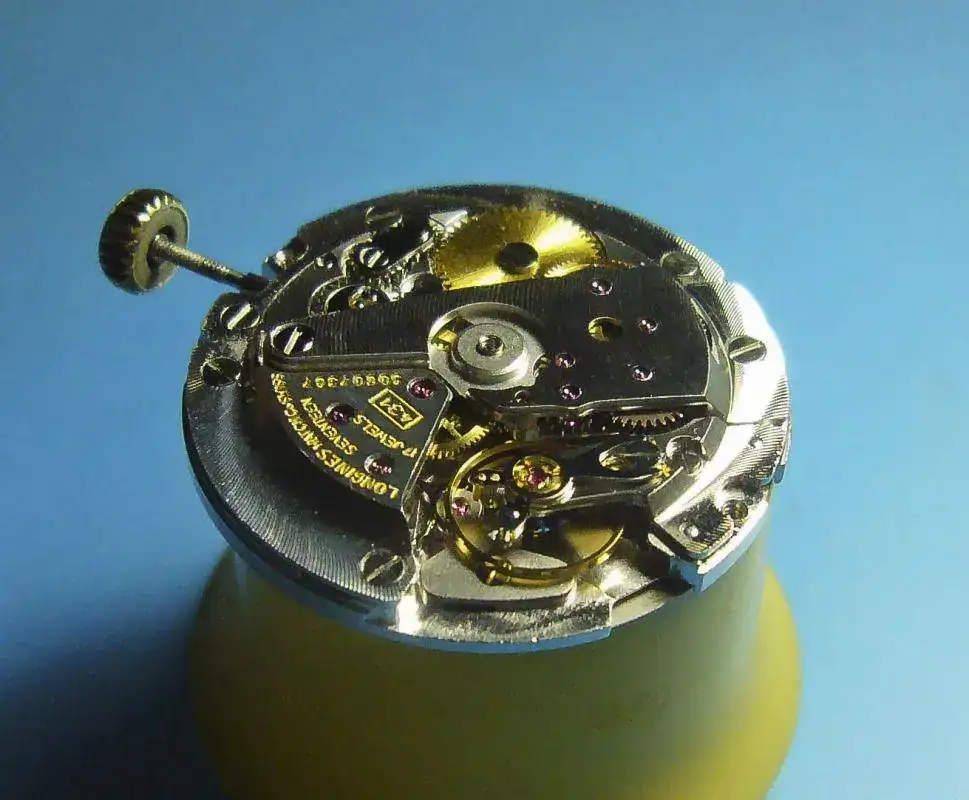

Un 431 Ultra-Chron por fuera ....
Casiná
Casiná
Maestro Heladero

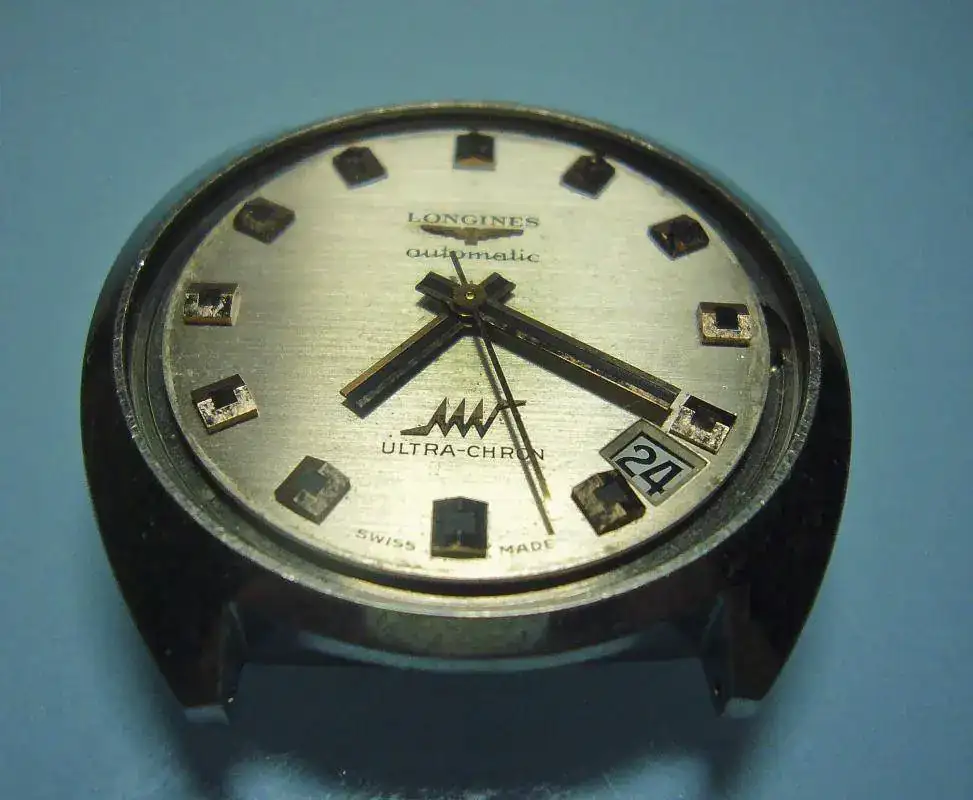

.... aunque no es chronometer ni está en caja de oro, como el del compa Aguisevi, pero ¿quien sabe ......? puede que todo se ande ......
de momento está, sin tija ni corona, en ésta que es casi la suya (un poco grande) gentileza del compa Tanke

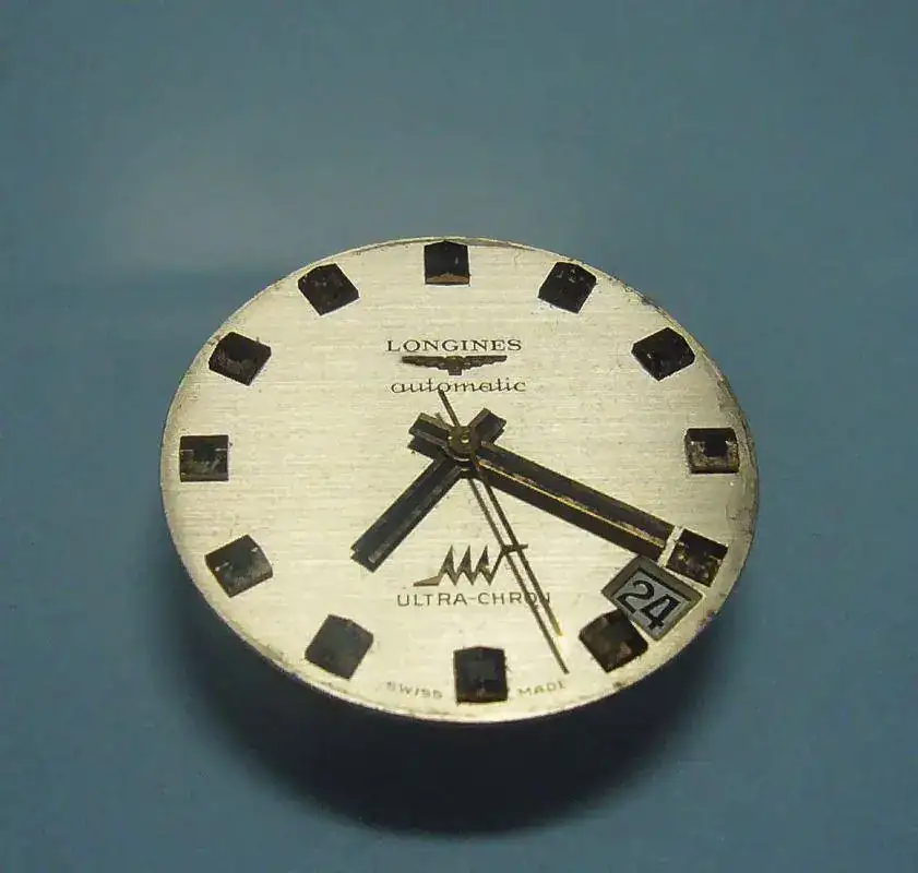

la esfera tiene varias señales que no sé si saldrán o se quedarán ahí para siempre; ahora están photoshopeadas debidamente para no herir demasiado la vista.

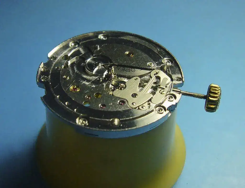

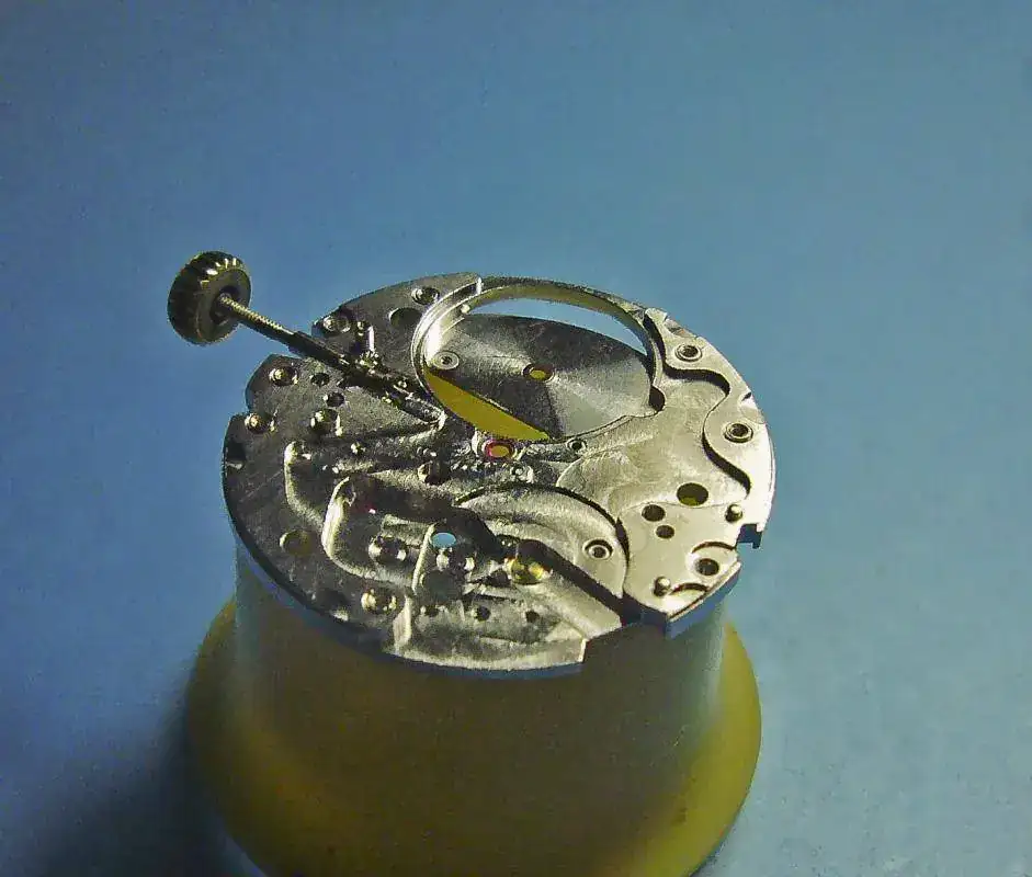

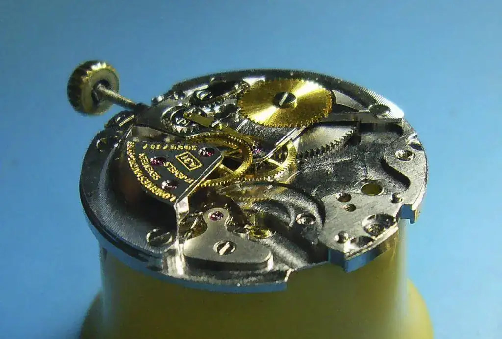

Y aquí algunas vistas de "por dentro" porque es un reloj "complejillo", muchas piececitas que no puedes parar para fotografiar al detalle por el miedo a que vuelen sin retorno, pero, bueno, creo que suficientes para hacernos una idea. He fotografiado con prisas -mala decisión- y con otra luz distinta a la acostumbrada por lo que el resultado no es igual:
Platina por el lado inferior o del mecanismo
Puente de carga ya montado

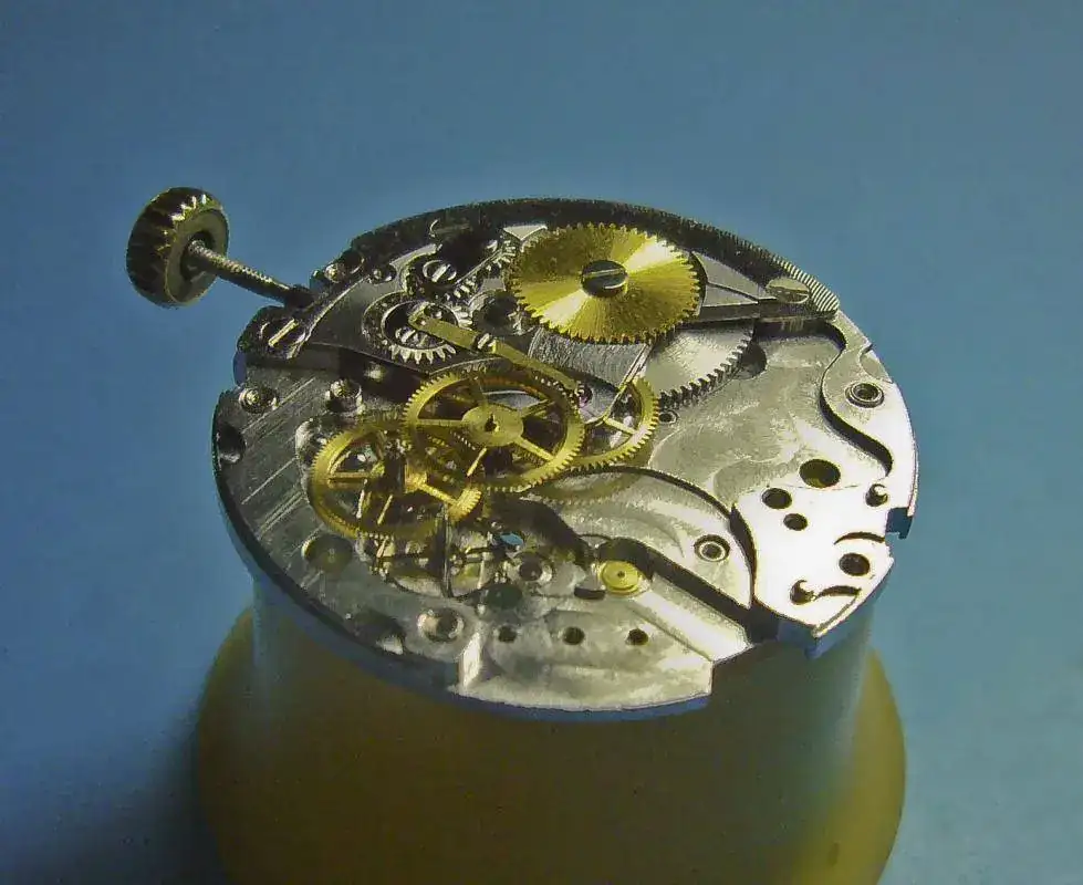

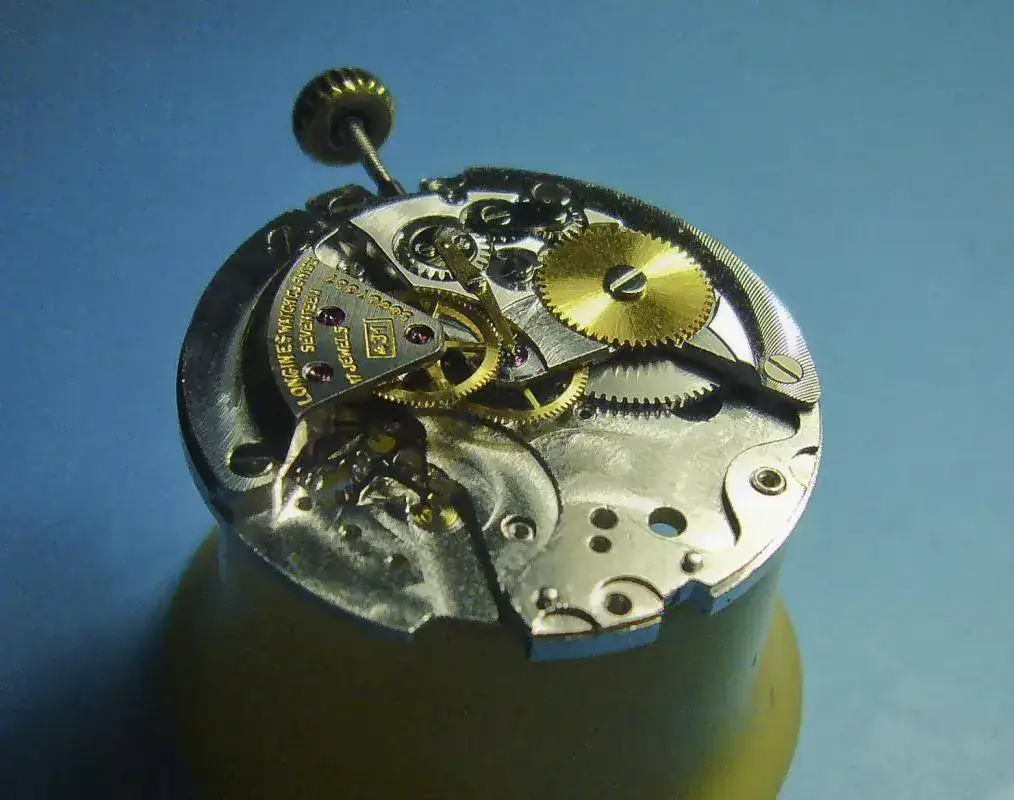

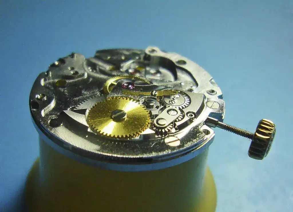

La rueda de centro hay que montarla antes que el puente, así que ahora montamos el rochete
es de segundos indirectos así que una rueda tiene que mover este vástago con un pequeño piñón en un extremo; ahí actuará la rueda y en la otra punta irá la aguja de segundos
queda sujeto con ese muelle dorado y alargado que se ve en el centro; ponemos las ruedas restantes
y las cubrimos con su puente

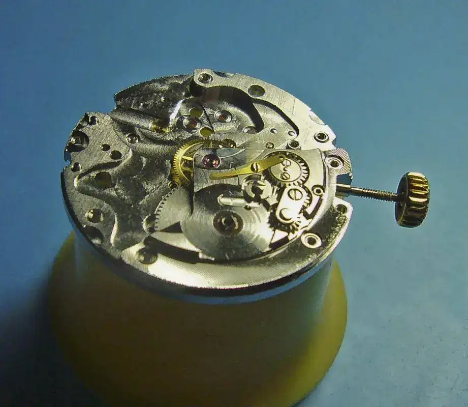

colocamos el áncora que en esta mala foto casi no se ve
y la fijamos con su puente
ahora ponemos el conjunto puente-volante que, con un poco de cuerda, empieza a moverse, como suele decir Perico Delgado, a mil por hora

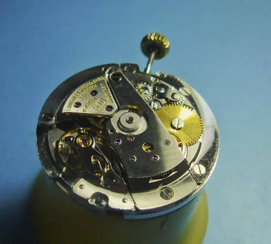

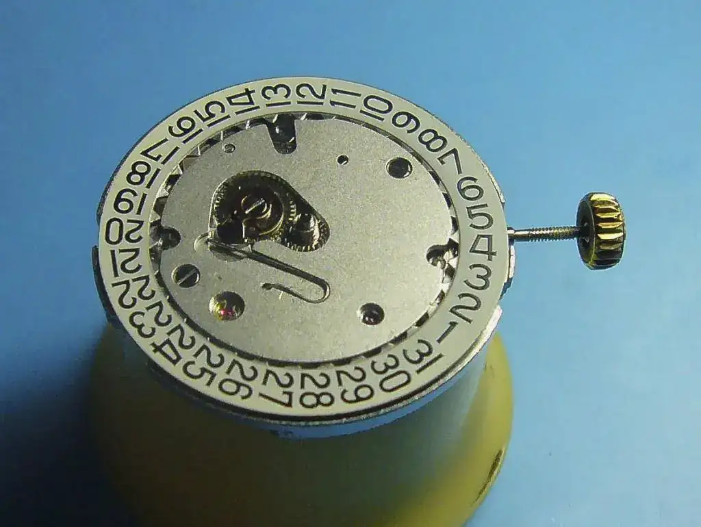

ahora nos vamos al otro lado y ya tenemos montado el conjunto remontoir y el cañón de minutos
ahora ponemos el disco fechador y las ruedas y piezas necesarias para su funcionamiento así como la rueda de horas y el talco y lo cubrimos todo con su puente; en primer término se ve, alojado en su sitio, un muelle de esos saltarines

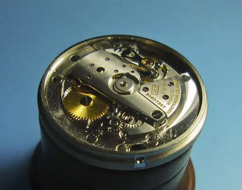

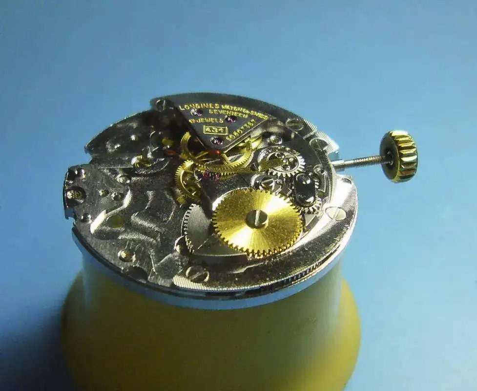

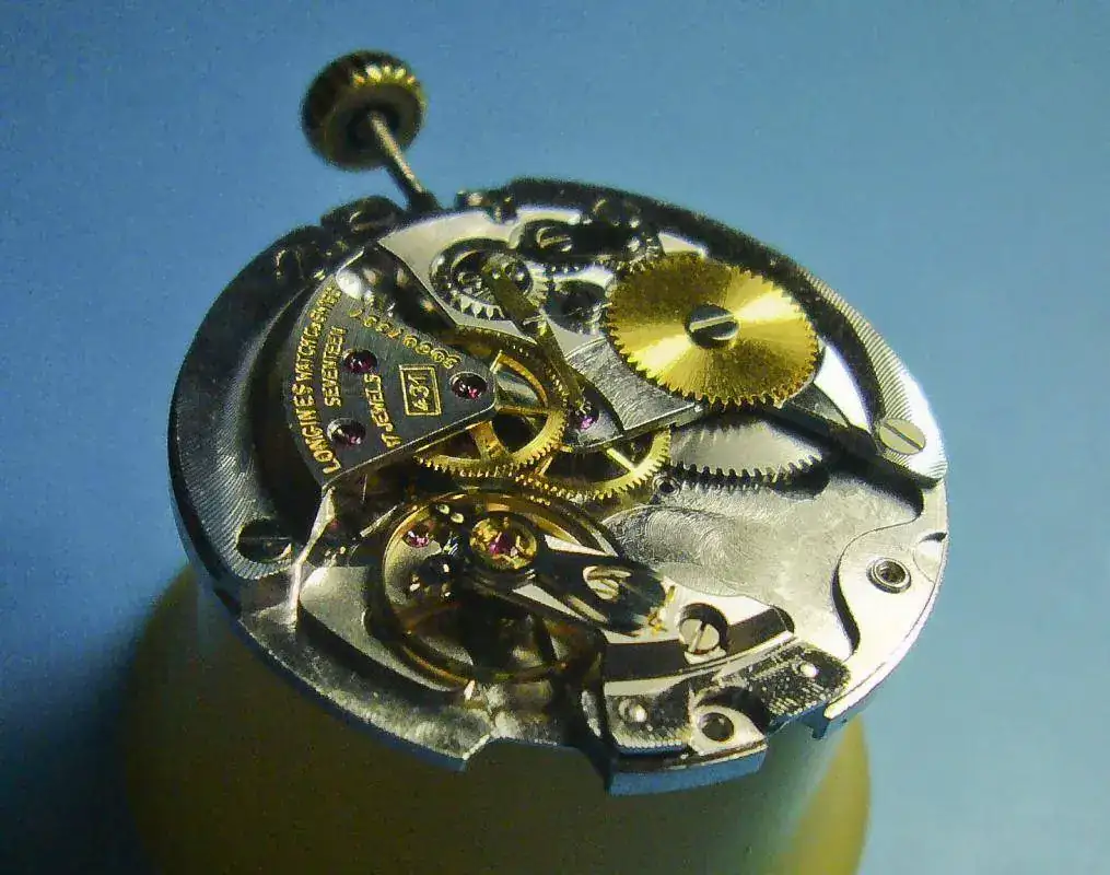

volvemos otra vez al otro lado y colocamos el puente de la carga automática; tiene uno de los tornillos de fijación que es una preciosidad, lástima que olvidé afotarlo solo. Dos o tres vistas que lo merece el conjunto completo pues sólo falta poner encima la masa oscilante
y por el otro lado nos faltará poner la esfera y agujas para volver a tener el reloj como al principio.
Y esoesto, esoesto, eso es todo, viejo.

Que hermosura! llevo tiempo oteando algo de esta marca y este hilo me pone los dientes más largos todavía, eres un artista!
Un bonito 36000 que tiene que latir a todo meter. Parece tener una inscripción en el barrilete,¿ verdad?. A ver si el azar te pusiera una caja adecuada en el camino....:ok::
Buen bicho, esperando que lo completes y verlo en la muñeca ya se va vislumbrando lo que puede llegar a ser.
Por la noche, un buen consomé y arrópate bien.
Pero mira que es bonito, además de prodigiosamente ágil, ese calibre :drool:
Muchas gracias, majetón: es una gozada poder disfrutar del striptease de semejante bellezón :ok::
Que lo disfrutes mucho, y que duermas bien ;-)
Si; don't open. Pero, claro, a mi sólo me hace falta que me digan no abrir para ya estar abriendo. ¿Cómo voy a limpiar la grasa vieja y engrasar de nuevo el muelle/barrilete si no lo abro?. Puede que su grasa sea permanente y mejor que la mía pero si le hago caso ....... entonces no sería yo mismo. Cabezón que es uno.
