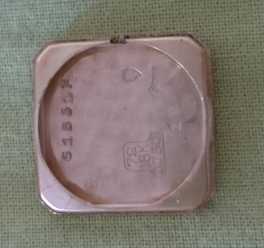

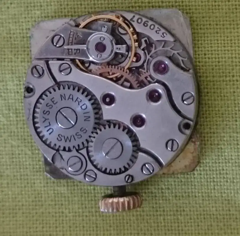

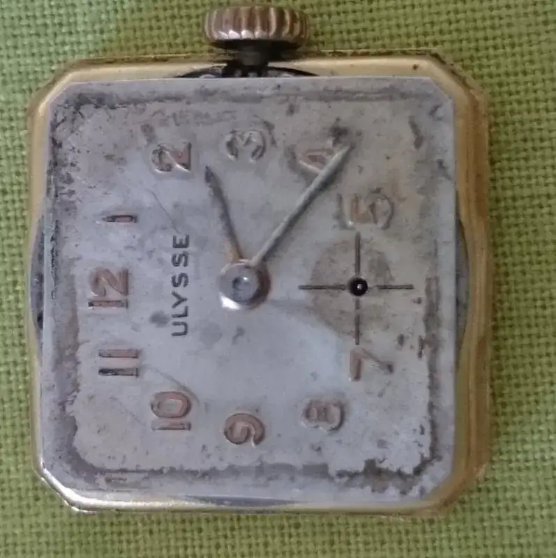

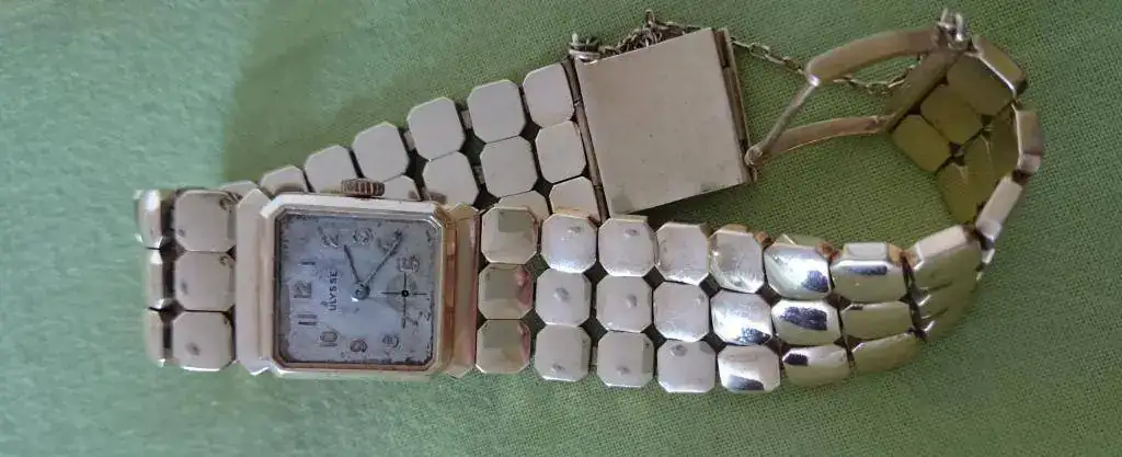

Os traigo unas fotos de un pequeño ULYSSE NARDIN que como veis necesita de buenos cuidados. No sé si acertaré
a insertar las imágenes.
attachment.php
attachment.php
attachment.php
attachment.php
¿Habéis visto alguno parecido, y alguien conoce detalles de este calibre de 17mm y aproximadamente a qué año corresponde su fabricación?

Buen día y bienvenido ARRUIDA; para dar una información segura - se necesita una foto del otro lado de la máquina. Sí no sabe sacar la esfera - concurra a un relojero para que se la quite (es muy fácil) y usted le toma una foto. a partír de ahí comenzaremos a dar una información completa. Un saludo, Luis desde Argentina
A mí me parece que puede ser de alrededor de 1950. La caja es de oro, supongo que lo sabes.
Por las formas de la maquinaria me inclino mas a creer que puede ser anterior que posterior a 1950.
Creo que a dia de hoy no es posible datar los relojes de esta marca.

A ver ARUIDA, para uno de Bilbao tiene que ser muy facil medir el diametro en mm. de la máquina y mirar con una lupa si aprecias algún número, letra o logo más o menos escondido, está chupao. El maestro Don Luís te pide ver la parte que da a la esfera y esta petición tiene una explicación. Al igual que tu, yo y todos tenemos un DNI, los calibres o máquinas o movimientos, también lo tienen y justo va tapado por la esfera con el inconveniente que se han de retirar las agujas para sacar el cuadrante o esfera y esto para los no iniciados como relojeros siempre es un inconveniente. La pieza que determina quien fue el fabricante se llama resorte del tiret.

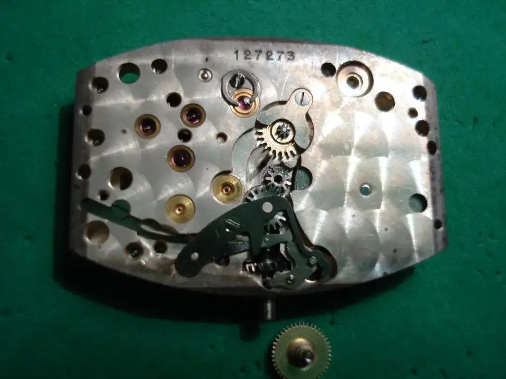

fijate en este Longines. Se aprecia una numeración. 24.41.
attachment.php
Mira, con un par de imágenes que le tomo prestadas a antares3, te muestro la otra cara y el resorte del tiret. En cada calibre es diferente y estan documentados. A veces aun y así es muy dificil de localizar.
8JKnn8BYvmzmAAAAAASUVORK5CYII=
wdwEOy2vz1oiAAAAABJRU5ErkJggg==
Buen día ARUIDA;tanto ULYSSE NARDIN como como muchos otros (GP -Rolex - y otras marcas) utilizaron maquinas de distintas fábricas de movimiento por distintos motivos(prioridades - costo - tiempo, etc).
En este caso Ulysse Nardin utilizó un calibre Peseux 60. Este calibre también fue utilizado por muchas marcas de renombre y fue construído en el año 1935. Se lo toma como U.N. como todas los calibres que fueron hechos con mejoras en el volante y muy fino acabado.
Muchas gracias por la información. Espero poder aportar con más imágenes del calibre mi vuelta de vacaciones. Este reloj ha permanecido en mi familia desde los años 50 y tengo interés en devolverle el estado que merece.
Saludos cordiales desde Bilbao.
Sin duda todas estas marcas, siendo todo original y de la época, merecen la pena ser cuidadas y arregladas, y si a eso le sumamos el valor sentimental de ser un reloj familiar, para mi, no tiene precio.
