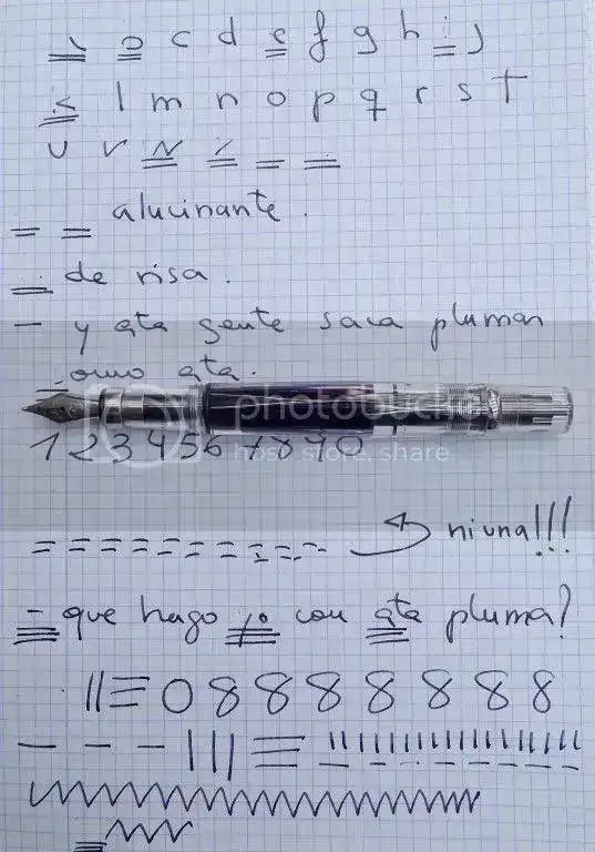

Segundo plumín B que me envían.
De risa.
Los fallos son lo subrayado. Esto no se puede aguantar, miro en foros internacionales y hay mucha gente que le pasa lo mismo.
Si escribes con ella sin levantara del papel va perfecta. Pero ayyyyyyyyyyyyyyyyyyy si la quitas unos segundos, se seca ese plumín o algo le pasa.
Que tengan suerte los que acaban de pedirla. No se que hacer con esta.
Igual.

Te comprendo perfectamente, yo te recomendaria que te la viera un profesional, te la ajustara en poco tiempo, creo que es la unica solucion, eso o tramitar un cambio de plumin.
Lo que dice Pepillo creo que es lo mejor... Que la vea un profesional y la arregle. Seguro que después estará genial.
Y si no la quieres... A mi me encantan las plumas... Jajajaja.
Un saludo compañero.
Pues yo optaría antes por poner ese conjunto plumín alimentador 24 horas en agua con lavavajillas o con unas gotas de amoniaco. Lo mismo tiene algo de grasa, silicona u otro residuo en el alimentador que no le deja escribir bien.
Otra solución que a mí me ha dado muy buenos resultados otras veces en este tipo de fallos ha sido tras lavar adecuadamente la pluma y tras secarla estar un buen rato con la pluma seca haciendo ochos o infinitos sobre un trozo de papel kraft, ese marrón que se utiliza para empaquetar, por la parte basta y el plumín seco. Yo me pongo música y me preparo para un buen rato de trazos secos, hay veces que me tiro media hora. En muchas ocasiones esto es mano de santo. por probar nada pierdes, y si no te funciona la limpieza y esto del papel ya es momento de enviarla a algún técnico para que la ajuste adecuadamente.
Yo tengo pedida una VAC 700 con plumín M, estoy a la espera de que llegue. Espero que vaya algo mejor que la tuya. Mi Diamond 540 punto F escribió bien desde el primer momento y sigua perfecta.
Suerte con ella.
Es muy posible que se trate de un problema de "culito de bebé", que no se puede resolver sin micromesh. Una tinta más líquida puede mejorar el comportamiento (menor tensión superficial), pero no del todo.
Lo siento, mala suerte compañero.
Creo entender que tienes dos plumines B para esta pluma. Si es así yo probaría a intercambiar los. Probaría el alimentador de uno con el plumín del otro. Ya sé que no es lo que se supone que debe hacer el usuario de una pluma pero ¿y si funciona?
Suerte,
Rafael

En general las Twsbi suelen venir escasas de flujo, sobre todo para los que nos gustan los charquitos, pero son relativamente fáciles de ajustar.
Yo pompericé un poco la mía y desde entonces va de vicio. Otra solución es la que enseñan en el vídeo de la casa
Para ello puedes utilizar unos alicates protegidos con un trozo de goma (yo uso un trozo de manguera) con un poco de cuidado.
Dado que ya tienes dos plumines, que el coste de ellos no es muy alto, y que es bastante fácil regular el flujo, yo intentaría arreglarlo. Verás que con flujo, abundante, es una pluma estupenda.
Además, si hacemos caso lo que decía por aquí un famoso arqui-thecto el verano pasado: todos los plumines modernos deben ajustarse a justo del usuario porque es muy difícil que encajen tal como salen de fábrica, y eso pasa lo mismo con Pelikan, que con Parker, que con muchas otras.
En fin, es una solución que puede que te sirva para iniciarte en el ajuste de plumines.

Si el problema de "culito de bebé" no es muy grave yo lo soluciono dibujando espirales en papel de estraza, mi impresión (tal vez errónea) es que es menos agresivo que el "micromesh".
Para aumentar el flujo en el alimentador el tutorial en este mismo foro es de gran ayuda :D
