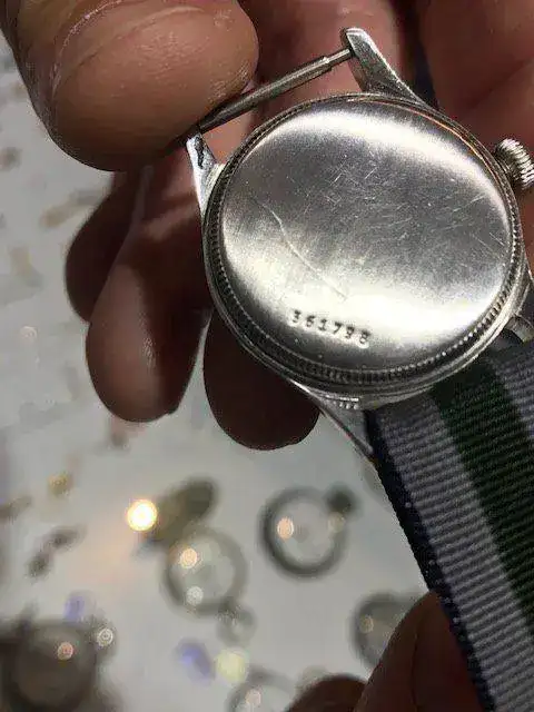

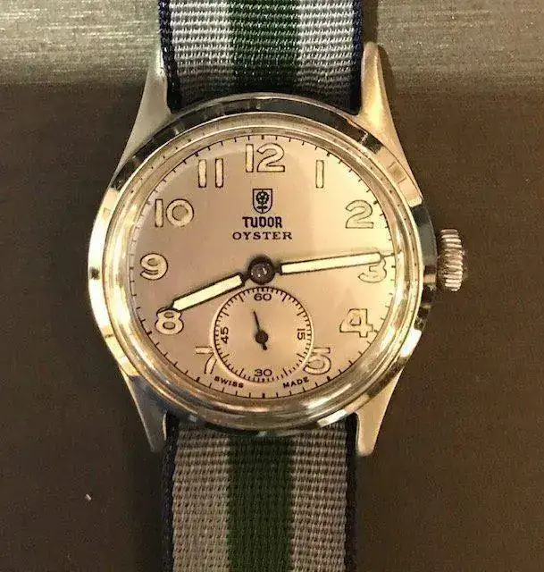

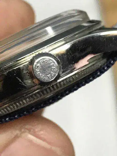

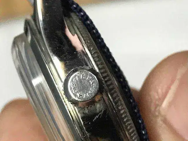

Hola a todos. He comprado este Tudor Vintage para regalarselo a mi mujer. El reloj lo compre en la relojeria de confianza que llevo a reparar mis relojes. De hecho lo vi cuando recogia un Cyma antiguo que lleve a reparar. El reloj me llamo rapidamente la atencion y me gustò bastante ya que es de un estilo militar y lo vi en buen estado. Lo poco que se de el es que es que la caja mide unos 31mm y con el plexi tiene unos 11mm de ancho, es mecanico manual y la corona hay que desenroscarla para darle cuerda y ponerlo en hora. En la tapa viene un numero 361798. Les adjunto unas fotos a ver si me podeis ayudar y me dais alguna informacion acerca de el.

Creo que la esfera está rehecha, pero bonito reloj.

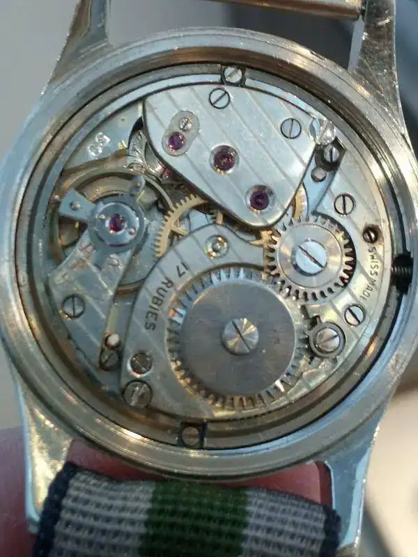

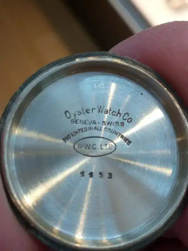

Pongo unas fotos de la caja y de la maquinaria. A ver que me podeis decir!9EF1067A-A856-485C-9CB1-9BF03613C3C4.webpEBFDD7B3-B53D-43B5-AEC2-967A0E24357B.webp
Tudor 59. Sale en Ranfft.
[TABLE="width: 100%"]
[TR="bgcolor: #F8C8C8"]
[TD="width: 250"]
Figura 1
[/TD]
[TD="bgcolor: #FFD2D2"][SIZE=+1]Tudor 59 (FHF 30)[/SIZE]
Características
manual viento
sub segundo
Datos
10.5 '' ', Dm = 23.3mm, Do = 23.7mm
H = 4.2mm
15/17 joyas
f = 18000 A / h
reserva de energía 40h
Balance personal U1317
Tallo W1110 Manantial
/ batería
Zf1389, 1,70 x 9,0 x 0,10 x 290mm
Manos
1,40 x 0,70 mm
Comentarios acerca de los datos[/TD]
[TD="width: 40%"]
Observaciones
variantes con sub y barrido segundo firmado con 59
Ejemplo, año: firma; dispositivo de choque
ca. 1945: 59, Tudor, Fabricado en Suiza, 17 Rubíes, Resistente a los golpes [/TD]
[/TR]
[/TABLE]
la historia
logo en la tapa de la caja
R.W.C.Ltd. (im Oval)
The Rolex Watch Co. / RolexSA / Tudor SA / Oyster WatchCo.Uhren, Uhrenteile, Gehäuse; Genf, La Chaux-de-Fonds und Biel, Schweiz; registriert am 27.8.1934

La esfera no es original y el luminoso tampoco, si el que te lo vendió no te avisó yo iría a pedirle explicaciones

el reloj muy bonito pero no le pega mucho la correa a mi opinión y menos para una mujer, cámbiale la correa y seguro que quedará mejor.
