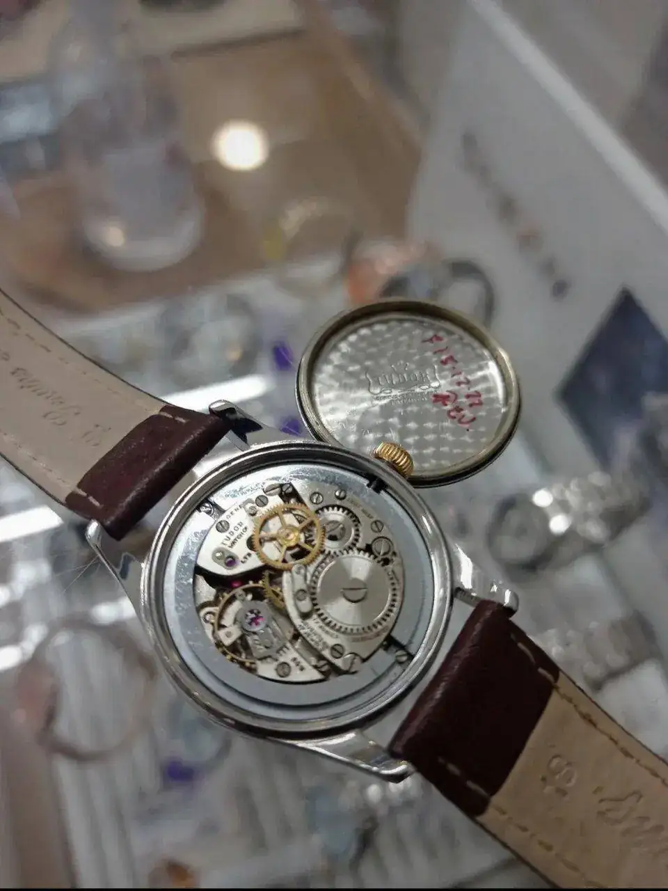

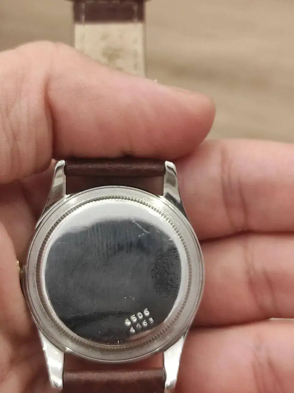

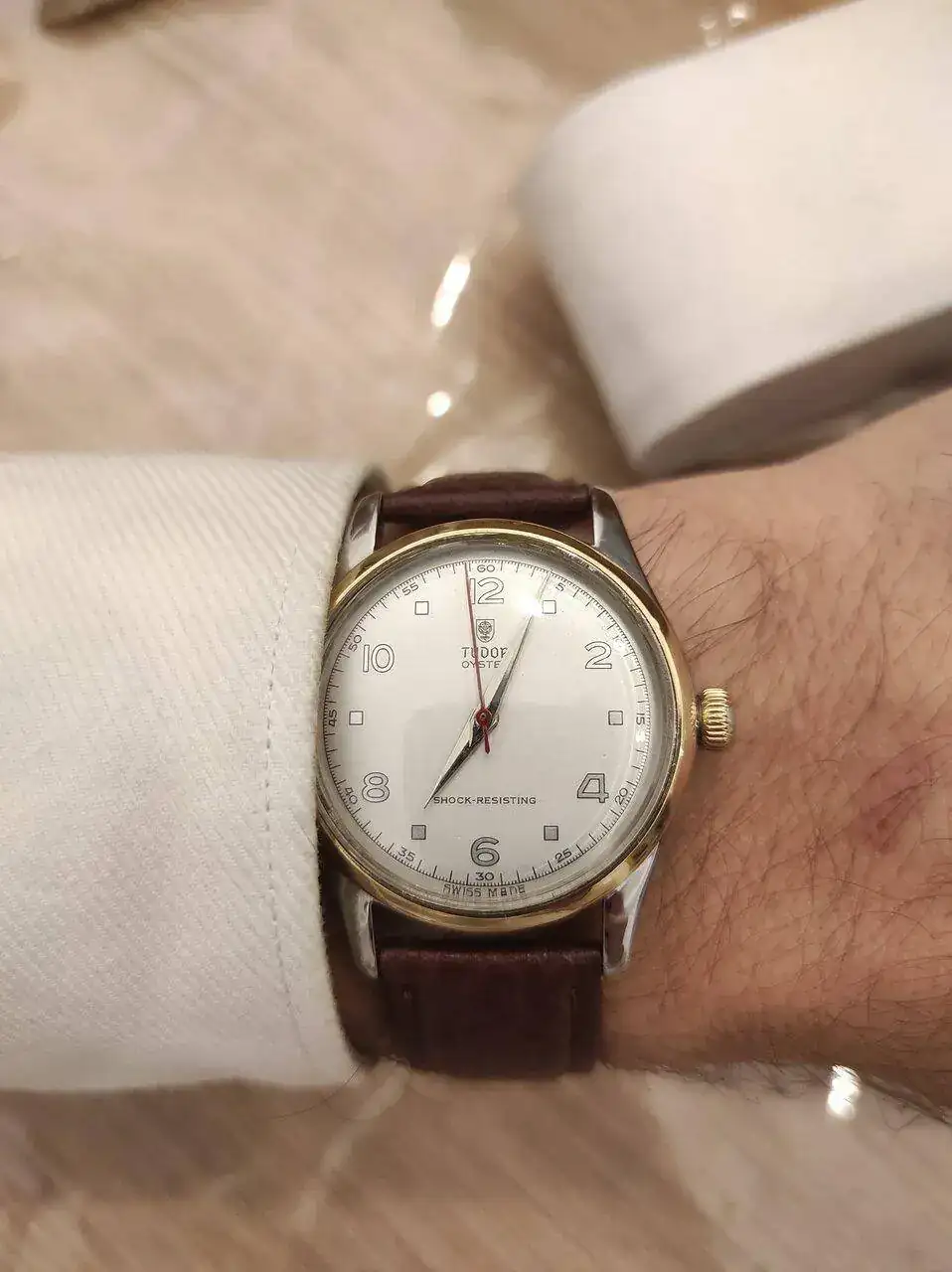

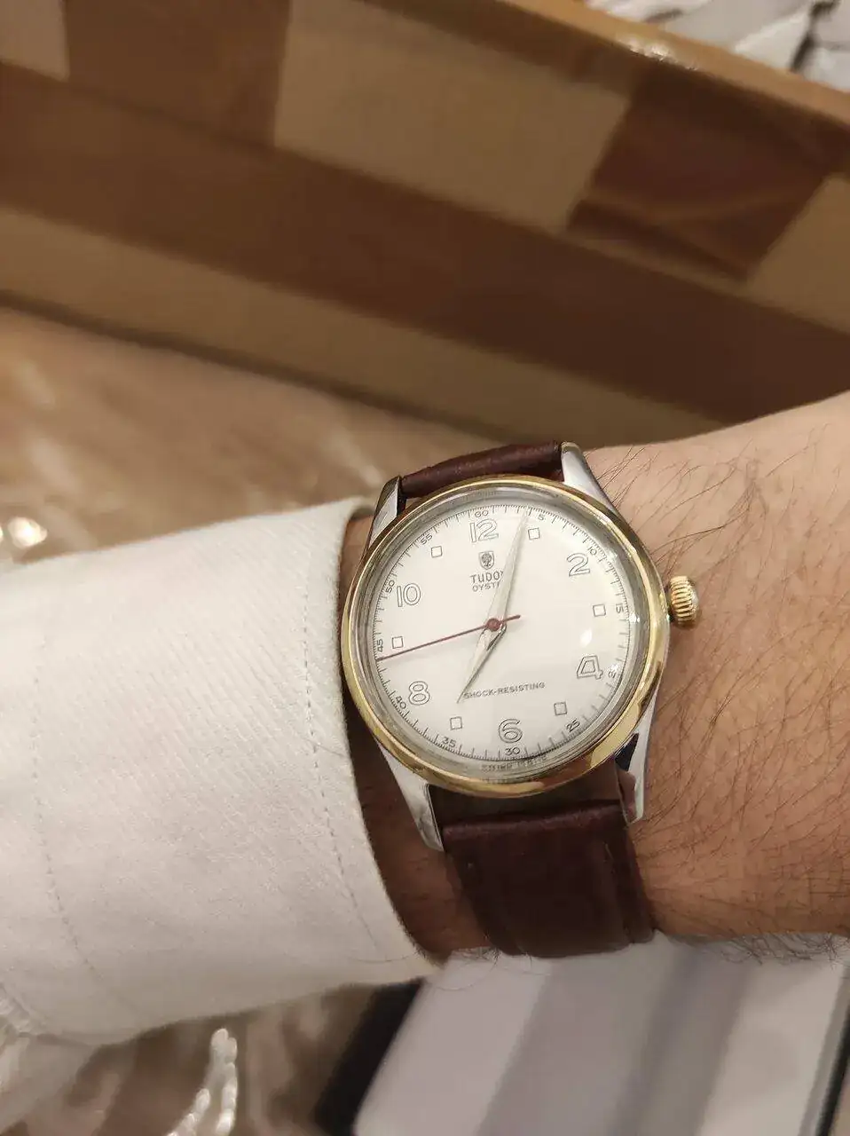

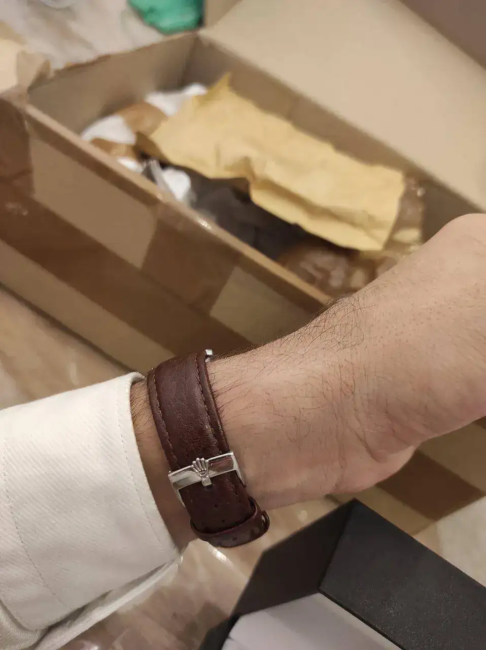

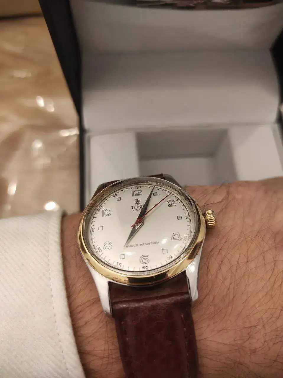

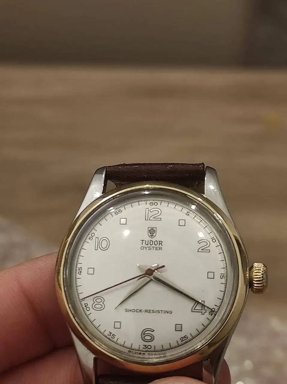

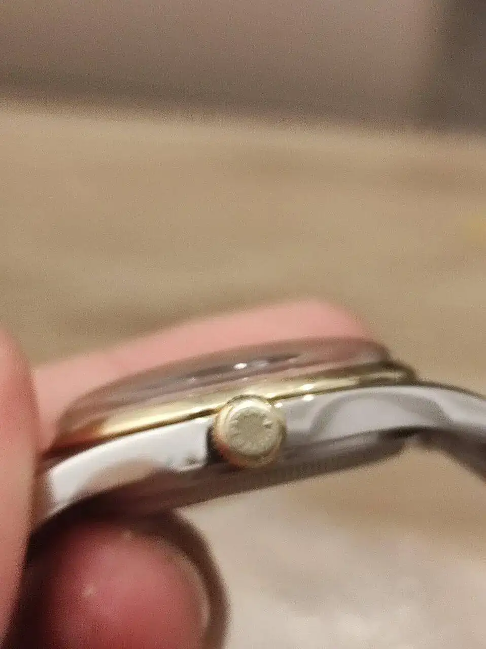

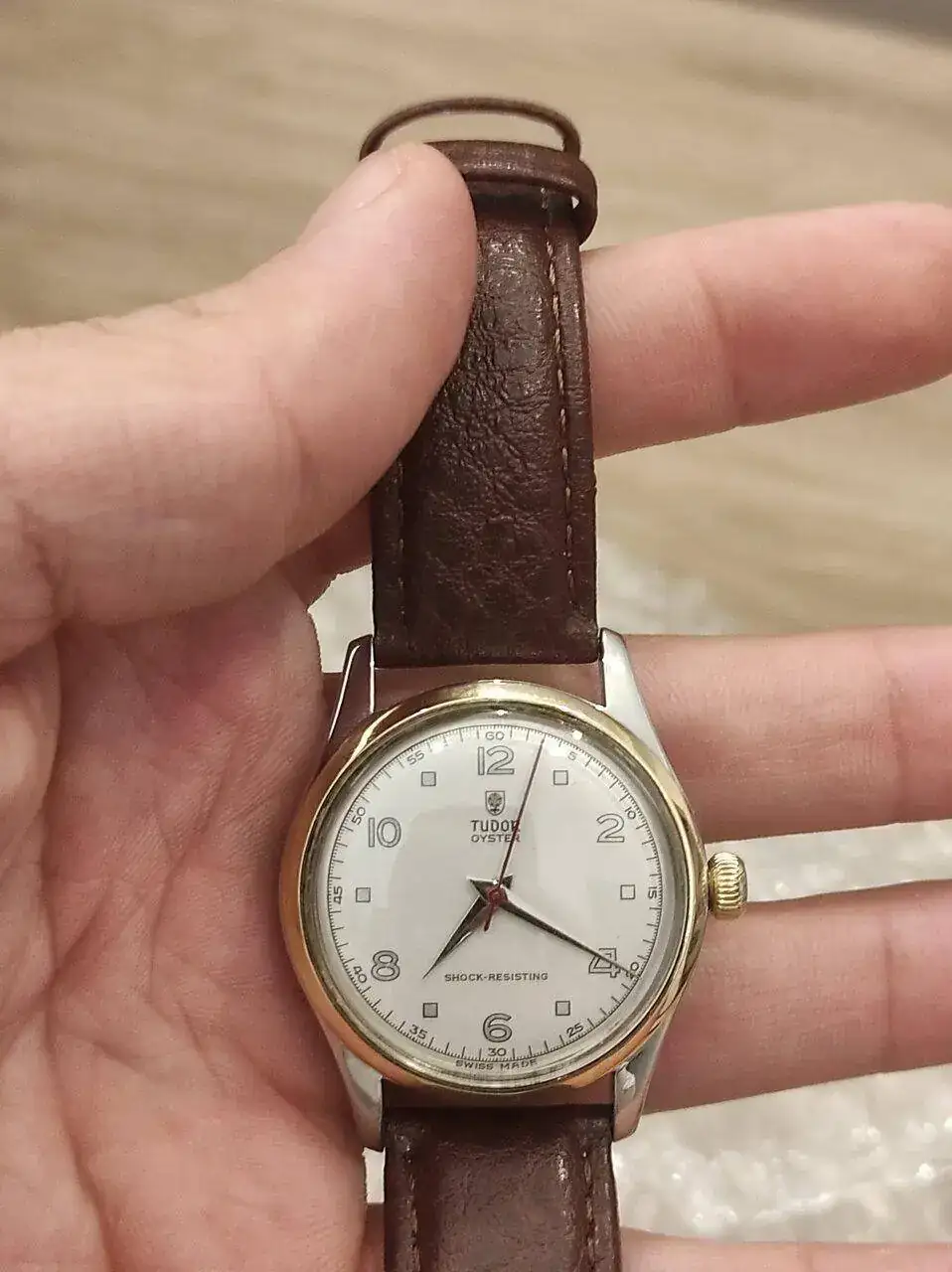

Buenas tardes estimados compañeros. Seré breve, ayer recibí un tudor oyster referencia 4463 del que me enamoré, y tengo alguna duda sobre su autenticidad al completo. El vendedor (un particular) asegura que es original en su totalidad. Sin embargo, tengo dudas, pues el dial se observa inmaculado para la edad del reloj, lo mismo con la caja, lo único que presenta señales de uso evidentes es la corona (cosa normal para la edad del pequeño) y al darle cuerda "menea" el dial un poco. Estoy encantado con el, pero a veces demasiado bueno, es malo... Me podríais ayudar? Adjunto unas fotos para ilustrar la cuestión.

Buenas compañero, no estoy nada puesto en Tudor, pero es evidente que el reloj ha sido restaurado. La caja ha sido pulida y la esfera repintada, y si se ha respetado el aspecto original, que es bastante probable, los números y los índices deberían llevar radio como material luminiscente, por lo que las agujas que le han puesto no son las originales.
Y si la esfera se mueve al darle cuerda es que la máquina no está bien sujeta a la caja.
De cualquier forma un reloj muy bonito.

Buenas, entendo que no tiene papeles supongo. Yo para salir de dudas iría aún concesionario oficial Rolex/Tudor para que te lo abran y puedas salir de dudas. Como dice el compañero el reloj seguro a sido restaurarlo pero lo quiere decir que no sea auténtico. Seguro que por la edad del reloj tendría muchas marcas del uso. Disfrútalo es un vintage con mucha personalidad. Saludos

Lo que me genera dudas es la cantidad de diales que se hacían en esa época, he visto alguno sin índices aplicados y sin restaurar, en cuanto a las agujas, también tengo la misma duda ... Sé que en la época se usaba casi siempre segundero rojo, eso me da alguna pista, pero...

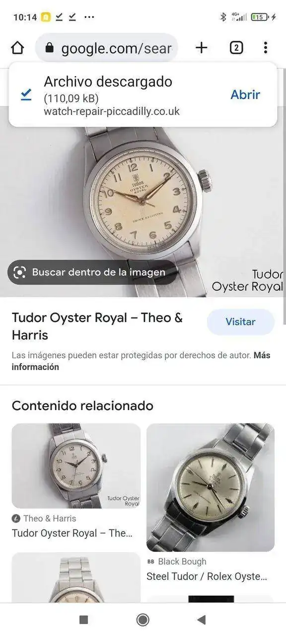

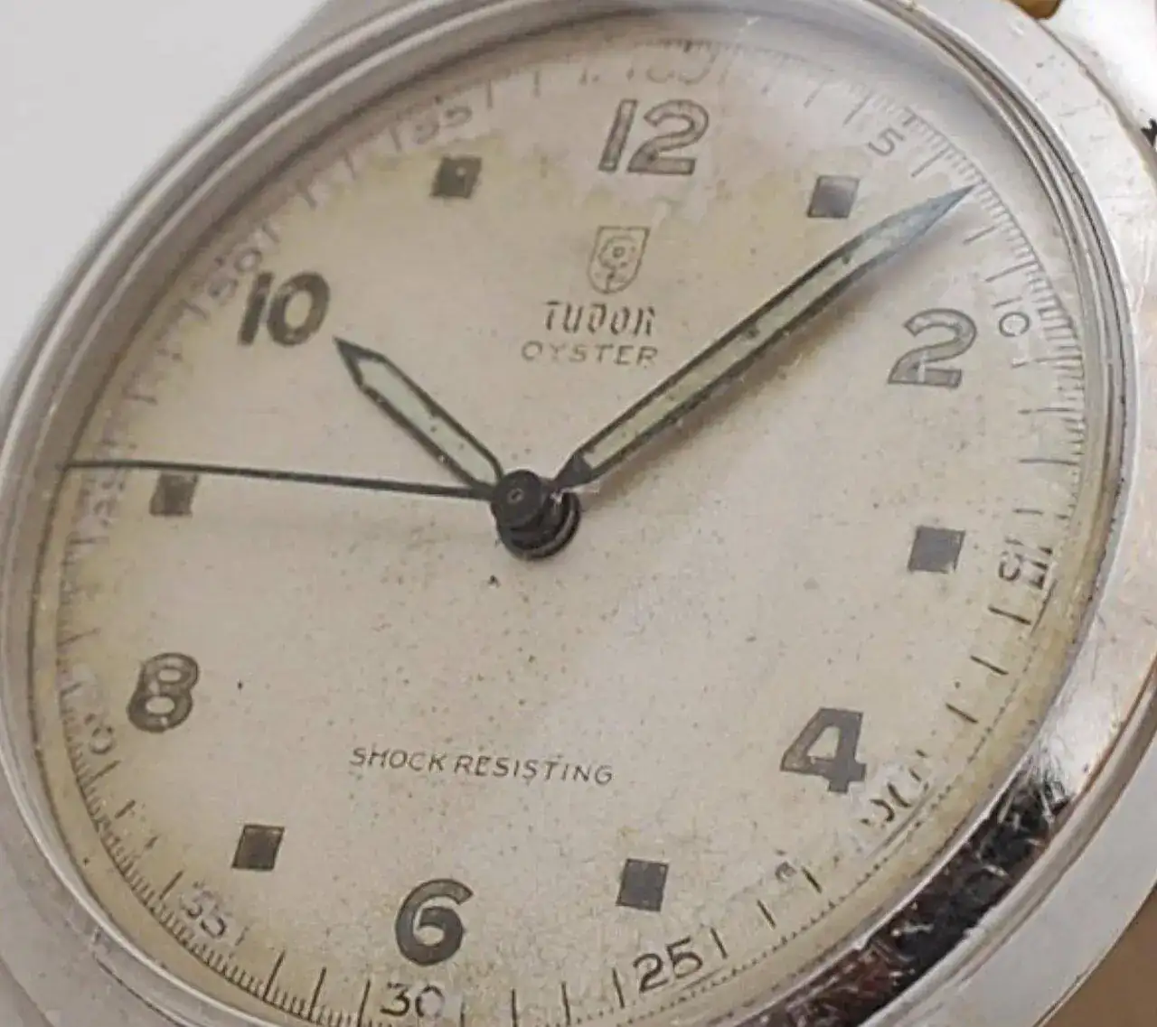

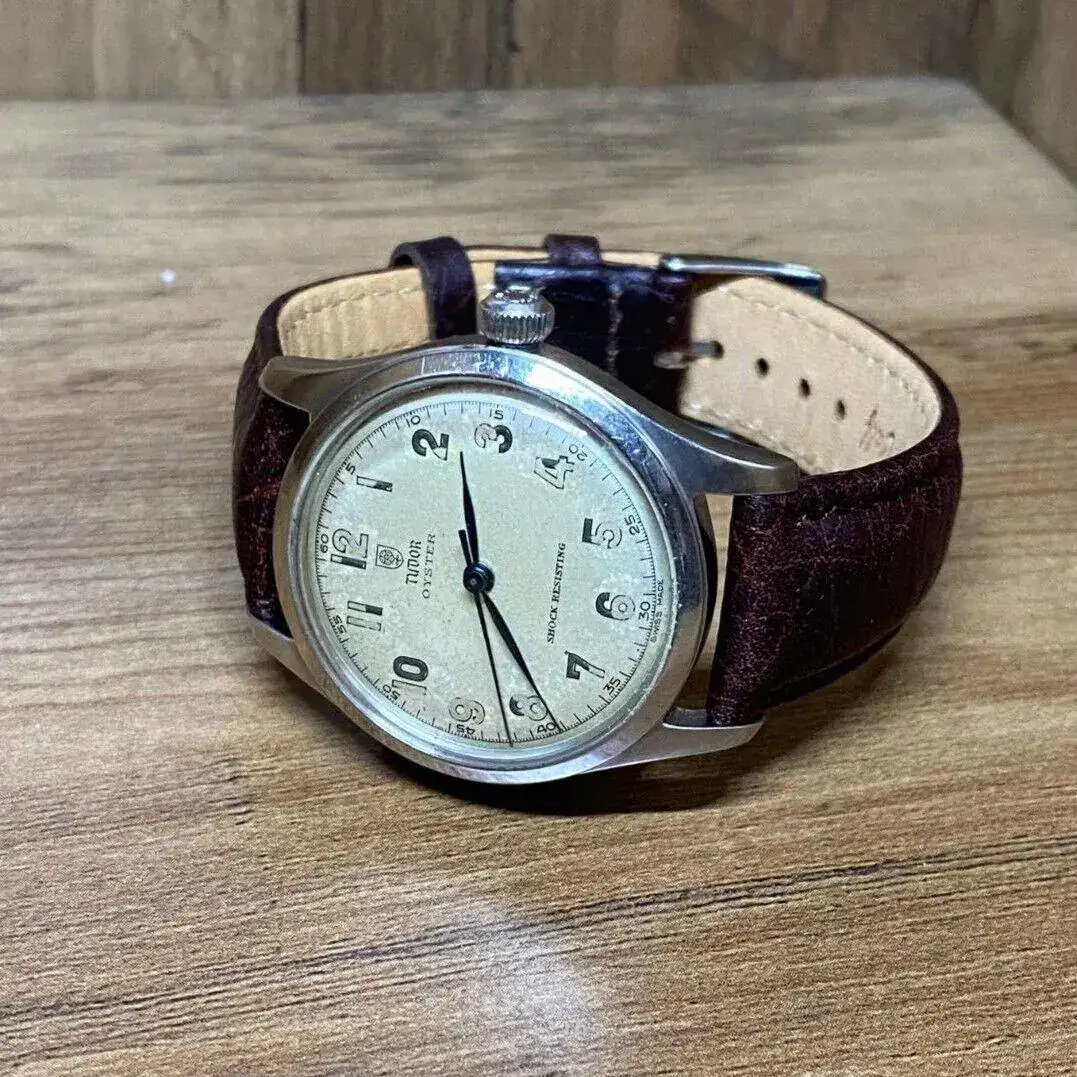

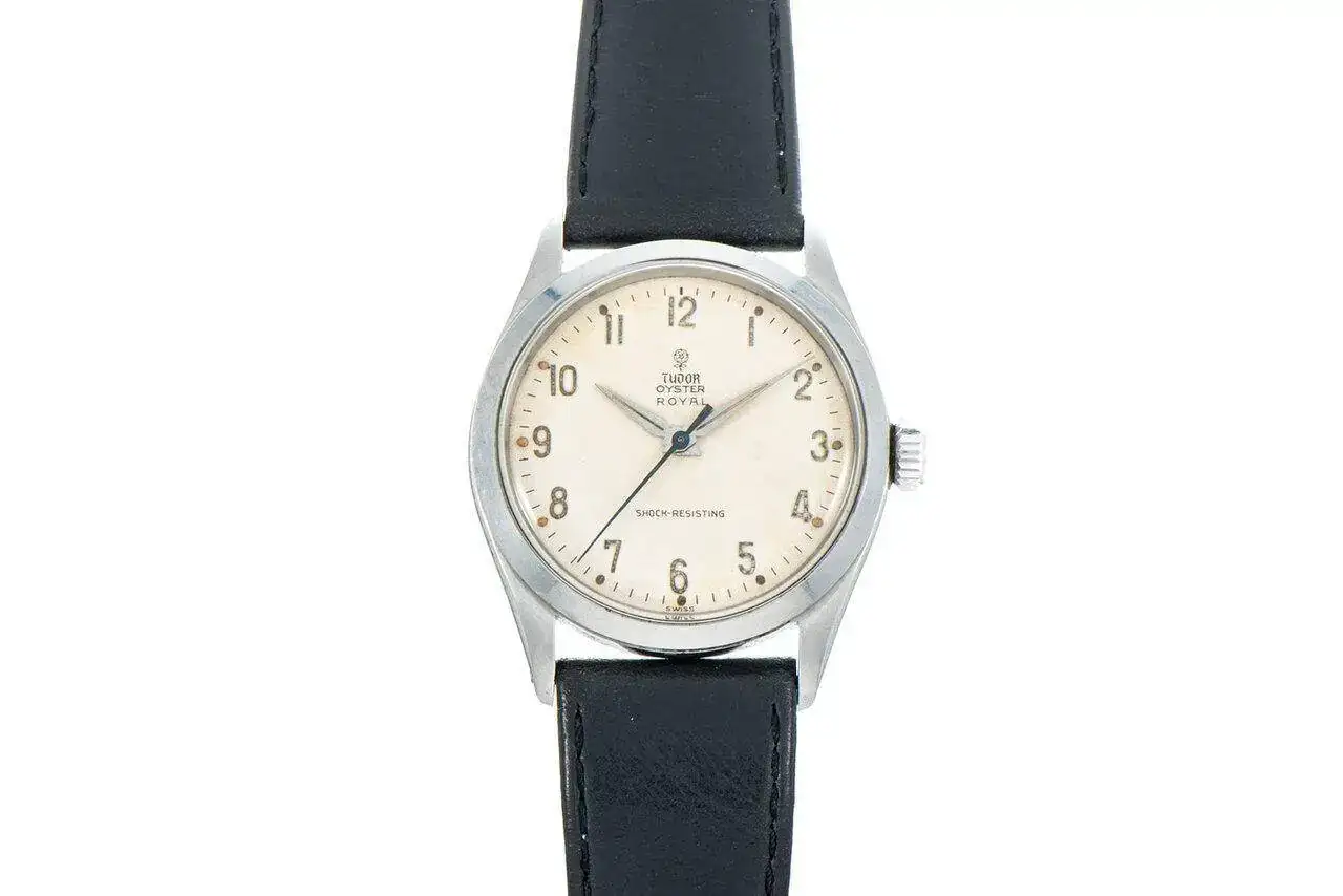

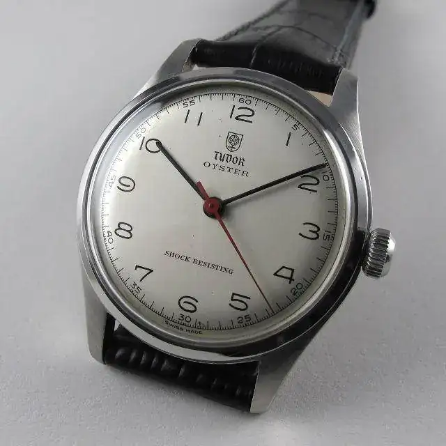

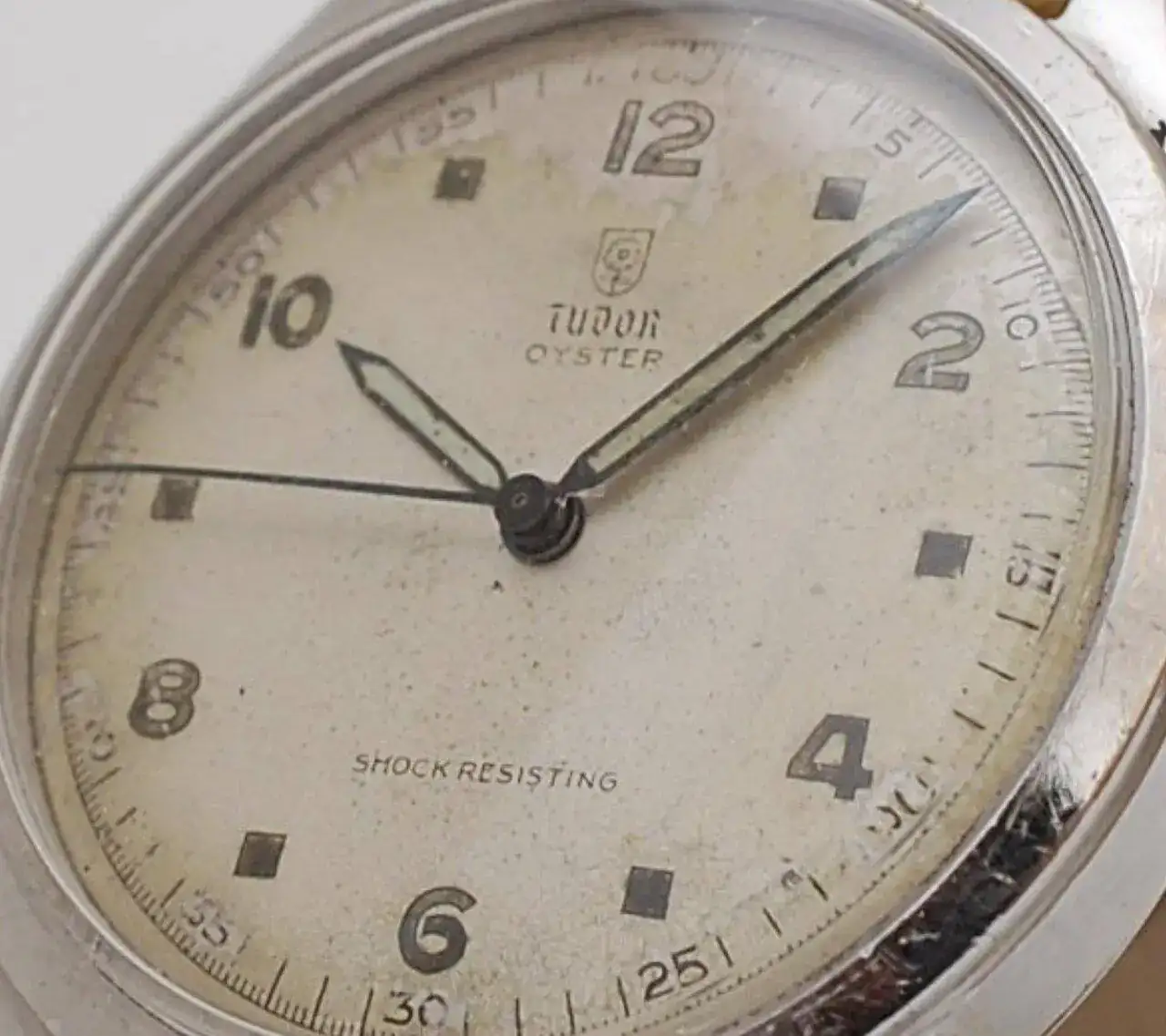

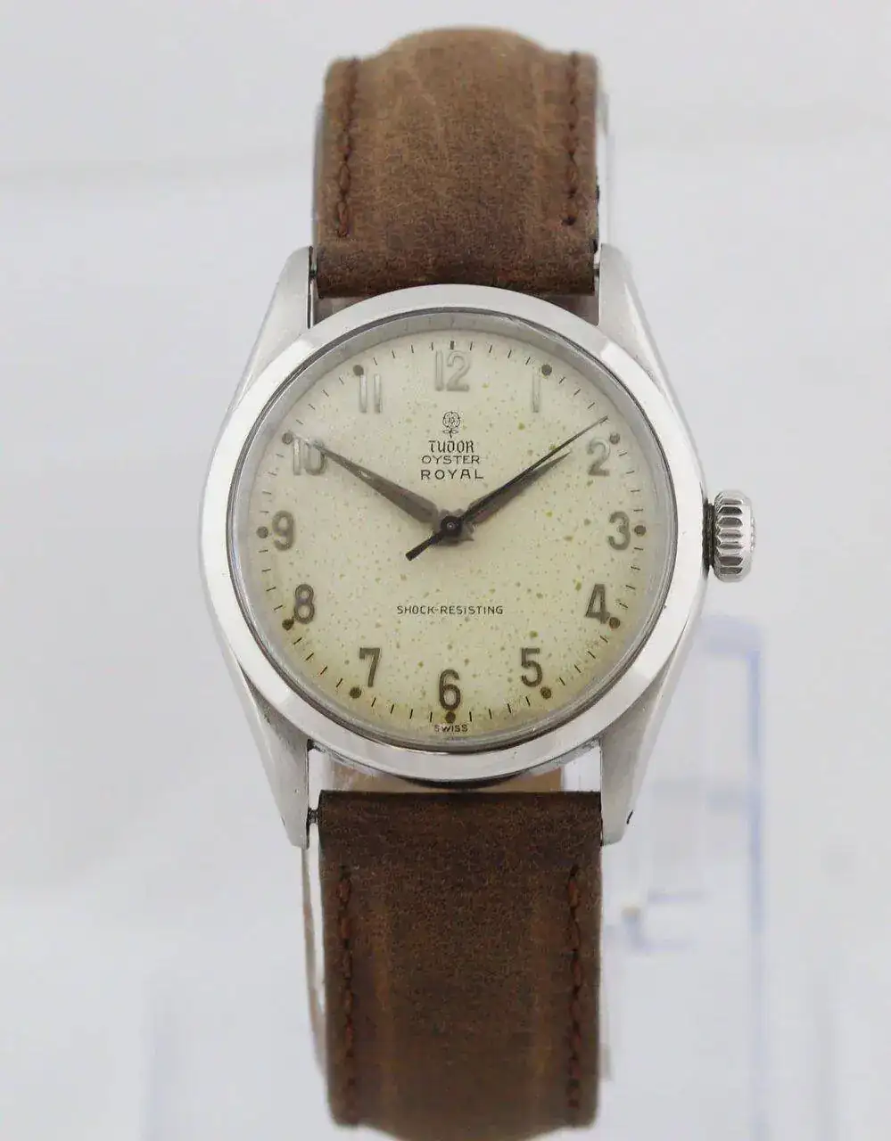

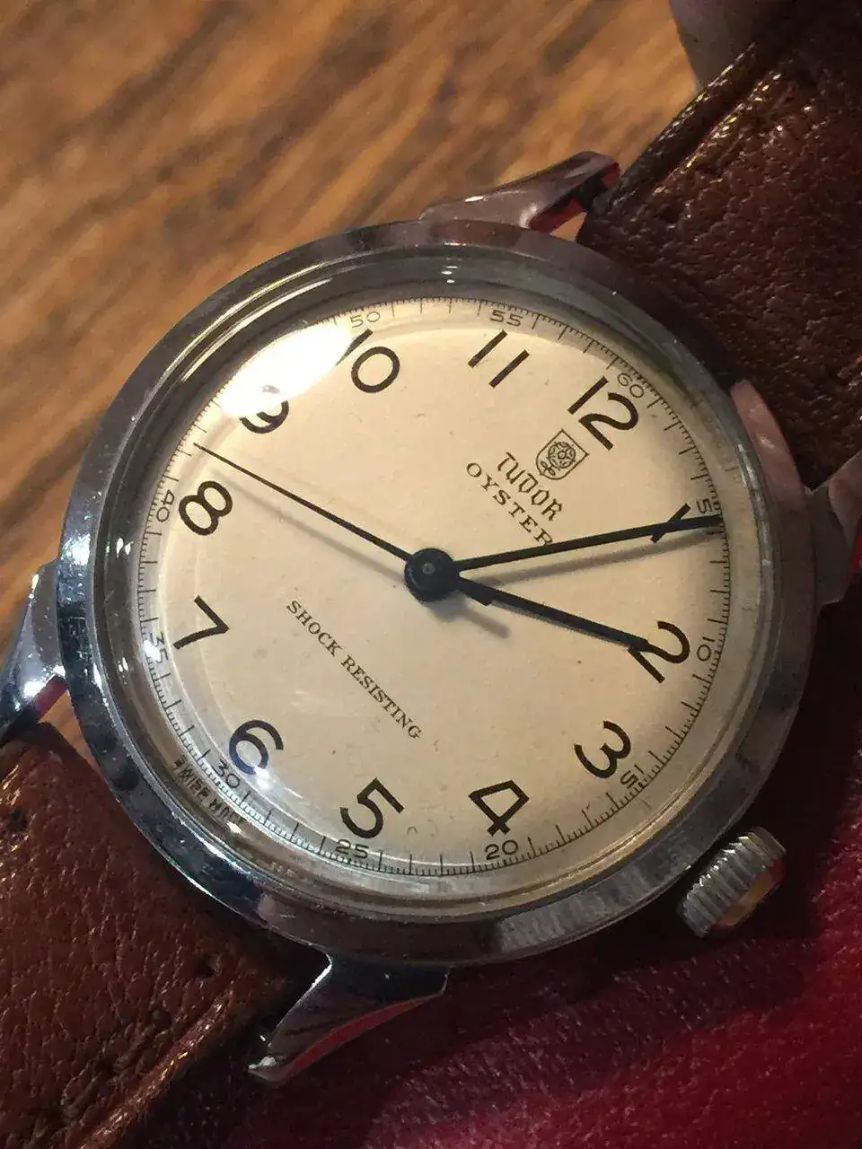

Os adjunto unas fotos, para que os sirva de ayuda a comparar el dial, en algunos casos no veo lumen aplicado, y la fuente de los números es la misma, en las agujas, tengo dudas. He leído que fueron muchísimos los modelos de diales que sacaban en la época así que puede ser cualquier cosa...ojalá alguien me ayude a encontrar respuesta al misterio, si no a buscar SAT directamente...

Cuando los índices y los números solamente están perfilados, suele ser para aplicar material luminiscente sobre ellos, por lo que las agujas tendrían que llevar material luminiscente. En cualquier caso esas agujas no pertenecen a ese reloj, además se ve que son nuevas. La segundera sí es posible que sea original.
Si el restaurador de la esfera ha intentado mantener su estética original, que suele ser lo habitual, tu reloj originalmente debió de ser algo así.

Muchas gracias por la información! Me podrías dar el link de la fotografía para buscar más sobre ese modelo en concreto? Creéis que son agujas tudor, no obstante?
Reacciones: KIKEMORGAN
No hay de qué, compañero. Te paso el link. Y si las agujas son Tudor o no, no sabría decirte. Saludos.
Reacciones: aitor589b
He visto el link, esa caja no parece la de tipo oyster, imagino que de ahí el precio de la puja imagino. Aunque el dial es exactamente el mismo!

En el SAT de Rolex de serrano,no tienen ni puñetera idea de tudor Vintages, eso te lo confirmo yo ,ni idea ...a no ser que estos últimos años hayan cambiado de política hace 10 años ni los reparaban.
Desde mi humilde experiencia ,la esfera está restaurada seguro.el swiss made canta,solía poner solo swiss en esa época,las agujas dauphine tampoco me cuadran..
La Caja y la máquina parecen en orden.
Es un bonito reloj.un saludo

Hehe, gracias por la anotación de serrano. La restauración de la esfera, en mi opinión se ha hecho con cariño, no creéis? Las agujas coincido contigo, en cualquier caso el swiss made podría ser también 'real' no es cierto? Muchas gracias por la aportación.
Aquí hay gato encerrado. Yo hasta la fecha no había visto cajas con corona Oyster y sin ser las mismas oyster. Tampoco había visto una trasera marcada con TUDOR en vez de Rolex. En cuanto a la esfera, creo que todo está dicho.
El swiss made ,se ponia en relojes posteriores,en los 40 -50 solía ponerse solo swiss.
Yo en los tudor que he tenido era así.Yo sigo pensando que la caja es original.
Coincido con Reca, creo que han hecho restauración de esfera y posiblemente minutos y horas, lo que si es cierto es que no he visto un bisel chapado en oro aún. Alguien me podría dar alguna referencia del mismo.
