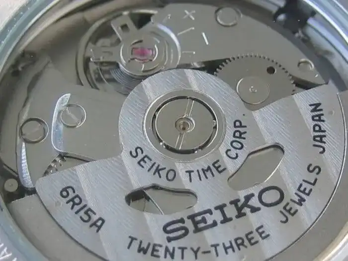

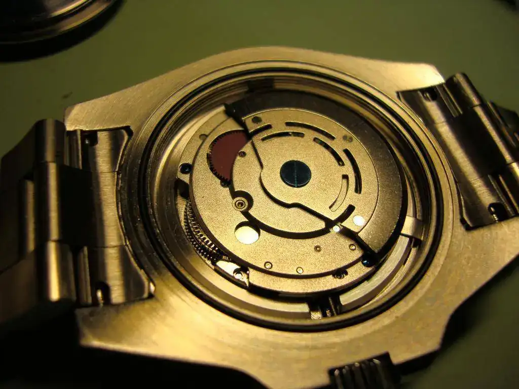

Esta vez mi pregunta es mas bien de practica, tengo un reloj con un calibre que no dispone de un tornillo regulador (como llevan los ETA modernos) sino que tan solo tiene la palanca a mover sin ser larga como para afinar:
Esta es un buen ejemplo de lo que tengo:
Existe una técnica concreta para moverla muy muy de a poquito? o se trata de suerte y mucha paciencia?

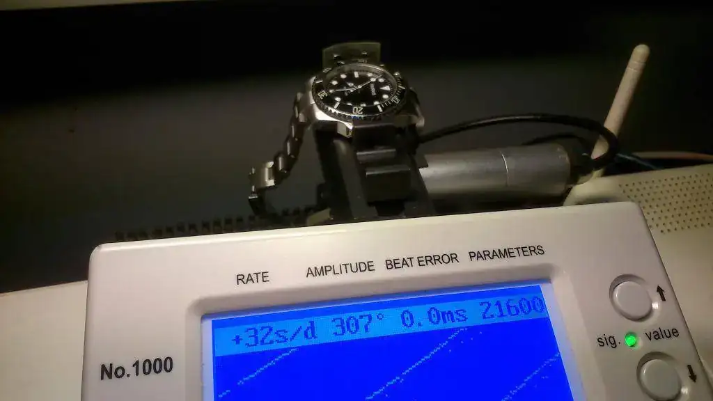

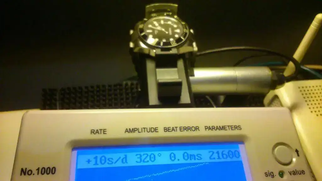

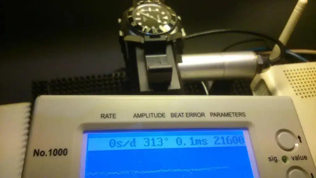

Yo dejé en COSC un Parnis que monta una simple DG2813 sin tornillo de ajuste fino, pero sin cronocomparador hubiera resultado imposible.
DSC02413.webp2014-12-14 10.50.31.webp2014-12-14 10.55.15.webp2014-12-14 10.57.44.webp
Yo he llegado a estar 15 min. para ajustar un Seiko con un cronocomparador, ahora tardo bastante menos porque he aprendido a darle toques muuuuy suaves, bajo lupa y apoyándo la mano en algún sitio , así que creo que es cuestión de práctica.
