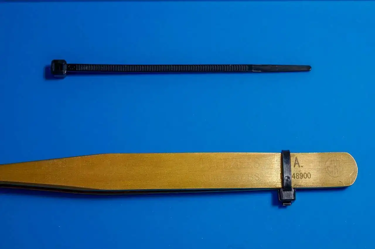

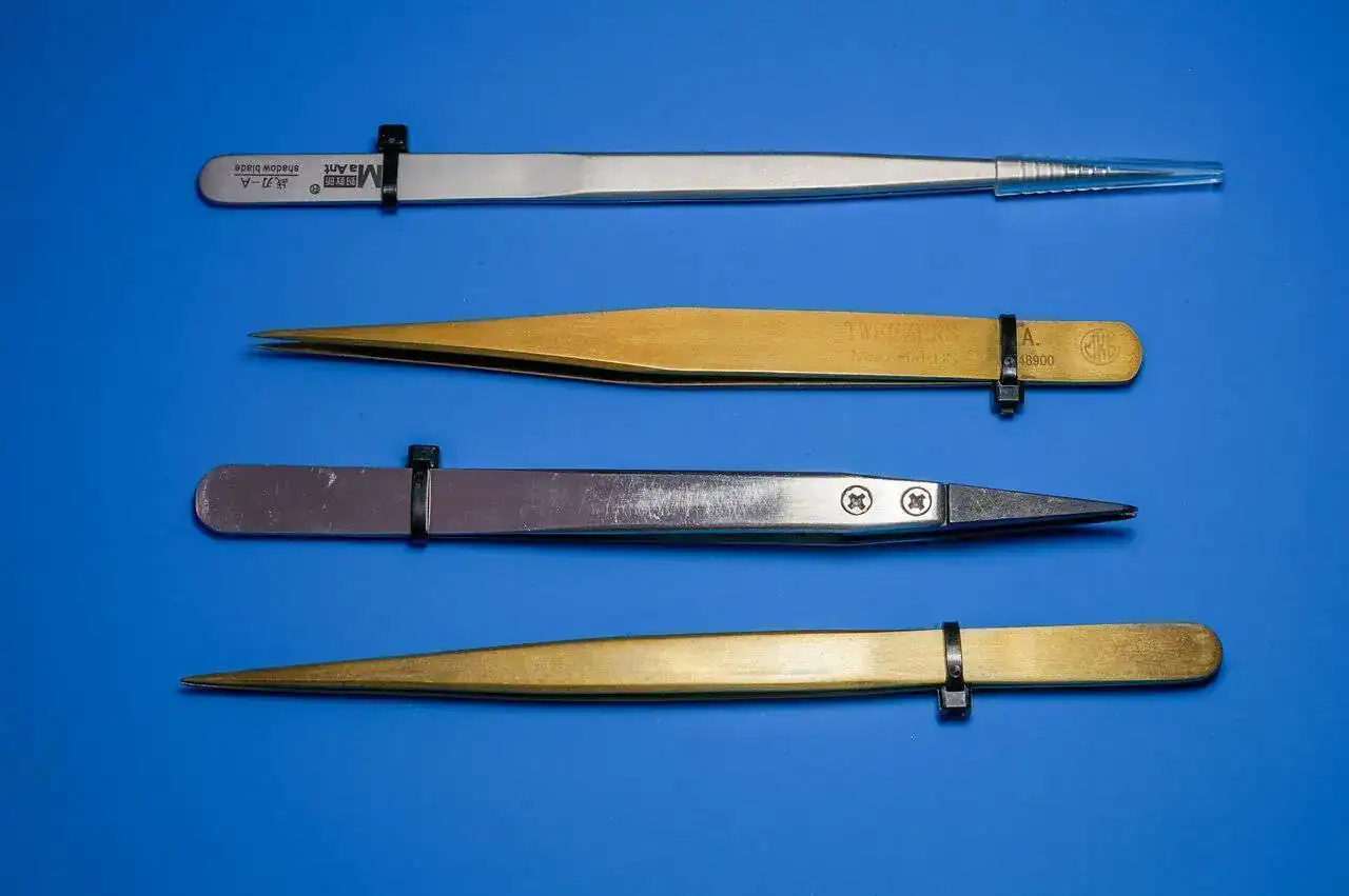

No sé si esto me lo inventé yo, pero no he visto nada por internet. Es una idea que mejora mucho el trabajo con las pinzas y es algo tan sencillo y barato como poner una brida de plástico. Con esto consigues:
1: Ajustar la abertura exacta que deseas en la pinza. Si vas a manipular un tornillo de 0.3mm, no es conveniente que la pinza se abra 1cm. Si se abre mucho, pierdes precisión, pierdes control y encima hay más riesgo de que la pieza vuele por los aires al añadir tensión. Simplemente la mueves para ajustar la abertura deseada.
2: Ahora podrás sujetar una pieza de manera firme y fijarla si aprietas la brida hasta el fondo. De este modo podrás sujetar piezas de forma segura sin tener que preocuparte de soltar la tensión de la mano y no se caerá. Conviertes la pinza en una especie de mini torno de sujeción. Esto es muy útil para epilamar la joyas del escape, por ejemplo. Tendrás ambas manos casi libres.
Se deslizan bien por el metal, con poca fricción, y al ser de plástico no te rayan la pinza. Y son baratísimas. Y otra ventaja: protegen la pinza por si se pudieran separar las piezas que la componen.

Ah, una cosa más! La parte que sobresale puede ser manipulada sobre la marcha con el dedo pulgar, de forma totalmente natural y sin dejar de sujetar la herramienta.
