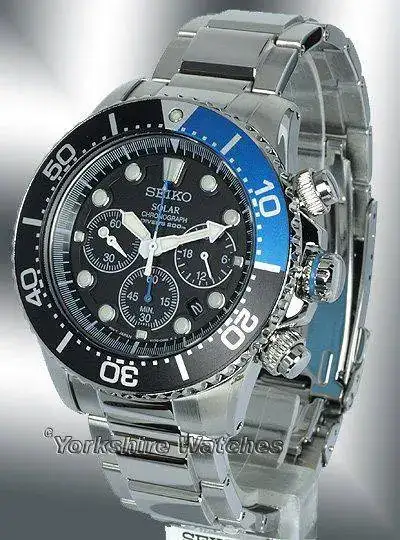

En cuanto a si hay más cronos de seiko con calibres así, supongo que sí. A lo mejor alguien lo puede confirmar: la disposición de las agujas en la familiar de divers cronos solares como el ssc017 parece la misma. Foto:

Los cronos solares de la gama Prospex de Seiko llevan todos calibres solares con la trotadora del crono de barrido.

Gracias, había visto el SSC011 que es muy chulo y en algún vídeo de YouTube salía con el crono en marcha.
Ahora sólo por curiosidad me gustaría saber si hay cronos meca-quartz solares, porque todos los que he visto con calibres 6T63 o VK67 son de pila. El día que los saquen solares va a ser la repera.
¿Con meca-quartz te refieres a cronos con la trotadora de barrido? Si es así, Seiko tiene los calibres solares V172 y V175 que la llevan así y los montan en sus referencias SSC.
