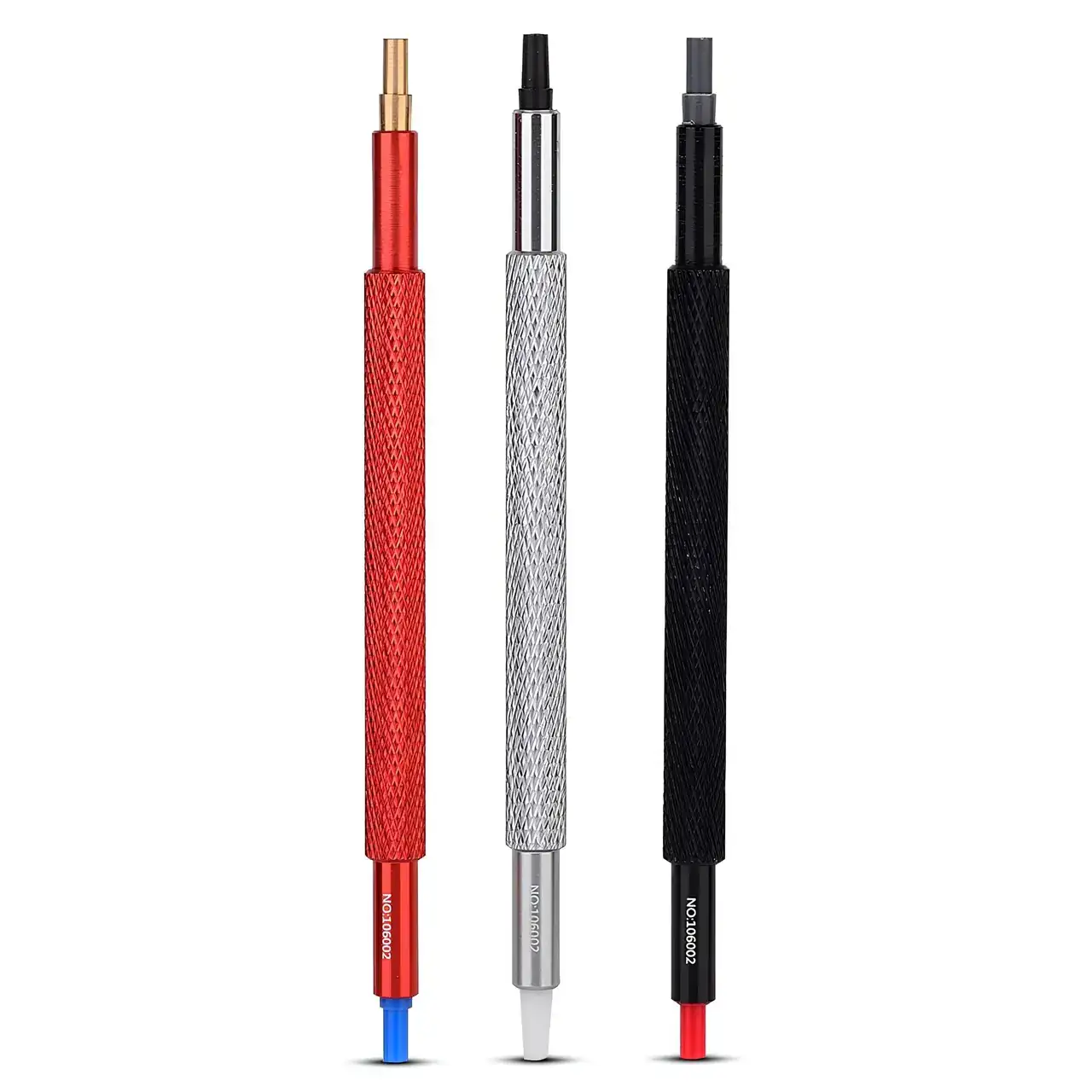

Para colocar las agujas, sujetarlas con rodico y empujar con el útil. La gente que sabe de verdad utiliza estos:
Ver el archivos adjunto 2846555

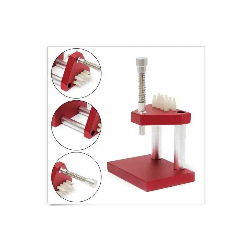

Pero a mi me gusta más usar el chisme este:
Ver el archivos adjunto 2846556
Buenas compañero @Kaboom
Para el "chisme" que comentas ¿como sabes que piezas blancas tienes que usar según la aguja que montas?
Parece complicado porque vinen un montón en el pack
Gracias
Gracias
Tienes que coger la que tenga el agujero suficientemente grande como para librar el eje de la anterior.
O sea para la horaria, buscas un chisme blanco que libre el cañón de la minutera y apoye sobre el de la horaria
Para la minutera uno que sea más grande que el eje de la Segundera pero más pequeño que el cañón de la minutera.
Para la Segundera puedes usar el mismo de la minutera o una que tenga el agujero más pequeño aún, ya que no tiene que pasar por encima de ningún eje.
No se si me explico...
De todas formas, te vienen un puñadito y la mayoría tienen agujeros del mismo tamaño, si no hay uno del tamaño que necesites de puedes abrir uno de los repes con una brica o lima redonda.
