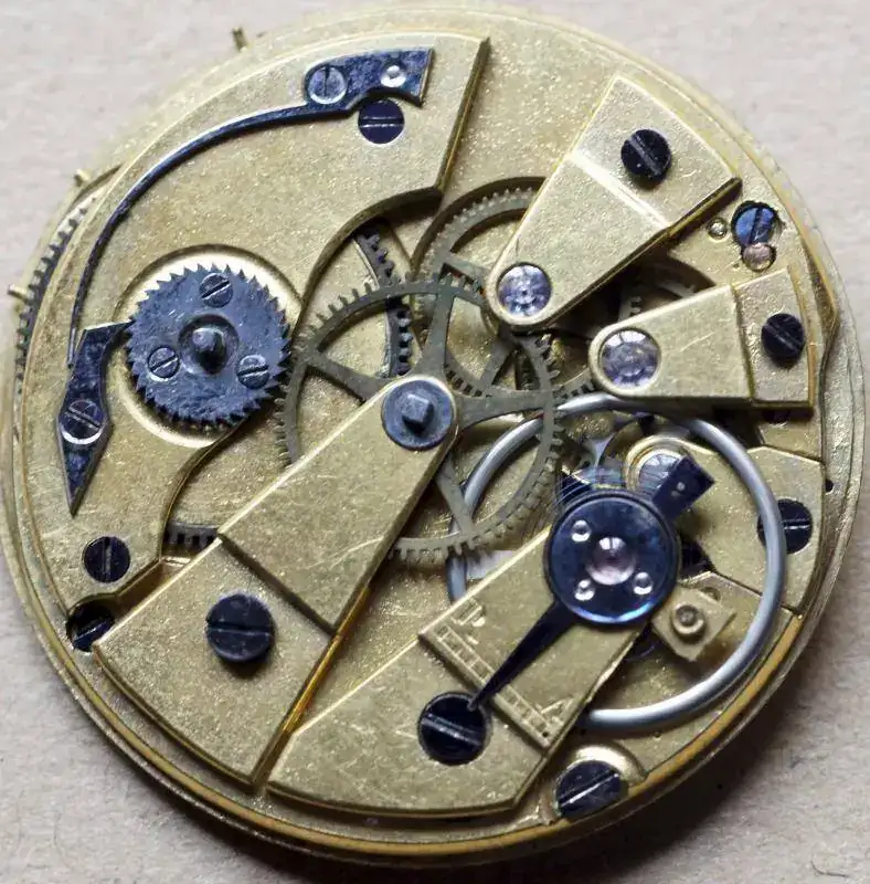

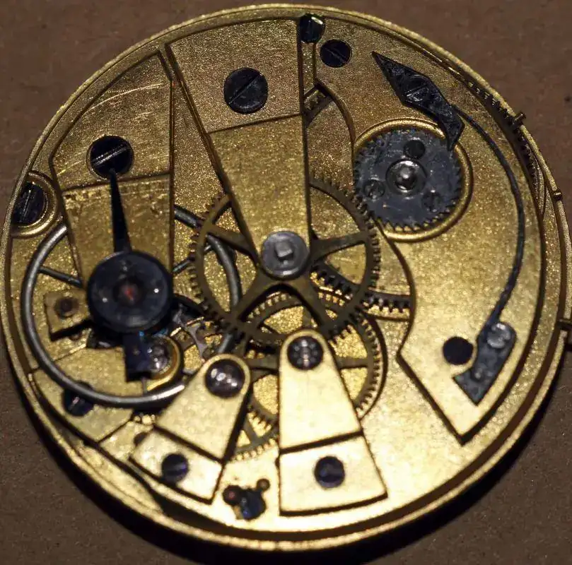

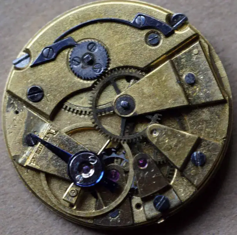

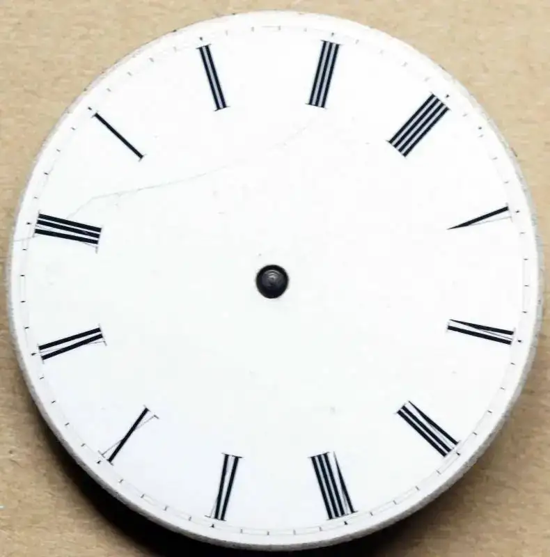

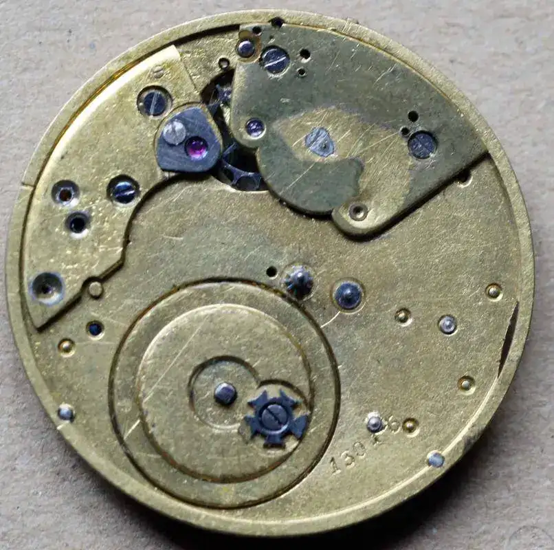

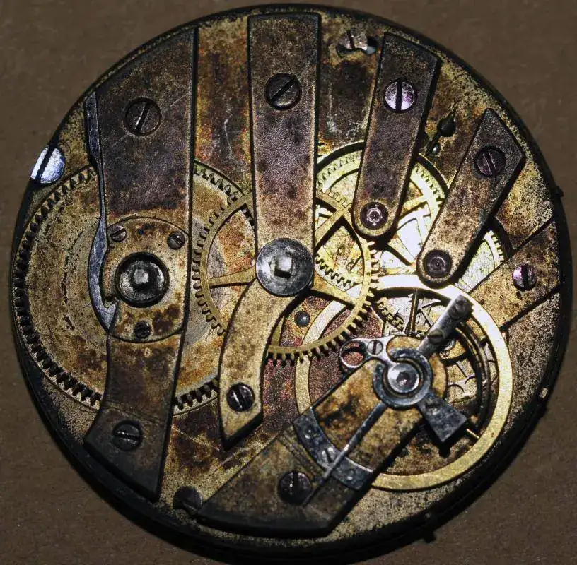

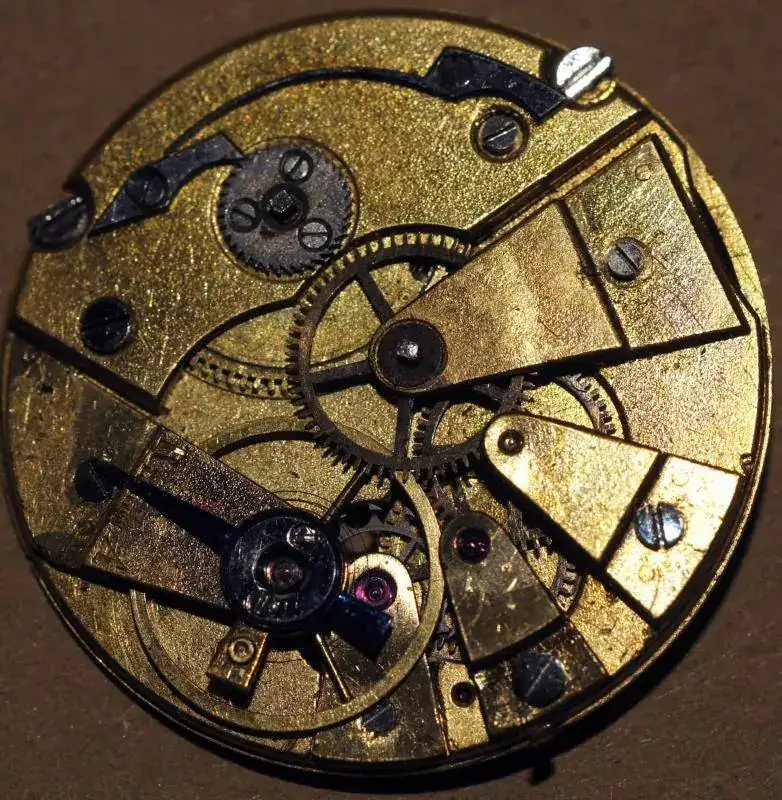

Aquí os pongo fotos de los tres primeros. Tres cilindro. El diámetro está medido con una regla, así que es aproximado. Si pinchas en la imagen, creo que se amplia, y si vuelves a pinchar en la imagen que aparece en la nueva ventana, se abre en otra pestaña con la posibilidad de ampliar.
1. Sin inscripciones visibles y con 35mm de diámetro.

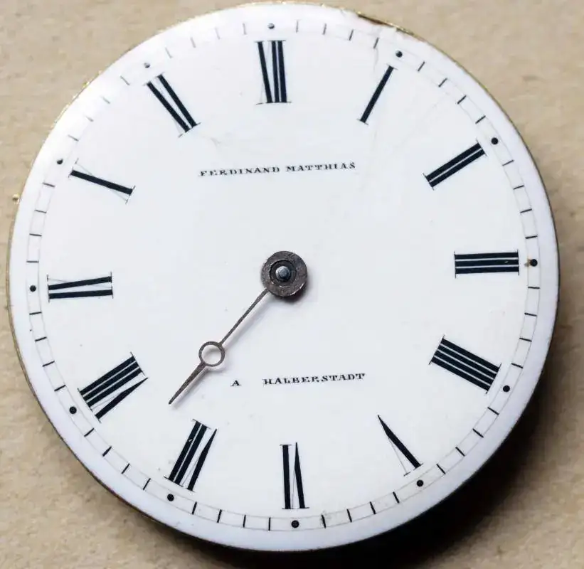

2. Inscripción en la esfera. Ferdinand Matthias - A Halberstadt. Diámetro 30mm
3. Sin inscripciones. Diámetro 27mm
Los tres movimientos curiosamente son del mismo fabricante !!
Son ebauches de Stauffer & Son Co.
Gracias tempus157, pero qué me dice de la calidad. Creo que hay grandes diferencias entre los tres, aunque parezcan iguales.
Y si no es mucho preguntar, de qué año pueden ser?
Pd. me asombra la rapidez que tiene para identificar los calibres de bolsillo.
El primero de puentes estrechos es de 1880 aprox.
Los otros de puentes anchos son un poco más antiguos.
PD. Los conozco porque los he tenido en relojes.
