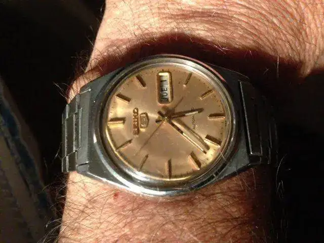

Lo que sí creo es que le podías haber puesto un armis tipo seiko 5 para que no se viera tanto hueco entre el armis y la caja.
Pero lo dicho
a disfrutarlo.
