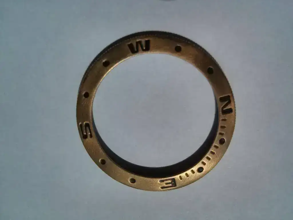

El otro día estuve "experimentando" y se me ocurrió poner el bisel de un vostok amfibia después de haber eliminado el cromado en lejía durante 10 minutos y también se creo una pátina de óxido que lo oscureció y que le dá un toque "viejuno" muy chulo.
La pátina marchó frotando con un trapo y un poco de pulimento hasta volver al color original del latón.
Éste es el resultado:
y éste el original
Sí que tiene un toque bonito. Lo tendré en cuenta para próximos proyectos.

Si lo haces cuando todavía esta el cromado también se consigue un efecto muy interesante porque queda un tono gris azulado. Luego intentaré subir una foto.

Pongo las fotos del bisel gris azulado tras meterlo en lejía sin quitar el cromado.
