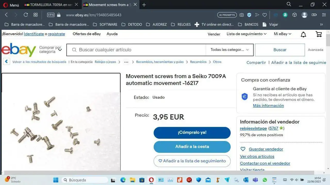

Yo he tenido el mismo problema, he pasado el iman y he mirado toda la habitación con linterna. Cuando salte un tornillo hay que buscalo inmediatamente, sin tocar nada, si tardas un poco lo puedes pisar y llevartelo pisado a otra habitación y ya no lo puedes encontrar, aspiradora etc... . luego depende del tiempo y si tienes muchas cosas en la habitación, a mi me salto y empece por mirar por el ruido en unos libros y después continúe con linterna, y el iman, algunas veces lo he encontrado en sitios inverosímiles y esta vez nada. El calibre 7009 lo he desarmado muchas veces, y he buscado en ebay tornillos para ese calibre, en otros sitios los venden por casi 7 euros un surtido, yo compré un movimiento "viejo" en ebay por 18 euros que estaba sucio, pero la espiral en mi caso estaba bien, con mucha suerte, que es lo que necesitaba, pero si solo tienes que poner un tornillo no creo que necesites toda la maquinaria.
Acabo de encontar en ebay tornillos, mira aquí
