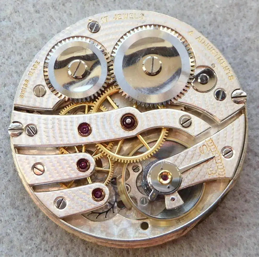

En eso tal vez te pueda ayudar. Qué movimiento es? Y de qué reloj?
pues la verdad es que aun ni lo he desmontado todavía, pero pronto lo hago y le digo, pero es vejete.
Un Tavannes que estoy intentando convertir, tiene 100 años como mínimo. Es el de las fotos de abajo.
El más nuevo, un Unitas 286, es de alrededor de 1940.
Depende del movimiento, la complejidad que tiene montarlo en una caja nueva.
El Tavannes tiene el stem invertido. Para darle cuerda, hay que presionar. Una mitad del stem va en el movimiento y la otra en la caja. Así los armaban en EEUU en una época. Por eso, el trabajo es más complejo para que quede bien.
El Unitas se puede colocar casi sin hacer nada, en una caja que venden ya lista para el ETA 6497. Al menos eso creo.

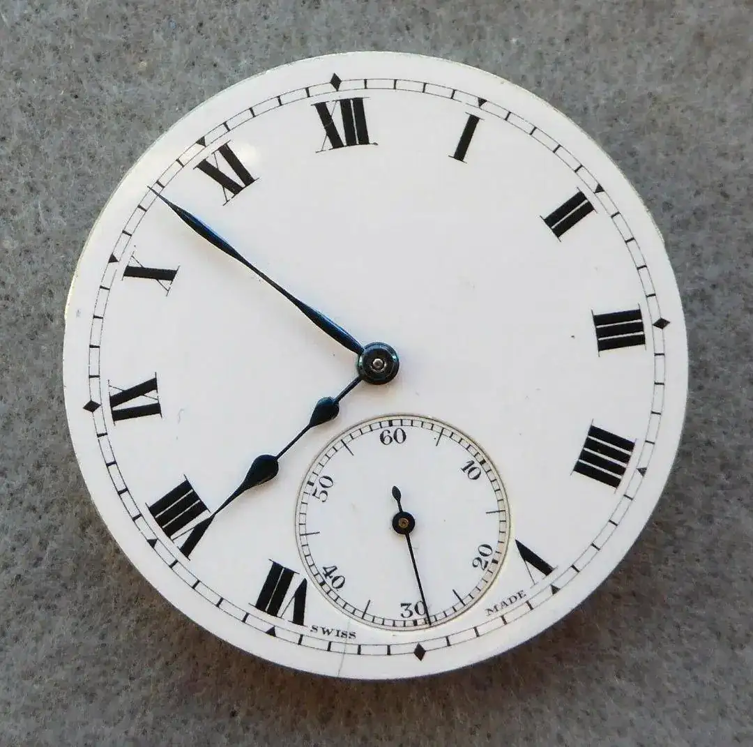

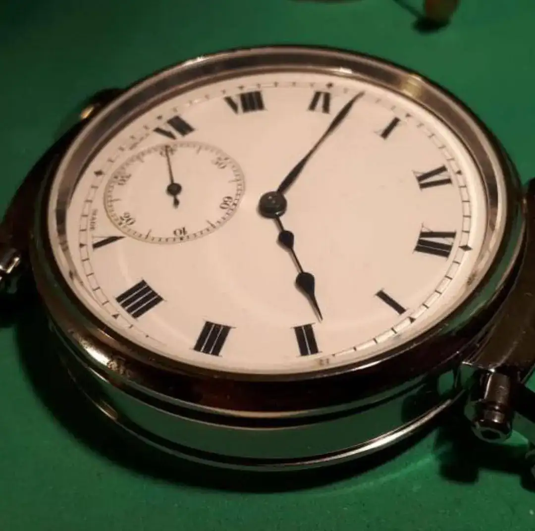

Pues este es el susodicho al que se le quiere hacer una cajita, las medidas las tengo, pero lo que no tengo es la herramienta para hacerla.

Pues esta extraordinario de bonito, el mío no es ni de lejos tan vejete, pero le tengo cariño.

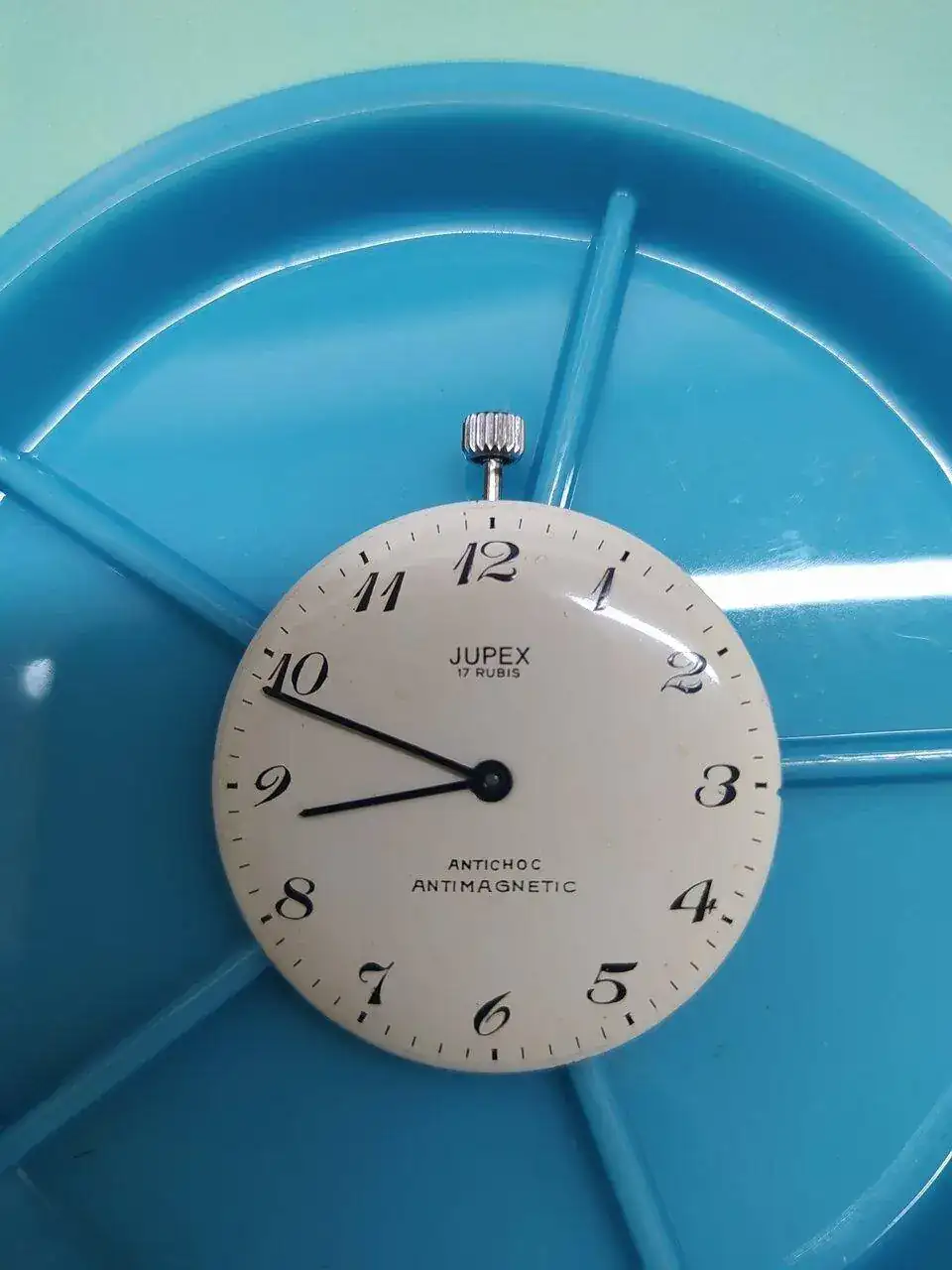

Postea una foto más clara y completa del movimiento. Dice 238A?

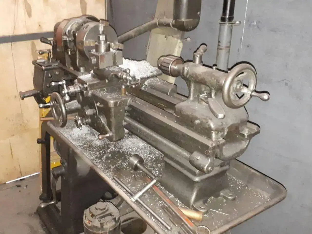

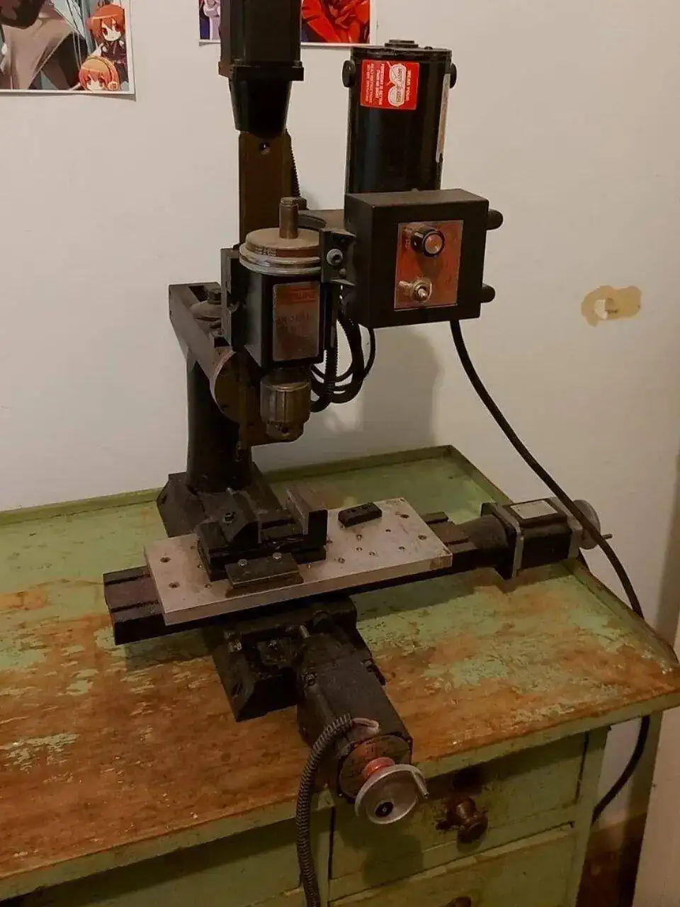

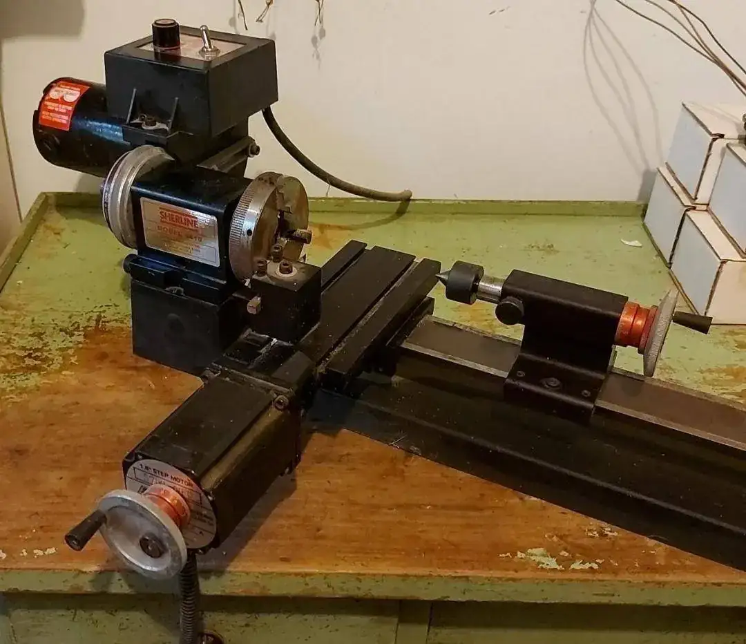

Vengo de familia de torneros. Mi abuelo, a quién no conocí, era catalán. Migró a Argentina a fines de 1800 y aprendió el oficio. Armó una fábrica que siguieron mis tíos. Fabricaban gasificadores y varias piezas para el Sol de Noche, los viejos faroles a queroseno. Yo mismo fabriqué diversas cosas. Pero la parte mecánica siempre la delegue en los que sabían. Aún tengo una fresadora y un tornito CNC Sherline allá en Argentina que no llegué a usar nunca.
Lo único que pude traer a España fue un torno de relojero que en algún momento armaré.
Siempre, por una cosa u otra, teniendo las máquinas, no le pude dedicar tiempo a aprender.
Reacciones: PedroA

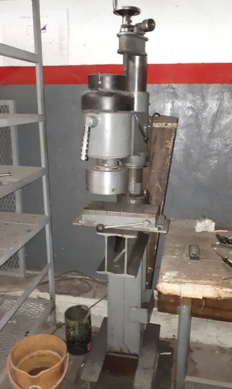

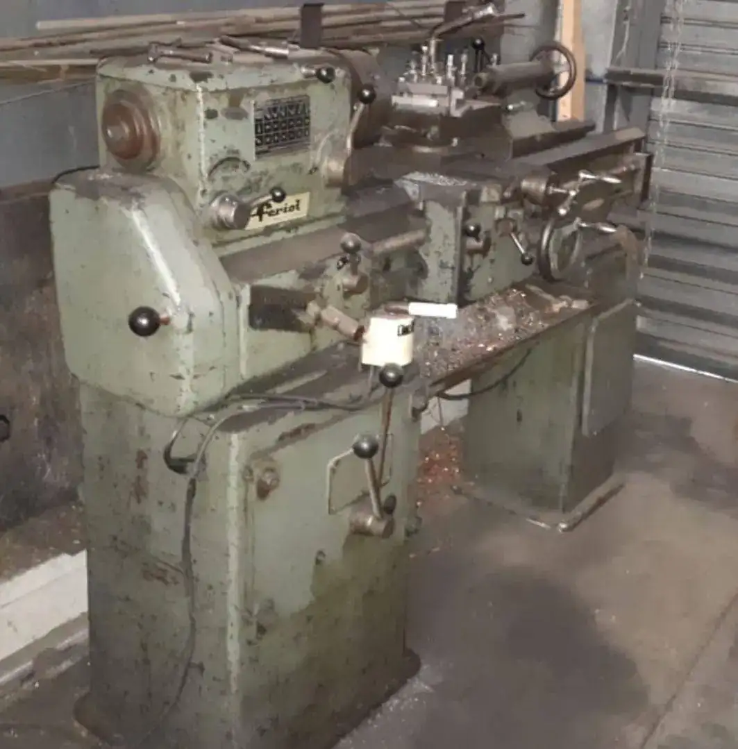

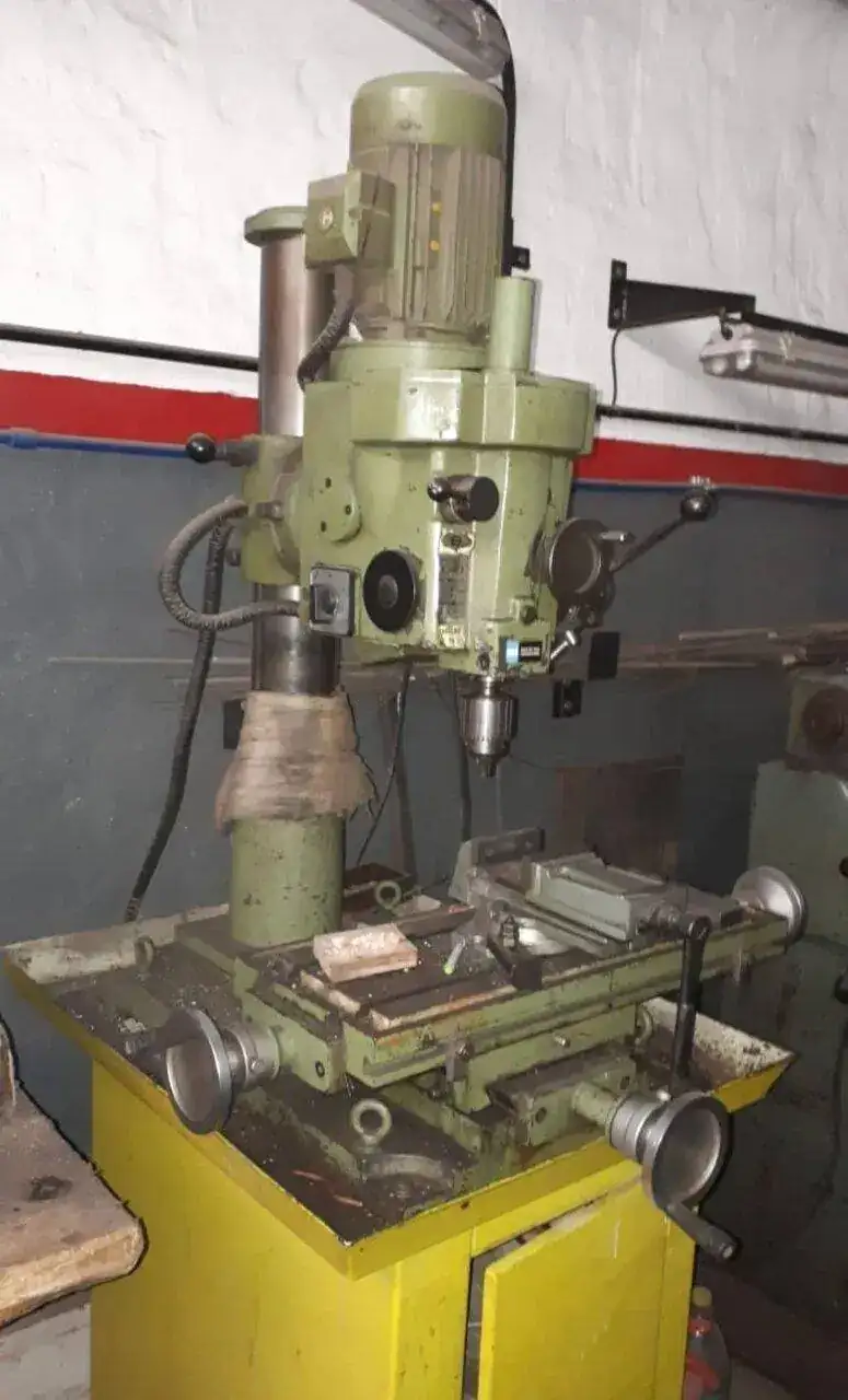

Alguna de las máquinas que tenía en Argentina. Además, vendía láser de CO2 de Bodor. Y los poníamos en marcha. Uno lo usamos para cortar inoxidable. Después mi hermano compró uno de fibra que todavía usa.

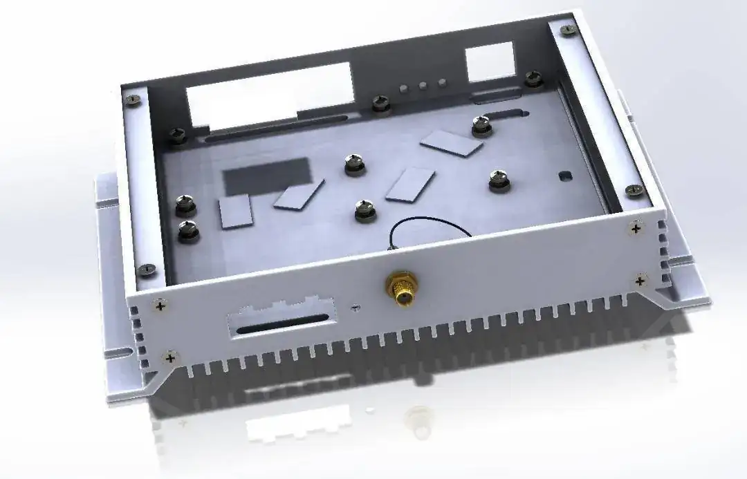

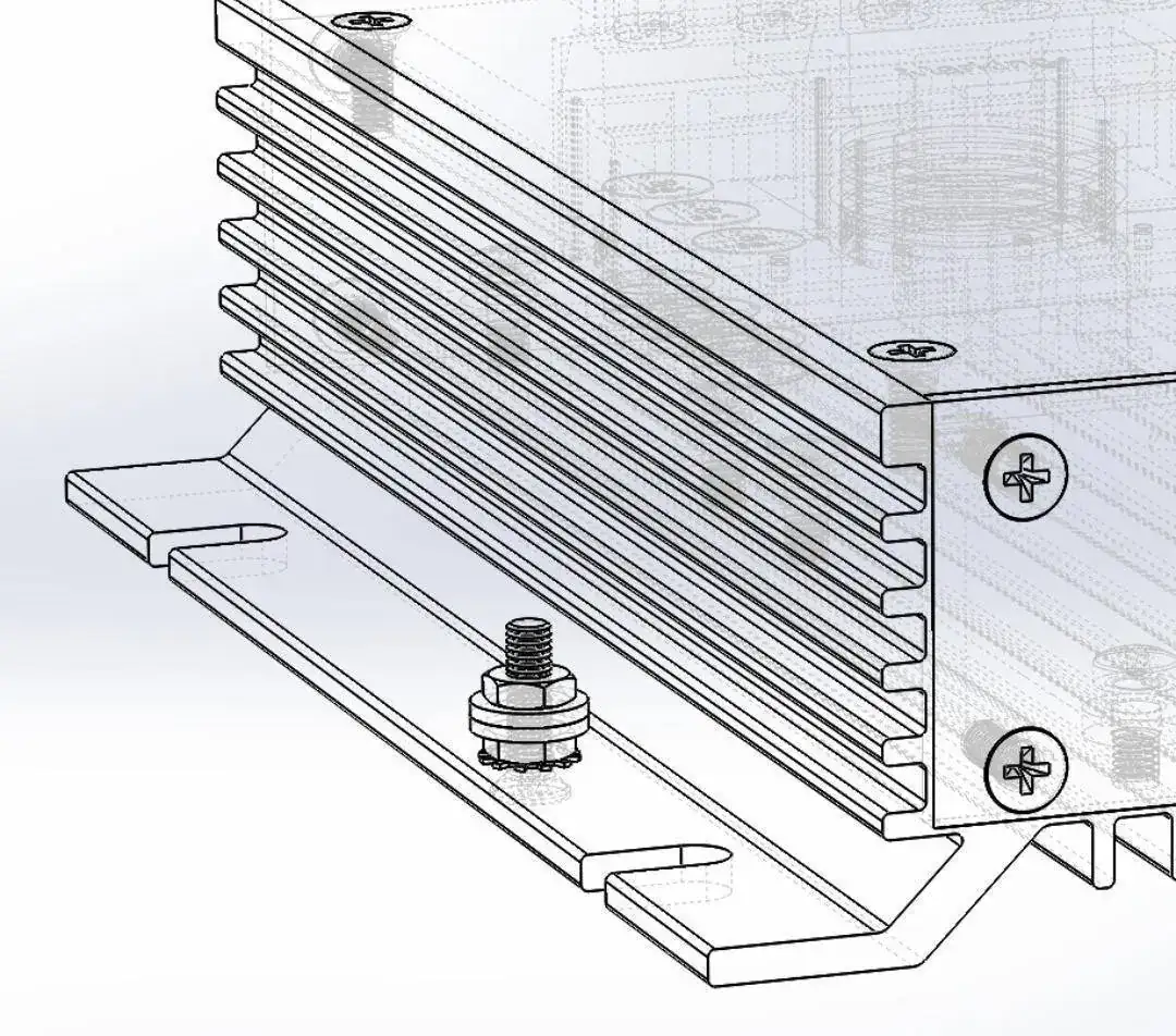

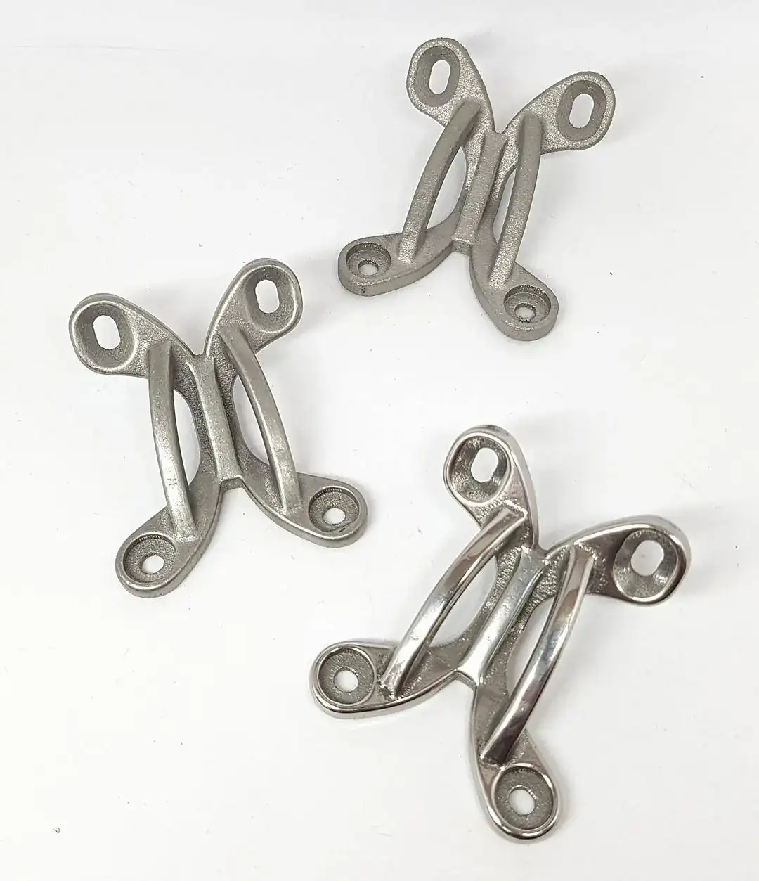

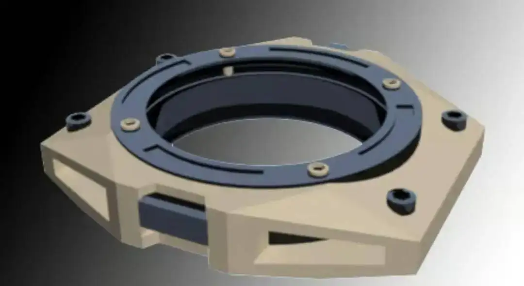

Estoy pensando en fabricar este diseño que hice en 2015. Estoy viendo de armar una micromarca para hacer una serie de 50 o 100 relojes. Con tiempo.

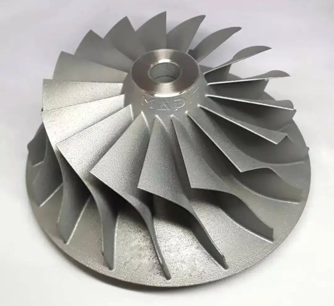

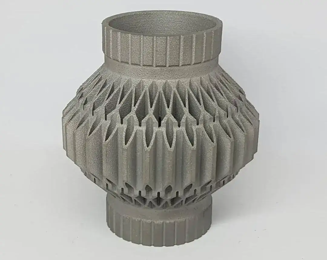

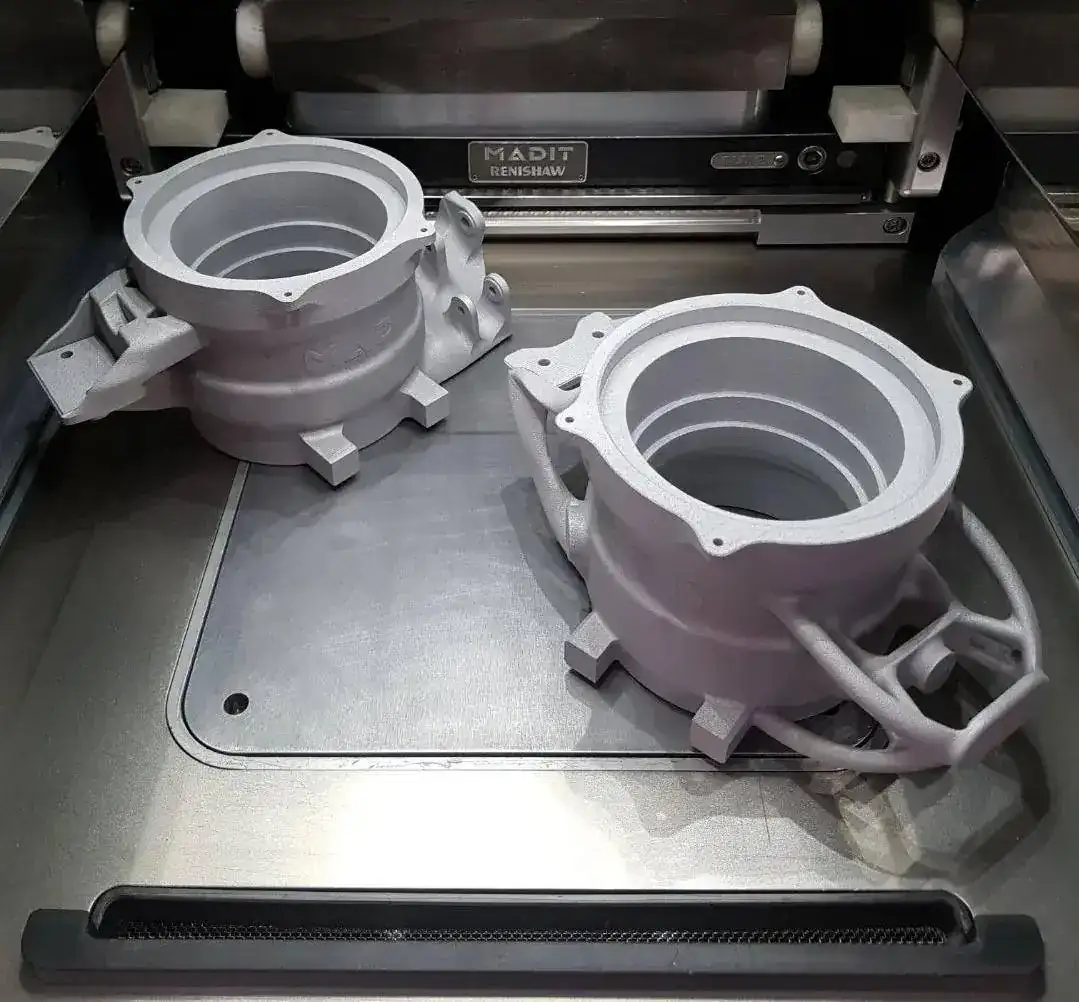

Para piezas complejas, se pueden imprimir en metal partiendo del diseño en 3D. No es barato pero se puede trabajar en aceros, aluminio y titanio, por ejemplo. Normalmente se usa para prototipos funcionales. El acabado superficial ya es otro tema.
Para producción, por ahora, conviene mecanizar.
