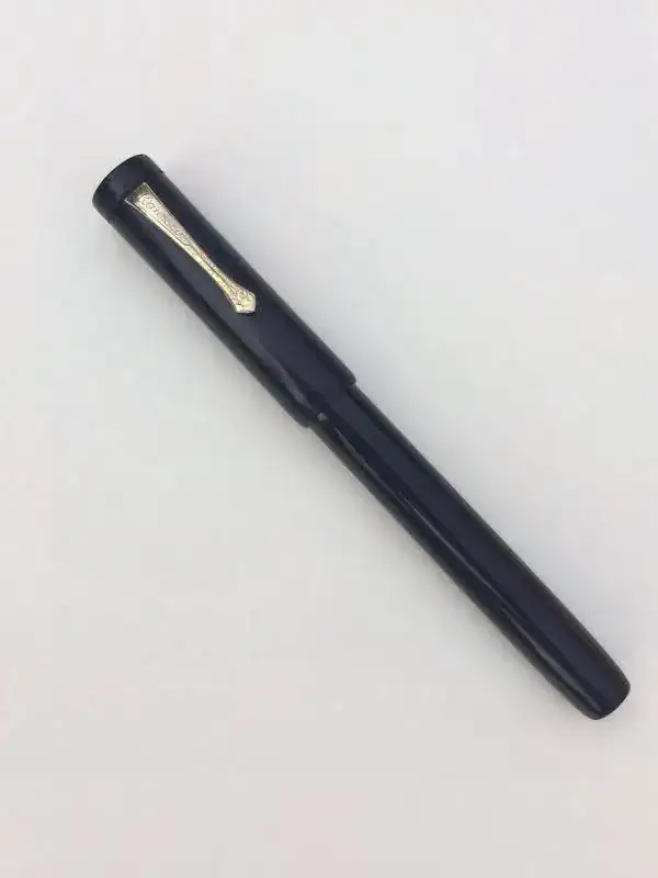

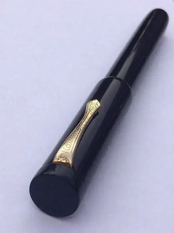

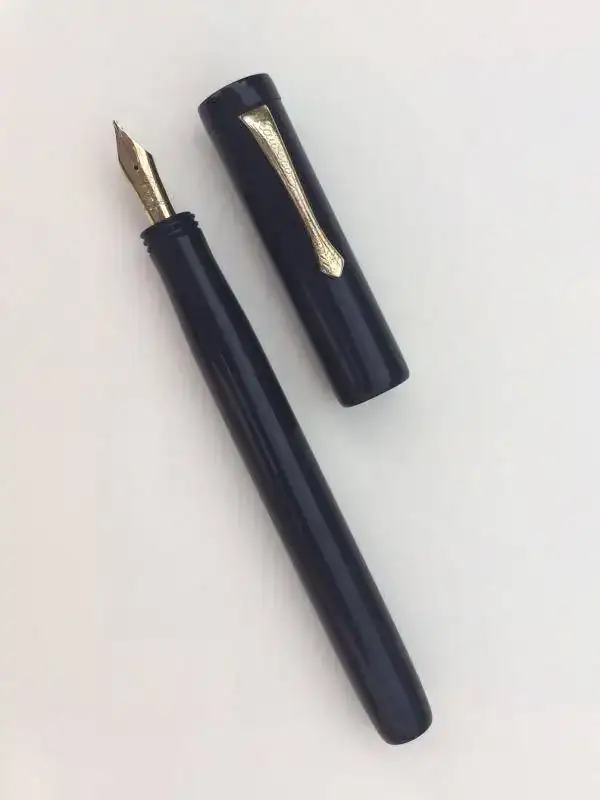

Oops, se me olvidaba, te muestro algunass fotos de la última que hice. A ver si un dia de estos la presento por aquí.

Me acabas de dejar de chapa, Ruben... Fantástico! Si me permites poner un par de comentarios, sobre mi gusto estético nada más, en primer lugar se me hace raro el clip. Llevo rato mirando las fotos y hecho en falta el arillo dorado del clip entre el remate del capuchón y el capuchón, también se me hace algo corto con respecto al capuchón. En segundo lugar, creo que el plumín es un poco escaso para el diámetro de la boquilla.
Pero por contra el tamaño y las proporciones de la pluma me parecen excelentes.

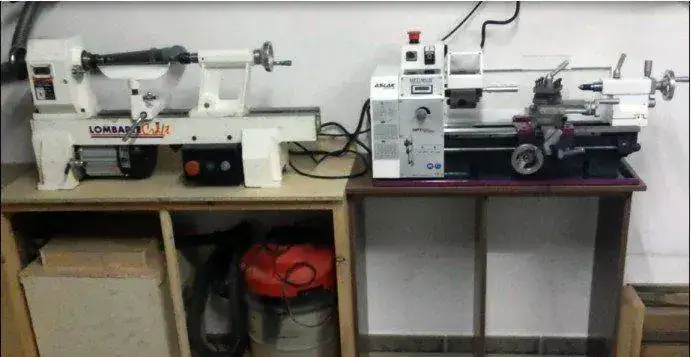

Ver el archivos adjunto 245846
Gracias y perdonad por el tocho.
