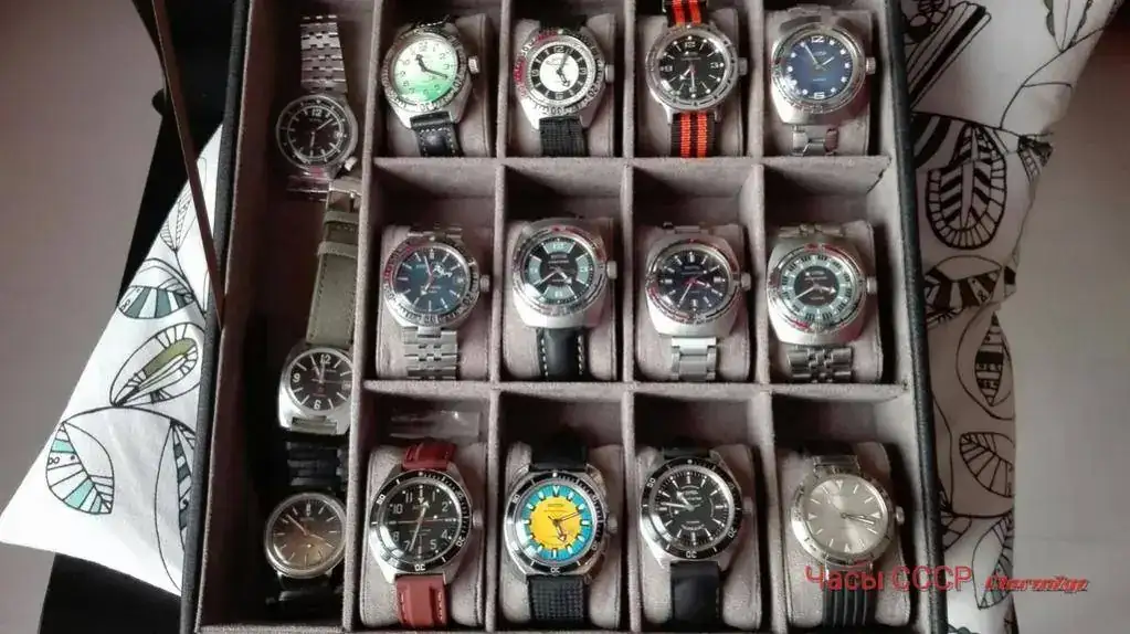

Todos tus Amphibia en una foto

Una pregunta, los Amphibia lo son porque lo pone en la tapa?, si lleva la misma caja que un Amphibia y no lo pone, es un Amphibia?.
Hablando de memoria, creo que en todos los Amphibia soviéticos lo pone en la tapa; de los modenos no tengo ni idea, pero afirmaría que si posee las características propias de un Amphibia (sobre todo el tipo de caja+cristal+tapa) lo es aunque no aparezca ese nombre.

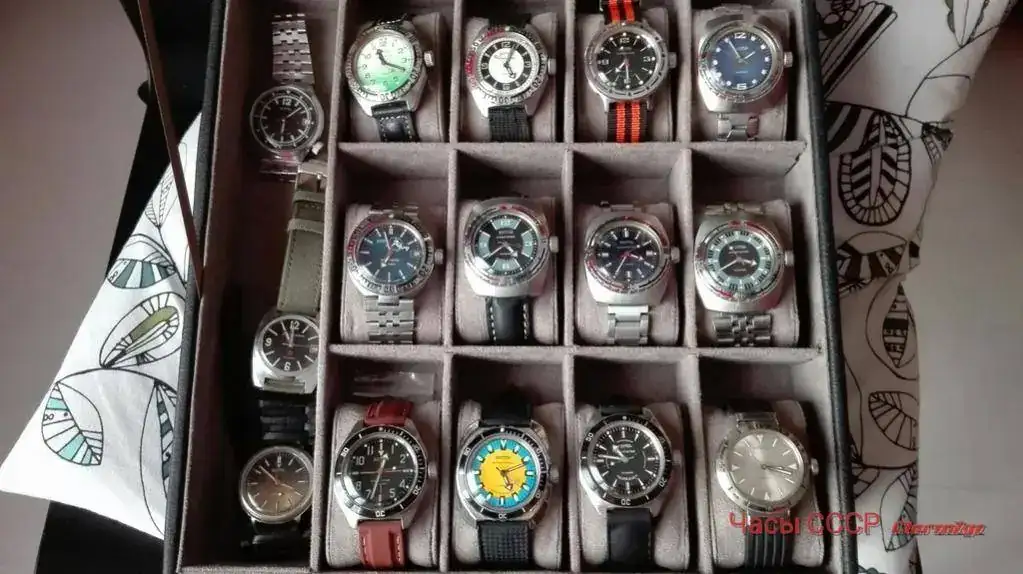

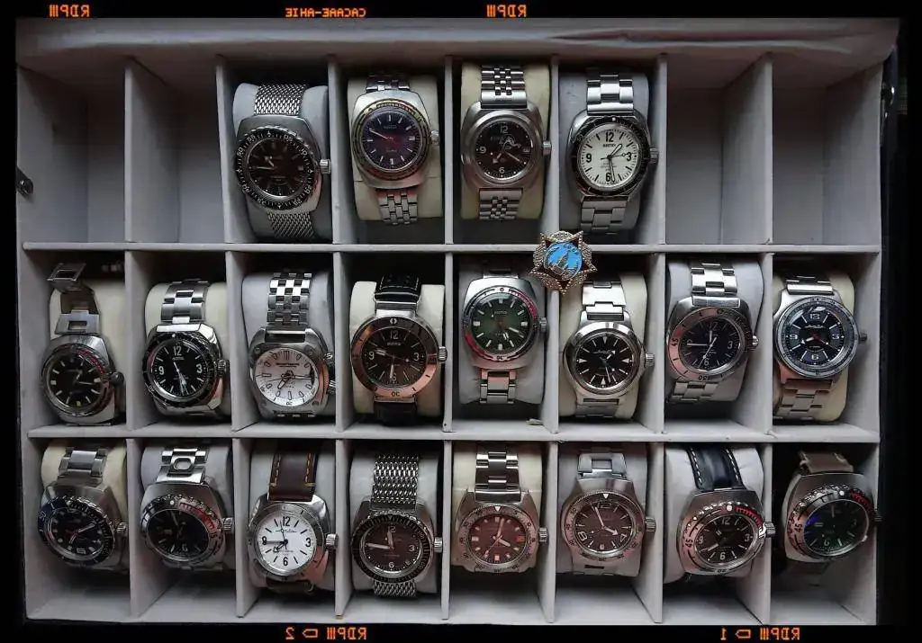

Voy a ir buscando alguna foto de archivo, los que falten intentaré juntarlos para la foto general de grupo
Y ahí va, pero faltan unos cuantos...
Gracias por la información, compis!:ok::. A ver si mañana hago una foto de familia con todos los soviéticos y rusos mezclados. Hasta ahora estamos viendo unas colecciones magníficas!!!:yes:

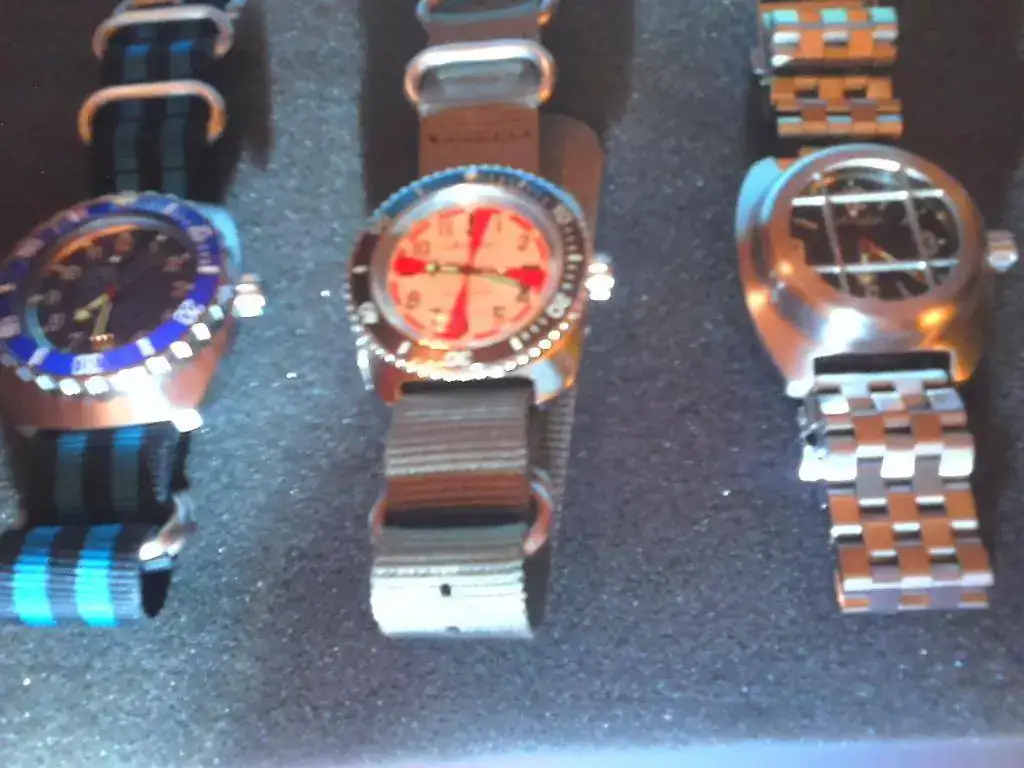

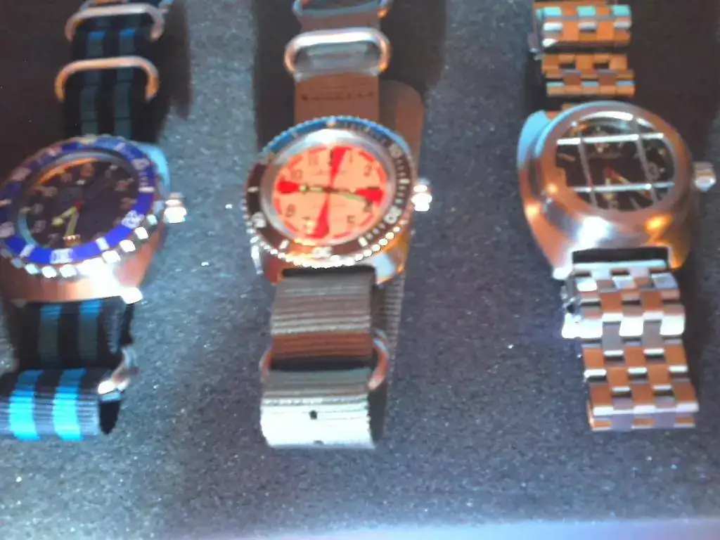

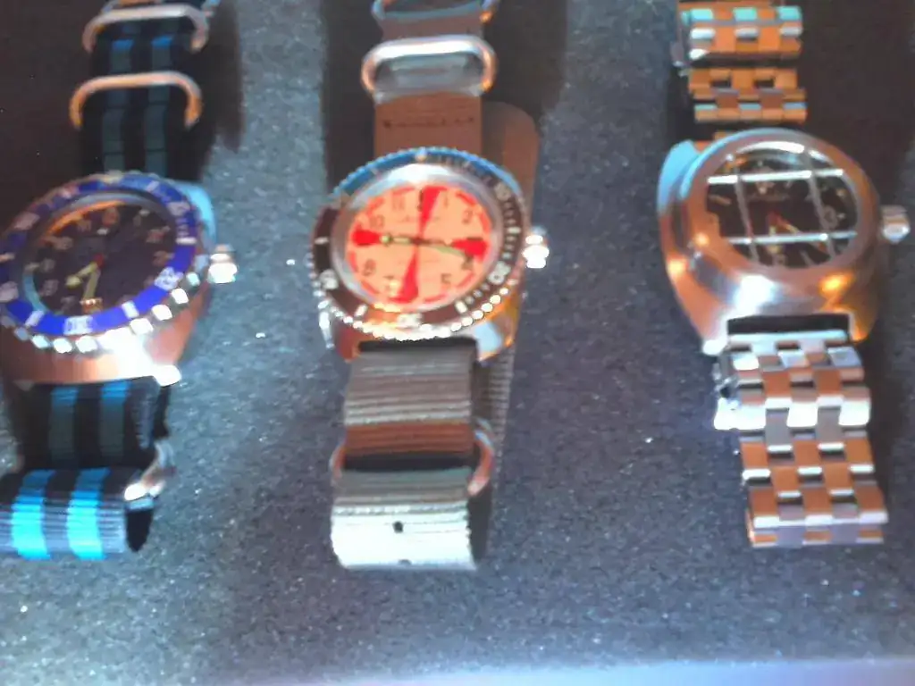

DSC_0012.webpAnte tantas buenas fotos, pongo una tenebrosa foto de los mios :)
PD. es la primera vez que subo una foto.

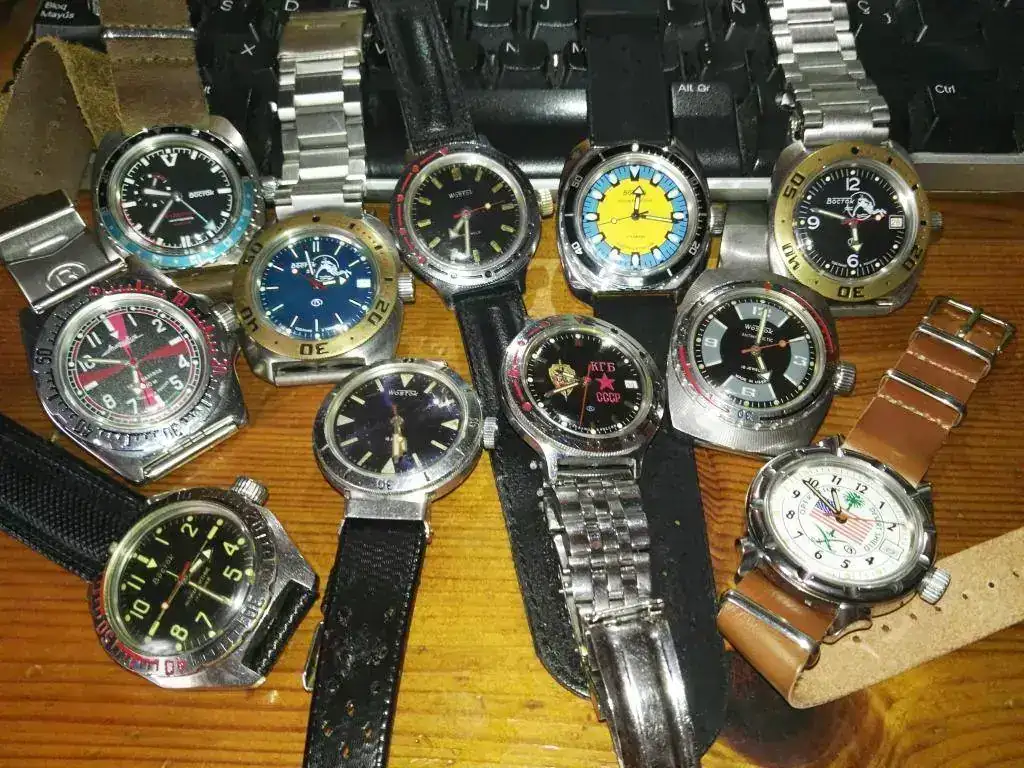

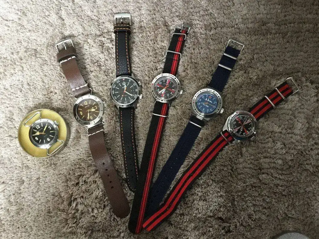

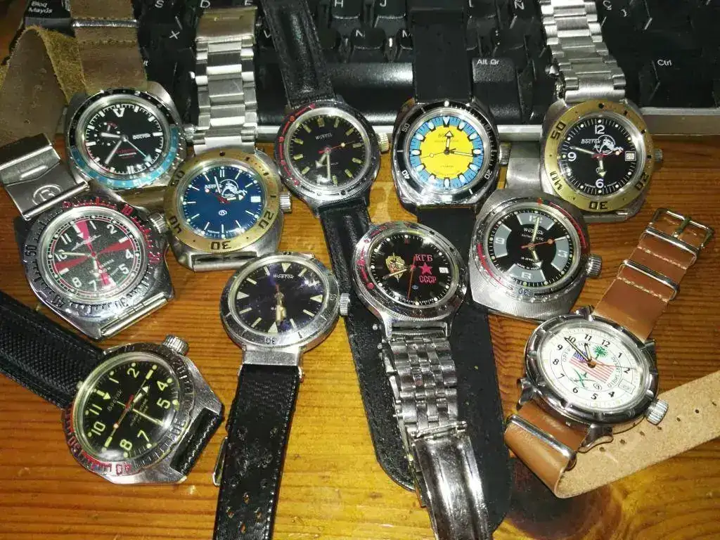

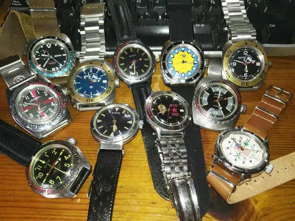

Bueno, pues creo que esta es la foto definitiva de mis Amphibia, si hay algún intruso lo ignoro, pero seguro que no os importa, eh!;-).
Que difícil es fotografiarlos todos juntos!. Para otro hilo los Komandirskie :ok::
Ver el archivos adjunto 597619
Si, tienes un intruso, el Desert Shield es un Komandirskie automatico en caja tipo 52.
Solo tengo 6, sigo aguardando el 1967 verde:
Ese 300,,,, de la lata.... es una auténtica maravilla :worshippy: A ver si algún día se me pone uno a tiro...
Que más da algún intruso... yo puse dos para hacer bulto. :whist::

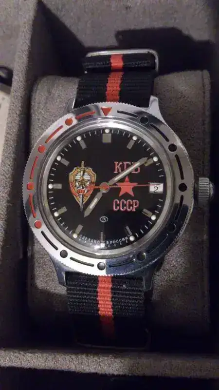

Creo que Pinon tiene un par más de intrusos... El KGB también es Komandirskie automático. con la caja gemela de la 420 y el dial del negro de encima me suena a "civil" y el bisel con triángulo, a "dirskie"

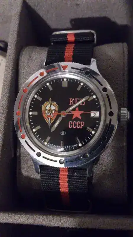

Lo del Cardivostok no tengo ni idea si es Amphibia, o 'dirskie, pero el KGB si pensaba que era Amphibia y original todo él. ¿No se sigue vendiendo como tal o estoy equivocado?::Dbt::
Pone una foto de la tapa trasera, puede ser Amphibia o Komandirskie con caja 92XX.
No, si original lo es por completo, pero es un dirskie; mira el triángulo del bisel, no existe en Amphibia. Y las agujas también son K.

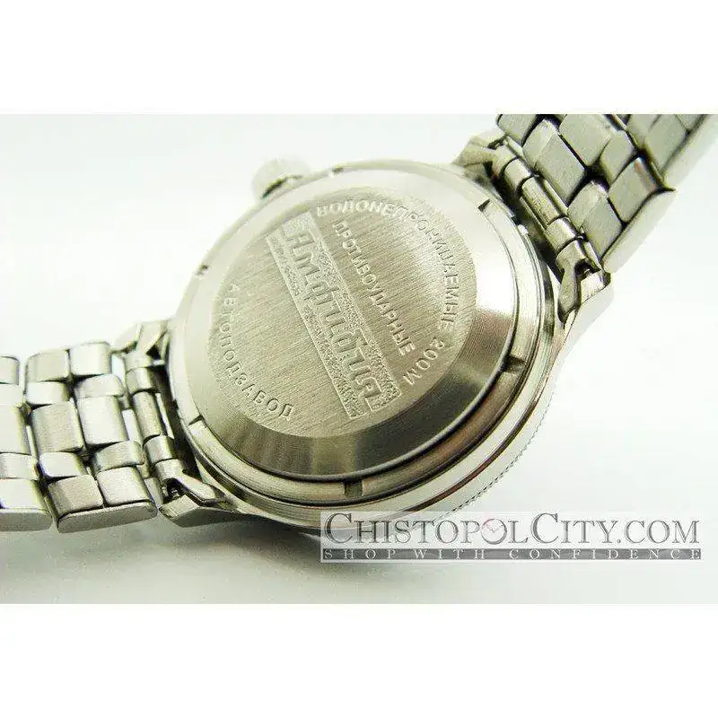

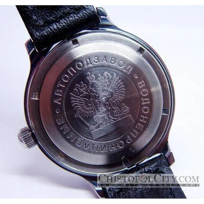

Pero el grabado es diferente:
Amphibia:
Komandirskie:

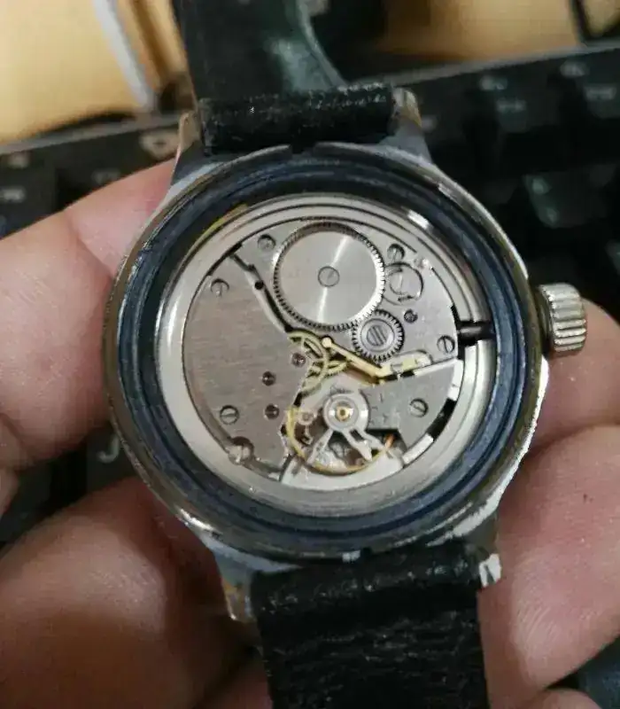

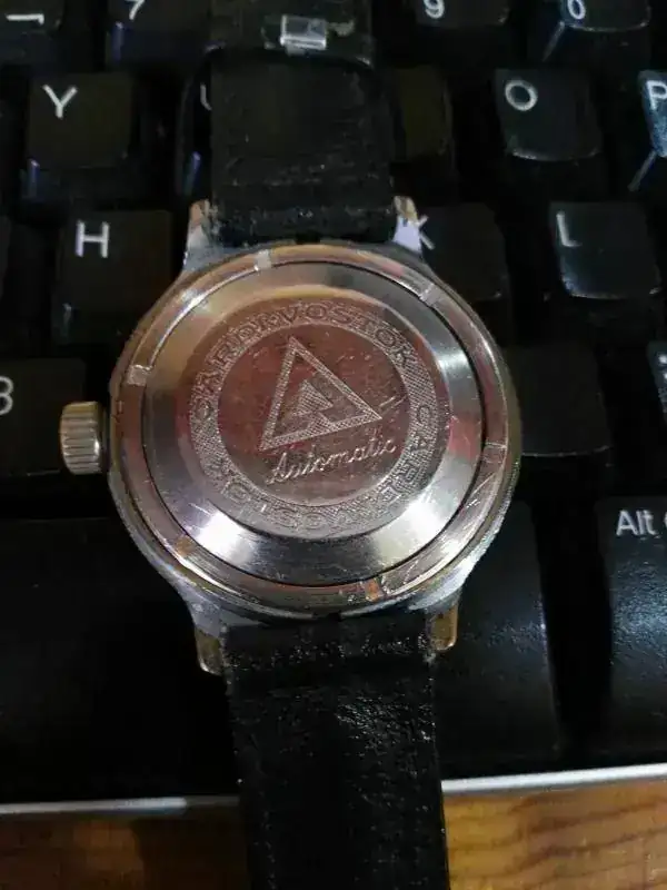

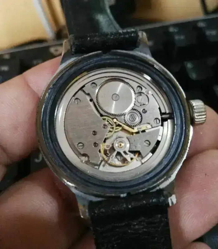

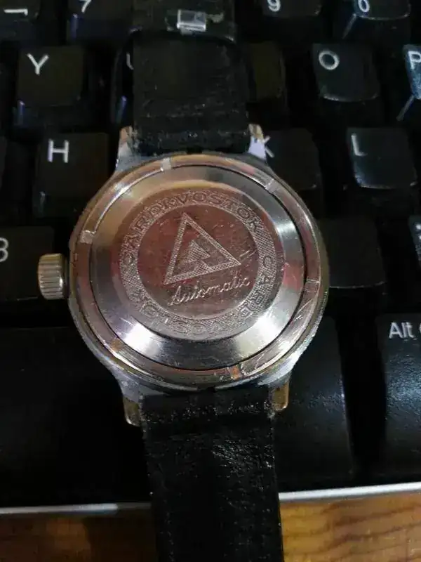

La leche!, si que sabéis, yo me pierdo con todos los detalles y diferencias entre uno u otro, algunos lo tengo claro pero otros ya veo que no ::Dbt::. Lol, te dejo una foto de la trasera del Wostok, IMG_20180818_084958.webp, y ya de paso de su maquina..IMG_20180818_090721.webp. Gracias por la info!:worshippy:
En efecto Lol, el grabado de mi KGB es el del águila bicéfala, ya lo tengo mas claro :ok::
Ya entiendo por qué lo llamas Cardi... Pero esa tapa no es de ese reloj, fíjate en que pone "automatic" pero el movimiento es un 2409A manual.
El reloj entero es un poco lioso, porque la caja es cromada pero con corona roscada... Eso puede corresponder a una caja Amphibia 120 de los noventa, en que se hicieron cajas de aleación además de las de acero. El bisel es de Komandirskie automático, y el dial estoy casi seguro de que es de los 80, concretamente de este modelo:
Ver el archivos adjunto 597801
Cierto! y no me había dado cuenta :laughing1:. Este reloj lo compré en el rastro hace años, al margen que esté hecho "a piezas" es bonito, pero no me lo pongo mucho, quizá por eso no le presté demasiado atención. Gracias Cierzo!:worshippy:
