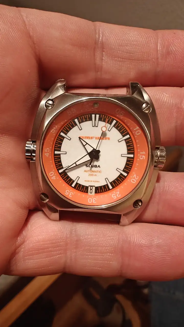

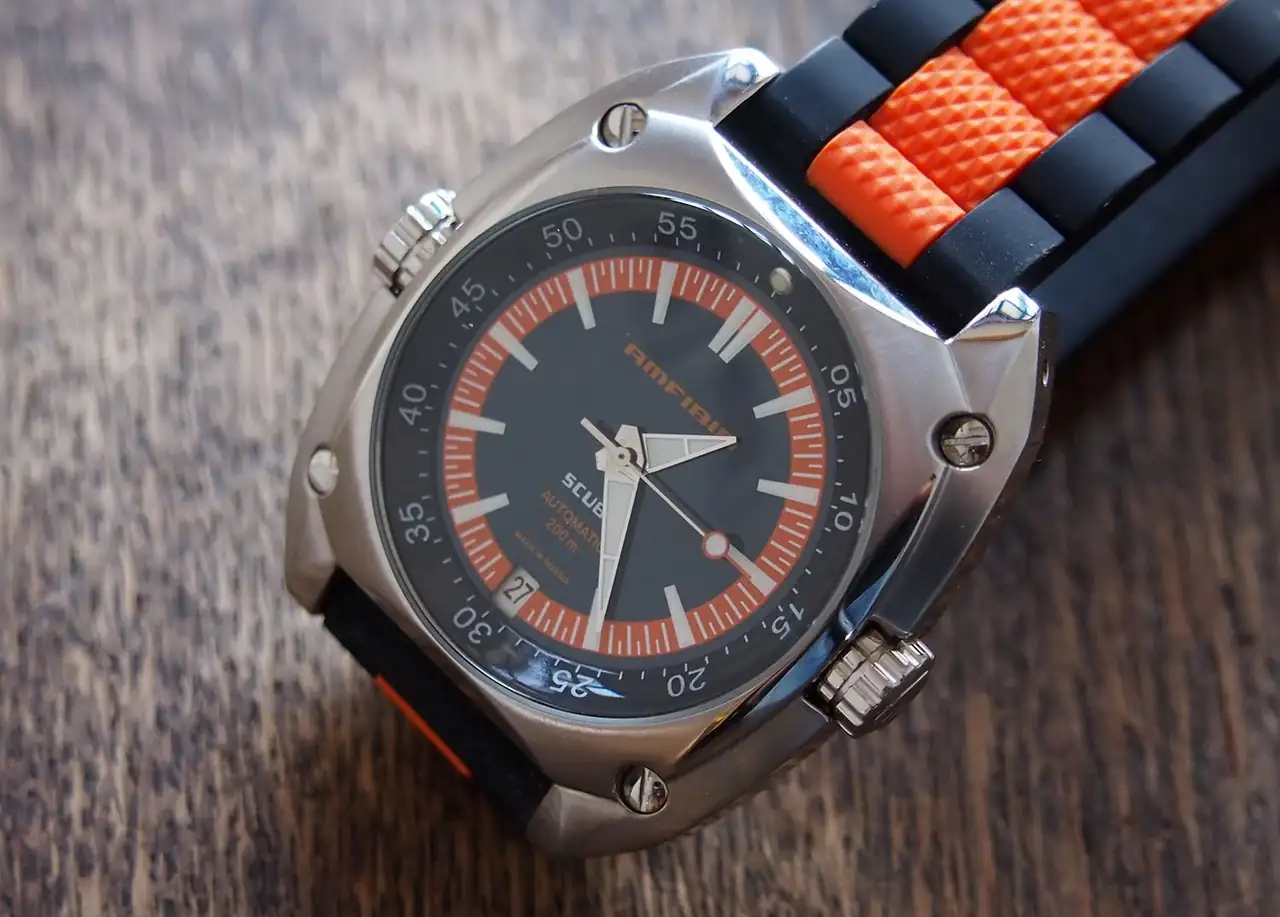

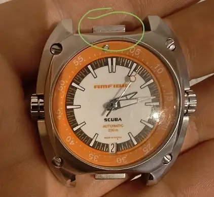

Buenos días a todos. Siento que mi primera aportación sea para pedir ayuda, pero ando un poco fastidiado.
Estoy intentando introducirme en el tema de la relojeria rusa, y me estoy empezando a dar cuenta que es otro mundo. El otro dia, adquiri un Vostok Amphibia Scuba 2416B de segunda mano.....el modelo de la foto.
Seguro que muchos lo conoceis y ya sabeis por donde van los tiros.

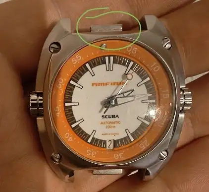

El reloj lo adquiri sin correa, y lo peor sin informarme demasiado. Y el problema, es que no hay forma de encontrar correas para este reloj y ni siquiera se me ocurre como adaptarle una, puesto que lleva un tipo de correa que nunca habia visto.....y el problema, es lo que marco en la foto:
Esos "salientes" quedan justo en medio de los pasadores.
Alguien sabe como se puede adaptar una correa para este reloj?......doy por supuesto que las originales imposible.
¿La unica solucion es quitar esa parte de la caja?
Un saludo, gracias a todos y perdon por el rollo.
Reacciones: Josuegomez, lobito74 y SEIK0SAN
Hola compañero, bonito reloj, una pena lo de las correas, quizas si tengas que remover esos salientes, pero claro, te lo digo sin conocer en directo ese reloj , me supongo que en las asas tiene los agujeros para los pasadores ?
Estuve bicheando en Meranom y no encuentro ese modelo con la corona en el lado contrario, unicamente halle los que me supongo que son las nuevas versiones.

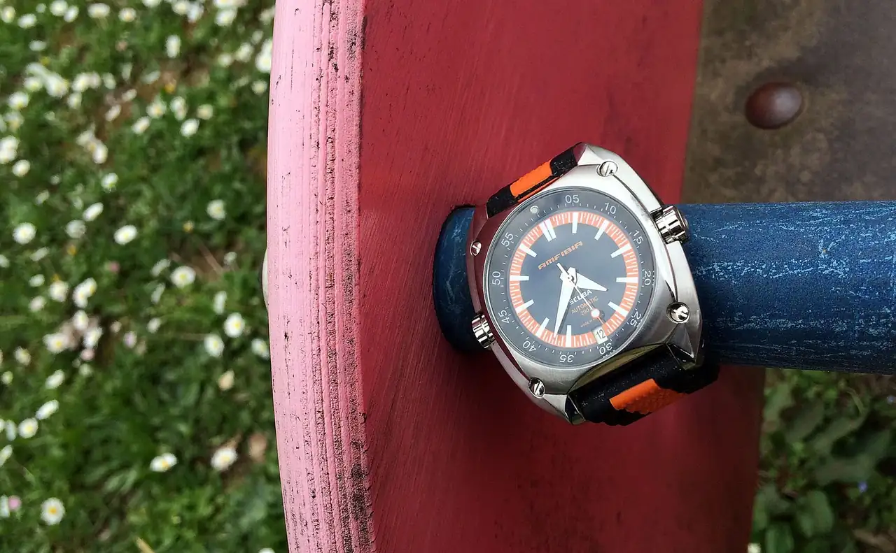

Brujelando en la red, halle estas fotos, parece ser el mismo reloj, pero se ve que le adaptaron una correa "normal".
Hola compañero, edito mi mensaje, parece que la unica solucion es remover esos salientes, mira el siguiente enlace, es un foro de habla inglesa, donde comentan del mismo problema.
Foro de habla inglesa.
Ahi mencionan que usaron una dremel con un disco de corte.

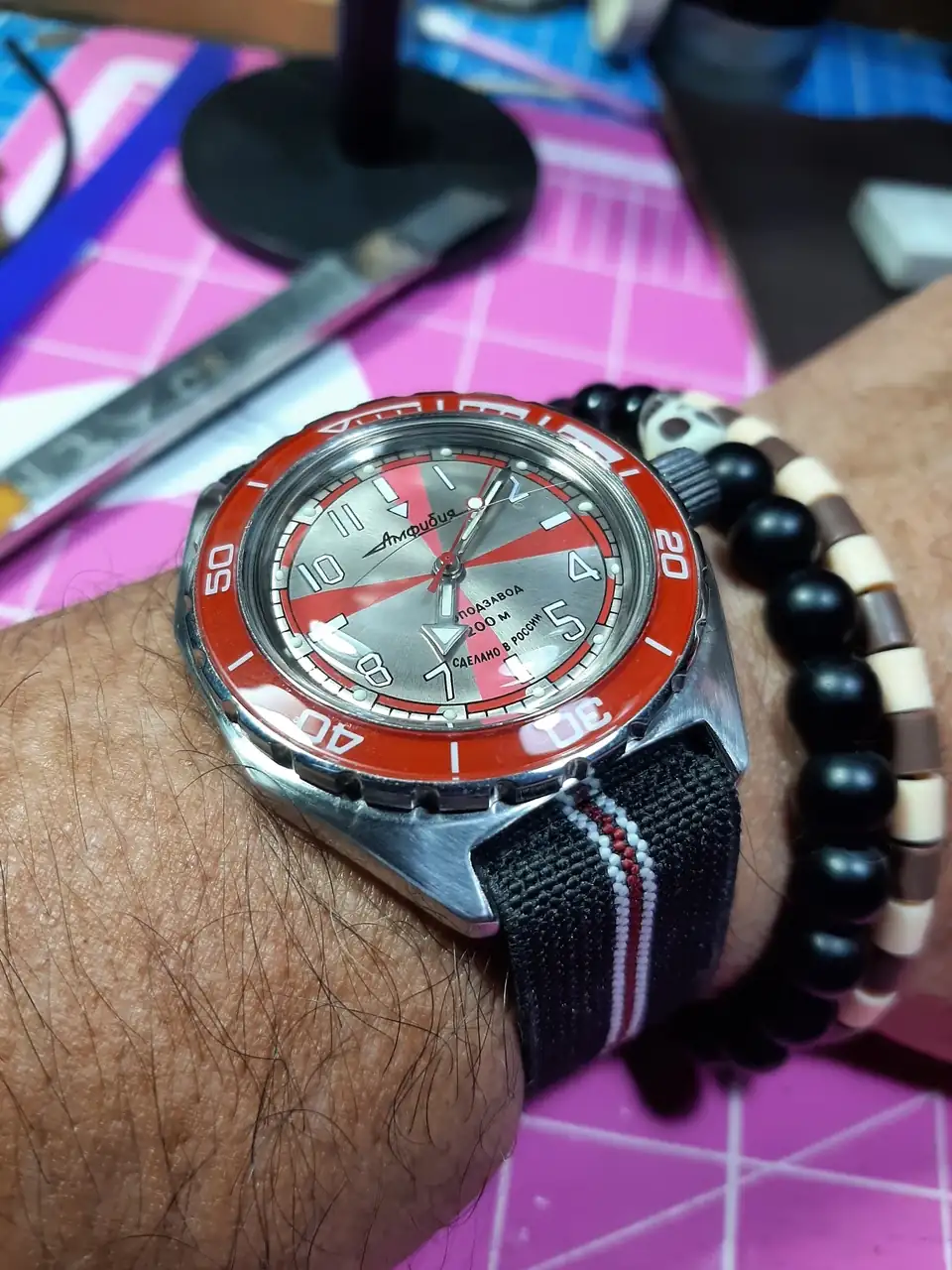

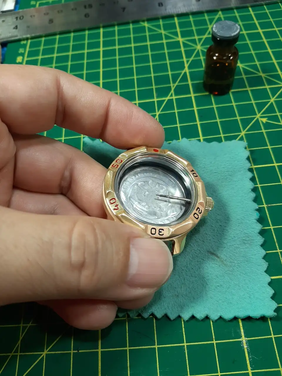

Cuando me registre en este foro, me tardaba media hora cambiando una correa, y leyendo y aprendiendo, fui capaz de hacerle el cambio de agujas a este ruso.
Asi lucia cuando lo compre.
Pero, las agujas plateadas con ese color del dial, no eran buena combinacion en dias claros, asi que me pedi unas agujas en Meranom y asi lo deje.
Tambien he desmontado el calibre de algunos Komandirskie para bañar la caja en acido y exponer el laton de la caja.
Aqui un Komandirskie recien llegado que ignora la perreria que estoy por perpetrar.
Y despues de media hora en acido, quedan asi.
Y como dije, me tardaba media hora en cambiar una correa, todo lo aprendi aqui, y los compañeros que fueron muy amables y me alentaron a intentarlo.
Saludos compañero.

Cuanto lleva de asas? 20mm tal vez?
Ese modelo está descatalogado, pero creo que tendría solución.
Comprar un caucho más ancho y adaptarlo con una hojilla para esa hendidura.
Si no pues dremel al canto

No habia pensado en esa posibilidad, pero me parece que tambien puede funcionar, una correa de silicona que son mas blandas que las de caucho te puede servir para probar, ese metodo tiene la ventaja de que es mas rapido.
Buena idea Cesar, no se me hubiera ocurrido eso, pero tienes razon, un navajazo y listo.

Si, también lo estoy barajando. El problema es que la espiga quedaría a la vista.... está a la misma altura que el agujero del pasador, de hecho, también tiene agujeros.

Lo que yo entendi del mensaje de @cestommek es que a una correa de caucho o silicona , se le haga un hueco en la parte que toca al saliente ( Cesar, si estoy errado, corrigeme), con una navaja afilada y mucho cuidado podria hacerse un hueco en la correa para que encaje el saliente.

Perdona Gustavo que no leí tu mensaje y no te contesté.
Sí, me refería a eso mismo 👍🏻.

Hola, puedes poner fotos desde más ángulos para ver dónde esta situada la pestaña?
Lo siento, no puedo, me le están poniendo una correa a ver si la pueden adaptar. Pero está a la misma altura que el pasador....de hecho, aparentemente, el pasador, lo atravesaría todo.

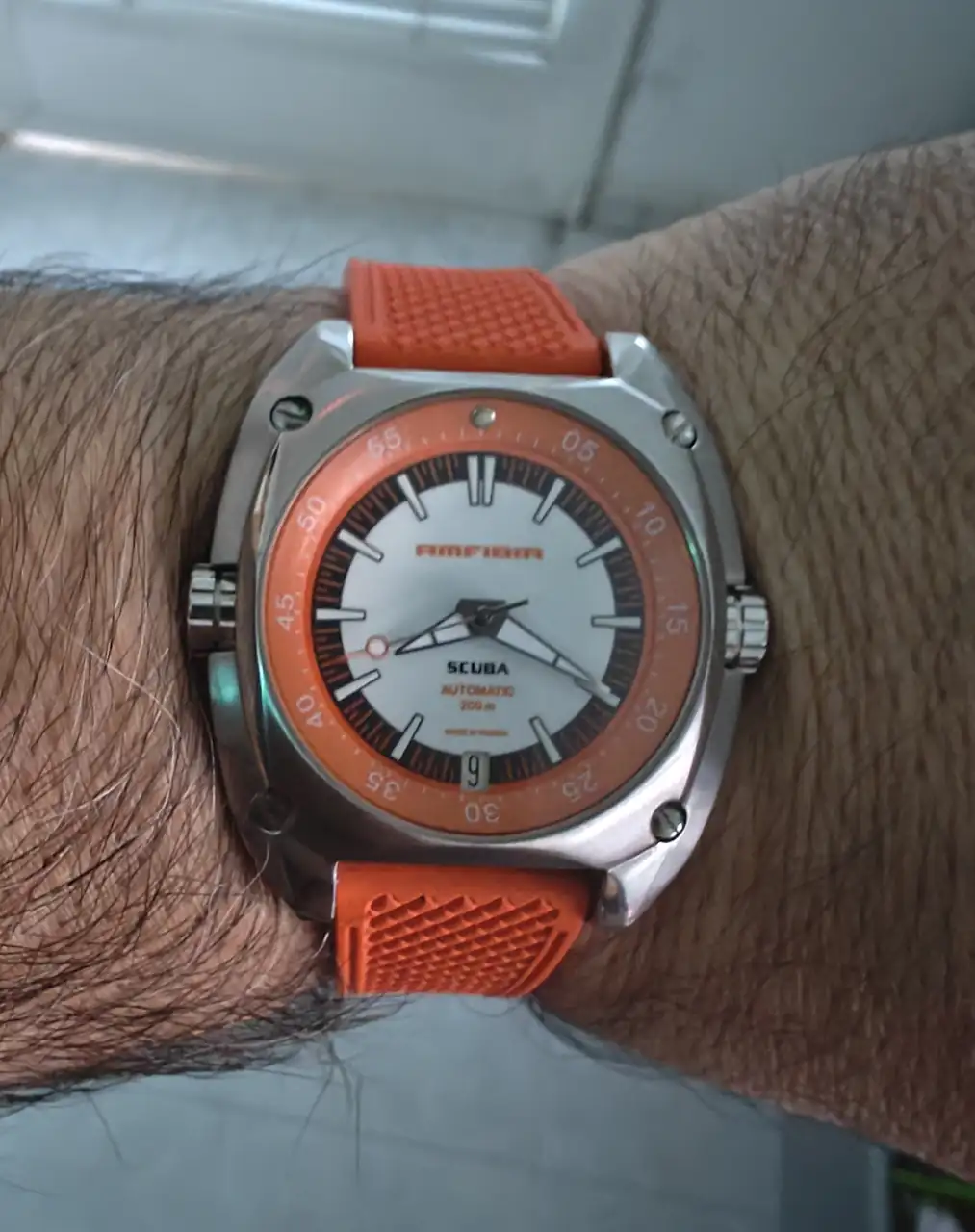

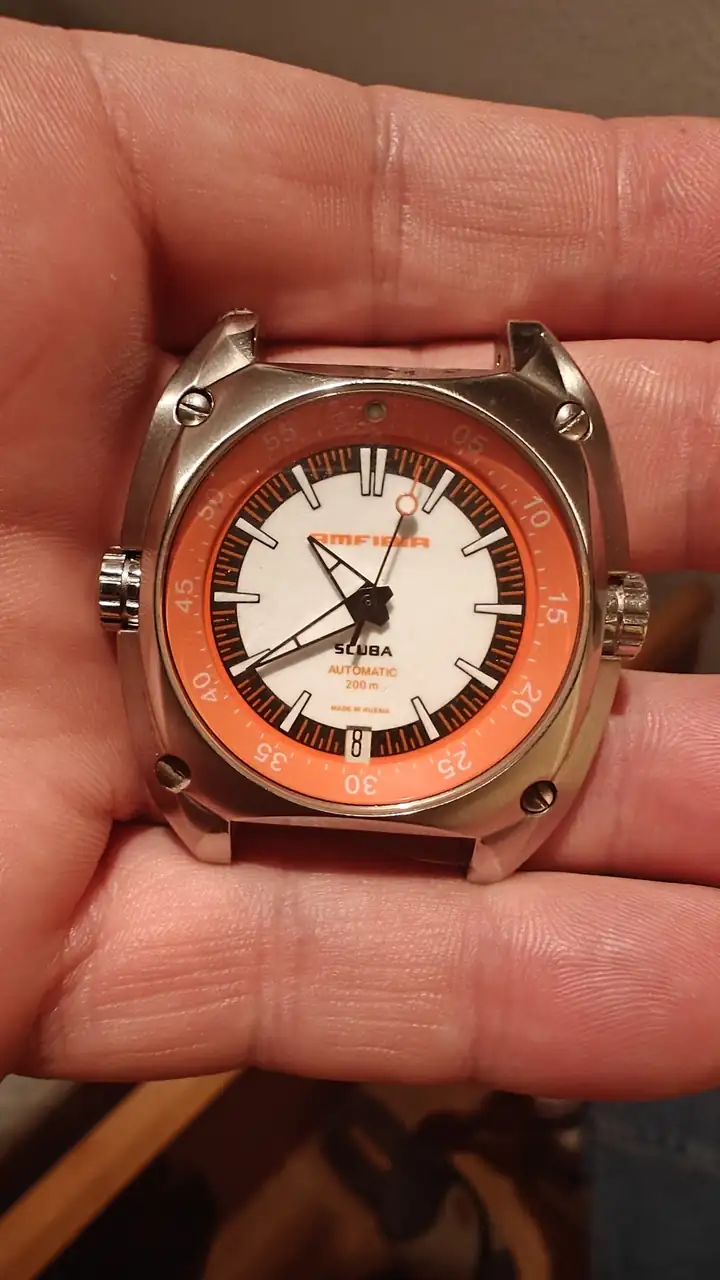

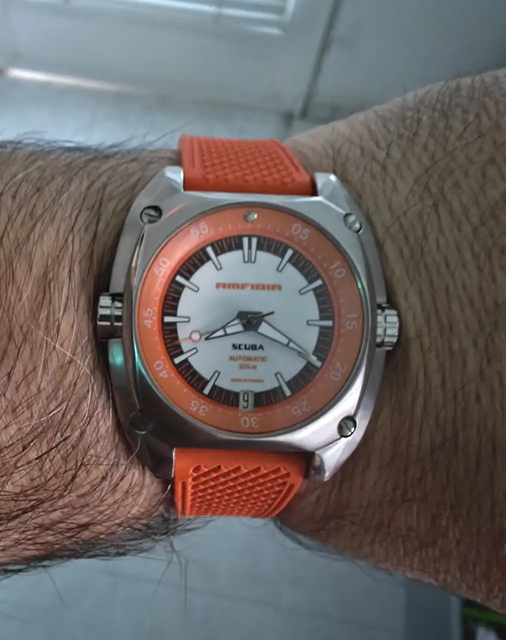

Bueno, pues finalmente, he conseguido que me ayudasen con la caja del reloj. Queda afinar un poquito con algo de lima, pero en general estoy contento.
Le he puesto algo temporal hasta que le busque un caucho definitivo, pero la verdad, es que me encanta.
Siento la calidad de las fotos. En cualquier caso, gracias a todos por vuestra ayuda.

Pues ha quedado muy bien!
Felicidades por el resultado 👏🏻
Hasta una Milanesa le va a quedar increíble
Si, había pensado también lo de la milanesa..... gracias por contestar.
