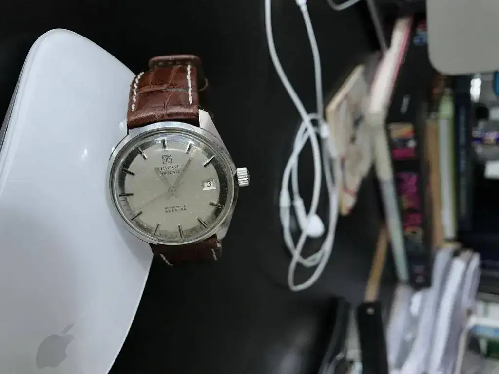

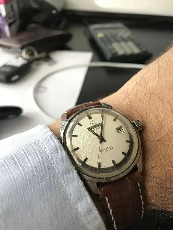

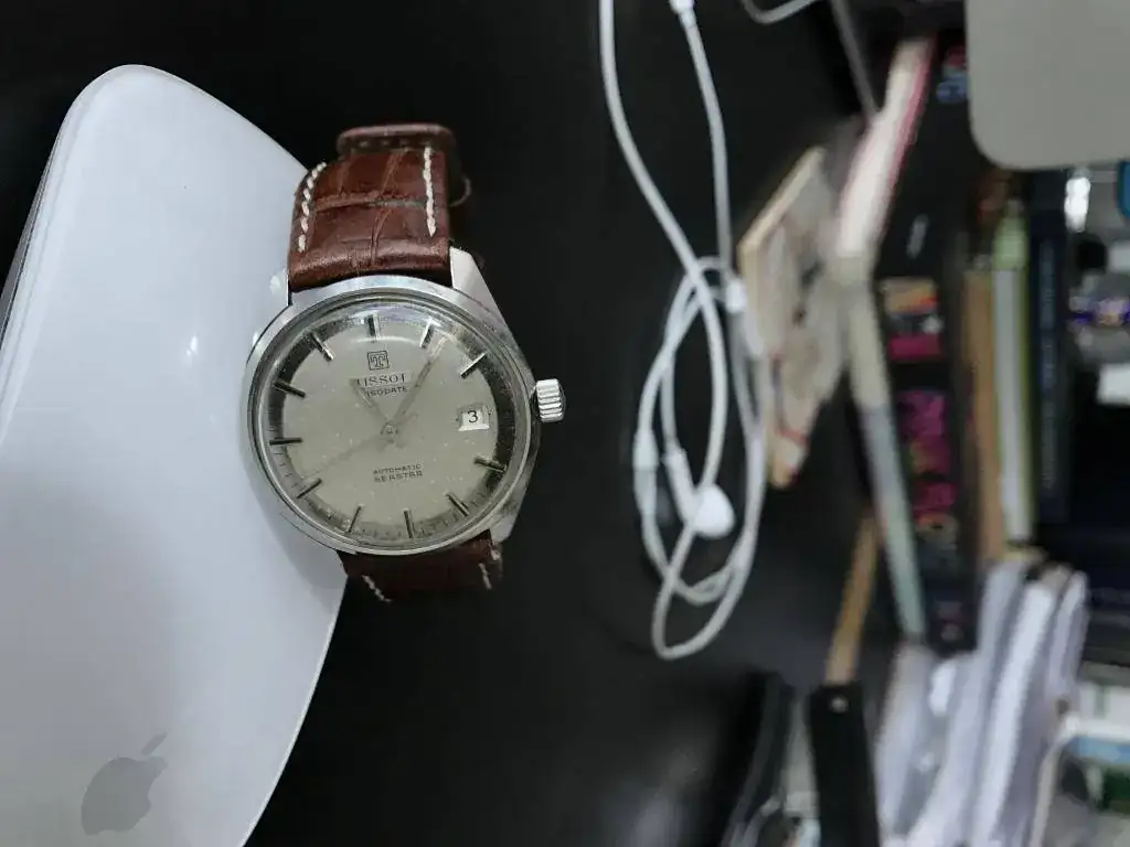

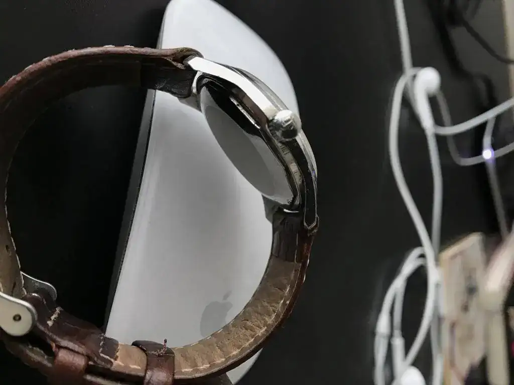

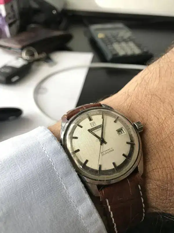

Hoy estoy usando el reloj con que inicie mi coleccion. Un tissot Seastar Visodate, Cal 784-2 de finales de los 60's.
No es de lujo, pero es muy fiel y preciso. A toda prueba.
Unas fotos:

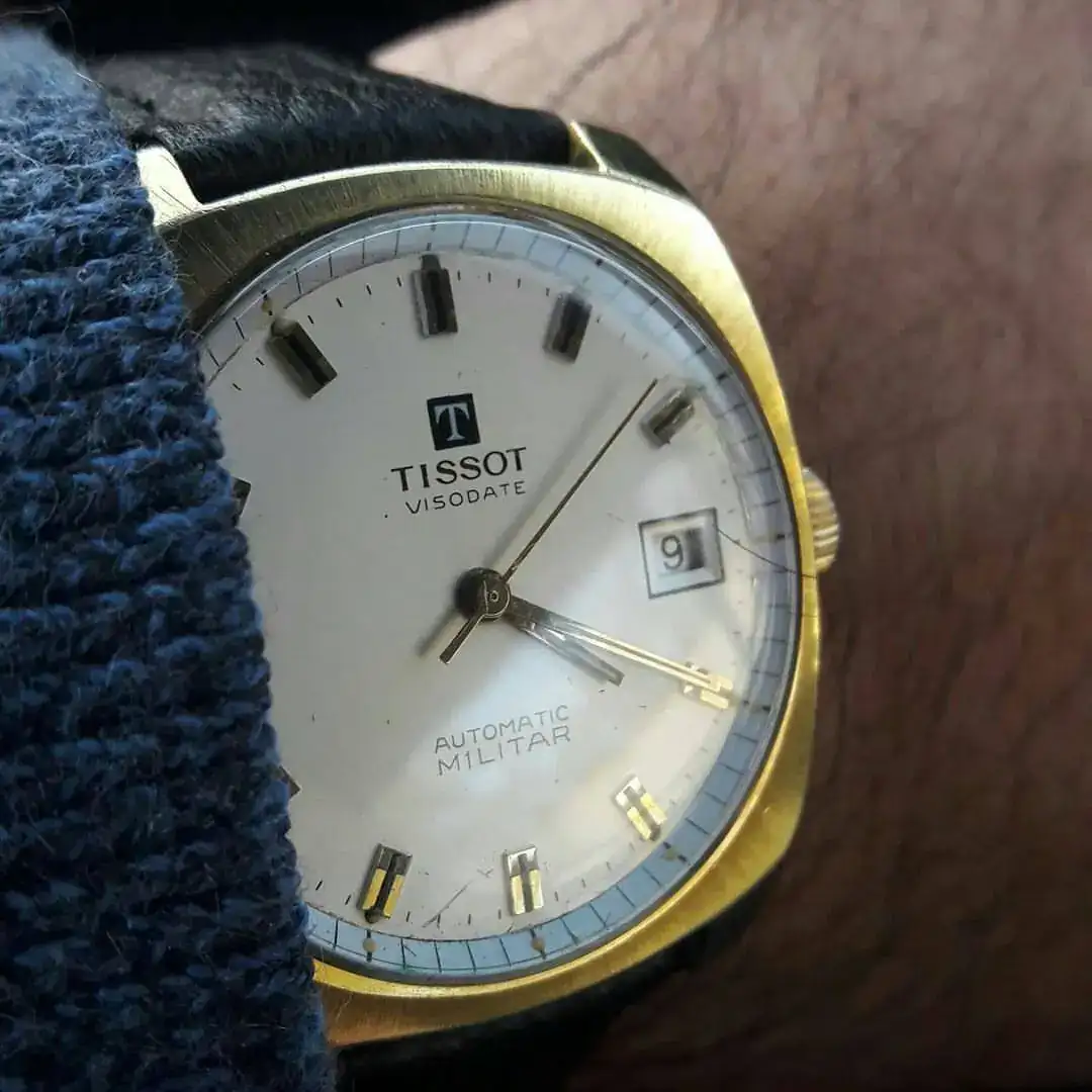

Hoy me acompaña este Tissot visodate militar automático
