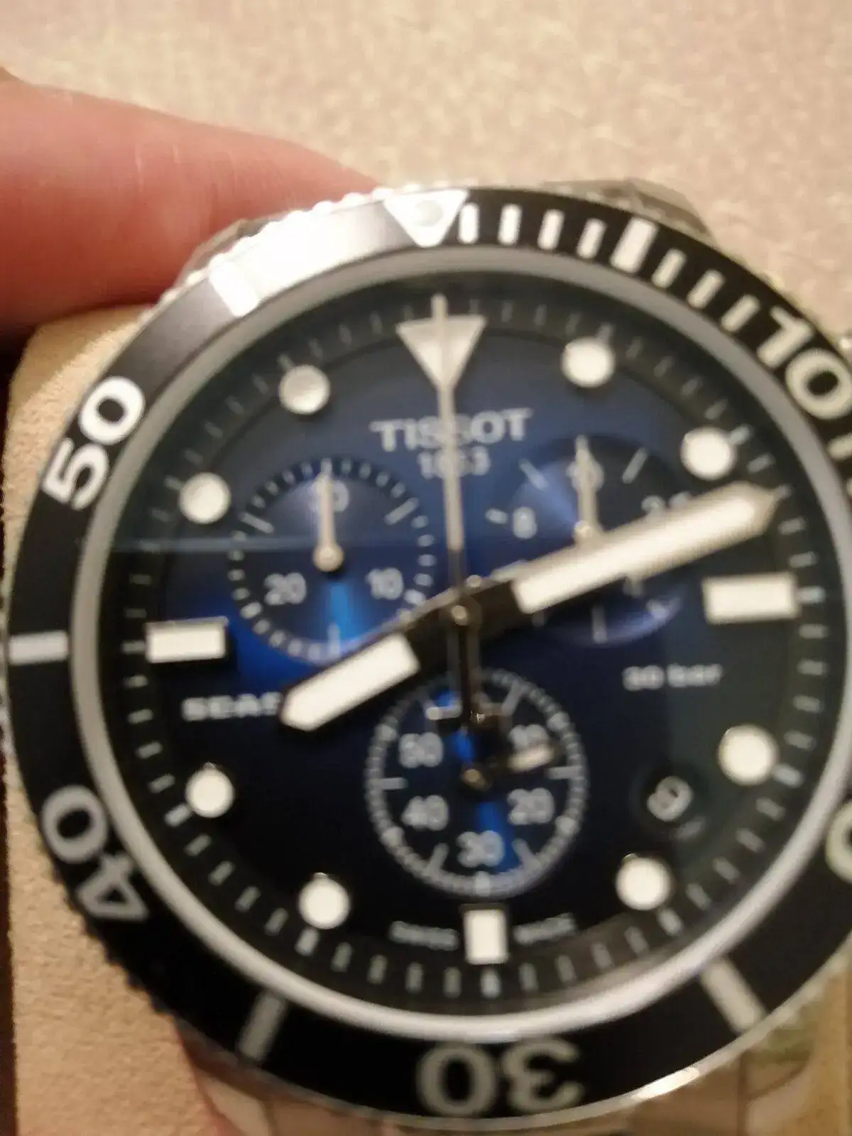

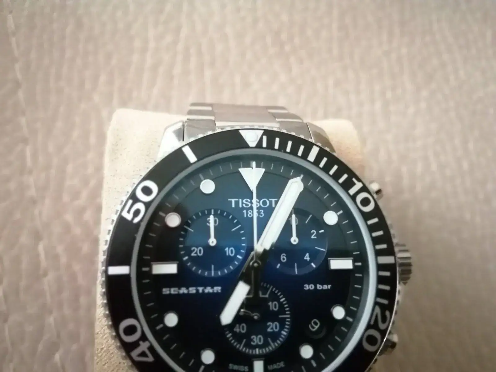

Hola compañeros. Este domingo pasado, me regalaron un tissot seastar 1000 chronograph.
El tema es que me he dado cuenta que la aguja del cronometro, no resetea perfecta.
El reloj es muy bonito, pero soy consciente de que su calibre eta G10.212, no es una maravilla de la relojería.
El tema es. Me pongo muy puñetero y lo llevo a Tissot?
O no hay para tanto, el cronometro funciona perfectamente.
Que pensáis compañeros?

Este mecanismo tiene ajuste de posición de las manecillas, pero veo que el desfase es muy pequeño parece defecto de fábrica, si no estás conforme lo suyo sería devolverlo por otro
Si, ya he ajustado posición. De hecho queda ajustada, pero cuando inició y reseteo, se queda un pelin descentrada.
Entonces seguramente tenga un poco de holgura o defecto en el calibre, haz uso de la garantía
Garantía sí. Hasta que no estés conforme, que te den otro.
Si cada vez que te pongas el reloj esta desviación te provoca incomodidad o te causa malestar, lo mejor es que utilices la garantía cuanto antes, que para eso está. Yo personalmente no lo dudaría y lo intentaría, me quedaría más tranquilo.
Yo lo llevaría la tienda, a ver si te lo reemplazan, o como mínimo, que en el CO lo ajusten. Ese reloj tiene que ir perfecto.
Es nuevo, tiene garantía, así que ni te lo pienses, llévalo donde lo has comprado y que te lo cambien por otro, o te lo reparen, alguna solución te tienen que dar sí o sí, y por supuesto, a coste 0.
Para eso está la garantía.
Yo no podría con eso, garantía.

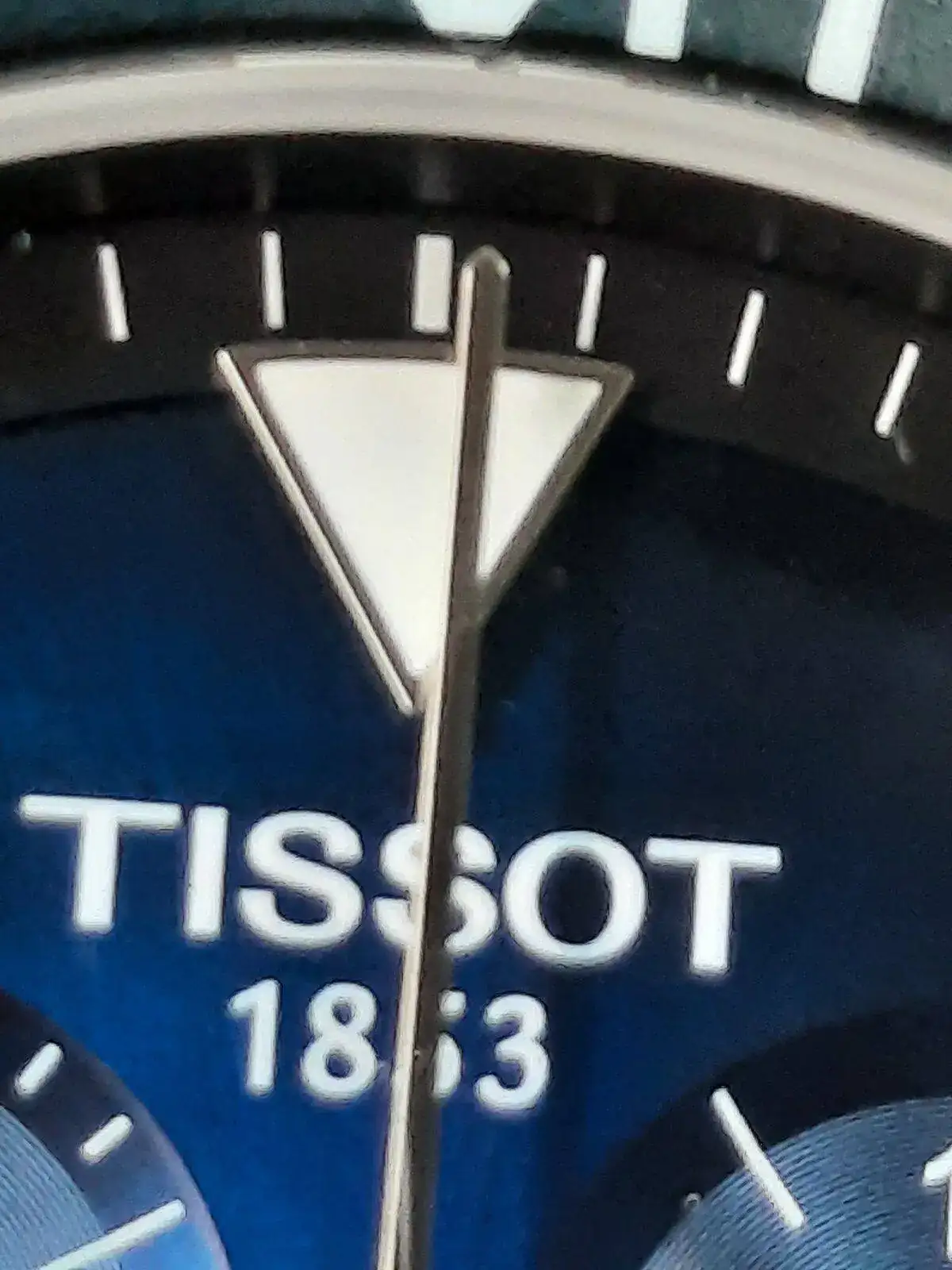

Increible! En todos los vídeos esta descentrada, o en fotos la aguja del segundero esta en la 8h para que se vea el logo de tissot.
Mira detenidamente este video, y verás que en el minuto 1 y un segundo, cuando gira el reloj, la aguja de segundero, da un pequeño bote.

Minuto 1 y un segundo del video.
La aguja da un bote cuando gira el reloj!

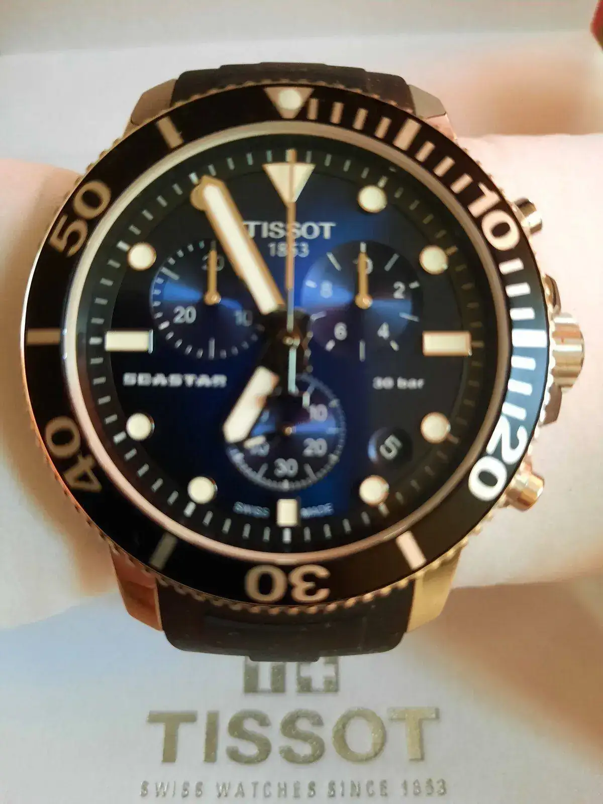

Saca la corona a la posición 1 (la de el cambio de fecha), y percute con el botón de las 2 tantas veces como quieras para que la posición de la aguja quede lo más centrada posible. Cuando veas que queda lo mejor posible vuelve a roscar la corona. Yo lo he hecho y me ha mejorado hasta alinearse.
Reacciones: Korben
Además ahora la aguja ya no me "tiembla" al girar el bisel.
Saca la corona a la posición 1 (la de el cambio de fecha), y percute con el botón de las 2 tantas veces como quieras para que la posición de la aguja quede lo más centrada posible. Cuando veas que queda lo mejor posible vuelve a roscar la corona. Yo lo he hecho y me ha mejorado hasta alinearse. Ver el archivos adjunto 2293100
Si ya lo hecho, pero en el momento que pones en funcionamiento el crono, lo paras, y vuelves a resetear.
Vuelve a descentrarse.
