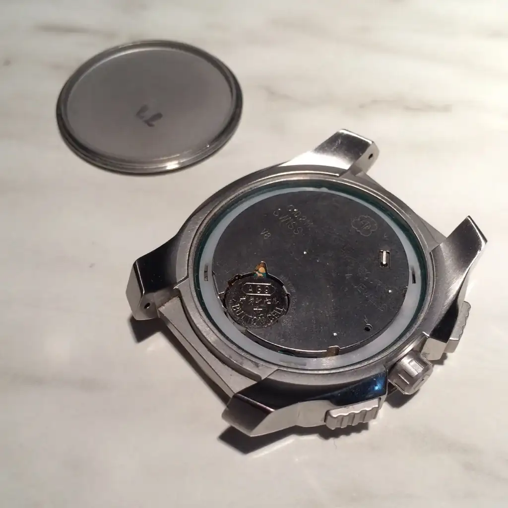

Hola, me atreví a abrirlo para cambiar la pila y ahora resulta que tengo dos problemas :-(
1. No estoy seguro que tuviera goma entre la tapa y la caja, ¿la tiene? si es así la he perdido...
2. ¿Cómo cierro la tapa? no quiero forzar, pero realmente esta muy duro.
Muchas gracias por vuestra ayuda.
Tiene pinta de llevar una junta nylon rojo. No una de goma negra. Aún así no estoy seguro. Cuidado al apretar que como dobles la junta de nylon adiós hermetismo y deberás poner una nueva.
Desgraciadamente no he visto ni junta ni nada, lo tengo destapado y sin nada :-(
Muchas gracias por la ayuda
Si no estás seguro llevalo al relojero, te hechará la bronca pero mejor es eso a cargarte el reloj, esos modelos normalmente no se pueden cerrar a mano, hace falta una herramienta que es como unas tenazas para ello, como te dice el compañero yo también creo que lleva una junta roja en la parte de la caja.
Muchas gracias a ambos, puede ser que la junta si que este en la caja y que no se mueva....
Se cierran con prensa. Pon fotos de tapa y reloj por detrás. A ver si damos con la tecla
A ver si sois capaces de verlo ... no lo veo nada claro :-(
A lo mejor en un cambio de pila anterior te perdieron la junta.
Pero si tiene donde lugar donde llevarla. Ve a un relojero y que te ponga una y lo cierre.No debe cobrar caro.Y si te hecha la bronca le dices.Lo acabo de comprar y el que me lo vendió me dijo mira pa que veas que la maquinaria no es china. Lo abrió y me dijo ah llévalo a que te lo cierre el relojero.
Suerte
Manuel
Muchas gracias por todo!!! sois los mejores!!!
Compi. La junta es la tira verde que se ve en la foto. Y antes que nada quita esa pila de mercdillo chino que te vas a cargar el modulo!!!!!!!!!!!!!!!!!!
