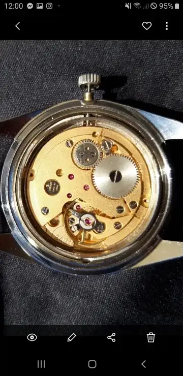

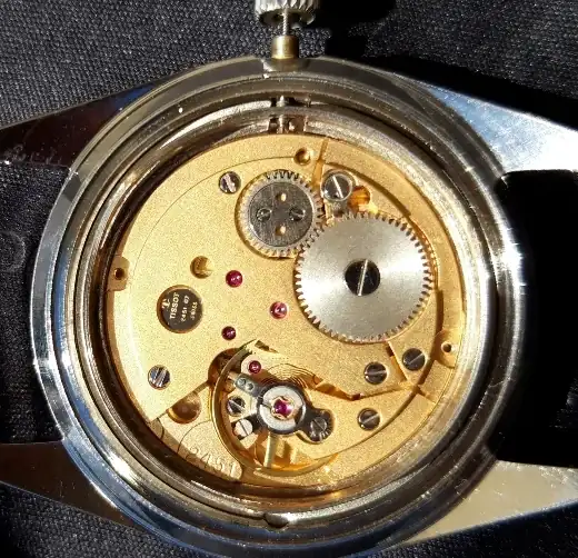

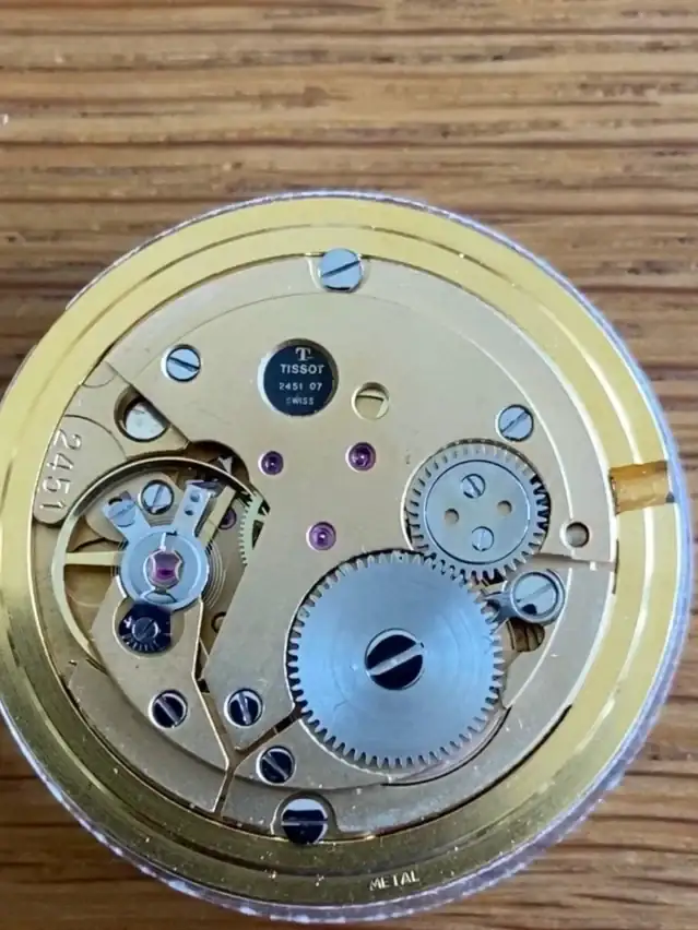

Buenos dias a tod@s,
Acabo de comprar un calibre vintage NOS Tissot 2451, y uno de los trabajos mas sencillos, que es volver a insertar la tija de carga manual en el movimiento se me ha hecho bastante complicado...
Necesito ayuda o algun consejo de como podria volver a montar la tija. Dejo abajo algunas fotos del movimiento y espero vuestras respuestas. Un buen dia y muchisimas gracias

Bueno, se que parece una tonteria, pero no es ni la leva a presion de la izquierda de la tija, y tampoco el tornillo que esta a la derecha...y no veo nada mas para poder intentar. Igual me he echivocado de ilo en el foro y pido disculpas, pero necesito algun consejo. Gracias

El problema que tienes a mí parecer es que el pulsador para estraer la tija está trabado dentro por un esceso de presión al retirar la tija, para solucionarlo tienes que retirar la esfera y forzarla desde dentro.
Ok, muchisimas gracias. Si, la verdad es que esta bastante metido para dentro. Lo voy a intentar retirando la esfera. Gracias otra vez
Enviado desde mi SM-A600FN mediante Tapatalk
Puede ser también por suciedad. Si tienes aceite de relojería ponle una gotita minúscula y déjalo un ratito que se introduzca. Puede que así suba y si no lo hace solo dale un empujoncito hacia abajo muy suave y suéltalo de golpe. Si no, tendrás que hacer lo que dice ayuc.
Muchas gracias @ayuc , problema resuelto[emoji4]. Han echo tanta fuerza a presionar, que estaba todo descolocado. Yo he comprado el calibre NOS....se supone, pero venia con este problema,y sin tija y corona. Luego de otra pagina he comprado la tija y la corona. A tener todo en casa...sorpresa[emoji85]...imposible colocar la tija en el movimiento.

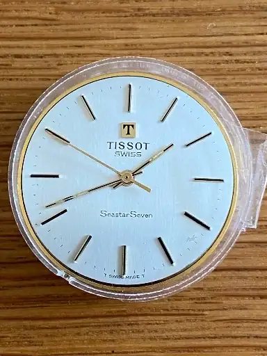

Buenos dias,
Aqui os dejo las fotos del reloj[emoji2956]. He aprovechado al quitar la esfera en cambiar tambien las manecillas originales( es solo un experimiento mio[emoji85]). Que pensais sobre este cambio? Se ve mejor asi o estaba mejor en el estado original??? En la ultima foto se ve el reloj en el estado original.

Ha quedado bien, pero mejor con las originales para mi gusto.

Yo pienso lo mismo, le voy a volver a montar las maneciallas originales. Gracias por tu opinion. Un saludo

Con las agujas originales está perfecto.
Yo no probaría otras opciones.
