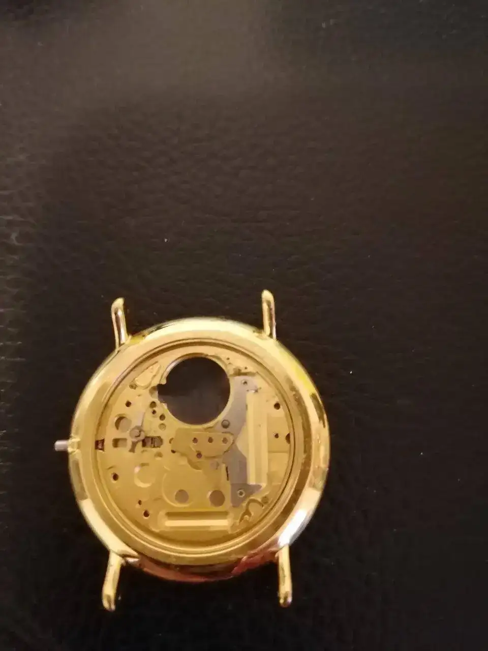

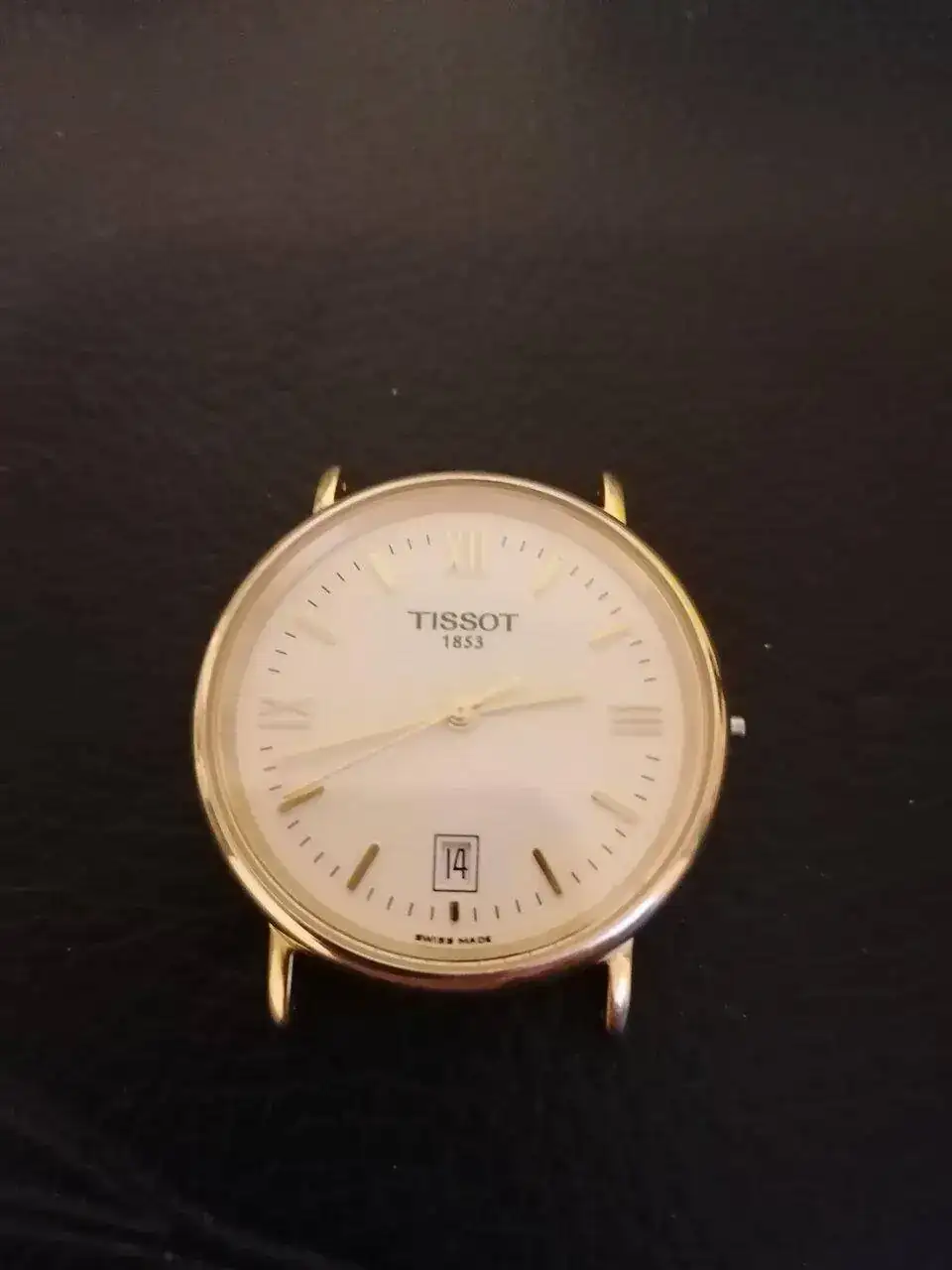

Hola de nuevo, estoy ahora con otro reloj Tissot de cuarzo. Es un Tissot 1853 que lleva el calibre ETA 955.412.
Quiero desmontarlo para intentar repararlo pero no consigo sacar el calibre de la caja. He soltado dos tornillos o bridas que lo sujetan pero no sale libremente y supongo que hay un truco para extraerlo. Anexo fotos para aclarar.
Alguien me puede indicar la forma de sacarlo?
Gracias

Se sacará hacia el frente?, en la foto lo poco que puedo ver, se aprecia muy justo y sin ninguna bata ni nada que lo sujete excepto los tornillos que lo sujetaban a la caja, igual hay que quitar el cristal para sacarlo.
Asi es. Hay que sacarlo por delante.
Reacciones: RCasaubon

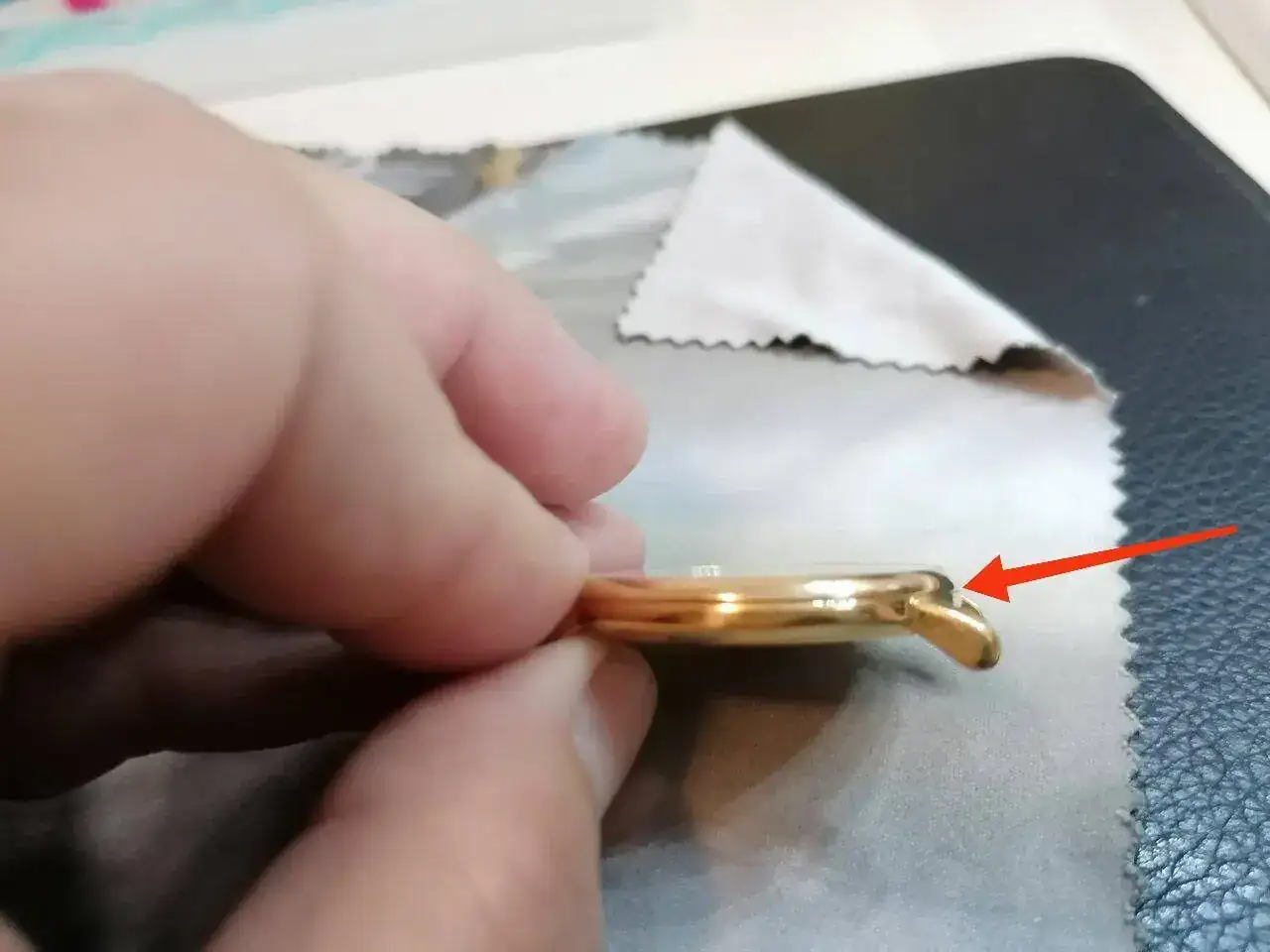

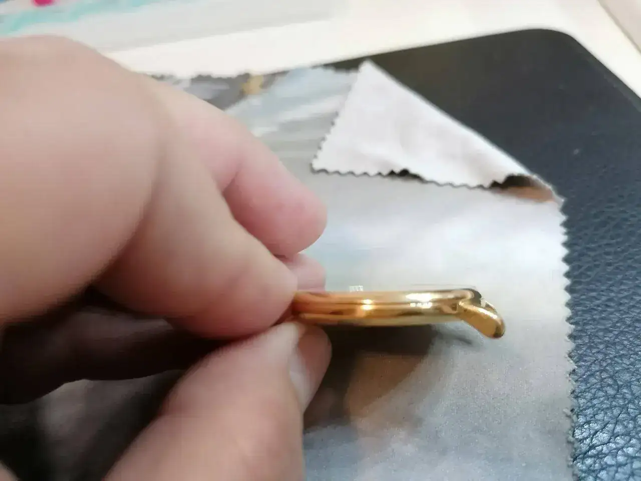

Efectivamente bata no lleva el reloj y me parece que la caja o carcasa está formada por dos piezas, un cuerpo principal y un anillo. Ver foto. De hecho ya tuve en mis manos un antiguo reloj mecánico Arsa que para sacar el movimiento había que desmontar ese anillo.
Lo que no tiene es una muesca donde meter una herramienta. Se podría hacer con una navaja?
Leonel Elizondo buen día. Si lo observas bien con una lupa pues en la foto no se aprecia con claridad, parece que entre las asas de las 18:00 hrs. se pudiera ver la hendidura buscada.
Suerte y saludos Leonel Elizondo.
