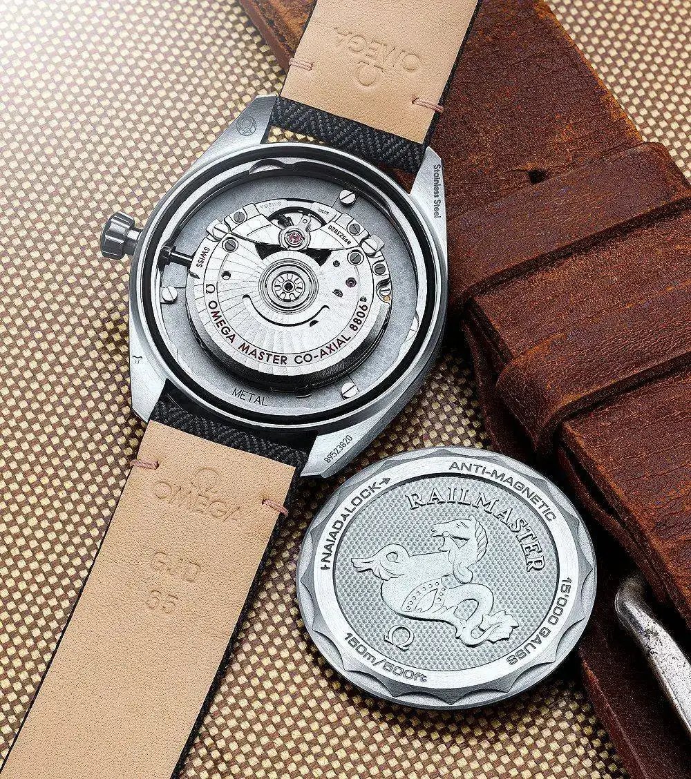

Tambien tienes el Naiad lock de Omega, que sin conocerlo en profundidad imagino.que será un sistema de bayoneta para que las inscripciones se queden alineadas.
Reacciones: MathewMole
Ver el archivos adjunto 912340
No le conocía y no consigo hacerme a la idea de cómo funciona por mucho que miro la imagen. Porque, entiendo que es un sistema para aguantar inmersiones profundas, ¿no?
150m pone en la tapa....
Creo que explicándolo muy básicamente es como una tapa de pila de swatch

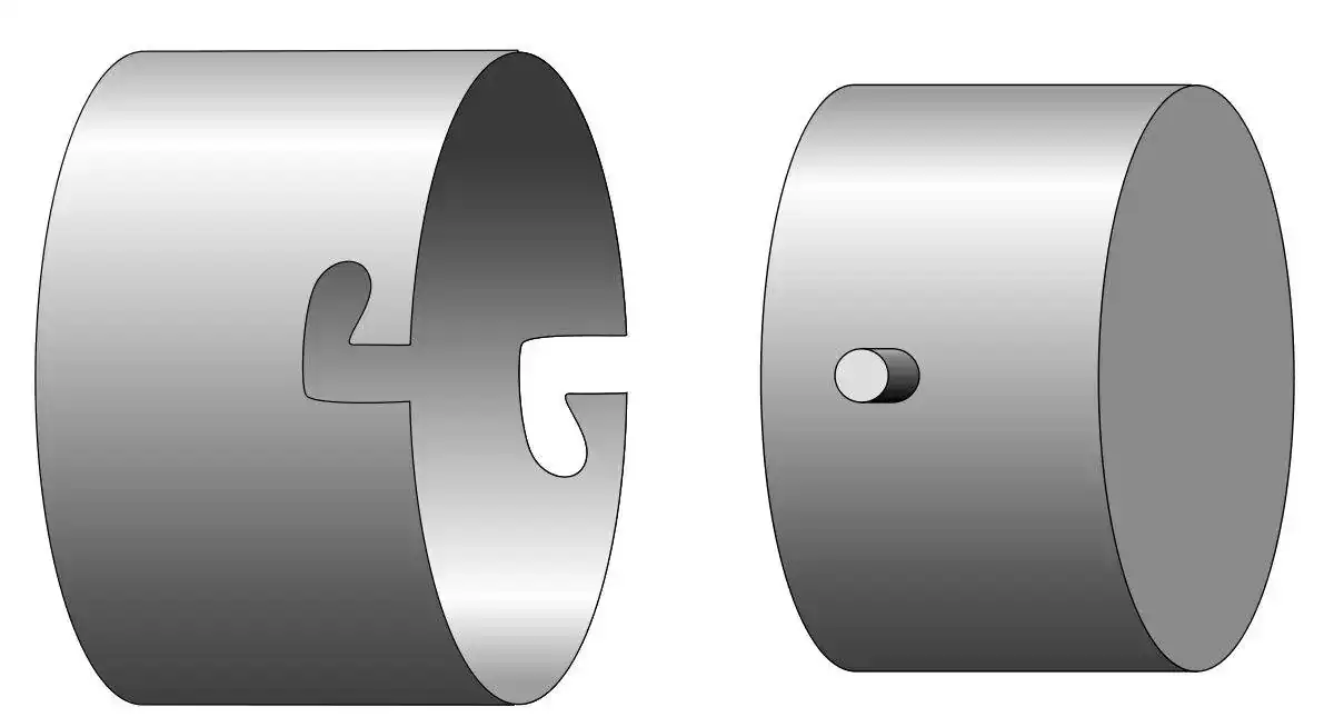

El principio de cierre bayoneta
