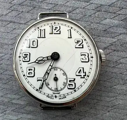

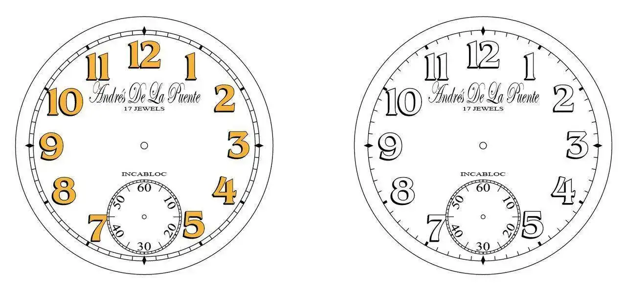

Hola,
Quiero hacer una caratula para hacerme un reloj de trinchera y me gustaría que tuviera los números como los del de la foto, sabéis que fuente es? no consigo encontrarla por ningún sitio.

Haciendo una búsqueda superflua, me parecen un poco está fuentes andelapuente, aunque distintas pero, igual acertadas.
1234567890
Algerian
1234567890
Trade Gothic Inline
Suerte.!

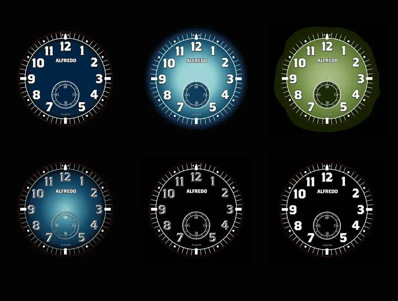

Gracias por el aporte, el caso es que ya la tengo hecha con Ephemera Kingsford y no queda mal pero quería ser lo mas fiel a esos relojes que curiosamente casi todos tienen el mismo tipo de números.
    55,2 KB · Visitas: 99
Reacciones: Alfredo BRB
Enhorabuena andelapuente, queda muy chulo.

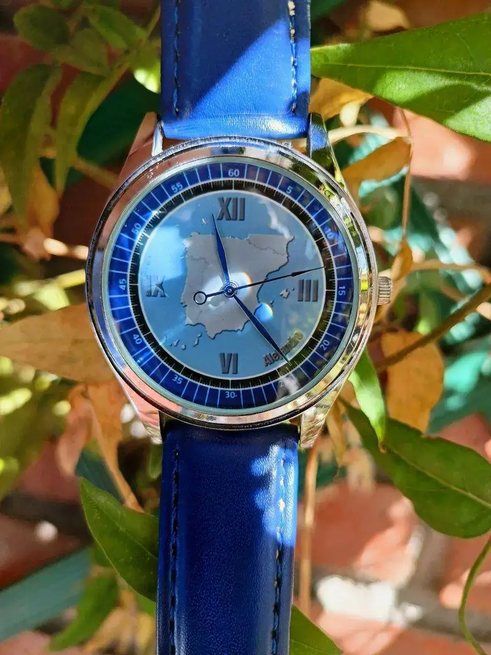

Yo tampoco la encontré y me tuve que conformar con otra. Pero la sombra la puedes sacar con algún programa de edición de imágenes.

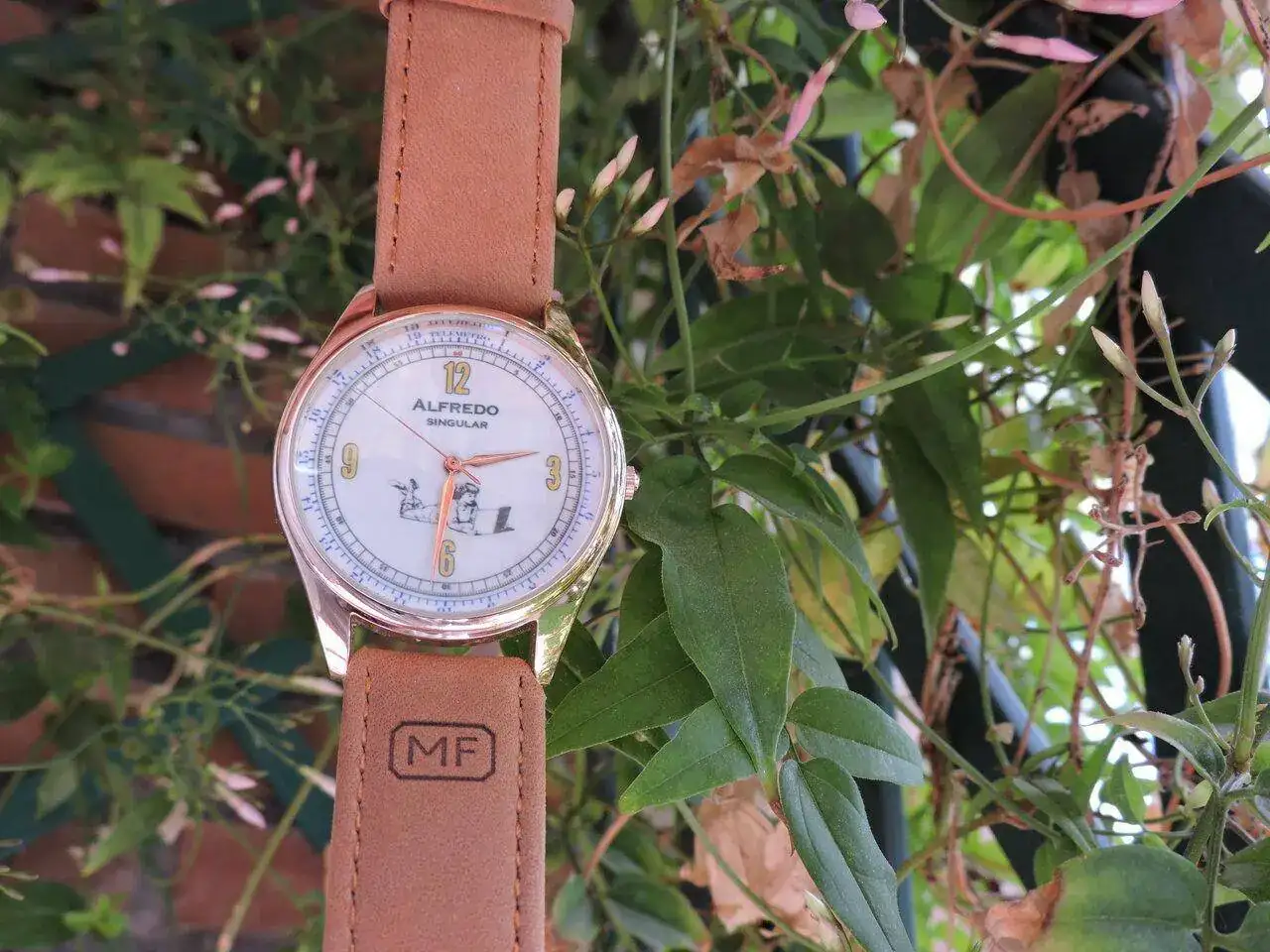

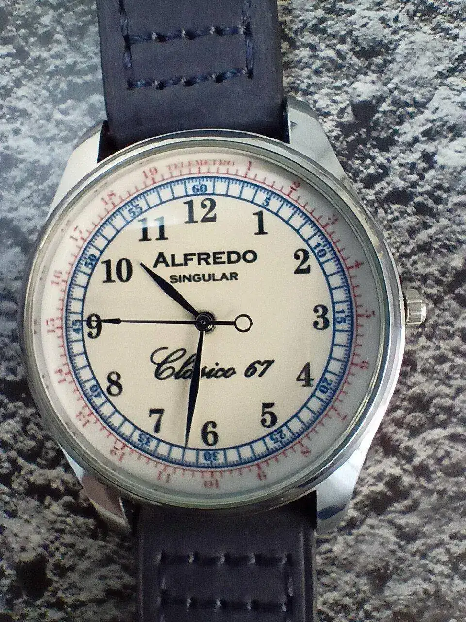

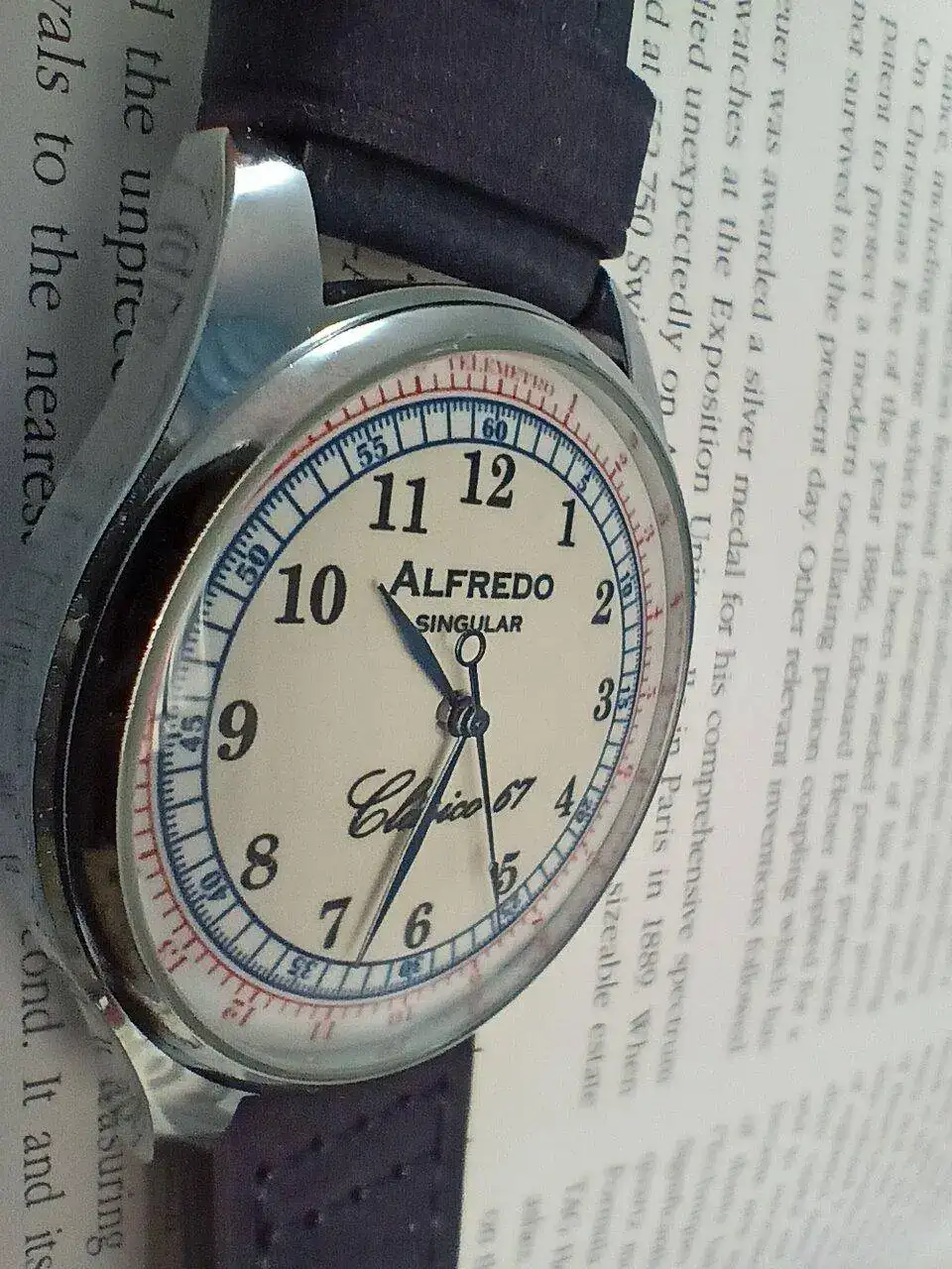

¿Cómo vas a hacer la carátula? Yo lo hice a partir de una foto de alta definición y ahora he avanzado el proceso aplicando barniz del que se usa en las carrocerías de los coches.
Queda mucho mejor que con el sistema antiguo. Tanto que me estoy replanteando rehacer alguno como este:
Reacciones: DrSlump
Que bien te han quedado los dos pero el Clásico me encanta, enhorabuena.
No es un poco grueso y duro el papel Fotográfico para pegarlo después al dial?
No es papel fotográfico, es papel Transfer transparente del que se pega con agua, vamos como las calcomanías que nos poníamos de pequeños.

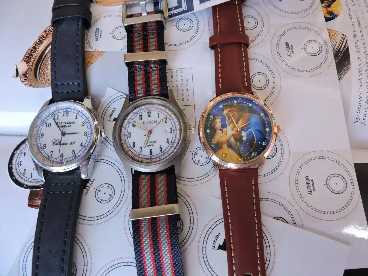

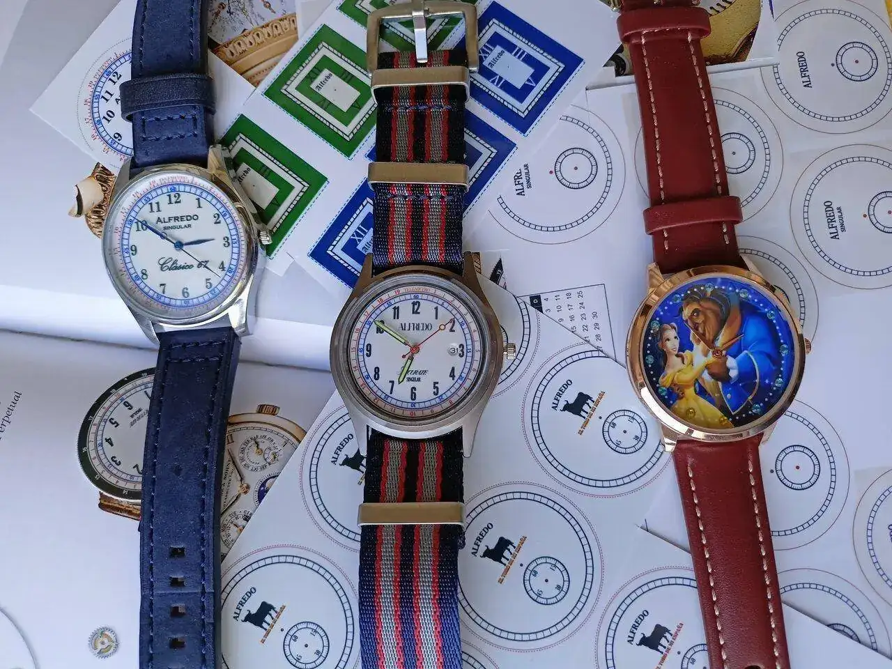

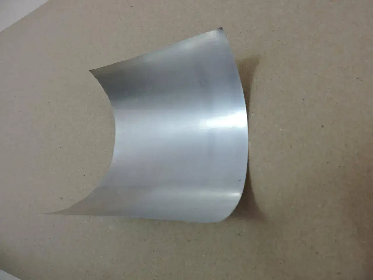

Depende del movimiento y reloj. Hay varias técnicas.
Los relojes de cuarzo baratos/finos solo suelen aceptar unos 0,4 - 0,5 mm de máximo. A partir de ahí, la horaria roza el papel. Pero algunos mecánicos tienen bastante más espacio. Vamos a hablar de estos problemáticos, los que tienen ese espacio muy reducido, pues en otros no habrá problema.
Técnica 1: Hacer un corte en el canto y con una cuchilla dejar solo la parte superior de la foto, retirando buena parte del papel. Esa superficie fina resultante se pega al dial original ya lijado.
Técnica 2: Si se va a barnizar con un barniz que le de consistencia (por las dos caras, en inmersión), se puede quitar completamente el dial original, y será la bata del reloj quien soporte ese dial fotográfico barnizado (se puede usar unas gotas de pegamento de joyería o cinta doble cara). El resultado es bueno, comprobado.
Técnica 3: Si hay hueco suficiente, se puede usar aluminio. Quizá obtenido de alguna lata de bebida o incluso cinta de aluminio (que se usa en aislamiento térmico) que se pega al papel fotográfico barnizado. Es decir, se usa un soporte que tiene 0,1mm o incluso inferior. Hay que tener en cuenta que el papel fotográfico de calidad, con barnizado por inmersión queda en 0,5mm.
Técnica 4: En algunos movimientos de cuarzo se venden iguales pero con "cañón" largo o "High pipe" que da mayor distancia.

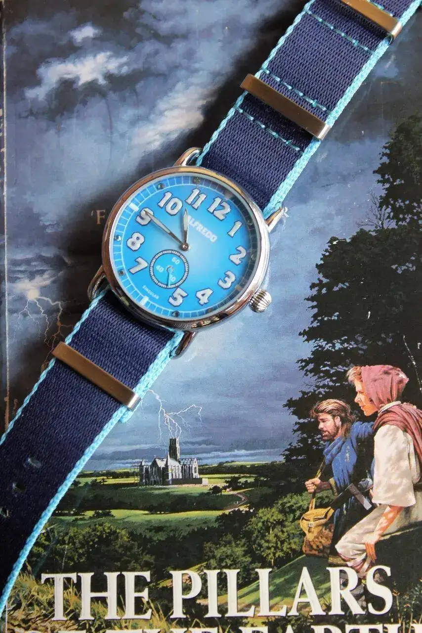

Y para hacer los agujeros, yo utilizo unos punzones de 1 a 3mm (este último para el fechador).
Además lo suyo sería reforzar el resultado con piezas impresas en 3D, cosa que tengo pendiente de hacer. Dejo algunos ejemplos de mis pruebas. Es entretenido, tengo un puñado de relojes comprados para próximos proyectos.
Ya los iré subiendo al foro, con más información según vaya haciendo más pruebas.
Reacciones: DrSlump y eltop

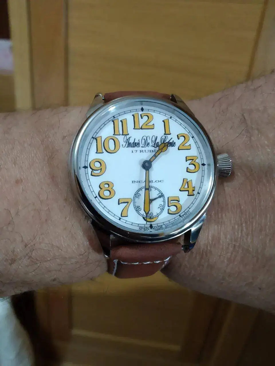

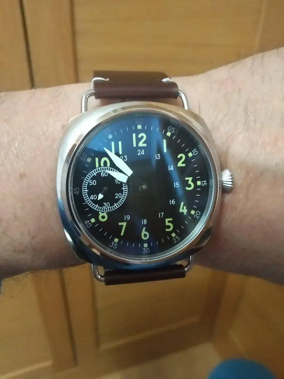

Hola,
Al final después de esperar por los componentes y tener que volver a pedir alguno porque no casaban las medidas, he conseguido montar mi reloj de trinchera, (todavía tengo que cambiar la correa porque la pedí de 20mm por error en lugar de 22) y de paso para aprovechar los componentes que no me servían, un reloj militar grandote pero que curiosamente es bastante cómodo de llevar. Total que con la tontería me he hecho con dos en lugar de uno, jejeje.
Os paso las fotos.
    51,5 KB · Visitas: 101
    41,2 KB · Visitas: 97
Reacciones: DrSlump y Alfredo BRB
