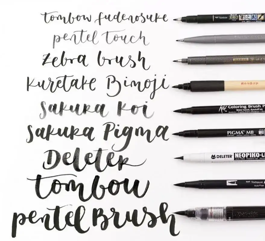

necesito pelearme con las plumas-pincel japonesas con posibilidad de recarga... y todas las dudas de con qué tintas cargarlos

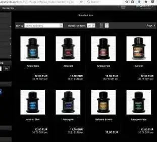

sorpresa entre los precios de
https://www.de-atramentis.com/de/ti...=tiled&listing_sort=name_asc&listing_count=96

Hay alguna broma en la página alemana???
Añado que, desgraciadamente, las que venden en arlepo son las "normales" no las resistentes.
