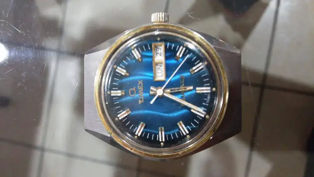

Hola amigos, el dìa de ayer fuí a la cacería a un mercadillo que no acostumbro por no estar cerca de mi zona, me detuve 20 minutos y encontré esta rareza (raro para mi ya que no los conocía)
Un timex mitad mecánica mitad cuarzo o algo así
La verdad me encantó

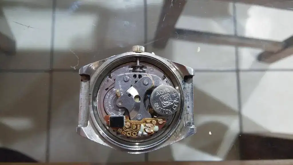

Aquí las tripas
La marcha del reloj es lo mas curioso por que va como partiendo en dos los segundos, no es tan co20160625_184913.webpcorta como un reloj automatico o de cuerda ni tan larga como un cuarzo

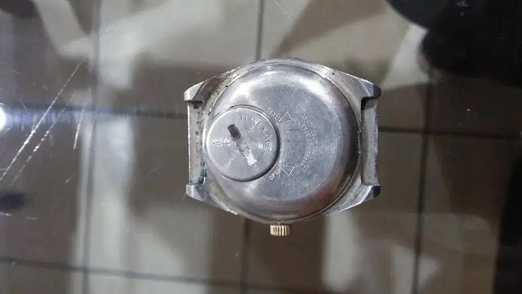

La tapa es tipo swatch también muy curiosa

Bien chulo y muy interesante, yo de movimientos no tengo idea, a ver si algún experto se pronuncia. Juraría leer Taiwán
Parece este, Timex 50 y familia
Preciosa esfera, dan ganas de echarse unos largos.
Hola, por lo que dices, es un Timex de segunda generación, con oscilador de cuarzo y condensador de ajuste, salto de ½ segundo. Interesante. Buena pieza. Un saludo
Pd. de la pagina de calibres correspondería a primeras series del M63.

Hola, excelente piezas.. Tengo algunos como ese, aunque son anteriores... en lugar de Quartz son "Dynabeat".. supongo que sería un concepto técnico que se
escapa a mi conocimiento..
