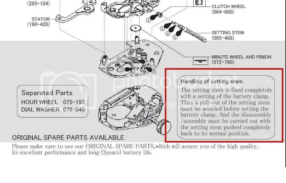

En este enlace, puedes bajarte, en formato PDF, el despiece y otros datos, por si te ayuda.
buen enlace muchas gracias :ok::, habia visto despieces de maquinaria parecida pero no encontraba ninguna igual esta en concreto solo pone Miyota japan sin ninguna numeracion y no sabia muy bien como darle.

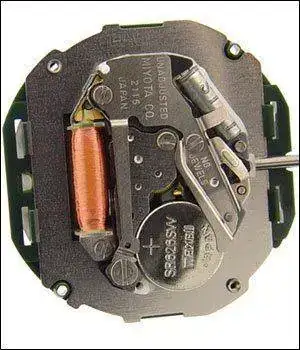

Este es el individuo en cuestion, perdonaz las fotos no son de la maxima calidad jeje soy mal relojero y peor fotografo. Yo le presiono arriba a la derecha pero na de na, ni fuerte ni suave ni nada. Gracias por vuestro tiempo y esfuerzo.:Cheers:
Este modelo no es un 2115, sino un 2035. El 2115 es el mismo calibre pero con modulo de calendario.
Para sacar la tija tienes que pulsar en un puntito que te señalo con el destornillador y al mismo tiempo tirar de la corona.

cada maquina lo lleva en un lado concreto si pudieses decir el movimiento que es no habria problema
vieta la foto, debes de pulsar hacia bajo el puntito detras de la pila pero te advierto que esa maquina esta pegada a la esfera con pegamento creo.
mucho cuidado

Gracias amigo ya esta fuera.
Creo que no es la maquina original.No trae citizen por ningun lado y esta pegada ya y de esa epoca tenian rubi.
Pues solo se le cambiaron pilas y el reloj fue comprado nuevo. En una ocasion lo quisieron comprar en la relojeria, puede ser que me diesen el cambiazo en la relojeria?:-((
