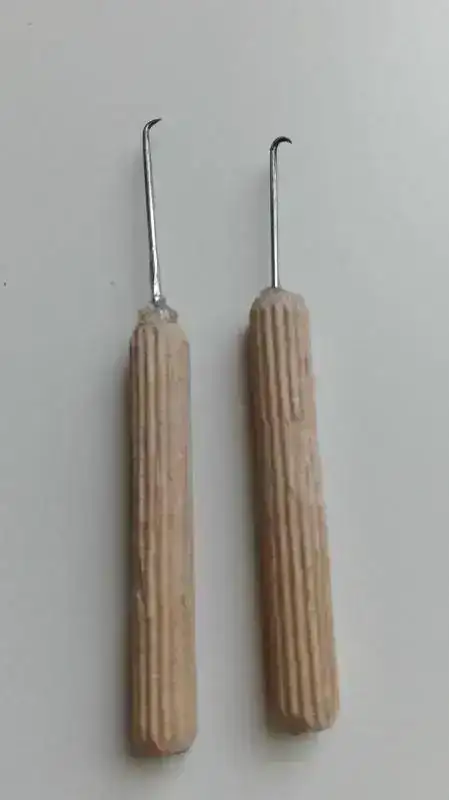

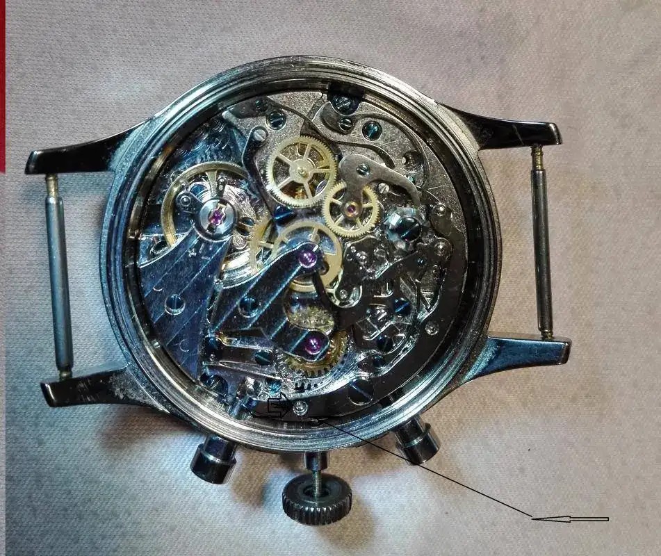

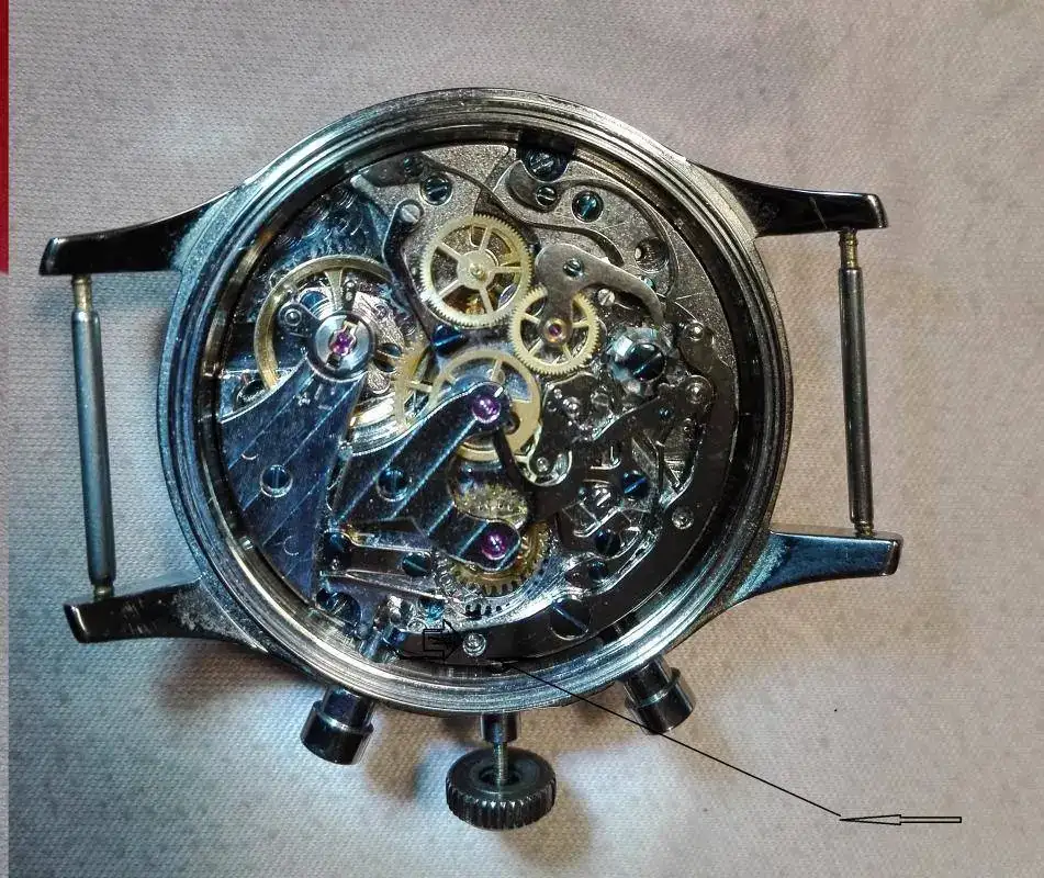

Tengo el mismo problema con un reloj por lo que me he puesto ha fabricarme el Garfio de Galy
Pero me surgen algunas dudas que agradecería que Galy nos aclarara
1.- ¿Como y cuanto se debe de doblar la punta? ( en recto en curvo o incluso doblado completamente como un ganchillo de costura)
2.- ¿Se debe de volver a templar la aguja?
Ver el archivos adjunto 580045
Saludos,
Pedro
Hola Pedro
La doblez del garfio, estaría entremedio de los dos, y un pilen mas corto. No es necesario templar.
El proceso es hacer el garfio de forma que lo podamos introducir en la ubicación de la tija, engarzar el garfio en el tetón de la tireta y estirar, si notamos mucha resistencia no se debe forzar, ya que nos indica que la bascula se ubico, entre medio de los piñones. En estos casos hay que desmontar y acceder a la bascula. Si por el contrario se quedo superpuesta la tireta o bascula, estas al estirar del tetón estas se suelen ubica en su sitio quedando en posición de hora, que es la posición aconsejable para extraer la tija, y así evitar estos problemas.
