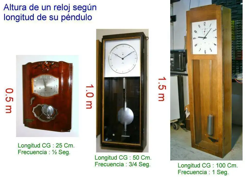

Longitud y peso son parámetros con distinta finalidad, la longitud determina la frecuencia de oscilación, la mayoría de la relojería de pared utiliza el péndulo de 1 ", el de 3/4 " o el de ½ ".
Comparativa de lo dicho en función a longitud.
